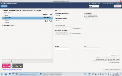

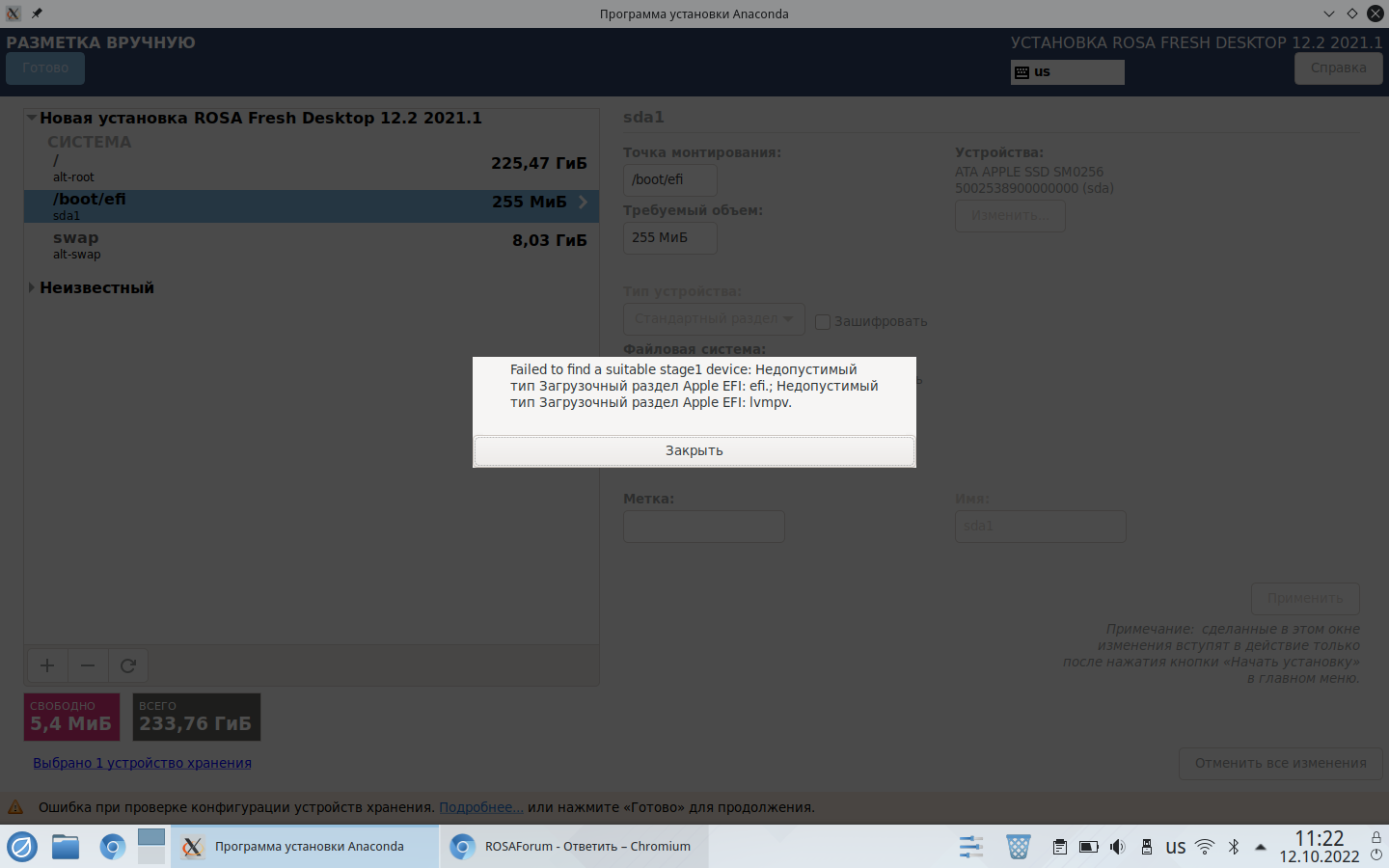

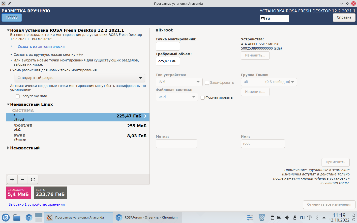

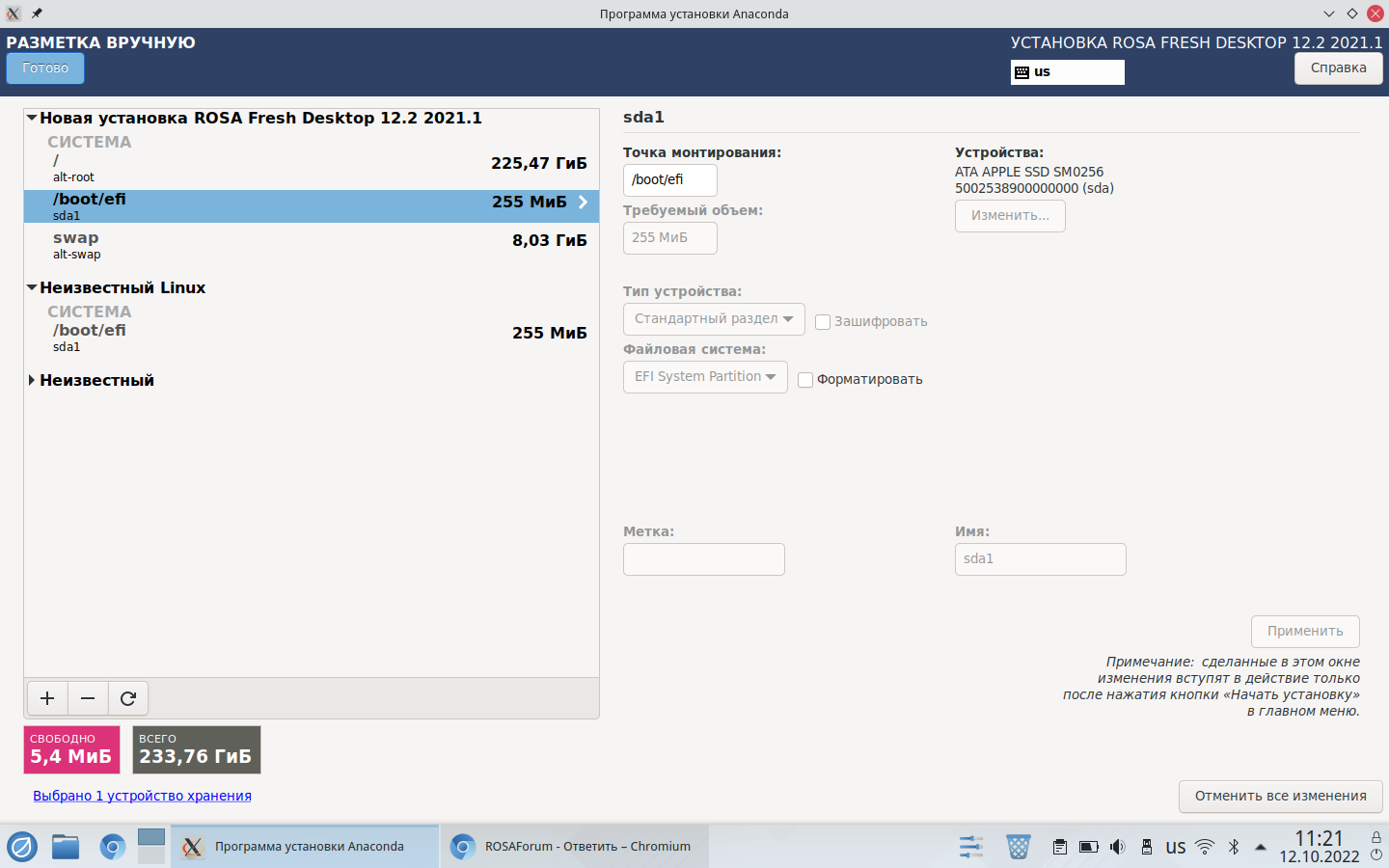

Добрый день!

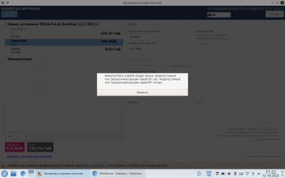

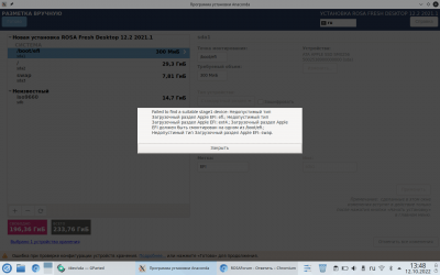

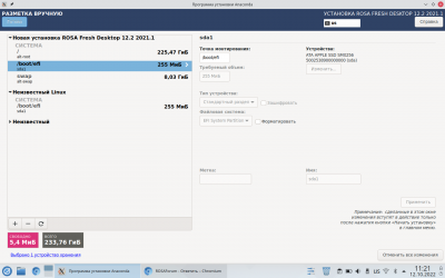

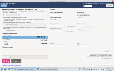

Попробовал. При установке в меню разметки вручную, диски выглядят как показано на вложении 1 Если устанавливаю для EFI точку монтирования /boot/efi, но не ставлю чек форматировать, получаю картинку как на вложении 2, т.е. 2 раздела EFI Если ставлю чек форматировать, получаю картинку на вложении 3 При нажатии на кнопку готово, получаю ошибку на вложении 4 Ради эксперимента, сменил файловую систему для EFI с EFI System Partition на Linux HFS+ ESP, при нажатии на кнопку готово, ошибка изменилась на "Файловая система /boot не может иметь тип lvmlv"
Куда дальше копать не знаю.

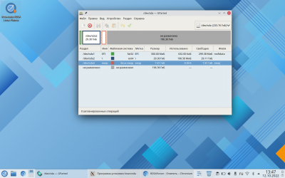

А не пробовали удалить все разделы,
а потом создать их заново.
Можно до запуска установщика это сделать в gparted.
Для раздела efi просто fat32, и немного изменить раздел, например 300.
А уже потом, у установщике поменять для него файловую систему на EFI.
Ошибка при установке на Macbook

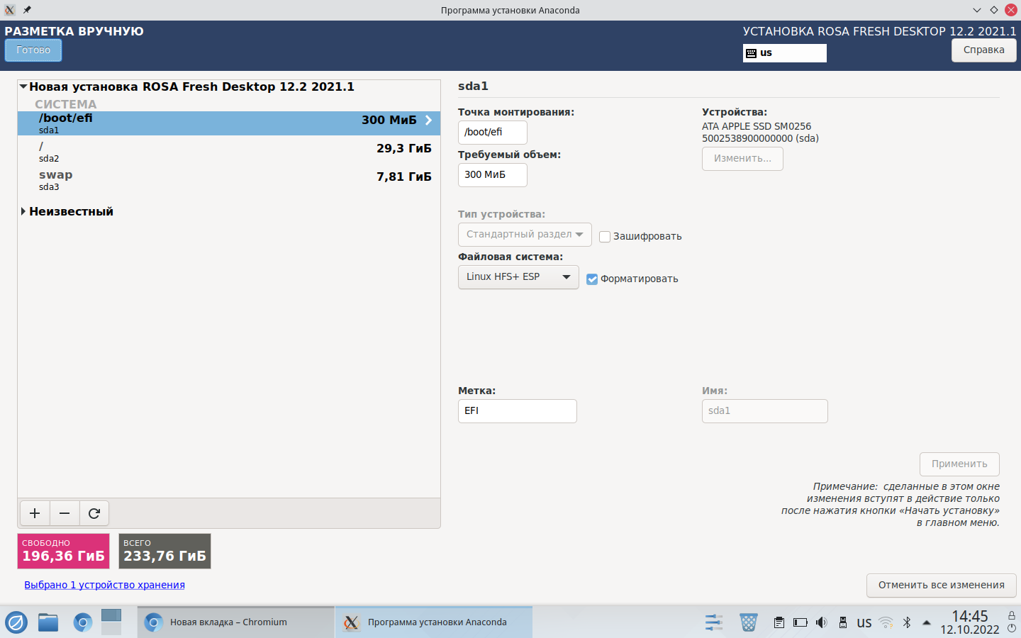

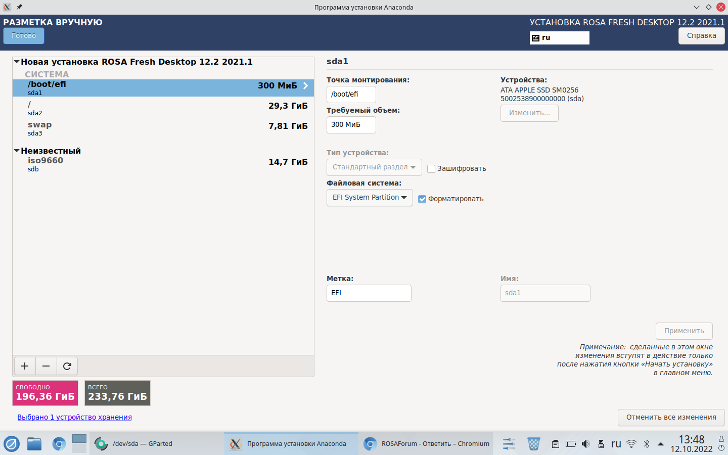

Удалил, создал минимум (EFI, /, swap):
В установщике прописал точки монтирования, поставил чек форматировать:
Нажимию готово, ошибка:

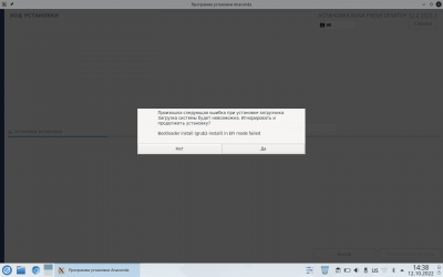

Дополню, если выбрать для EFI файловую систему Linux HFS+ ESP:
то разбивка в установщике проходит без ошибок, установка идет, но на этапе установки загрузчика ошибка:
Т.е. могу поставить систему, но без загрузчика.

Разбивку сделал, только что бы установка началась, ФС для раздела EF00 пришлось ставить Linux HFS+ ESP, иначе ошибки (как писал выше) и установку запустить невозможно.Yamah писал(а): 12 окт 2022, 16:14Сделайте разбивку GTP:
N | тип раздела | "Размер" | "ФС" | Метка
1 | EF00 | 261МБ | vfat | EFI_BOOT
2 | 8200 | 8ГБ | swap | по выбору
3 | 8300 | по выбору | по выбору | по выбору
Если установка закончится ошибкой установки загрузчика, то его можно переставить вручную.
Установка прошла с ошибкой установки загрузчика, в остальном все ок.
После установки пересоздал раздел EF00 с ФС vfat.
Установил загрузчик так:
mount /dev/sda1 /boot/efi
urpmi efibootmgr os-prober grub2 grub2-efi
grub2-efi-install --recheck
Все нормально, пишет "Установка завершена. Ошибок нет"
После перезагрузки и принудительного перехода в режим выбора устройства, с которого требуется грузиться, в EFI варианта загрузки с диска нет. С загрузочных флэшек, если вставлены, есть.
При обычной перезагрузки, без принудительного выбора, с чего грузиться, система пытается стартовать с внутреннего диска и выводит:
error: no such device a96e3ed1-1904-4d23-93d0-f1e1366978cd/
error: unknown filesystem.
Entering rescue mode...
Что я еще не доделал или сделал не так?
