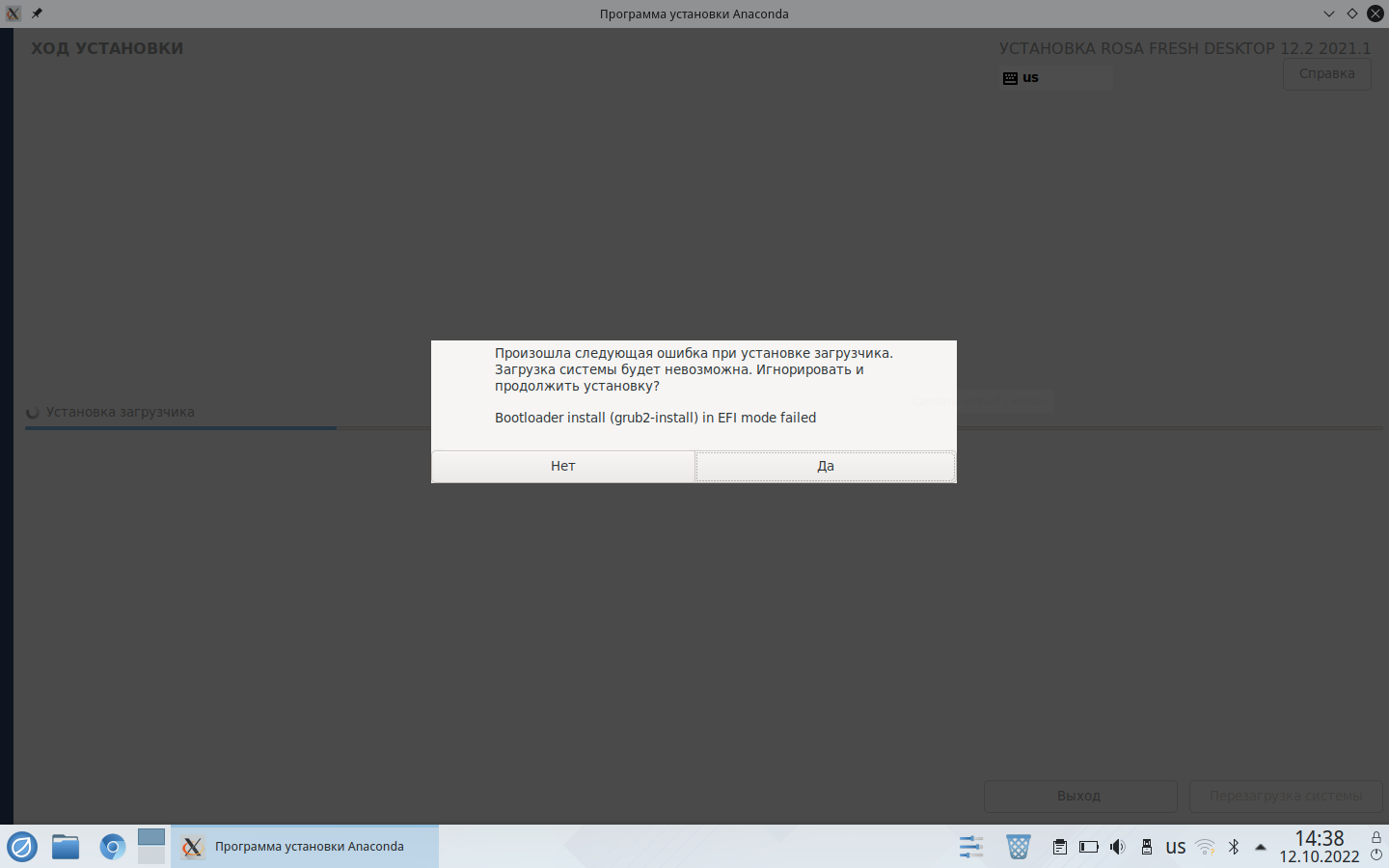

При установке на Macbook, на этапеустановки загрузчика, ошибка "Произошла следующая ошибка при установке загрузчика. Загрузка системы будет невозможна. Игнорировать и продолжить установку? Bootloader install (grub2-install) in EFI mode failed". Разбивка диском автоматом с полной очисткой (разбивка отрабатывает без ошибок).

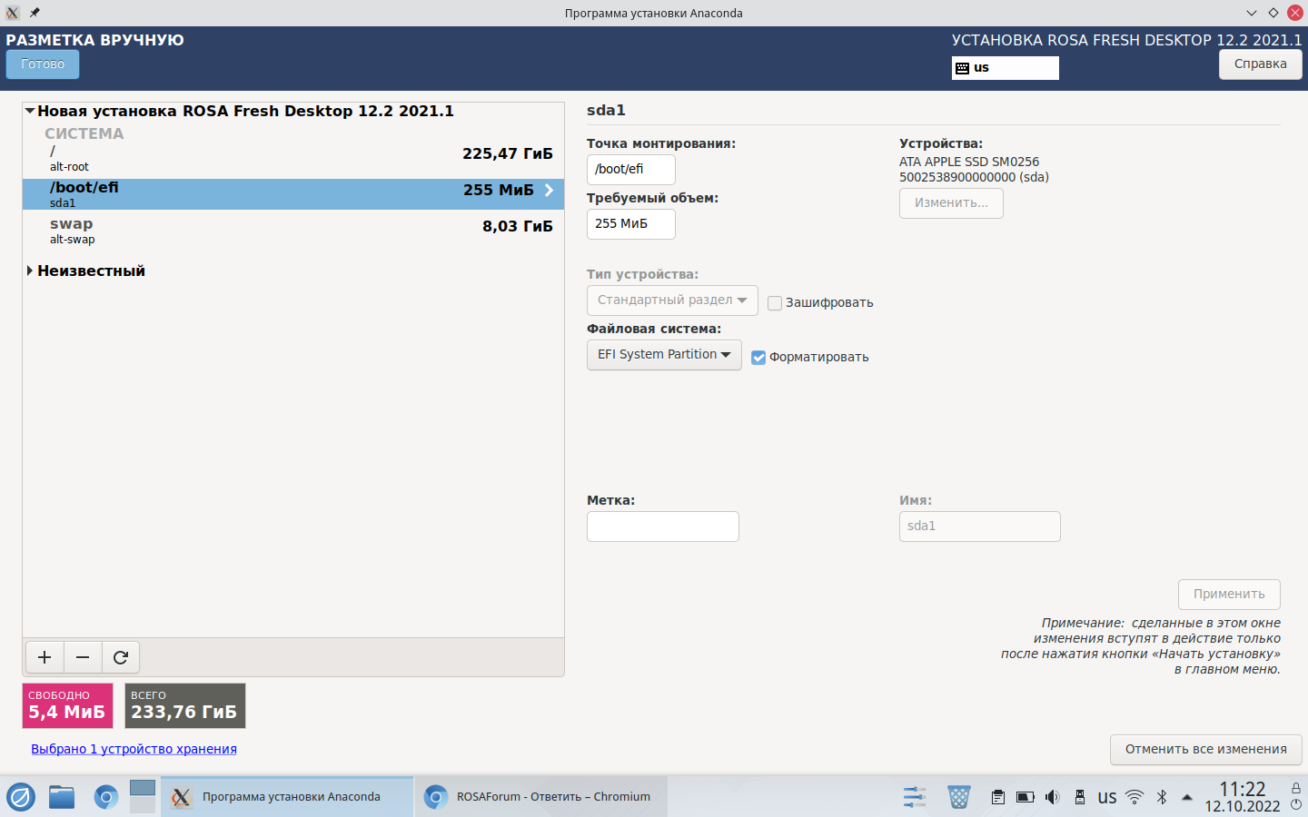

Если устанавливаю для EFI точку монтирования /boot/efi, но не ставлю чек форматировать, получаю картинку как на вложении 2, т.е. 2 раздела EFI

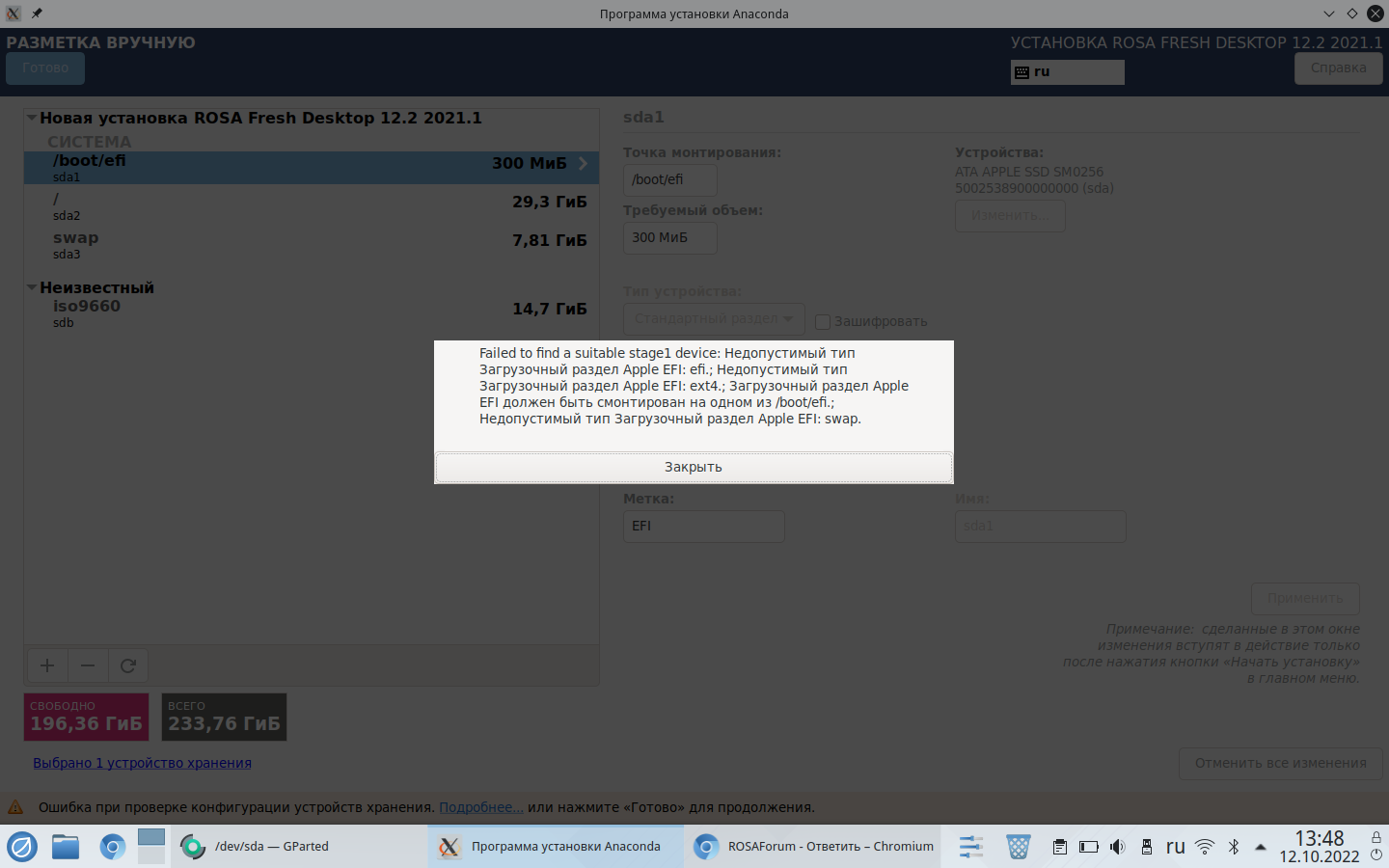

При нажатии на кнопку готово, получаю ошибку на вложении 4

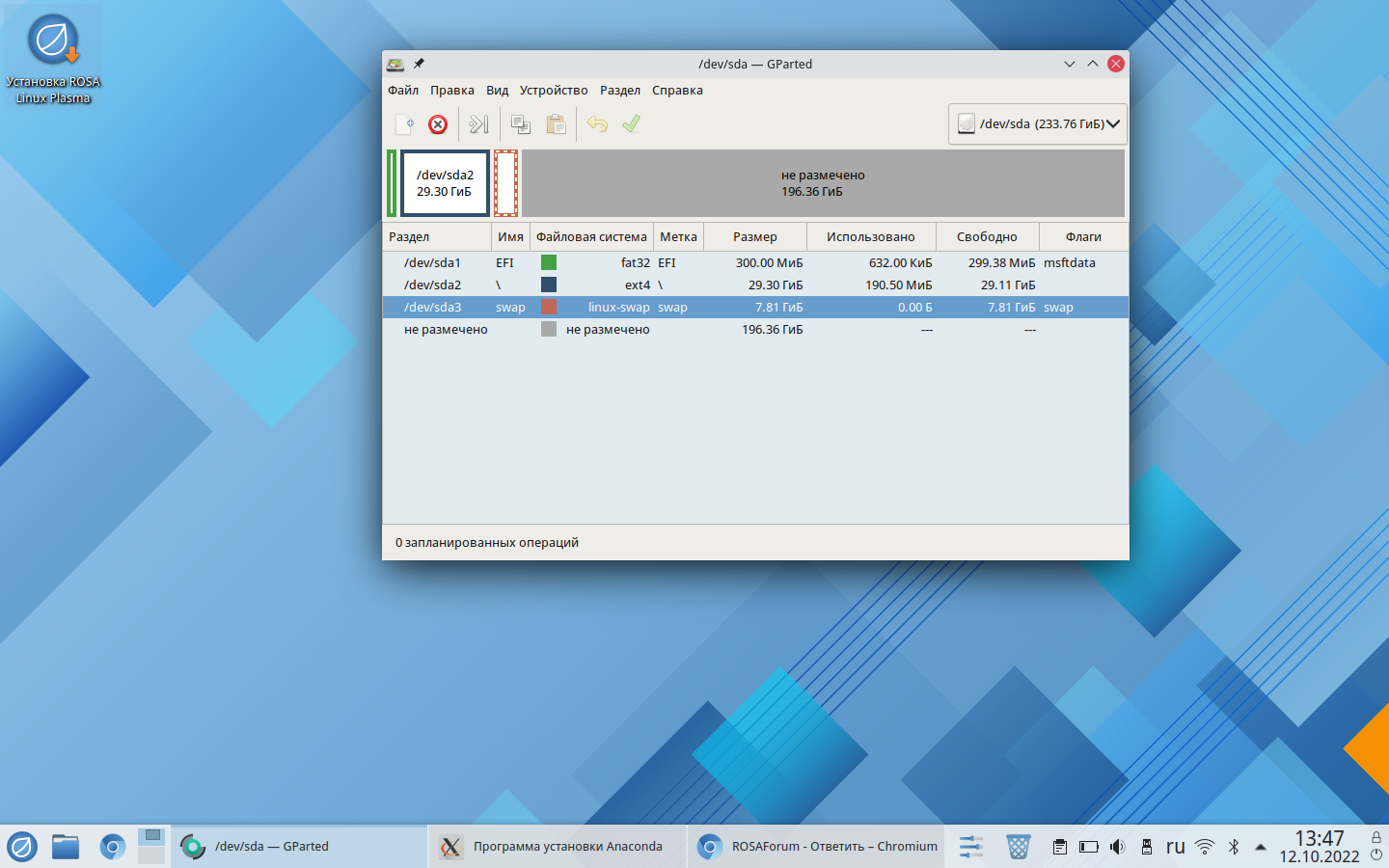

А не пробовали удалить все разделы,
а потом создать их заново.
Можно до запуска установщика это сделать в gparted.
Для раздела efi просто fat32, и немного изменить раздел, например 300.
А уже потом, у установщике поменять для него файловую систему на EFI.

Удалил, создал минимум (EFI, /, swap):
В установщике прописал точки монтирования, поставил чек форматировать:
Нажимию готово, ошибка:

то разбивка в установщике проходит без ошибок, установка идет, но на этапе установки загрузчика ошибка:
Т.е. могу поставить систему, но без загрузчика.
