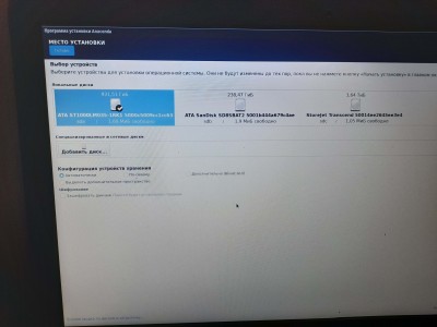

Доброго времени суток. Я уже долго бьюсь над попытками установить rosa linux на ноутбук на котором установлена windows 10 - приятнее в линуксе работать но все же есть много чего что в линуксе нереализовано. , и всегда появляется одно и то же сообщение что места мало, хотя я специально отформатировал диск d 1 tb под fat32. Фото экрана отказывается закачиваться - ошибка http. Как мне решить эту проблему?

Igorneuro писал(а): 16 июл 2022, 12:50 Фото экрана отказывается закачиваться - ошибка http.
Слишком большой файл.
Делайте файл jpeg менее 1 Мб, тогда не будет ошибки.

Igorneuro писал(а): 16 июл 2022, 12:50 я специально отформатировал диск d 1 tb под fat32
C какой целью и каким образом?

Потому что не всегда линукс воспринимает ntfs при помощи acronis disk director suite. Все 931 гиг свободны, во втором диске около 100 гиг свободно в третьем диске около 400 гиг свободно

Igorneuro писал(а): 16 июл 2022, 18:27Потому что не всегда линукс воспринимает ntfs
Linux оперирует другой файловой сиcтемой, зачастую ext4, и в ntfs Вы её не установите;
Igorneuro писал(а): 16 июл 2022, 18:27специально отформатировал диск d 1 tb под fat32
Igorneuro писал(а): 16 июл 2022, 12:50при помощи acronis disk director suite
Вам следует знать ограничение файловой системы FAT32 и стараться не использовать данную ф/с с сегодняшнего дня, тем более на таких объёмных накопителях, тем более для системных томов;
Igorneuro писал(а): 16 июл 2022, 12:50и всегда появляется одно и то же сообщение что места мало,
Я так понимаю, Вы хотите начать установку системы на полностью выделенный для этих целей накопитель 1Тб и не знаете как это сделать?
По идее Вам просто следует продолжить, где на экране подготовки разделов/ томов выбрать "очистить накопитель", но в этом случае следует быть внимательным и указать нужный накопитель - как более безопасный вариант можно отключить другие накопители.
Igorneuro писал(а): 16 июл 2022, 12:50долго бьюсь над попытками установить rosa linux на ноутбук на котором установлена windows 10
Ввиду того, что у Вас в итоге окажется дуал-бут, то Вам до начала установки следует подумать на какой накопитель следует установить загрузчик grub2 и какой накопитель сделать загрузочным.
Возможно, что безопасным вариантом окажется такой вариант - определить, на каком накопителе находится Win-загрузчик и его не перезатирать, а установку grub2 произвести на др. накопитель, а после этот накопитель указать в UEFI BIOS как загрузочное устройство.

Добрый вечер. Это сообщение пишу из под роса линукс. В моей проблеме было все просто - необходима была неразмеченная область а не отформатированная - Когда я от диска С отделил 50 гиг - и не форматировал - то установщик росы определил его как 50 гиг свободного места - и загрузчик установился на с и предлагает выбрать между виндоус и линукс. :) Так, что все работает :)
