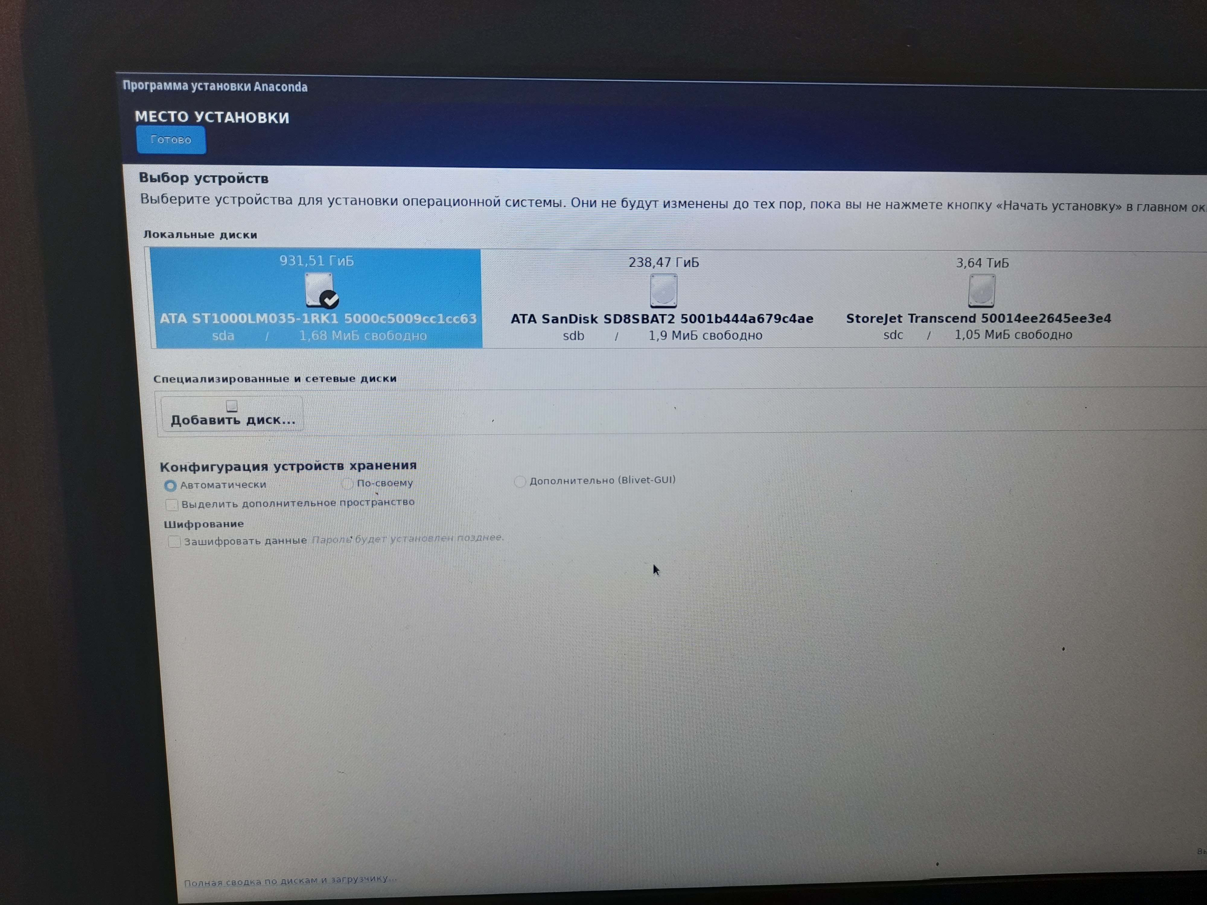

Доброго времени суток. Я уже долго бьюсь над попытками установить rosa linux на ноутбук на котором установлена windows 10 - приятнее в линуксе работать но все же есть много чего что в линуксе нереализовано. , и всегда появляется одно и то же сообщение что места мало, хотя я специально отформатировал диск d 1 tb под fat32. Фото экрана отказывается закачиваться - ошибка http. Как мне решить эту проблему?

Потому что не всегда линукс воспринимает ntfs при помощи acronis disk director suite. Все 931 гиг свободны, во втором диске около 100 гиг свободно в третьем диске около 400 гиг свободно

Linux оперирует другой файловой сиcтемой, зачастую ext4, и в ntfs Вы её не установите;
Вам следует знать ограничение файловой системы FAT32 и стараться не использовать данную ф/с с сегодняшнего дня, тем более на таких объёмных накопителях, тем более для системных томов;
Я так понимаю, Вы хотите начать установку системы на полностью выделенный для этих целей накопитель 1Тб и не знаете как это сделать?
По идее Вам просто следует продолжить, где на экране подготовки разделов/ томов выбрать "очистить накопитель", но в этом случае следует быть внимательным и указать нужный накопитель - как более безопасный вариант можно отключить другие накопители.
Ввиду того, что у Вас в итоге окажется дуал-бут, то Вам до начала установки следует подумать на какой накопитель следует установить загрузчик grub2 и какой накопитель сделать загрузочным.Igorneuro писал(а): 16 июл 2022, 12:50долго бьюсь над попытками установить rosa linux на ноутбук на котором установлена windows 10
Возможно, что безопасным вариантом окажется такой вариант - определить, на каком накопителе находится Win-загрузчик и его не перезатирать, а установку grub2 произвести на др. накопитель, а после этот накопитель указать в UEFI BIOS как загрузочное устройство.

Добрый вечер. Это сообщение пишу из под роса линукс. В моей проблеме было все просто - необходима была неразмеченная область а не отформатированная - Когда я от диска С отделил 50 гиг - и не форматировал - то установщик росы определил его как 50 гиг свободного места - и загрузчик установился на с и предлагает выбрать между виндоус и линукс.
Так, что все работает
