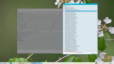

А этого недостаточно?psicho666 писал(а): 08 июн 2022, 16:09 Раньше я ставил Kile, который тянул за собой latex вместе со всеми необходимыми пакетами
Ещё недостаёт некоторых пакетов?
