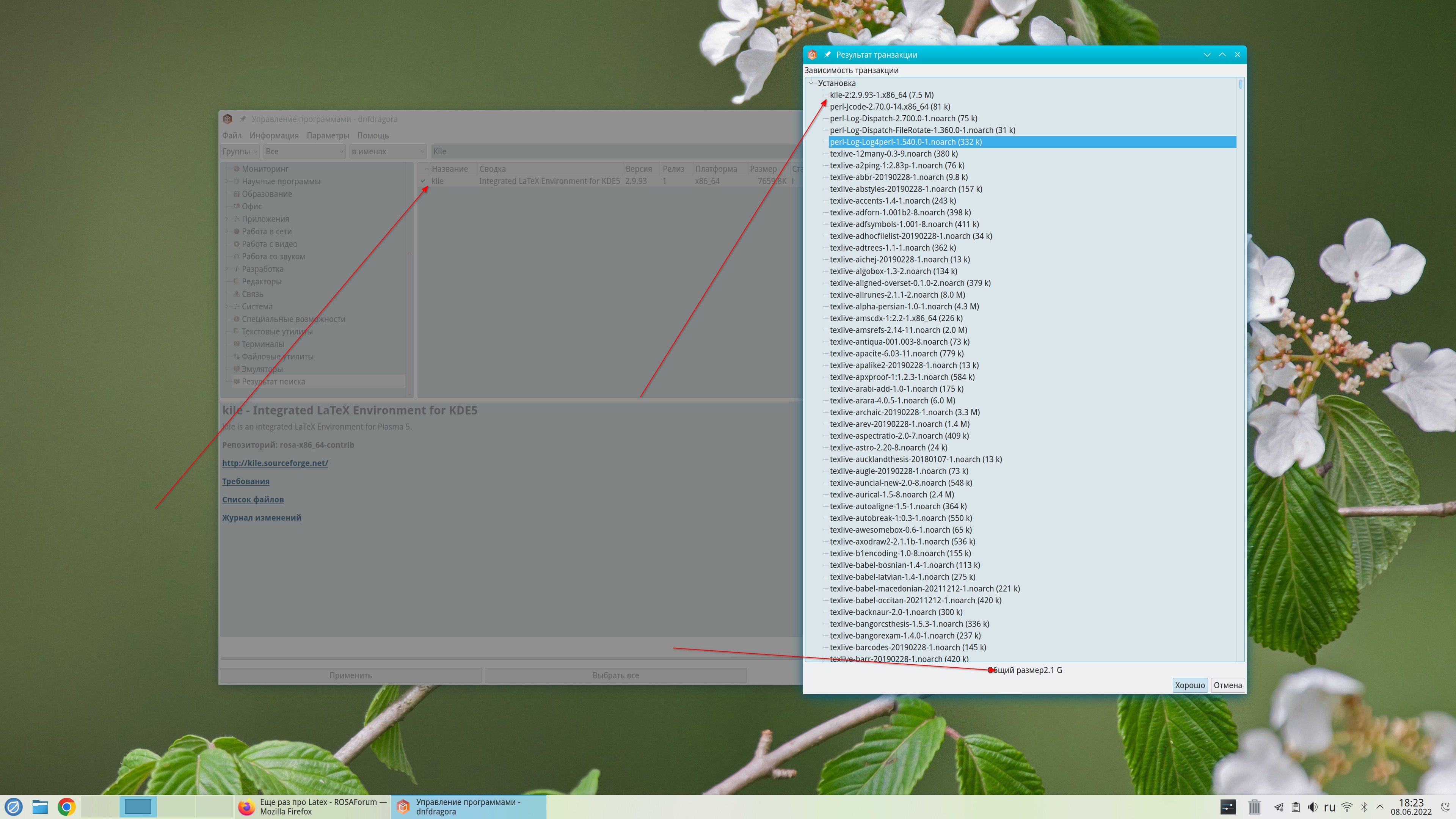

Камрады, добрый день.
В очередной раз переустанавливаю Росу (LXQT). Обнаружил, что сейчас сам Latex не ставится
вместе с TexStudio/TexMaker/Kile.
Подскажите пожалуйста, как его поставить и чтобы сразу все необходимые пакеты, как ранее?
Спасибо.

Раньше я ставил Kile, который тянул за собой latex вместе со всеми необходимыми пакетами (поддержка русского и т.п.). Все сразу работало после установки, что и нравилось

В отличие от Plasma, в LXQT пакеты TexStudio/TexMaker/Kile почему-то устанавливаются без texlive

Поставил, Plasma, Kile. Вижу проблему: PDFLatex пишет, что не может найти стилевой файл 'epstopdf-base.sty', хотя пакет texlive-epstopdf установлен.
Поиск kpsewhich epstopdf-base.sty результатов не дает (?)

надо будет поставить texlive-epstopdf-pkg но он часа через 3 появится в репозитарии
а вот куда его прописать чтоб автоматически ставился - я незнаю :(

irton, спасибо! Поставлю; надеюсь, latex его найдет автоматически. Отпишусь по результатам.

Поставил этот пакет, все сразу заработало.
irton, VictorR2007, спасибо большое!
