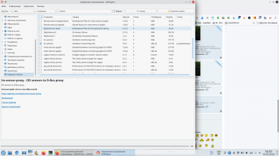

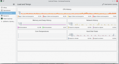

После перехода на R12 заметил, что в простом системном мониторе не отражаются данные температуры и времени работы системыhttps://linux-hardware.org/?probe=91224 ... og=sensors В R11 и более ранних версиях Простой системный монитор температуру видел Можно ли где-то что-то подкрутить, чтобы температура снова отображалась?

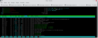

. По началу думал, что проблема в виджете, но после того как нашел в доп. модулях системного монитора модуль с температурой и там температура не отразилась... Задумался... Htop Uptime показывает , но можно ли там вывести температуру - не знаю. Проба температуру видит Rosa 2021.1 Fresh HIPER SLIM

Я что-то пропустил эту тему.
А пару дней назад тоже заметил эту проблемы.
Новый системный монитор не показывает температуру.

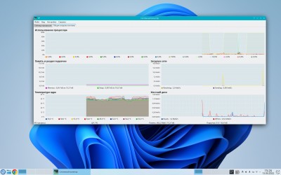

Обновил старый plasma5-ksysguard до новой версии. Пока собрал его только для новой плазмы
в kde5_backports.
http://abf-downloads.rosalinux.ru/kde5_ ... n/release/
Он температуру показывает.

Вот и вопрос - если сам виджет не менялся, то почему перестал видеть датчики?
P.S. после подключения доп. репозитория и обновления с него (1400+ пакетов) plasma5-ksysguard поставился и нормально работает

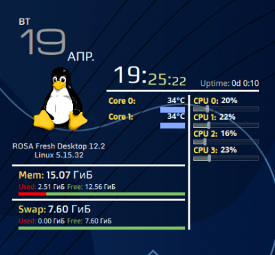

- Галахов Роман
- Сообщения: 2301
Отражение датчиков температуры
Не знаю, что произошло... Но сейчас включаю ноут и виджет работает по всем параметрам.
