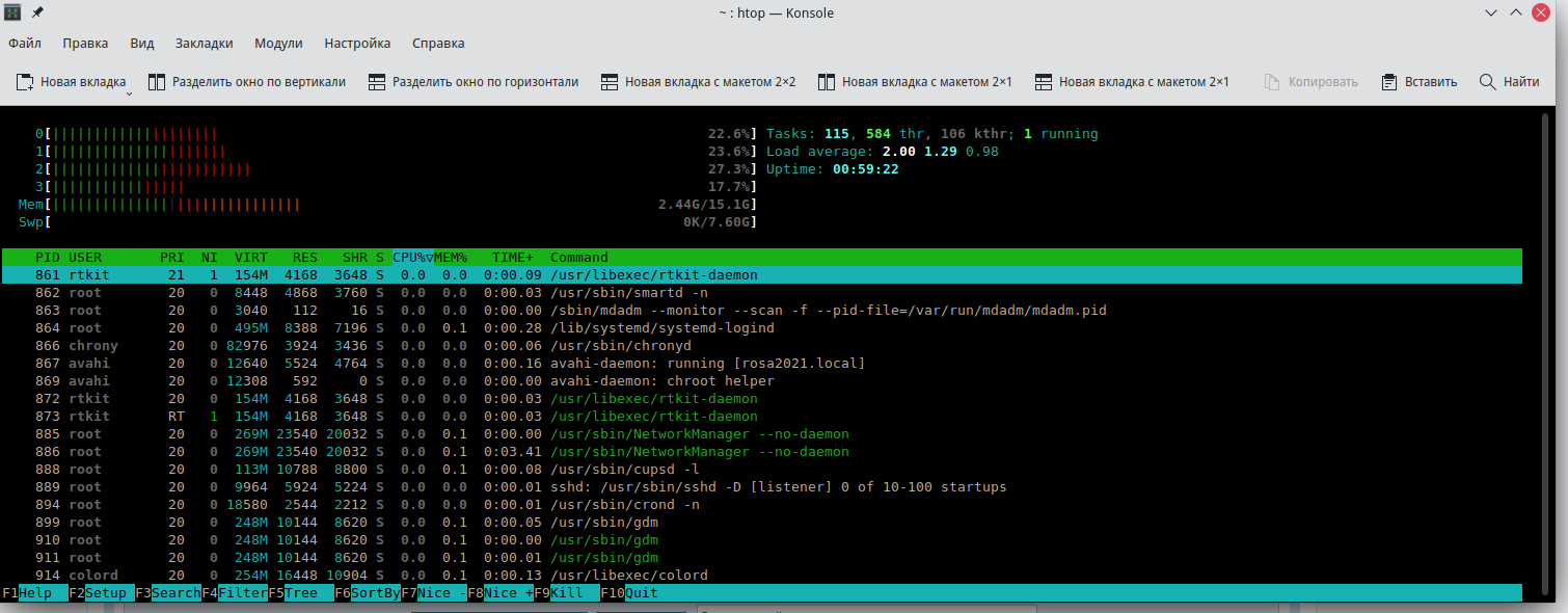

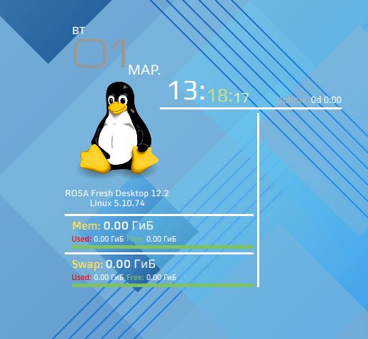

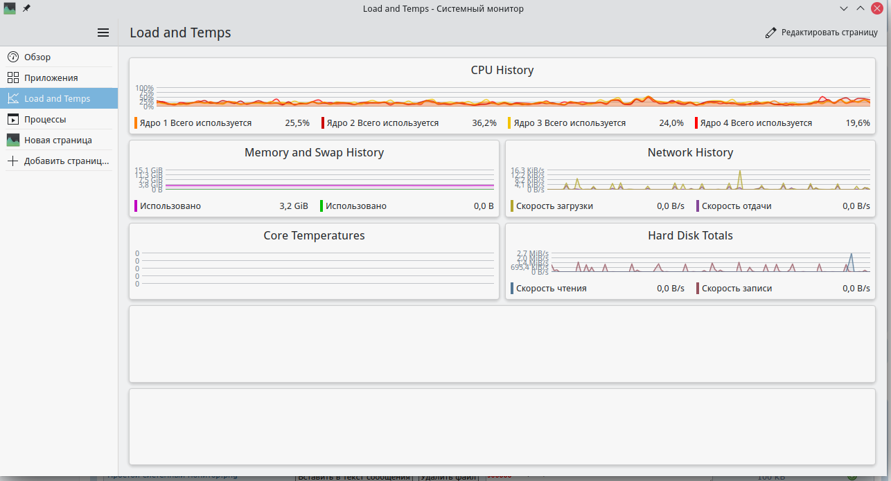

После перехода на R12 заметил, что в простом системном мониторе не отражаются данные температуры и времени работы системы. По началу думал, что проблема в виджете, но после того как нашел в доп. модулях системного монитора модуль с температурой и там температура не отразилась... Задумался... Htop Uptime показывает, но можно ли там вывести температуру - не знаю. Проба температуру видит https://linux-hardware.org/?probe=91224 ... og=sensors В R11 и более ранних версиях Простой системный монитор температуру видел Можно ли где-то что-то подкрутить, чтобы температура снова отображалась?

Новый системный монитор не показывает температуру.

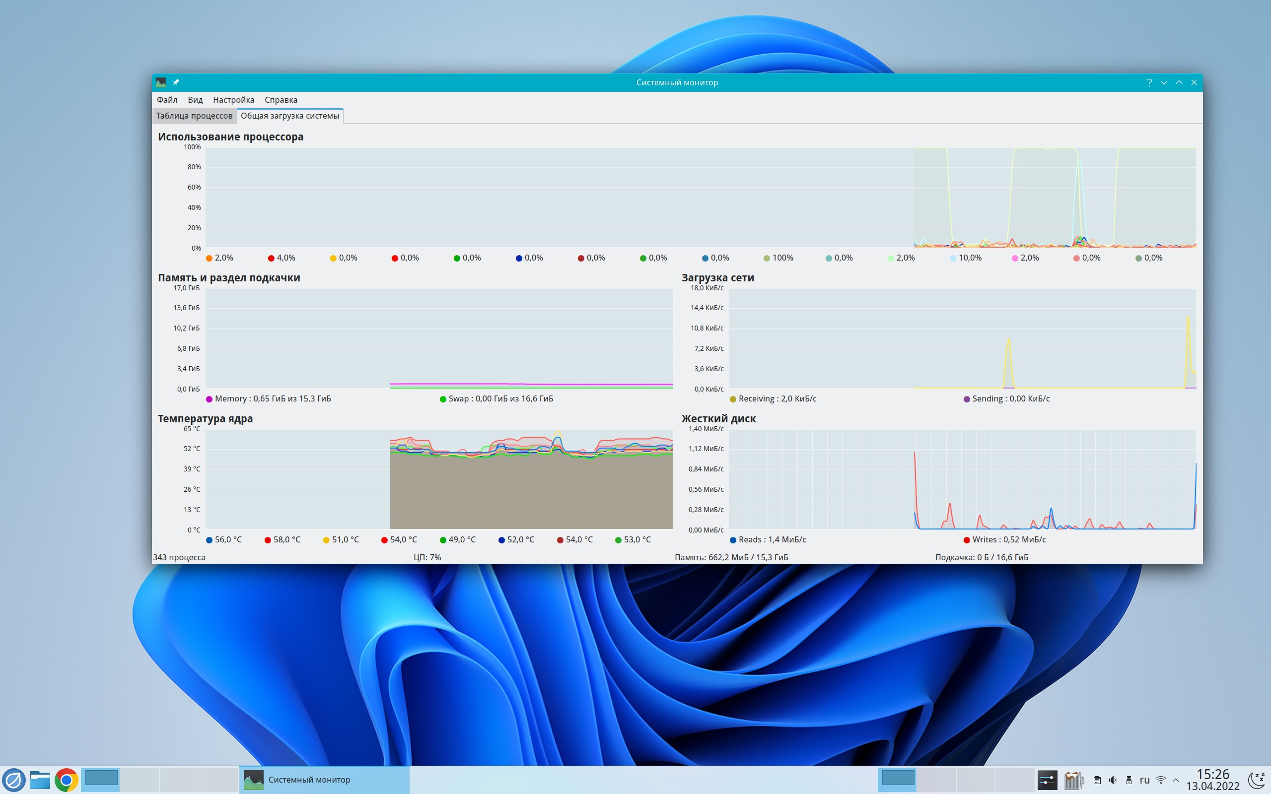

Обновил старый plasma5-ksysguard до новой версии. Пока собрал его только для новой плазмы
в kde5_backports.
http://abf-downloads.rosalinux.ru/kde5_ ... n/release/
Он температуру показывает.

Ими тут занимаются. https://invent.kde.org/plasma
Но вообще видимо проблема именно тут конкретно https://invent.kde.org/plasma/plasma-systemmonitor
или же тут https://invent.kde.org/plasma/ksystemstats
Но я думаю что в первом.
Не могло в R11 все работать в plasma5-systemmonitor.
Он появился только в R12.
Раньше был plasma5-ksysguard, и в нём все работало. Сейчас собрал plasma5-ksysguard и в доп. репы.
Потом соберу и в официальные.

P.S. после подключения доп. репозитория и обновления с него (1400+ пакетов) plasma5-ksysguard поставился и нормально работает

Не знаю, что произошло... Но сейчас включаю ноут и виджет работает по всем параметрам.
