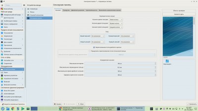

Вот эта:
- Сообщения: 8284
Как называется программа которая настраивает тачпад в кедах?
Это не отдельное приложение, а модуль настройки от kde из пакета plasma5-desktop.
Кстати, он по разному выглядит в иксах и wayland.

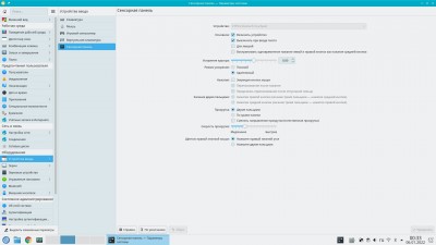

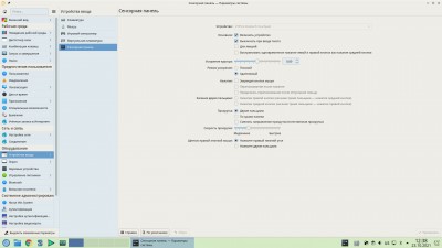

Вот это:
- Сообщения: 8284
На wayland эта настройка использует своё окно настройки, отличное от иксов.
Сделать как и исках невозможно, так как разные движки, и по разному написаны для них утилиты настройки.

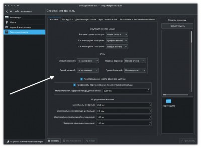

Файл и эта запись есть, но при подключении мыши тач продолжает работать.va9(2) писал(а): 06 янв 2022, 15:56В начало ~/.config/touchpadrc нужно добавить:Код: Выделить всё
[autodisable] DisableWhenMousePluggedIn=true
В Иксах есть настройки такие А в wayland ничего подобного нет и мало настроек тут.
