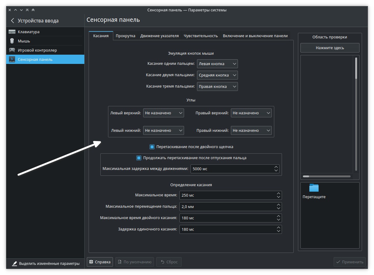

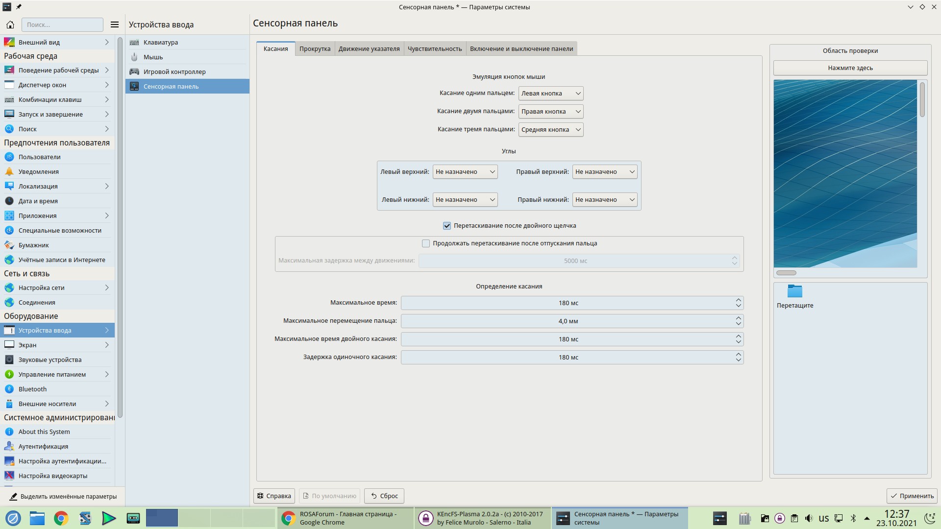

Как называется программа которая настраивает тачпад в кедах?
Сообщения: 1070
Вот эта:
Сообщения: 8447
Это не отдельное приложение, а модуль настройки от kde из пакета plasma5-desktop.
Кстати, он по разному выглядит в иксах и wayland.

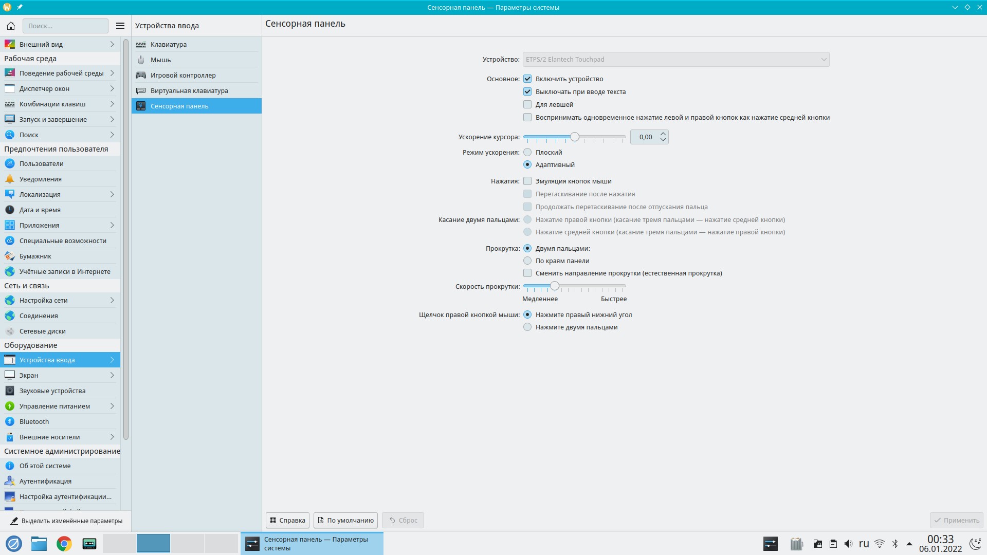

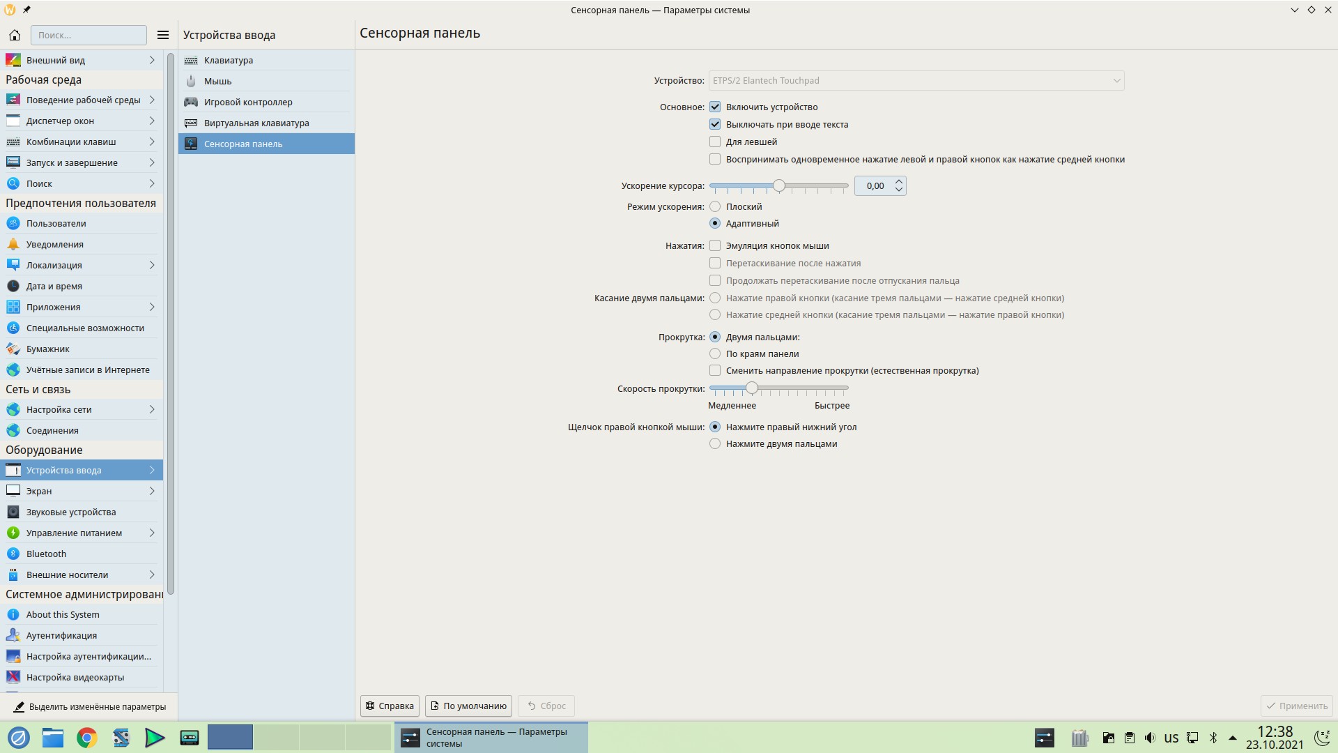

Сообщения: 1070
VictorR2007 писал(а): 23 окт 2021, 12:45 Это не отдельное приложение, а модуль настройки от kde из пакета plasma5-desktop.
А как в вейланде включить отображение, как в иксах?
Вот это:
Сообщения: 8447
va9(2) писал(а): 05 янв 2022, 22:21 А как в вейланде включить отображение, как в иксах?
На wayland эта настройка использует своё окно настройки, отличное от иксов.
Сделать как и исках невозможно, так как разные движки, и по разному написаны для них утилиты настройки.
