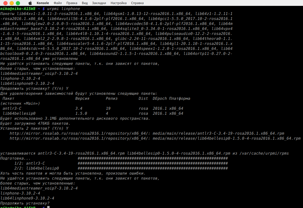

Столкнулся с ПРОБЛЕМОЙ при работе в РОСЕ с sip-телефонией.
При попытке установить в частности Linphone из росиных репозиториев установка стопорится на том, что программе нужны более старые версии пакетов (зависимостей) чем имеются в наличии. Видел тему про linphone здесь старенькую, но там решения не оказалось, поэтому решил освежить проблему. При попытке СКАЧАТЬ с Оф. сайта и установить проявляется такая же проблема, так же ругается на несоответствие версий нужных пакетов. ДАЛЕЕ попытка установить ещё один sip-клиент Twinkle и абсолютно такая же хрень с установкой, типа пакеты нужны более старые чем имеются. Что вообще происходит ???????

Сделайте
urpmi --auto-update ; urpmi linphone
и в случае ошибки покажите вывод.

mikhailnov писал(а): 02 мар 2021, 23:19 в случае ошибки покажите вывод.
Не удаётся установить следующие пакеты, т.к. они зависят от пакетов,
более старых, чем установленные:
lib64mediastreamer_voip7-3.10.2-5
linphone-3.10.2-5
Продолжить установку? (Y/n) n
(источник «Main»)
 lib64bctoolbox0                0.2.0        3             rosa  2016.1 x86_64
 lib64cunit1                    2.1.3        4             rosa  2016.1 x86_64
 lib64ortp11                    0.27.0       2             rosa  2016.1 x86_64
 lib64polarssl7                 1.3.9        4             rosa  2016.1 x86_64
(источник «Main Updates»)
 lib64mediastreamer_base7       3.10.2       5             rosa  2016.1 x86_64
Будет использовано 1МБ дополнительного дискового пространства.
Будет загружено 314КБ пакетов.
Установить 5 пакетов? (Y/n) n

mikhailnov писал(а): 02 мар 2021, 23:19 Сделайте
Абсолютно тоже самое, что я уже показывал выше по теме. Даже не вижу смысла выкладывать (только тему больше засорять)
