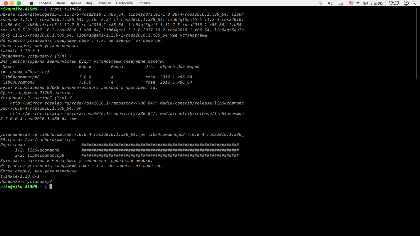

Столкнулся с ПРОБЛЕМОЙ при работе в РОСЕ с sip-телефонией.
При попытке установить в частности Linphone из росиных репозиториев установка стопорится на том, что программе нужны более старые версии пакетов (зависимостей) чем имеются в наличии. Видел тему про linphone здесь старенькую, но там решения не оказалось, поэтому решил освежить проблему. При попытке СКАЧАТЬ с Оф. сайта и установить проявляется такая же проблема, так же ругается на несоответствие версий нужных пакетов. ДАЛЕЕ попытка установить ещё один sip-клиент Twinkle и абсолютно такая же хрень с установкой, типа пакеты нужны более старые чем имеются. Что вообще происходит ???????

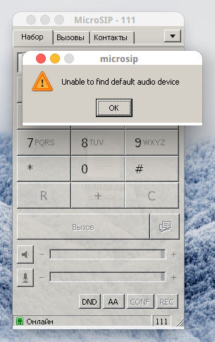

Ps: При установке MicroSIP (через wine) всё вроде БЫ ставится только:
1. При установке ярлык НЕ срабатывает в главном меню приложений.
2. Самое главное ---> при попытке совершить вызов выводится сообщение "Unable to find default audio device", хотя wine при этом проблем со звуком не имеет (в конфигурации звук работает - проверено). Не нашёл пока как это лечится НО буду рад если найдутся знатоки этого вопроса.

Сделайте и в случае ошибки покажите вывод.
urpmi --auto-update ; urpmi linphone - ДонВенчензо

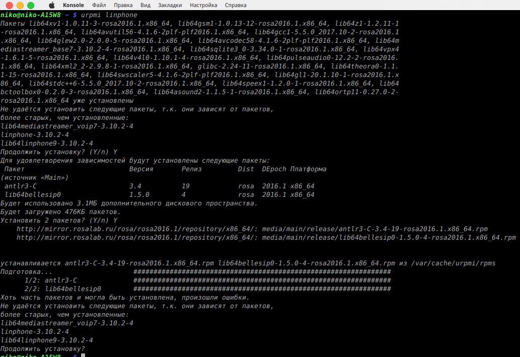

Не удаётся установить следующие пакеты, т.к. они зависят от пакетов,
более старых, чем установленные:
lib64mediastreamer_voip7-3.10.2-5
linphone-3.10.2-5
Продолжить установку? (Y/n) n
(источник «Main»)
lib64bctoolbox0 0.2.0 3 rosa 2016.1 x86_64
lib64cunit1 2.1.3 4 rosa 2016.1 x86_64
lib64ortp11 0.27.0 2 rosa 2016.1 x86_64
lib64polarssl7 1.3.9 4 rosa 2016.1 x86_64
(источник «Main Updates»)
lib64mediastreamer_base7 3.10.2 5 rosa 2016.1 x86_64
Будет использовано 1МБ дополнительного дискового пространства.
Будет загружено 314КБ пакетов.
Установить 5 пакетов? (Y/n) n$ - команда должна быть выполнена от имени непривилегированного пользователя,

Абсолютно тоже самое, что я уже показывал выше по теме. Даже не вижу смысла выкладывать (только тему больше засорять)mikhailnov писал(а): 02 мар 2021, 23:19 Сделайте

ИТОГ: ХОТЬ какой нибудь есть софтфон который в "ROSA fresh r11.1" реально работает ??????????????????????????????????????????? Или в конце концов помогите хотя бы, чтобы microSIP (который единственный умеет регистрироваться) научился определять default audio device и ЗВОНИТЬ

Попробуйте поизменять в настройках вина во вкладке "Аудио" устройства по умолчанию
