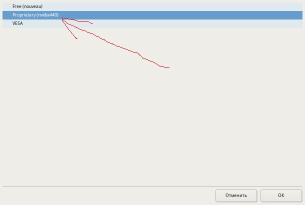

После установки проприетарных драйверов, там будет строка «nomodeset».
Может вы не тот пункт выбираете при настройке.
Выбирайте как на картинке.

Victor сейчас уже не помню как именно эту строку вывел. Но старался обозначить ту проблему которую пришлось редактировать Grub Customizer. Но сейчас проблема такая.И еще когда обновлял систему после установки нужных источников (кстати у всех источников которые Вы перечислили у меня включены только 64 битные так как и система и процессор 64 разрядные, ну просто решил для удобства 32 разрядные отключить) было еще вот так как на втором скриншоте. Что бы это значило? Экран кстати погас когда писал Вам недавно. Пишу теперь сначала так как пришлось перезагрузиться через Reset. Экран стал гаснуть чаще. Кстати на другом компьютере более старом экран еще ни разу не гас. Правда я какое то время там перешел на другое графическое окружение xfce.

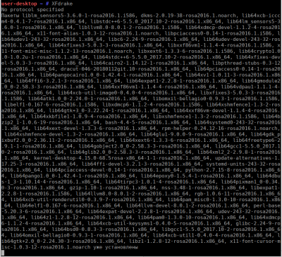

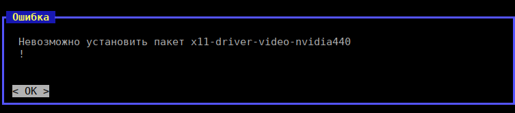

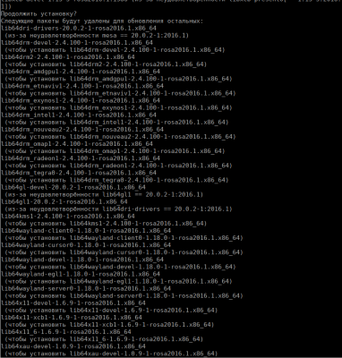

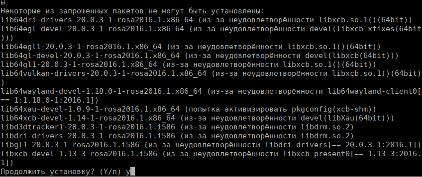

Victor, сделал как Вы сказали. При обновлении командой sudo urpmi —auto-update пишет вот что: Проверочное утверждение "0" не выполнено. Аварийный останов (слепок снят)
А при запуске команды XFdrake пишет вот что: No protocol specified. Затем как бы идет установка пакетов но на этом все зависает.
Прошу прощения что пишу от руки. Пытался добавить скрины но именно когда нажимаю "Добавить файлы" экран гаснет и приходится нажимать Reset и после перезагрузки писать все сначала.

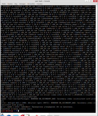

Решил добавить скрины отдельно и вроде получилось.
Сообщения: 8447
Гаснет экран и насчет проприетарных драйверов.
Вы сломали базу данных rpm.
Не знаю, как, но у вас получилось.
Скорее всего во время установки погас экран, и вы выключили комп.
Можно попробовать восстановить по мануалу http://wiki.rosalab.ru/ru/index.php/%D0 ... %D0%B0_RPM
Но проще наверное установить заново.
Что-то вы сломали в системе,раз он стал так потухать.
Если установить заново, и сделать сразу всё так, как написал выше,
будете радоваться жизни. :)

Хотя нет. Кое какие ошибки бывают но экран еще не погас ни разу.
Сообщения: 8447
Гость 25 писал(а): 05 апр 2020, 16:46 Кое какие ошибки бывают но экран еще не погас ни разу.
Непонятно, зачем вы понаустанавливали кучу ненужных devel пакетов.
Или вы компилите программы вручную?

У меня на старом было много приложений которые я находил. Я их все не помню. Поэтому оставил до тех пор пока не перееду на новую. В любом случае я ее всегда смогу удалить.
Гость 25
Сообщения: 199
Operating system: Rosa Fresh
Сообщение Гость 25 »
VictorR2007 писал(а): 06 апр 2020, 00:22
Вначале я устанавливал с помощью графического rpmdrake. Потом уж понял что в консоли удобнее. Я начинающий еще, Victor. В общем что было то было. Сейчас просто знаю где информацию находить.

Сообщения: 8447
Гость 25 писал(а): 06 апр 2020, 09:51 urpmi -a (название пакета)
Вот так делать не нужно.
Это применяется, когда вы точно знаете, сколько пакетов может установиться или удалится.
Например, команды
urpme -a task-plasma5
и
urpmi -a task-plasma5
удалят и установят два пакета.
А команда
urpmi -a x11
установит кучу ненужного хлама.
Сообщения: 1070
Гость 25 писал(а): 06 апр 2020, 09:51 командой urpme --auto-orphans удалить лишние пакеты
Она может легко систему сломать поэтому смотрите, что она собирается удалять прежде чем подтверждать удаление.
