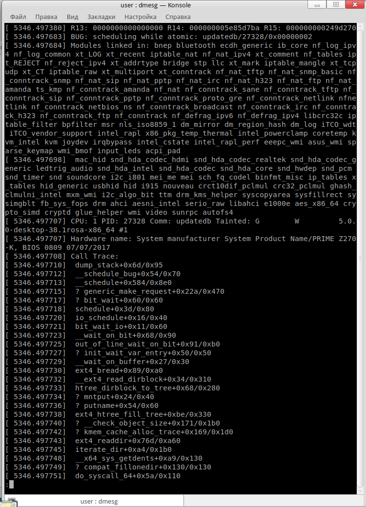

Иногда (редко но бывает) гаснет полностью экран. Звук при этом есть но никакими методами изображение не вернуть. Приходится перезагружаться с помощью Reset. Просто сообщаю что такое бывает хоть и не очень часто.

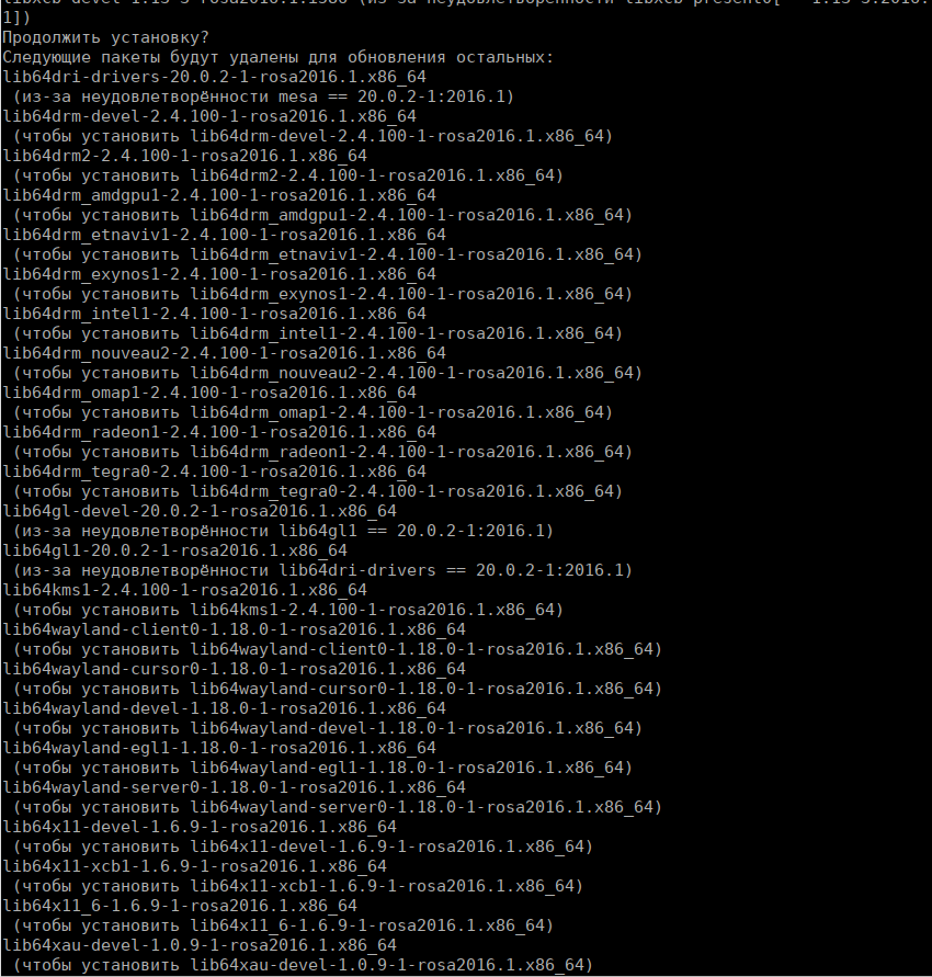

Victor, сделал как Вы сказали. При обновлении командой sudo urpmi —auto-update пишет вот что: Проверочное утверждение "0" не выполнено. Аварийный останов (слепок снят)

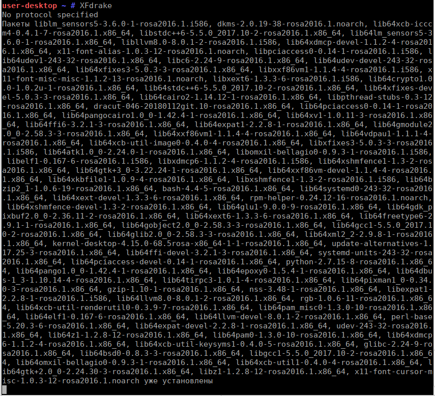

А при запуске команды XFdrake пишет вот что: No protocol specified. Затем как бы идет установка пакетов но на этом все зависает.
Прошу прощения что пишу от руки. Пытался добавить скрины но именно когда нажимаю "Добавить файлы" экран гаснет и приходится нажимать Reset и после перезагрузки писать все сначала.

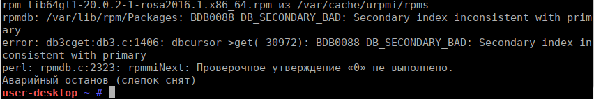

Решил добавить скрины отдельно и вроде получилось.
Сообщения: 8447
Гаснет экран и насчет проприетарных драйверов.
Вы сломали базу данных rpm.
Не знаю, как, но у вас получилось.
Скорее всего во время установки погас экран, и вы выключили комп.
Можно попробовать восстановить по мануалу http://wiki.rosalab.ru/ru/index.php/%D0 ... %D0%B0_RPM
Но проще наверное установить заново.

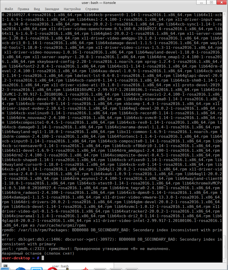

Хотя нет. Кое какие ошибки бывают но экран еще не погас ни разу.
Сообщения: 8447
Гость 25 писал(а): 05 апр 2020, 16:46 Кое какие ошибки бывают но экран еще не погас ни разу.
Непонятно, зачем вы понаустанавливали кучу ненужных devel пакетов.
Или вы компилите программы вручную?
