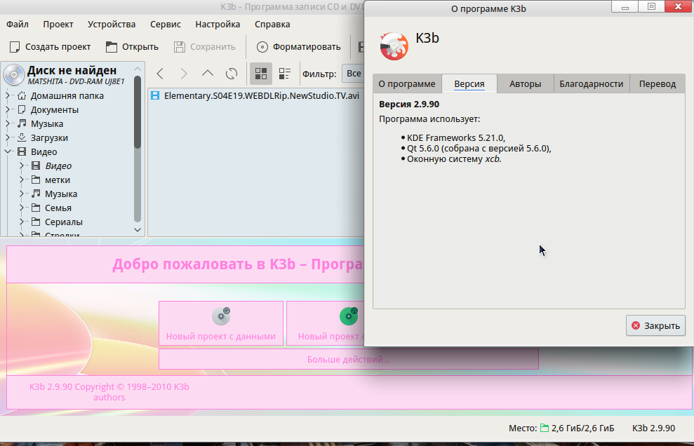

По k3b, сложнее ответить.
Уже не помню, почему собирал его в свои репы.
Нужно посмотреть, развивается ли его разработка.
Ага, вроде идёт активно
https://quickgit.kde.org/?p=k3b.git&a=s ... 4962fac680
Постараюсь посмотреть внимательнее.

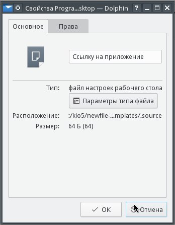

Вроде решил Вашу проблему с kdiff3
Создать в
/usr/share/kservices5
файл <имя>.desktop, например
adiff.desktop
следующего содержания (в конце пустая строка):
[Desktop Entry]
Actions=adiff;
MimeType=application/octet-stream;
X-KDE-ServiceTypes=KonqPopupMenu/Plugin,inode/directory
Type=Service
X-KDE-Priority=TopLevel
#X-KDE-Submenu=KDiff3
Icon=kdiff3
[Desktop Action adiff]
Exec=kdiff3 %F
Icon=kdiff3
Name=Сравнить файлы и каталоги
При запуске dolphin в konsole и использования "Сравнить файлы и каталоги" будет работать, но ругаться
Error loading plugin "kdiff3fileitemaction" "Динамическая библиотека не найдена."
Plugin search paths are ("/usr/lib64/kde4/plugins", "/usr/lib64/qt5/plugins", "/usr/bin")
Для исправления можно создать ссылку на /usr/lib64/kde4/kdiff3fileitemaction.so в /usr/lib64/kde4/plugins или в /usr/lib64/qt5/plugins.

notauser писал(а):Вроде решил Вашу проблему с kdiff3
Создать в
adiff.desktop
Да, всё работает. Спасибо.
Единственно, лучше положить файл adiff.desktop в каталог пользователя, в папку
~/.local/share/kservices5/ServiceMenus/
Я сделал так.

notauser писал(а):PS Я не пользуюсь KDE. Из KDE мне интересны krusader и k3b. VictorR2007, Вы вроде что-то делали с krusader? Есть репозиторий? Интересен Krusader-15.08 "Clear Skies" вне Plasma 5.
C
Собрал k3b 2.9.90 из ветки гит для kf5.
Пришлось сначала собрать libkcddb из гит для kf5.
Файлы локализации взял из стабильной версии, только обновил файлы.
Строки немного поменялись.
Часть из них перевёл, но немного.
Потом стало влом.
Вроде работает.
Сделал образ iso из файла.
Работу с записью дисков проверить не на чём.
Для установки нужно подключать репу как источник,
http://abf-downloads.rosalinux.ru/victo ... osa2014.1/
или скачивать файлы k3b и cddb.

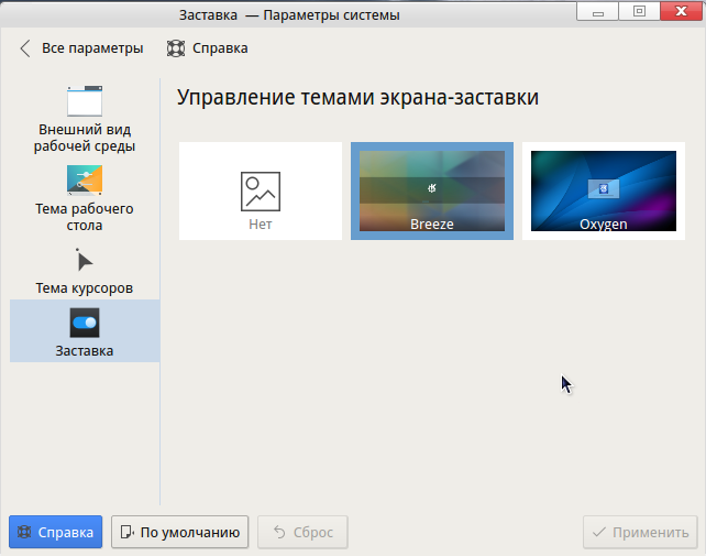

Vochatrak
Сообщения: 801
Re: Обсуждение ROSA Fresh R6 KDE5
Сообщение Vochatrak »
Простите, а как вернуть загрузочную заставку? Та что прилетела с обновлениями, дюже гадостная.
Vochatrak писал(а):Простите, а как вернуть загрузочную заставку? Та что прилетела с обновлениями, дюже гадостная.
А что именно прилетело и откуда? Из официальных репозиториев grub2 и plymouth темы не должны были сами прилететь, разве что если по маске *breeze* ставить пакеты. Может, Виктор у себя в репозитории добавил какому-то пакету в зависимости plymouth-theme-breeze или grub2-theme-breeze?
Я про заставку коорая - параметры системы>оформление рабочей среды>заставка.

Если теперь такая загрузочная заставка, то это самый нелепый шаг разработчиков KDE. Предпочел бы старую.
Сообщения: 8351
Vochatrak писал(а): Точно не знаю.
Вроде всё по старому.

Vochatrak
Сообщения: 801
А Вы ее воспроизведите.
Теперь полоса выезжает справа (андроедненько) и на ней заполняется шкала.
Мне бы предыдущую вернуть...
Сообщения: 8351
Vochatrak писал(а):Теперь полоса выезжает справа (андроедненько) и на ней заполняется шкала.
Ааа.
Не получится.
Нужно устанавливать назад пакет sddm-kcm из ветки plasma 5.5.
Но его больше нет в репозитории.

Вообще, можете установить тот пакет sddm-theme-breeze, что есть у вас.
Установил, только я не про это
Это - экран входа в систему.
Мне бы вернуть - заставку (при загрузке KDE на ней синяя полоска еще заполняется).

Разглядывал сегодня в vb новый выпуск cld с 5-й плазмой и обратил внимание на глюк, который, кажется, был и в 5-й плазме у Росы (сейчас поискал по форуму сообщение о нем, не нашел). Он состоит в том, что если по правому клику выбрать создать ссылку на приложение, появляется диалог с глюком, который эту ссылку создать не позволяет:
Пардон, если о нем уже известно или м.б. даже устранен.
Linus Torvalds
Сообщения: 8351
Delles писал(а):Разглядывал сегодня в vb новый выпуск cld с 5-й плазмой и обратил внимание на глюк, который, кажется, был и в 5-й плазме у Росы (сейчас поискал по форуму сообщение о нем, не нашел). Он состоит в том, что если по правому клику выбрать создать ссылку на приложение, появляется диалог с глюком, который эту ссылку создать не позволяет:
В общем, проблема в следующем.
Эту функцию убрали из пакета kio
https://quickgit.kde.org/?p=kio.git&a=c ... 19440020a9
Теперь она в пакете kdebase4.
Но у нас этот пакет не обновляется, поэтому и не работает создание ссылки на приложение.
Когда на abf закончится массовая сборка, соберу себе в репы последние kdelibs4, kdebase4 и kdebase4-runtime.

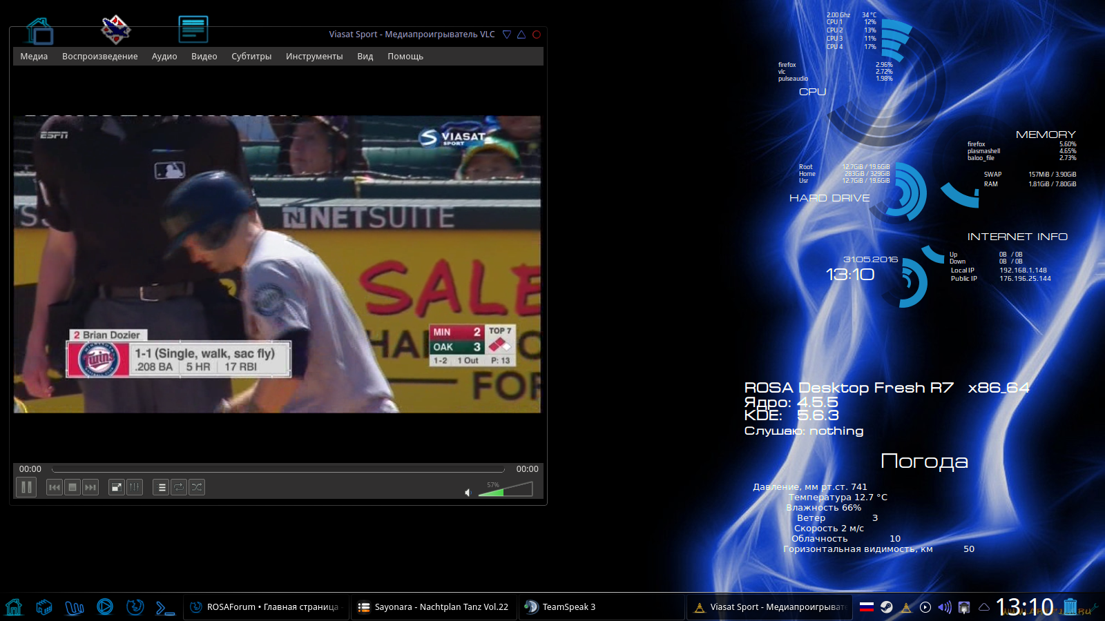

В плазме не работает IPTV через VLC. Плейлист отображается, но ни одна программа не показывает...
Shagrath
Сообщения: 36
Зарегистрирован: 17 дек 2015, 06:31
Operating system: ROSA R10 x86_64
Macintosh 10.12.6
Сообщение Shagrath »
У меня работает все, смотрите настройки
Shagrath писал(а):У меня работает все, смотрите настройки
VLC? В windows работает, в KDE4 работает с теми же настройками, а в свежеустановленной плазме нет.
Собрал себе в репы исправление.
В пакете kdebase4-common-16.04.1.
Но для его установки понадобится установить некоторые обновлённые пакеты оттуда-же.
Как я понял, Андрей планирует исправить это без таких обновлений с помощью исправления пакета kio.
Так что может стоит подождать?
Ну вот как пример:

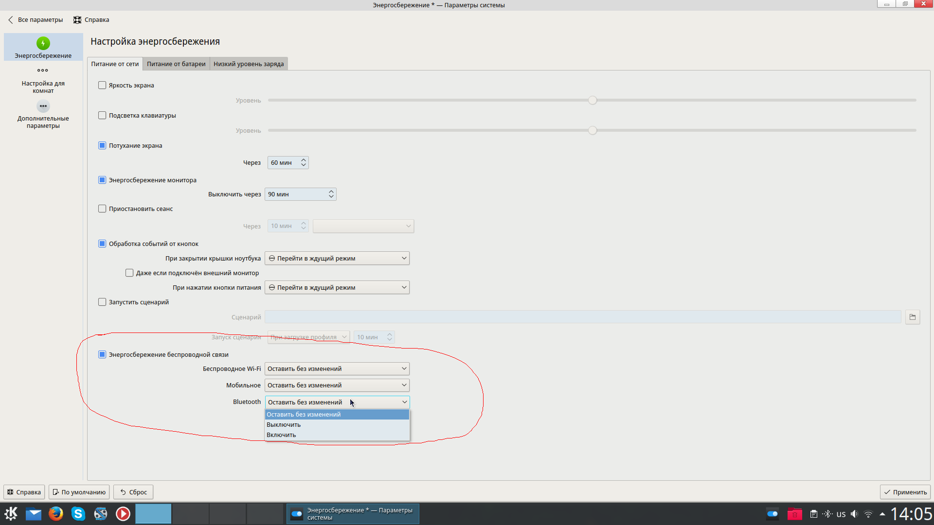

Из ожидаемых удобств, и они собраны в мои репы,
это plasma5-powerdevil с возможностью управления дополнительными устройствами,
и plasma5-pulseaudio, который теперь в состоянии полностью заменить pavucontrol и kmix.
Теперь можно устанавливать повышение уровня громкости.
И для эстетики, виден значок приложения.
