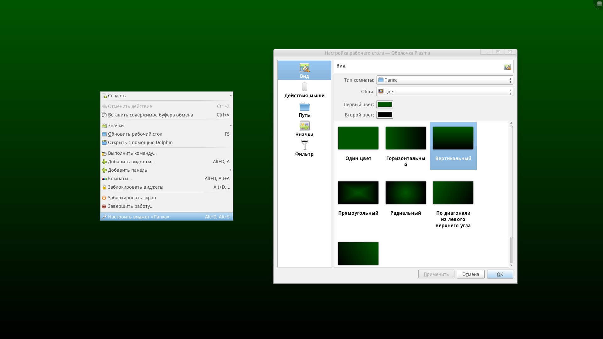

А есть ли там возможность установить градиент из двух цветов вместо обоев рабочего стола? Я когда установил Кубунту ради проверки — там 5-я Плазма (не знаю какая именно сборка) — заметил, что градиент не предусмотрен, что произвело малоприятное впечатление. В 4-й Плазме возможность поставить градиент есть.VictorR2007 писал(а):Сегодня собрал plasma 5.6.1.

Если честно, даже не представляю, о чём вы говорите.Delles писал(а):А есть ли там возможность установить градиент из двух цветов вместо обоев рабочего стола? Я когда установил Кубунту ради проверки — там 5-я Плазма (не знаю какая именно сборка) — заметил, что градиент не предусмотрен, что произвело малоприятное впечатление. В 4-й Плазме возможность поставить градиент есть.
Если подскажете более подробно, то проверю и отпишусь.
Re: Обсуждение ROSA Fresh R6 KDE5
Вот —VictorR2007 писал(а):Если подскажете более подробно, то проверю и отпишусь.

Пока два цвета не реализовано.Delles писал(а):Вот —VictorR2007 писал(а):Если подскажете более подробно, то проверю и отпишусь.
Можно выбрать только один.
Тут можно только расслабиться и ожидать, пока не перепишут всё на qt5.
И не реализуют все возможности.
У них столько работы, что эти градиенты наверное и не вспоминают.

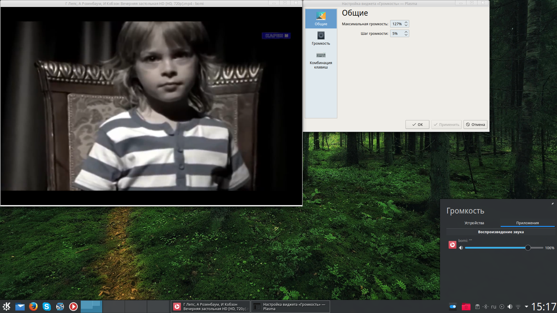

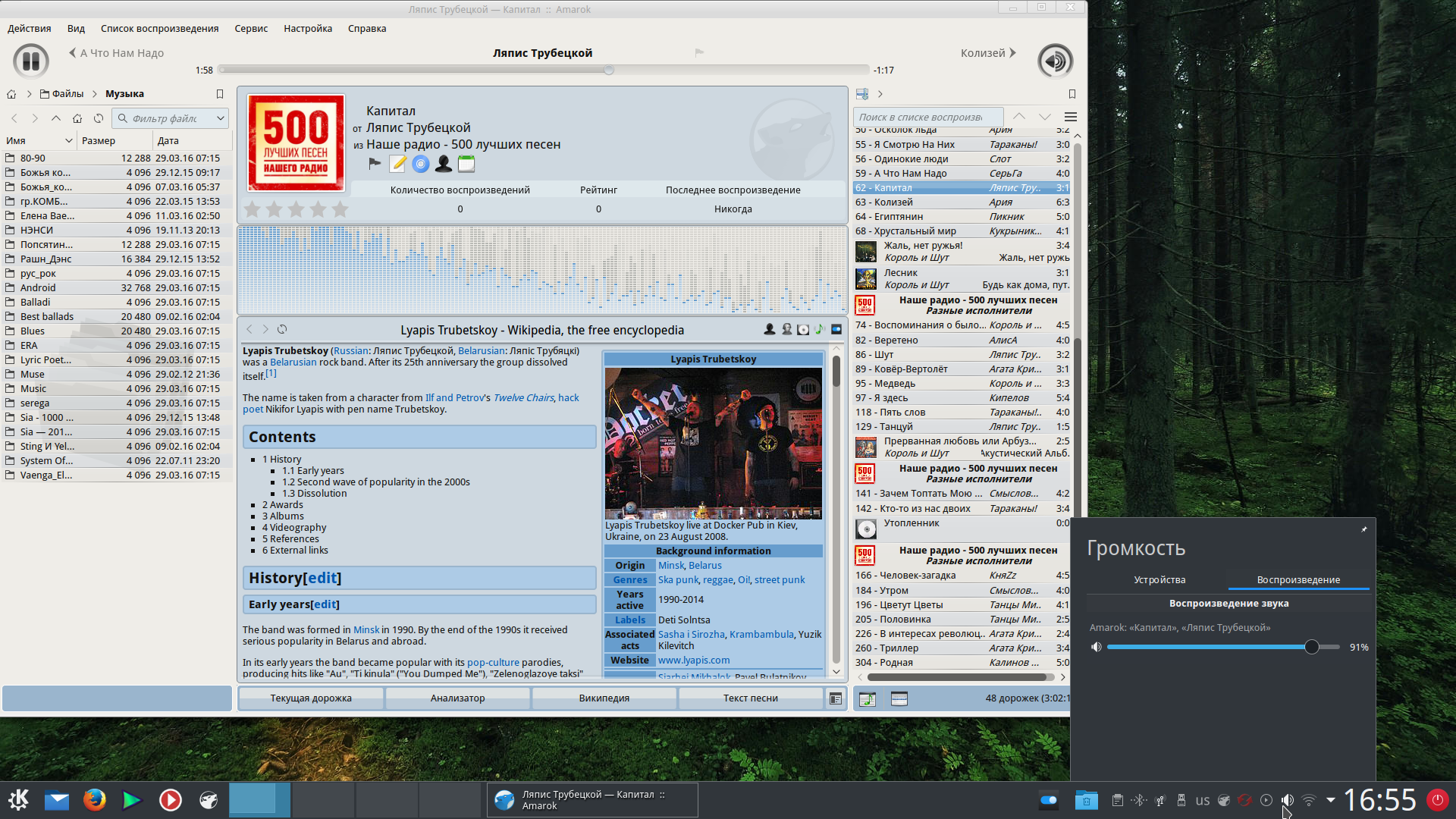

Из будущих новинок, так скоро будут изменения в пакете plasma5-pulseaudio.
Насколько они будут большие, не знаю.
На сегодня, так появилась дополнительная вкладка для управления воспроизведением в системном лотке.

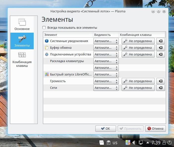

Plasma5 конечно вещь!
Но, все-таки есть недостатки в дизайне.
1). Никто не знает как вернуть поведение "системных уведомлений"? Они сейчас появляются отдельными окошками, а мне больше нравилось когда менюшка выезжала и панели. Ну, и хотелось бы, что бы уведомления не исчезали (в KDE4 они просто группировались.)
2). Раньше можно было назначить комбинацию клавиш для отключения эффектов. Как это сделать в Plasm-е?
3). Куда Плазма теперь сохраняет темы, значки, и.т.д? (кстати может кто поделиться "куклой" для рисования своей темы?)
P.S.Просьбы добавить "менюшки" для "параметры системы" в зависимости.

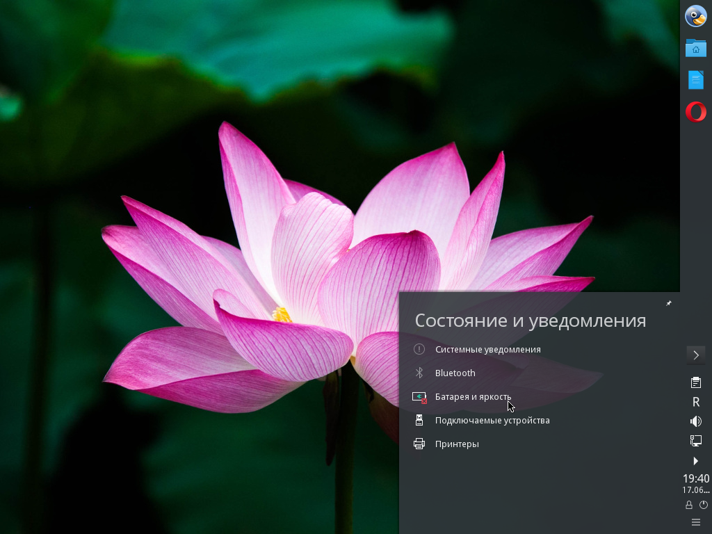

Завтра должна быть заморозка перед выходом plasma 5.7.0.
Из ожидаемых удобств, и они собраны в мои репы,
это plasma5-powerdevil с возможностью управления дополнительными устройствами,
и plasma5-pulseaudio, который теперь в состоянии полностью заменить pavucontrol и kmix.
Теперь можно устанавливать повышение уровня громкости.
И для эстетики, виден значок приложения.

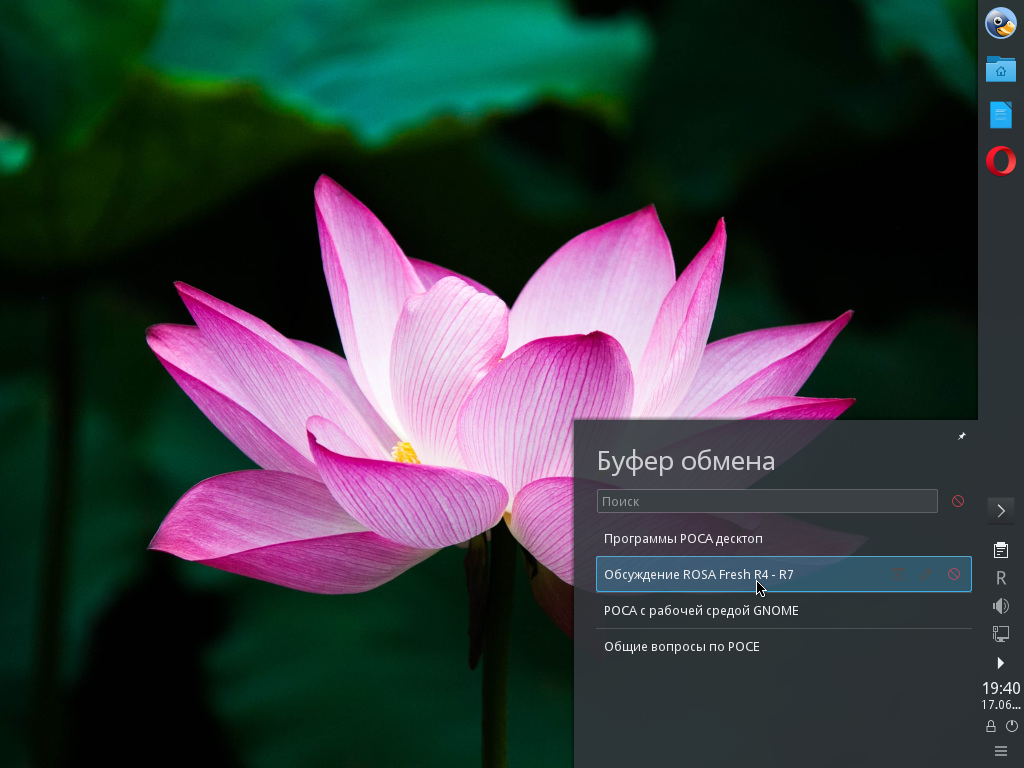

В plasma 5.7 должны исправить.Delles писал(а):Если кликнуть по значку буфера обмена, а затем в перечне содержимого буфера обмена кликнуть на какой-либо пункт, то вместо закрывшегося окошка буфера обмена выскакивает непрошенное окошко «Состояния и уведомлений». Пардон, если это уже замечено и исправлено.
Во всяком случае на собранной вчера plasma 5.6.95 этой проблемы уже нет.
