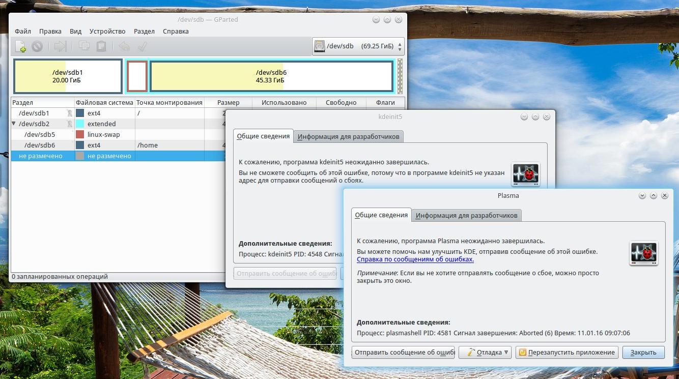

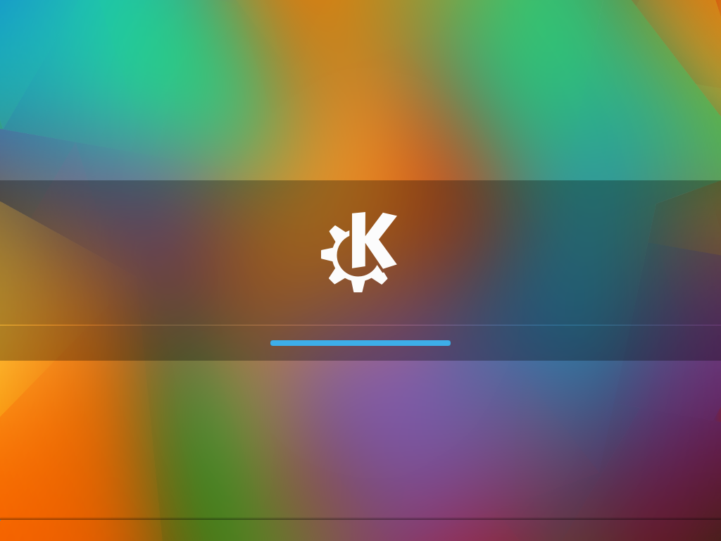

После установки очередной партии обновлений, висеть при перезагрузке не перестало. Но, теперь висит в другом месте.
Висит тут:
Алзим писал(а):После установки очередной партии обновлений, висеть при перезагрузке не перестало.
Я дам знать, когда можно будет проверить. Пока что корень проблемы понятен, но решения я ещё не нашёл. Можно, конечно, обновить plasma-nm до 5.4.3, там процесс obex перестанет блокировать загрузку, будет висеть и тупить в фоне. Но я хочу получить рабочее обновление bluez всё же.
В тестинг улетел bluez 5.36-3, с ним должно быть нормально (я надеюсь).
Pulfer писал(а):В тестинг улетел bluez 5.36-3, с ним должно быть нормально (я надеюсь).
Сейчас обновился, проблемы с тормозами ушли.

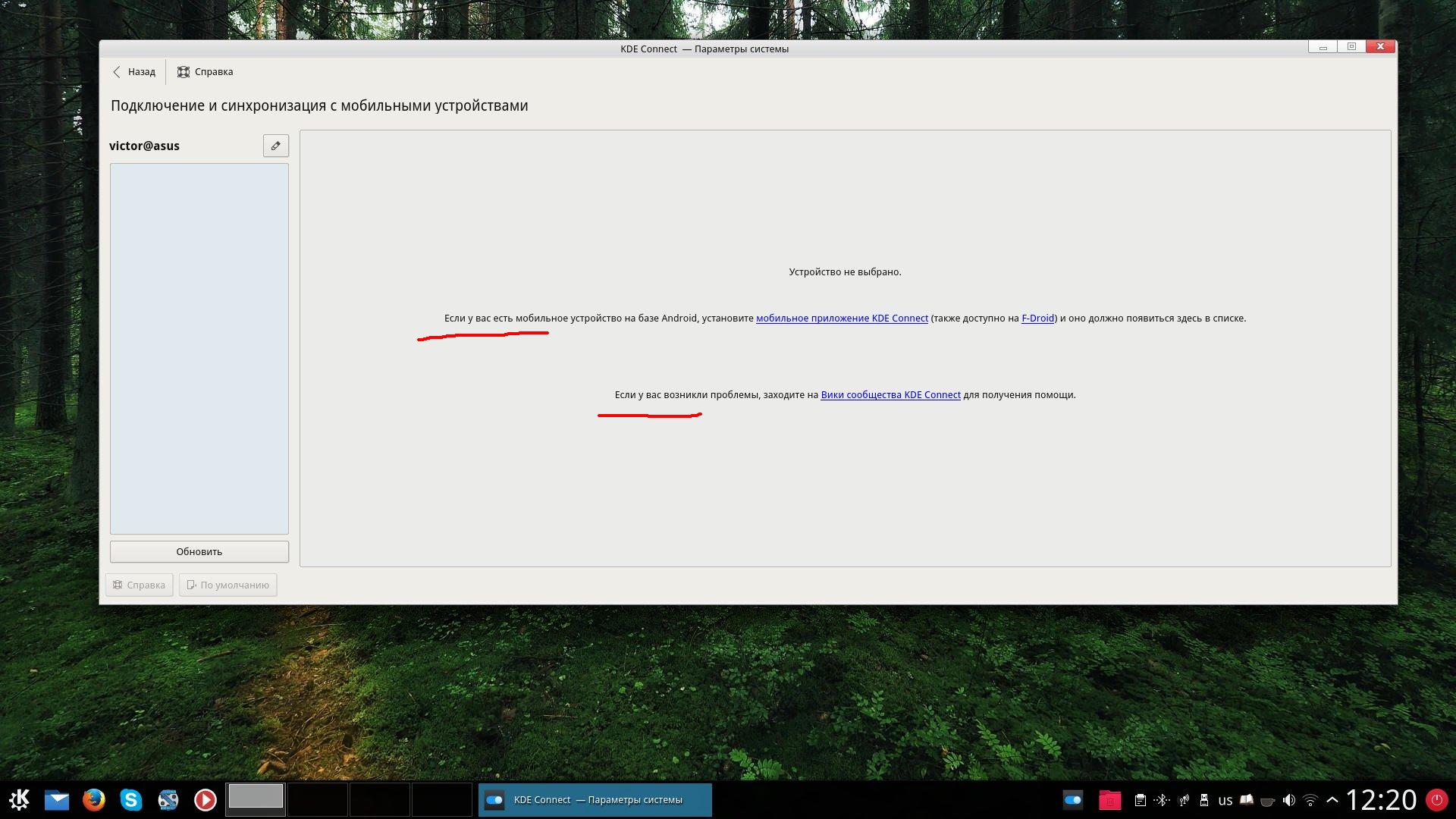

Вообще, plasma5-kdeconnect вполне созрел для официального репозитория.
Сейчас в апстриме перезалили тарбалл со всеми локализациами под именем kdeconnect-kde-0.9f.tar.xz.
http://mirror.csclub.uwaterloo.ca/kde/u ... t/0.9/src/
Правда я в свой пакет добавил перевод для двух строк,
которые не попали в финальную сборку.
А то они были на самом виду.
Отметил их на картинке.

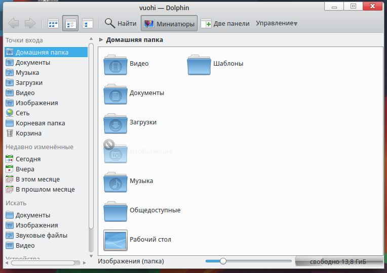

Виктор, скажите ещё пожалуйста:
когда в Dolphin 15.08 заработают сторонние генераторы миниатюр? Прямо сейчас нет даже ffmpegthumbs, не говоря уж о RAW и ODF...
Сообщения: 8037
Zeffanyx писал(а):Виктор, скажите ещё пожалуйста:
Официально, не знаю.
Это, как Андрей решит.
Можно установить пакет plasma5-ffmpegthumbs,
что я делал в свои репы.
С ним миниатюры должны появиться.
Нужно собрать свежую версию,
но abf уже несколько дней не может публиковать пакеты.
Постараюсь обновить все пакеты, которых нет в репах.
Это уже в 15.12 будет, т.к. в 15.08 ffmpegthumbs ещё на KDE 4 рассчитан. Скоро KDE Applications 15.12.0 выйдут, пособираю в kde5_backports. А 15.12.1 уже в Main/Updates.

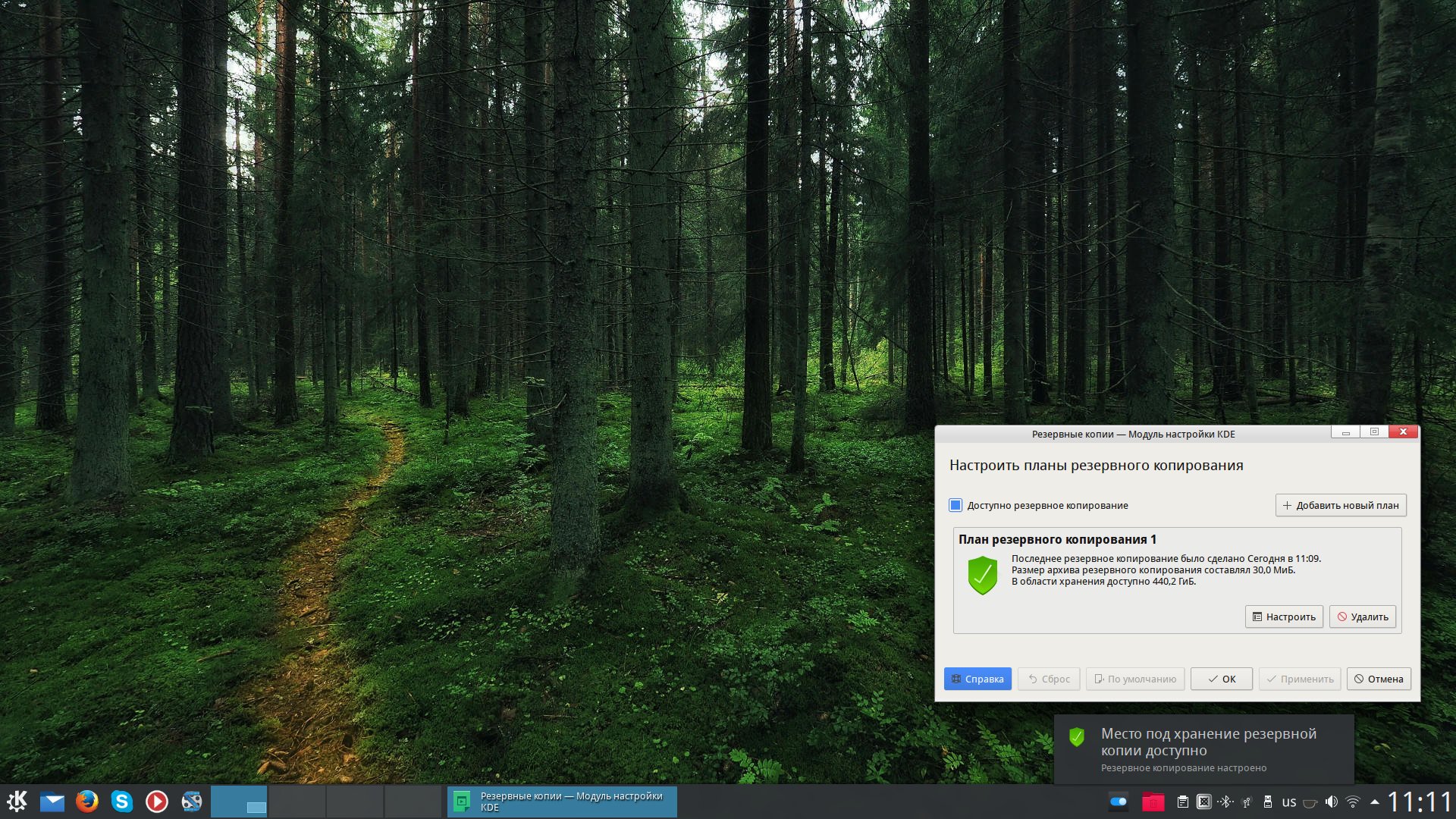

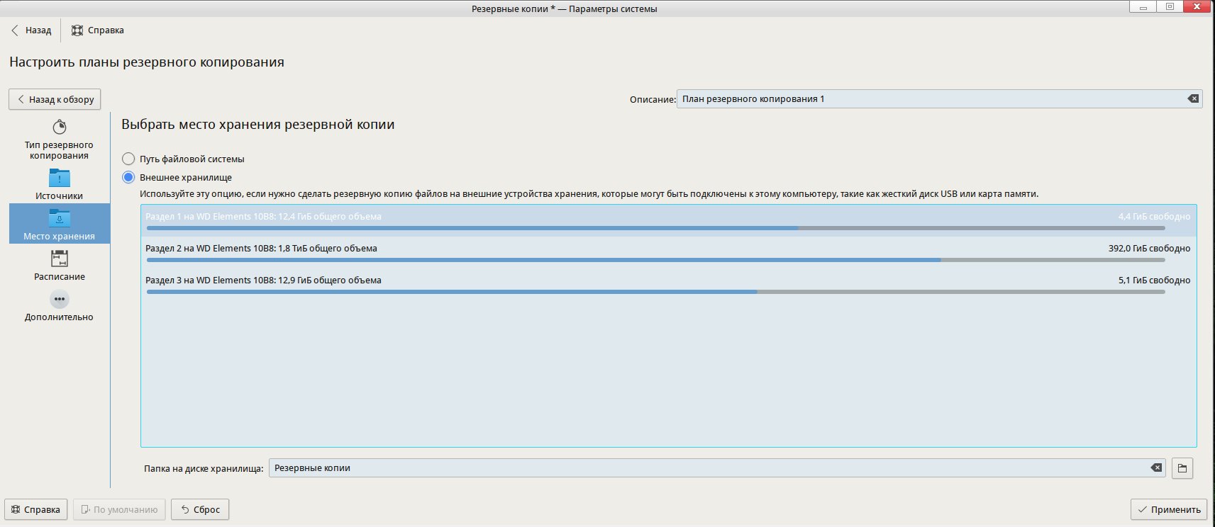

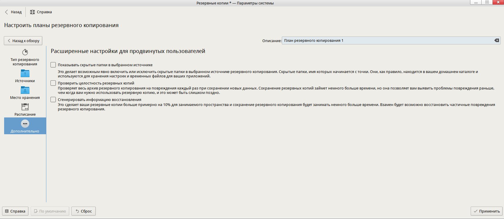

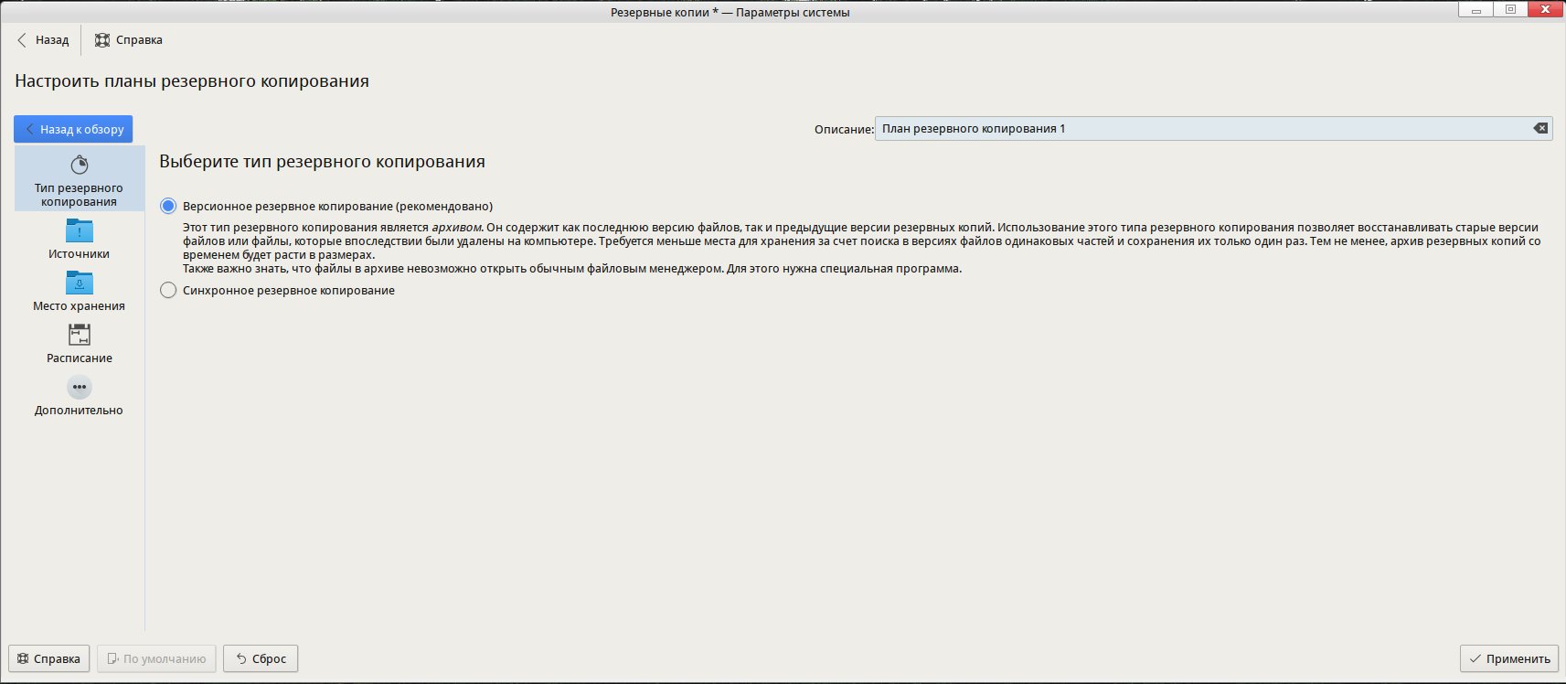

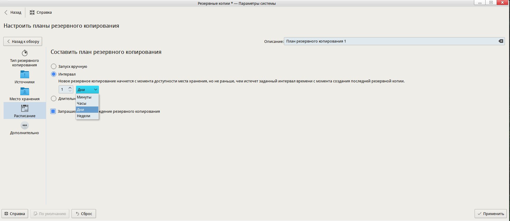

Есть утилита для резервного копирования в Plasma5.
Соберу сейчас себе в репы.
Назвал пакет plasma5-kup, хотя может правильно было бы просто kup.
Но она только для «Параметров системы» в plasma5.
Когда задание активно, то управляется из системного лотка.
Может пригодится в contrib?

Pulfer писал(а):А plasma5-kup собрать в Контриб и включить с образы с Plasma 5.
У plasma5-kup небольшие проблемы с переводом на русский.
Не хватает примерно 30 процентов.
Я себе сделал, но при сборке пакета отрабатывается скрипт extract-messages.sh
и часть строк почему-то пропадает.
Полностью всё не проверял, но на этой вкладке перевод пропадает.
Пришлось добавить в пакет уже скомпиленный перевод.

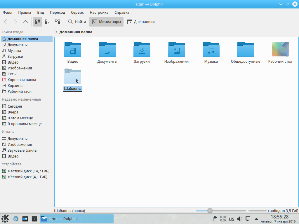

В dolphin-15.12.0 в контекстном меню в «Создать» всё без перевода.
Чтобы это исправить, нужно накладывать этот патч на пакет kio-5.17.0.
kio-5.17.0-rus.patch.tar.gz
(2.26 КБ) 967 скачиваний
VictorR2007 писал(а):В dolphin-15.12.0 в контекстном меню в «Создать» всё без перевода.
Спасибо :) Добавил в пакет из Main/Updates. Остальные патчи тоже добавлю, как только закончу собирать Plasma 5.5.2 в свой тестовый репозиторий.

Обновился вчера. Вроде отзывчивость системы лучше стала, но окошко с ошибками всё-равно выскакивает.
Например, при запуске gparted стабильно проявляется, а бывает и с зависанием, панель управления пропадает.

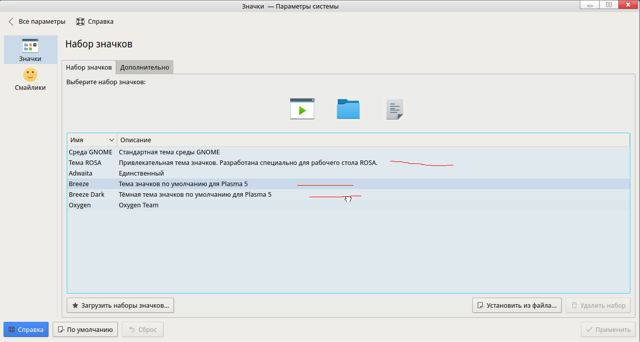

Раздражало отсутствие перевода для некоторых тем значков.
Для себя пока сделал так этими патчами.
rosa-icons-rus.patch.tar.gz
(483 байт) 1056 скачиваний
breeze-icons-5.17.0-rus.patch.tar.gz
(712 байт) 1013 скачиваний

Cкачал образ 14004.
При запуске gparted выскакивает сразу несколько ошибок, а бывает и с зависанием, панель управления пропадает.

А что именно там не на русском?
Сообщения: 8037
Pulfer писал(а):А что именно там не на русском?
Если про dolphin, то приложу картинку.
Надеюсь, что это не только у меня проявляется.
А то будет, если мягко выразиться, что просто ошибаюсь.
А если про plasma5-powerdevil,
то в нём нет переводов для «Ждущего режима»

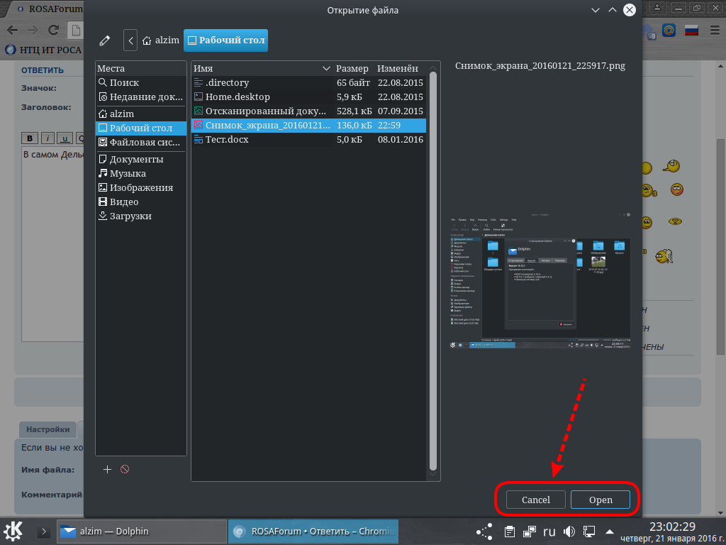

В самом Дельфине у меня как и у VictorR2007:
Я заметил и ещё где неполный перевод, но я не знаю, относиться это к Дельфину или это уже другая утилита.
Например, когда на этом форуме нажимаешь «Добавить вложения».
Сообщения: 8037
Nemial писал(а):У меня все на русском в том числе и ждущий режим.
Мы не про dolphin, а про plasma5-dolphin.
А про ждущий режим в «Параметры системы - Управление питанием - Обработка событий от кнопок»

VictorR2007 писал(а):Если про dolphin, то приложу картинку.
Странное дело, но я такого не видел раньше. И сейчас на свежеустановленной i586 Plasma 5 не наблюдаю.
Сообщения: 8037
Pulfer писал(а):Странное дело, но я такого не видел раньше. И сейчас на свежеустановленной i586 Plasma 5 не наблюдаю.
Офигеть.
Загрузился с этого образа x86_64 http://mirror.yandex.ru/rosa/rosa2014.1 ... .Fresh.R7/
В режиме livecd всё по русски в dolphin.
Установил, и опять та же проблема.
Сейчас установлю нужные мне пакеты, и посмотрю под новым пользователем.
Может здесь собака зарыта.
VictorR2007 писал(а):Офигеть.
Может в процессе установки и настройки какие-то пакеты портят локализацию. Или от старого пользователя какие-то "хвосты" мешают. Я ведь скриншот на установленной системе делал, а не из Live-режима.
Сообщения: 8037
Pulfer писал(а): Может в процессе установки и настройки какие-то пакеты портят локализацию. Или от старого пользователя какие-то "хвосты" мешают. Я ведь скриншот на установленной системе делал, а не из Live-режима.
Сейчас постараюсь разобраться.
Тоже думаю на старый профиль.
Потому что сразу после установки локализация пропала.
Ничего вообще не успел установить.
Блин, если собрать всё время, что я убил на ковыряние в исходниках dolphin,
так с неделю наберётся.
Но это совсем не зря.
И полезный опыт, и было просто интересно это делать.
Чем больше в них ковыряешься, тем проще делать исправления в будущем.
Вообще, KDE5 очень легко поддерживать в плане локализации.
Достаточно двух-трёх часов на основные исправления,
которые особенно заметны пользователям.
Это из-за удобного размещения файлов.
Сообщения: 8037
В общем, проблема с локализацией plasma5-dolphin только в старом профиле.
Пытался найти файлы, которые могут быть за это ответственны,
но быстро их найти не получилось.
В итоге, после капитальной чистки конфигов, plasma5-dolphin стал полностью на русском.
Вот засада, ну никак не мог ожидать,
что старые конфиги могут так влиять на отображение строк локализации.
Ну и ладно, теперь будем знать на будущее.
