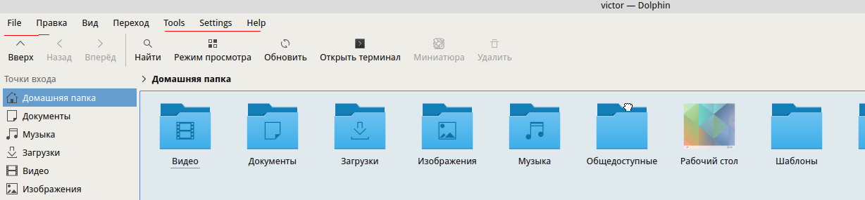

Правда я в свой пакет добавил перевод для двух строк,
которые не попали в финальную сборку.
А то они были на самом виду.
Отметил их на картинке.

Уважаемые разработчики, когда можно ожидать возвращения функциональности в Dolphin5? В частности, там не хватает:
- меню Ark. Нельзя работать с архивами.
- многих генераторов миниатюр (есть только ffmpegthumbs)
- ещё контекстное меню одно не переведено. Вместо Создать > Папку стоит Создать > Folder.
- Сообщения: 8188
А для архивов нужен plasma5-ark.Zeffanyx писал(а):- меню Ark. Нельзя работать с архивами.
Что интересно, Создать > Папку стоит Создать > Folder
переведено.
Там какая-то ошибка в коде.
Вроде в версии 5.08.2 ещё были непереведённые пункты меню,
хотя тоже в файле локализации переведены.
Я ради интереса пытался разобраться, но покопавшись часа три, так и не смог понять, почему так.
Судя по исходному коду, перевод должен работать.
Пожалуй, нужно ещё покопаться.

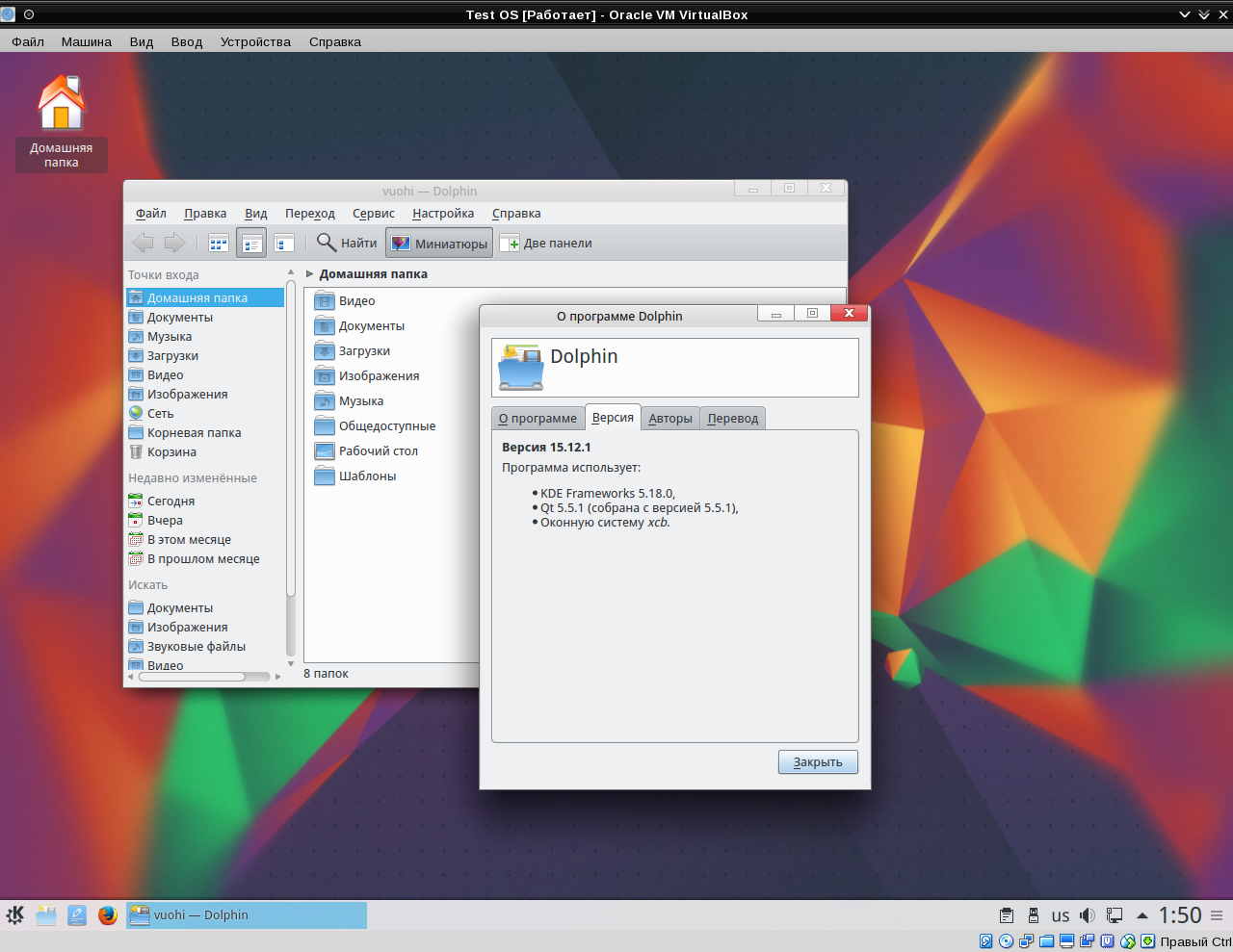

А что именно там не на русском?VictorR2007 писал(а):Но никак на могу исправить проблему с меню dolphin.
Похоже, что проблема не в нём, а в каких-то зависимых пакетах.
Если посмотреть в KAoS, то у них меню dolphin полностью на русском.
И нет никаких патчей.
https://github.com/KaOSx/apps/blob/mast ... n/PKGBUILD
Может у кого есть мысли, в чём проблема, или как исправить.

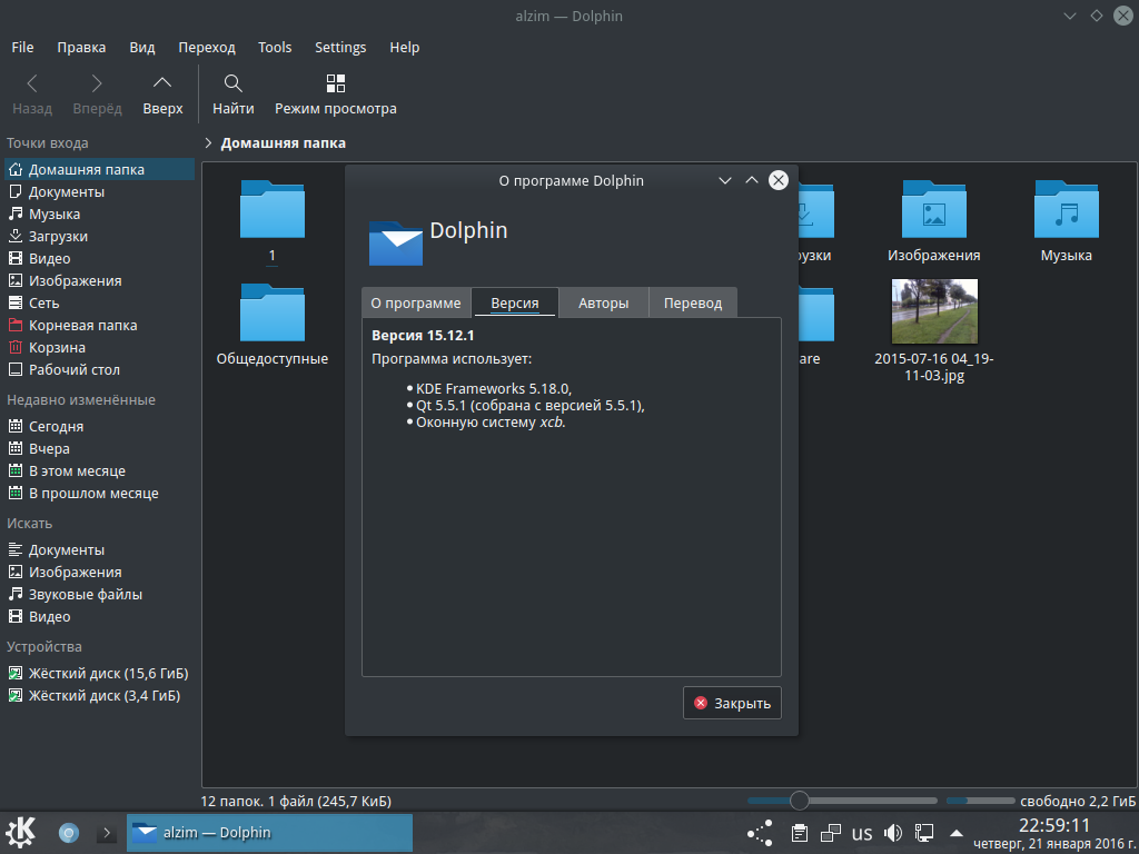

- Сообщения: 8188
Если про dolphin, то приложу картинку.Pulfer писал(а):А что именно там не на русском?
Надеюсь, что это не только у меня проявляется.
А то будет, если мягко выразиться, что просто ошибаюсь.
А если про plasma5-powerdevil,
то в нём нет переводов для «Ждущего режима»
У меня все на русском в том числе и ждущий режим.
Последний раз редактировалось Nemial 21 янв 2016, 23:50, всего редактировалось 1 раз.
В самом Дельфине у меня как и у VictorR2007:
Я заметил и ещё где неполный перевод, но я не знаю, относиться это к Дельфину или это уже другая утилита.
Например, когда на этом форуме нажимаешь «Добавить вложения».
- Сообщения: 8188
Мы не про dolphin, а про plasma5-dolphin.Nemial писал(а):У меня все на русском в том числе и ждущий режим.
А про ждущий режим в «Параметры системы - Управление питанием - Обработка событий от кнопок»
Ну так у меня plasma5-dolphin. Ну а так да спящий режим на английском.
- Сообщения: 8188
Это (Suspend) переводится не как спящий, а как ждущий режим.Nemial писал(а):Ну так у меня plasma5-dolphin. Ну а так да спящий режим на английском.
А вот с plasma5-dolphin непонятки.
Я уже все мозги поломал, что-бы это исправить.
В исходниках plasma5-dolphin вызова для перевода этих строк вроде нет.
Вернее, они есть, но не для меню.
Нужно посмотреть, был ли установлен konqueror и konq-plugins.
А то я не смотрел, были ли они установлены.

- Сообщения: 8188
В общем, проблема с локализацией plasma5-dolphin только в старом профиле.
Пытался найти файлы, которые могут быть за это ответственны,
но быстро их найти не получилось.
В итоге, после капитальной чистки конфигов, plasma5-dolphin стал полностью на русском.
Вот засада, ну никак не мог ожидать,
что старые конфиги могут так влиять на отображение строк локализации.
Ну и ладно, теперь будем знать на будущее.
