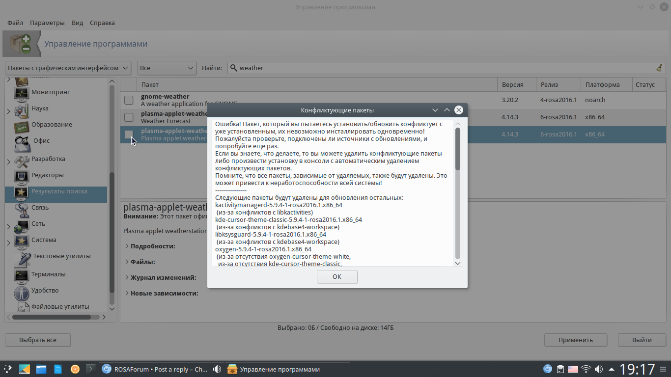

OrlDim
Сообщения: 339
Re: Разные вопросы про ROSA Fresh R9 (платформа 2016.1)
Сообщение OrlDim »
VictorR2007 писал(а):
OrlDim писал(а):Подскажите куда делся стандартный виджет погоды с плазмы??
Может не попал в образ. Пакет plasma5-applet-weather.
вот такие ошибки выдает
OrlDim писал(а):вот такие ошибки выдает
Это пакет plasma-applet-weather, он от KDE 4. Надо именно plasma5-applet-weather. Если его в списке пакетов не видно, надо выбрать не "Пакеты с графическим интерфейсом", а "Все пакеты" (это какой-то баг, что plasma5-applet-weather не считается пакетом с графическим интерфейсом). Или из консоли установить командой
urpmi plasma5-applet-weather
OrlDim
Сообщения: 339
Сообщение OrlDim »
Pulfer писал(а): Или из консоли установить командой
спасибо, все установилось

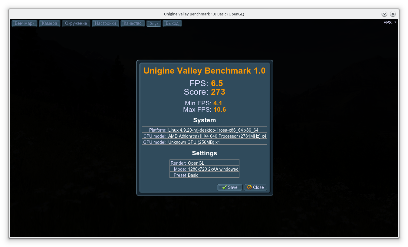

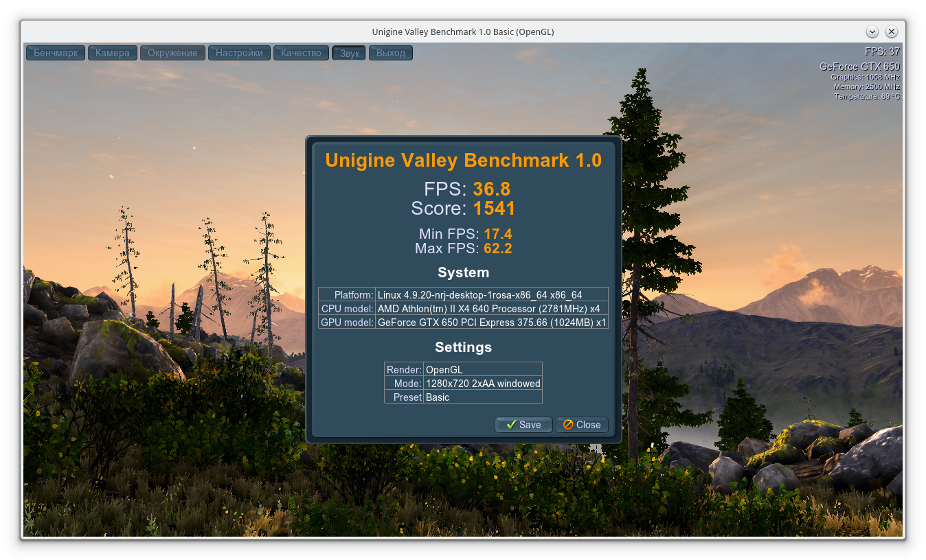

Хотел потестить графику. Запустил Unigine Valley Benchmark. На базовом профиле нормально пошло. А на Экстрим HD чего-то грузилось и чёрный экран. Ждал 5 минут, 10, и ничего.

Сегодня ещё раз попробовал. Тест загрузился, но через пару минут подвис. Указанные комбинации клавиш к сожалению не помогли. Висит картинка на мониторе, а клавиатура и мышь не работают. :(

Но хотелось бы знать, что делать в таких ситуациях, когда система не отвечает на устройства ввода.
Я тут попытался, забил на клавиши ctrl+alt+del системный монитор. Только почему-то он не запускается на правую клавишу del, а только на среднюю. Ну и естественно в подвисоне он вообще не запустился.

я бы потестил все ж аппаратуру, память, температуру процессора. Роса крайне редко виснет если с железом все нормально.

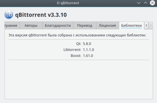

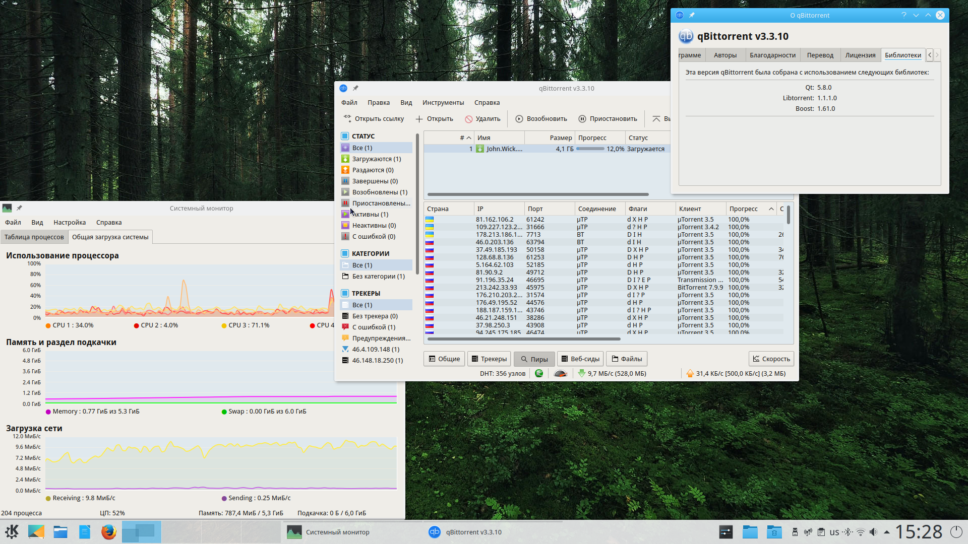

Вот сейчас в программе qBittorrent попробовал добавить торренты. Обычно я открываю их сразу некоторое количество, а потом по очереди указываю, где хранятся скаченные файлы.
Прога успешно подвесила систему, осталась работать только мышка. Помогло ctrl+alt+backspace. Залогинился. Повторил. Аналогично. Странно, а прога вроде бы родная QT'шная.

keleg писал(а):я бы потестил все ж аппаратуру, память, температуру процессора. Роса крайне редко виснет если с железом все нормально.
С официальным драйвером всё ОК. Плюс в Win10 протестировал все режимы на 3 API: DX9, DX11, OGL и всё тоже ОК.
Да, у свободных бывают такие приколы - но все ж очень редко. А какая видеокарта?
P.S. вижу, что GTX650 - у меня такая же, работает везде отлично, кроме плазмы.

Для пробы загрузился с live-образа ROSA KDE4. qBittorrent также грузит проц под 100% подвешивая систему при открытии множества торрент-файлов. :(

Собственно, на KDE4 тот же самый глюк. А она у меня запускалась с флешки.
Ещё проверил под виртуалкой: ROSA Plasma 5 на Win10 + VBox + другой диск. Подвесила мне виртуальную машину. Но Ctrl+Alt+Backspace животворящий спас положение)).
С большим трудом успел посмотреть в системном мониторе, что грузит проц . Это процессы под названием X и kwin_x11. А сам qBittorrent какие-то там копейки.
П.С. качаю Федору, посмотрю как на ней.

trs писал(а):Если он работает, я бы его и использовал. Свободный проигрывает по скорости и не вполне поддерживает энергосбережение на некоторых картах, отсюда перегрев и зависание.
Да, похоже останусь на проприетарном. Потому что в тесте он показал 1541 балла, против 273 у свободного.

На Fedora инет не встал. Проверил на Kubuntu с Plasma 5. Всё тоже самое. При открытии нескольких торрент-файлов нагружает проц и вешает систему. :(
У кого-нибудь также глючит? Или это у только у меня?

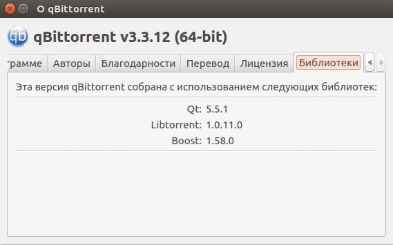

Andreas17
Сообщения: 387
Сообщение Andreas17 »
Barmalei писал(а):R8.1 с KDE4 не пробовали? R9 и плазма еще напильником обрабатывается.
Тоже самое.
Сейчас обнаружил, что на гномовской Убунте работает как часы. :shock:
Может разница в версиях?
Или в каких то настройках QT/KDE?

Сообщения: 8188
Вроде всё нормально с qbittorrent на R9.
Andreas17
Сообщения: 387
VictorR2007, надо нажать кнопку открыть и выбрать сразу хотя бы 10-20 торрентов. Выпадет 10 окошек для редактирования заданий и вот на этих окошках у меня всё виснет. Вы так делали?
А по одному то работает. Но я так их буду до пенсии добавлять в список заданий. :(
