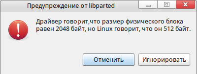

Пробовал установить R4 x86_64, не устанавливаеться. Запустил live, далее gparted и вот что он мне говорит:
В виртуал боксе такого нет.
Что это значит?

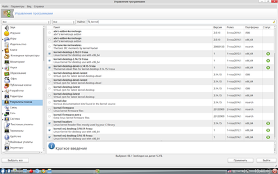

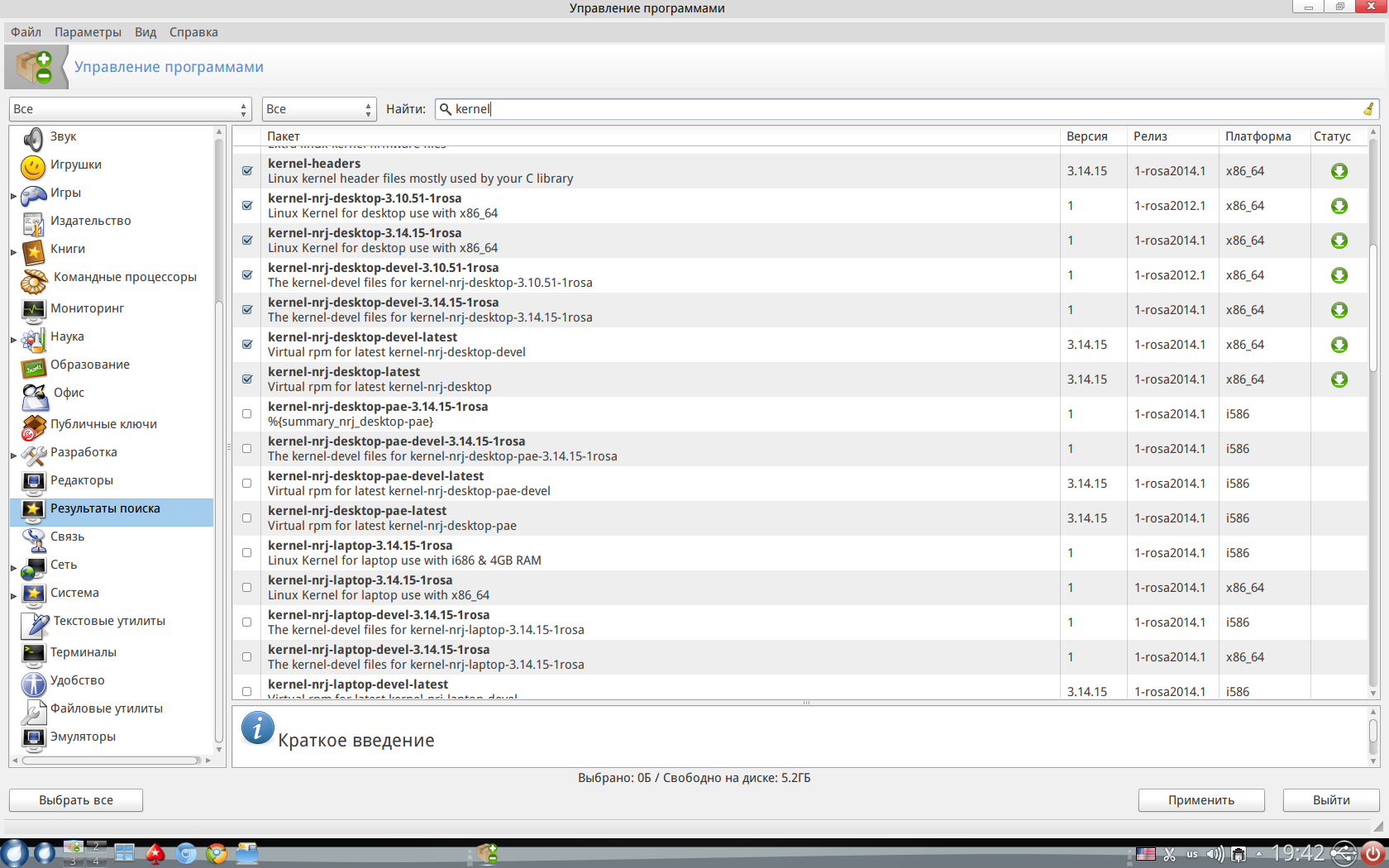

Зайдите в "Установка и удаление программ" и наберите в поиске kernel.
Потом дайте сортировку по статусу.
Какие пакеты установлены?
Можно приложить сюда скрин.

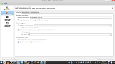

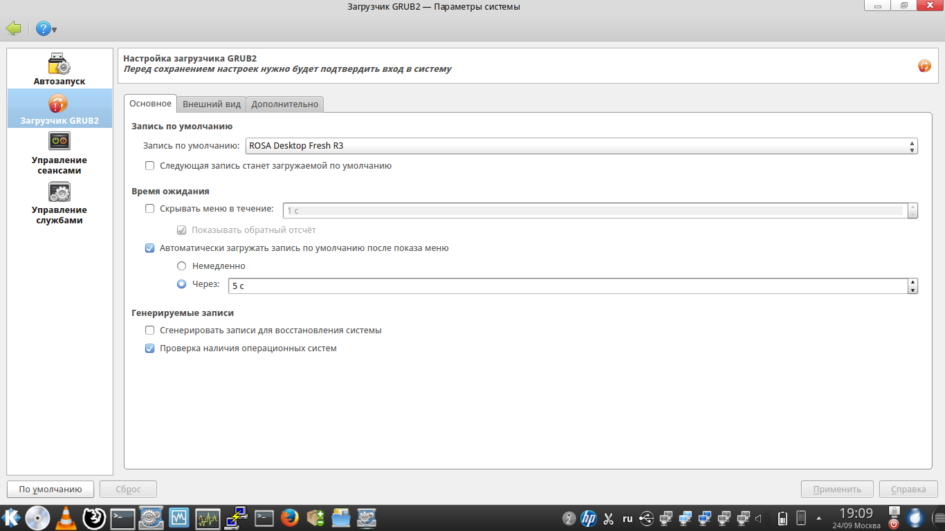

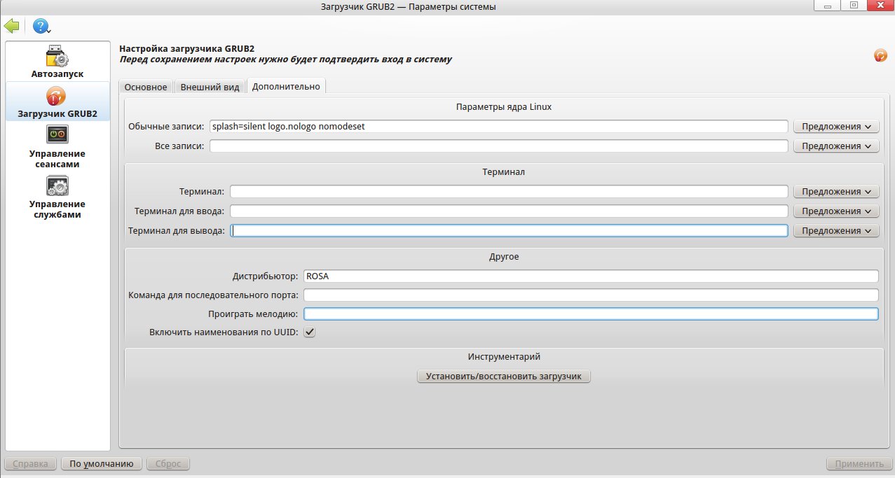

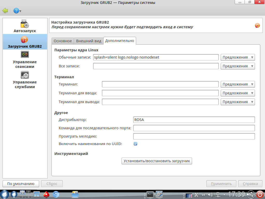

1) http://forum.rosalab.ru/viewtopic.php?f=9&t=1759
2) Настройка рабочего стола - запуск и завершение - загрузчик grub2
Какие есть строки в выпадающем меню?

Галахов Роман писал(а):
AGOnic писал(а): Ядро всё то же.
Так что же всё таки, переустановка ?
В выпадающем меню, все старые записи.. -
Rosa R3 и старые ядра 3.10.46 и 3.10.51nrj
(на выпавшее меню, принтскрин не реагирует)

Сообщения: 8188
Re: ROSA Fresh R4
AGOnic писал(а):В выпадающем меню, все старые записи.. -
Вам сложно помогать.
Тут попросил http://forum.rosalab.ru/viewtopic.php?f ... 200#p32075
Это помогло бы определить проблему.
Но вы ничего не сделали.
А как еще удаленно определить ваши проблемы?
Если вы бесконечно будете повторять "старые ядра 3.10.46 и 3.10.51nrj"
то думаете что кто-то вам поможет.
Re: ROSA Fresh R4
можно ведь проще.
rpm -qa | grep kernel

[alex@alex-EX58-UD5 ~]$ rpm -qa | grep kernel
kernel-nrj-desktop-devel-3.10.51-1rosa-1-1-rosa2012.1.x86_64
kernel-nrj-desktop-3.10.51-1rosa-1-1-rosa2012.1.x86_64
kernel-desktop-3.10.51-1rosa-1-1-rosa2012.1.x86_64
kernel-headers-3.14.15-1-rosa2014.1.x86_64
kernel-nrj-desktop-3.14.15-1rosa-1-1-rosa2014.1.x86_64
kernel-desktop-3.14.15-1rosa-1-1-rosa2014.1.x86_64
kernel-desktop-devel-3.14.15-1rosa-1-1-rosa2014.1.x86_64
kernel-nrj-desktop-devel-3.14.15-1rosa-1-1-rosa2014.1.x86_64
kernel-nrj-desktop-devel-latest-3.14.15-1-rosa2014.1.x86_64
kernel-nrj-desktop-latest-3.14.15-1-rosa2014.1.x86_64

Сообщения: 8188
Re: ROSA Fresh R4
Там вы похоже сами устанавливали дополнительное ядро.
Вот это ядро по любому не вписывается в стандарт kernel-desktop-3.14.15-1rosa-1-1-rosa2014.1.x86_64:
Вообще, если захотите, можно удалить все kernel, и установить нужное.
Если вам это нужно, я напишу команду из списка ваших пакетов выше.
И команду на установку ядра.
Там 99,99% что не сломается ничего.

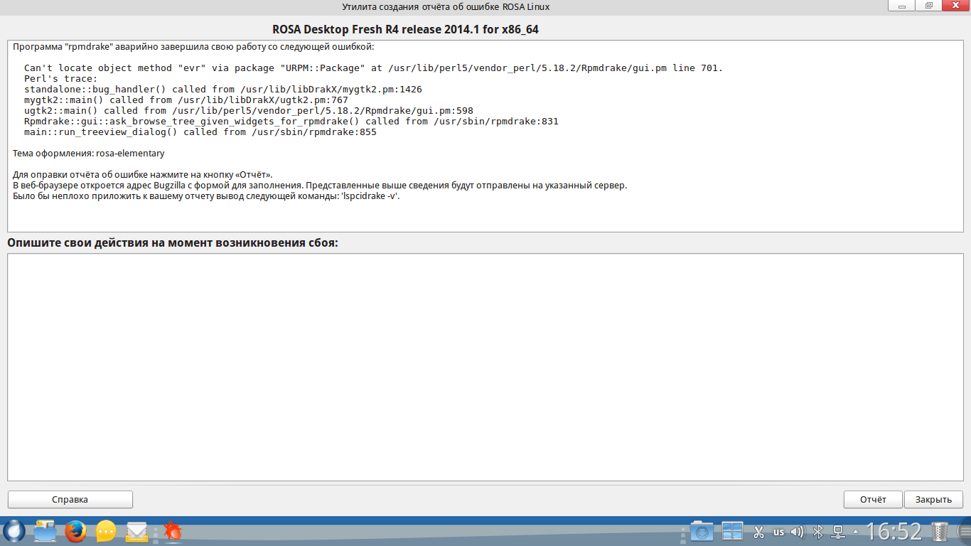

Вроде проблемы: Первый раз загрузился в лайф режиме и начал установку с шифрованием. Издевался над установщиком как мог. Задавал ему действие, потом отменял. Старый от этого окочуривался сразу.
Разметил диск, выбрал шифрование, установил. Перезагрузился.
Началась загрузка системы и тут она попросила ввод ключа шифрования. Сколько не пытался ключ не подошел.
Начал заново все переустанавливать только на этот раз выбрал не лайв а сразу установку. Все встало хорошо и проблем с ключом шифрования больше ненаблюдалось.
А вот еще. Попытался установить первое приложение. Даже не успел его отметить как вышибло из программы.
Через терминал все поставилось.
Последний раз редактировалось alexander-d3 26 сен 2014, 16:56, всего редактировалось 1 раз.

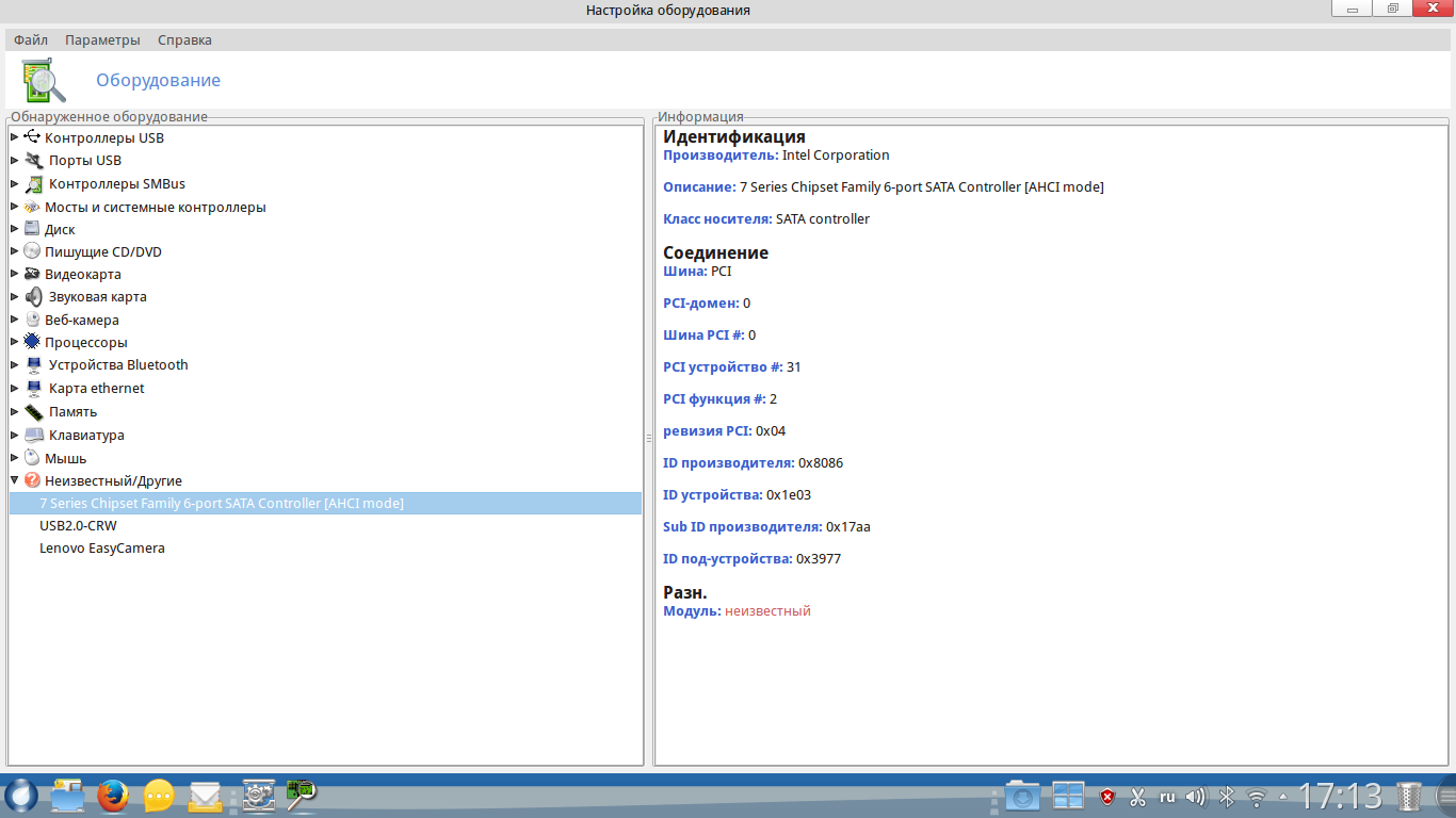

ключ вводится без проблем. Да еще вот центр устройств нераспознал 7 Series Chipset Family 6-port SATA Controller [AHCI mode] раньше находил.

еще одна поправка центр установки программ вышибает только когда я пытаюсь установить deja-dup
Сообщения: 8188
Re: ROSA Fresh R4
alexander-d3 писал(а):еще одна поправка центр установки программ вышибает только когда я пытаюсь установить deja-dup
Не только.
Там бывает иногда такое.
Может вышибить на gimp, а может и установить.
Или на task-codecs.
Всегда по разному на разных установках.

ана qt шном приложении вышибало

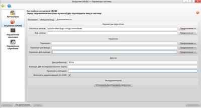

Уже давно бы настроили, но у меня нет nvidia.
А так осталось запустить команду update-alternatives --config gl_conf
В ответ нужно установить что-то похожее /etc/nvidia-current/ld.so.conf
Потом зайти в настройку рабочего стола - Запуск и завершение - Загрузчик Grub2 - Дополнительно
и добавить в строку "Обычные записи" слово nomodeset.
И сохранить изменения.
Приложу фотку.

AGOnic писал(а):[root@zalman ~]# su -
[root@zalman ~]# nvidia-xconfig
-bash: nvidia-xconfig: команда не найдена
[root@zalman ~]#
Вот это плохо, но не очень.
Вы слово nomodeset сами написали, или было написано системой?
AGOnic
Сообщения: 600
Откуда: Россия
Re: ROSA Fresh R4
Сообщение AGOnic »
было написно...
ставлю nvidia из настроек стола...
Посмотрим этот файл ещё раз ..
Последний раз редактировалось AGOnic 27 сен 2014, 19:56, всего редактировалось 1 раз.
Сообщения: 8188
Re: ROSA Fresh R4
AGOnic писал(а):было написно...
А попробуйте на время отключить в "Менеджер источников программ" все источники non-free.
А потом запустить опять XFdrake.
По идее, если не будут доступы другие дрова, он должен настроить эти.
Сообщения: 8188
Re: ROSA Fresh R4
Плохо, что мы не создали отдельную тему.
Так нельзя делать.
А в остальном, вы ничего не сломаете.
Достаточно удалить слово nomodeset из загрузчика и файл /etc/X11/xorg.conf и у вас первоначальная система.
А команда urpme -a nvidia удалит всё касающееся проприетарных дров.
AGOnic
Сообщения: 600
Откуда: Россия
Re: ROSA Fresh R4
Сообщение AGOnic »
всё сделал...
Перезагрузка ...
жифф.... всё ОК
