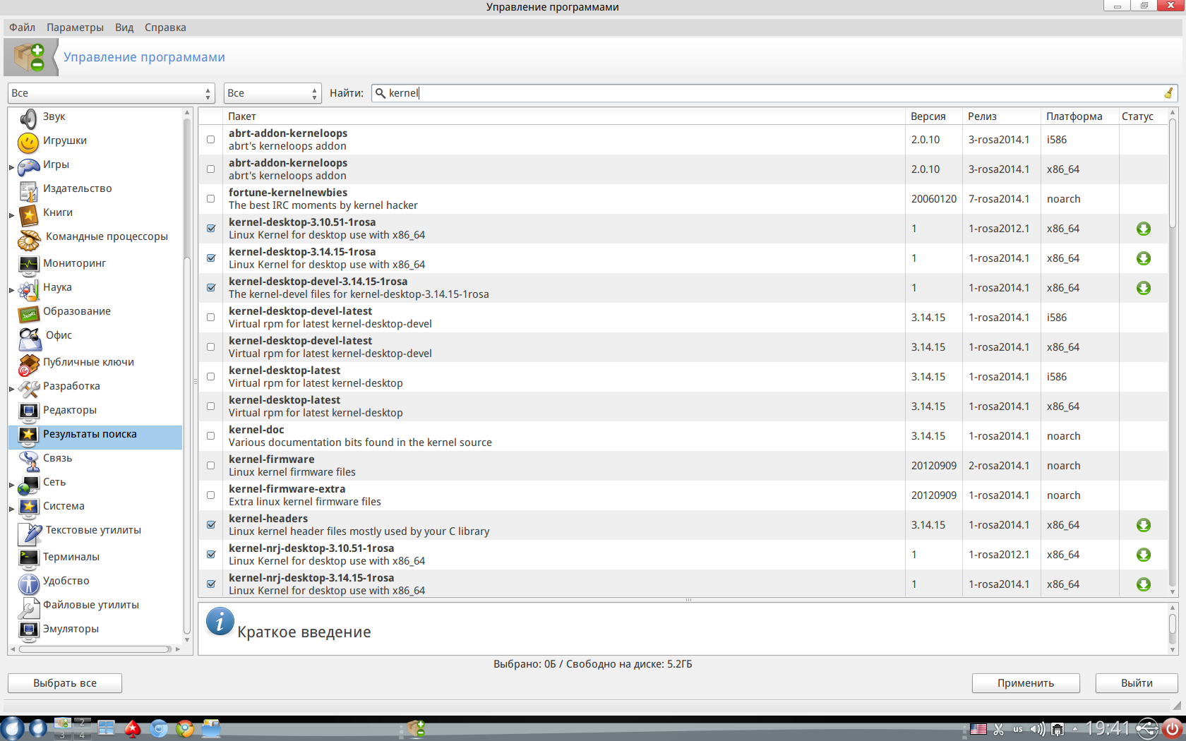

AGOnic
Сообщения: 600
Откуда: Россия
Re: ROSA Fresh R4
Сообщение AGOnic »
Увважаемые господа гуру...
Так как таки заставить Rosa 2014 перейти на ядро с которым она разрабатывалась ?
Обновлённая система в консоли сообщает, что она есть Rosa 2014.1 R4
А вот ядро всё так же 3.10.51nrj..
Переустановка ?
Сообщения: 7977
Re: ROSA Fresh R4
AGOnic писал(а):Увважаемые господа гуру...
Переустановка ?
Зайдите в "Установка и удаление программ" и наберите в поиске kernel.
Потом дайте сортировку по статусу.
Какие пакеты установлены?
Можно приложить сюда скрин.
Сообщения: 4939
Re: ROSA Fresh R4
Переустановка ?
urpmi kernel-nrj-desktop-latest
urpmi kernel-nrj-desktop-devel-latest

Re: ROSA Fresh R4
AGOnic писал(а): Ядро всё то же.
Так что же всё таки, переустановка ?
1) http://forum.rosalab.ru/viewtopic.php?f=9&t=1759
2) Настройка рабочего стола - запуск и завершение - загрузчик grub2
Какие есть строки в выпадающем меню?

Re: ROSA Fresh R4
Сообщение AGOnic »
В выпадающем меню, все старые записи.. -
Rosa R3 и старые ядра 3.10.46 и 3.10.51nrj
(на выпавшее меню, принтскрин не реагирует)
Re: ROSA Fresh R4
AGOnic писал(а):(на выпавшее меню, принтскрин не реагирует)
Обычно помогает нажать PrintScreen и установить задержку в пару секунд, чтобы сделать скриншот в таких случаях. :)
Сообщения: 7977
Re: ROSA Fresh R4
AGOnic писал(а):В выпадающем меню, все старые записи.. -
Вам сложно помогать.
Тут попросил http://forum.rosalab.ru/viewtopic.php?f ... 200#p32075
Это помогло бы определить проблему.
Но вы ничего не сделали.
А как еще удаленно определить ваши проблемы?
Если вы бесконечно будете повторять "старые ядра 3.10.46 и 3.10.51nrj"
то думаете что кто-то вам поможет.
Сообщения: 4939
Re: ROSA Fresh R4
можно ведь проще.
rpm -qa | grep kernel
AGOnic
Сообщения: 600
Откуда: Россия
Re: ROSA Fresh R4
Сообщение AGOnic »
Папрашу ВАС сильно не ..наезжать.. :beer:
У меня на самом деле - нет проблем..
Linux, при всём к нему интересе - очень далеко НЕ сама жизнь...!!
Я очень извиняюсь, но ответил практически мгновенно..
Не знал я про такую вставку картинок...
Практически все форумы имеют, свои особенности..
AGOnic
Сообщения: 600
Откуда: Россия
Re: ROSA Fresh R4
Сообщение AGOnic »
[alex@alex-EX58-UD5 ~]$ rpm -qa | grep kernel
kernel-nrj-desktop-devel-3.10.51-1rosa-1-1-rosa2012.1.x86_64
kernel-nrj-desktop-3.10.51-1rosa-1-1-rosa2012.1.x86_64
kernel-desktop-3.10.51-1rosa-1-1-rosa2012.1.x86_64
kernel-headers-3.14.15-1-rosa2014.1.x86_64
kernel-nrj-desktop-3.14.15-1rosa-1-1-rosa2014.1.x86_64
kernel-desktop-3.14.15-1rosa-1-1-rosa2014.1.x86_64
kernel-desktop-devel-3.14.15-1rosa-1-1-rosa2014.1.x86_64
kernel-nrj-desktop-devel-3.14.15-1rosa-1-1-rosa2014.1.x86_64
kernel-nrj-desktop-devel-latest-3.14.15-1-rosa2014.1.x86_64
kernel-nrj-desktop-latest-3.14.15-1-rosa2014.1.x86_64

Сообщения: 7977
Re: ROSA Fresh R4
Там вы похоже сами устанавливали дополнительное ядро.
Вот это ядро по любому не вписывается в стандарт kernel-desktop-3.14.15-1rosa-1-1-rosa2014.1.x86_64:
Вообще, если захотите, можно удалить все kernel, и установить нужное.
Если вам это нужно, я напишу команду из списка ваших пакетов выше.
И команду на установку ядра.
Там 99,99% что не сломается ничего.
AGOnic
Сообщения: 600
Откуда: Россия
Re: ROSA Fresh R4
Сообщение AGOnic »
Сам ставил и писал об этом..
Да, хочу команду..
А если в менеджере пакетов оставить новое ядро 14.15 ,
а остальные удалить, система упадёт ?
Отвечаю... Система УПАДЁТ !!! :D
