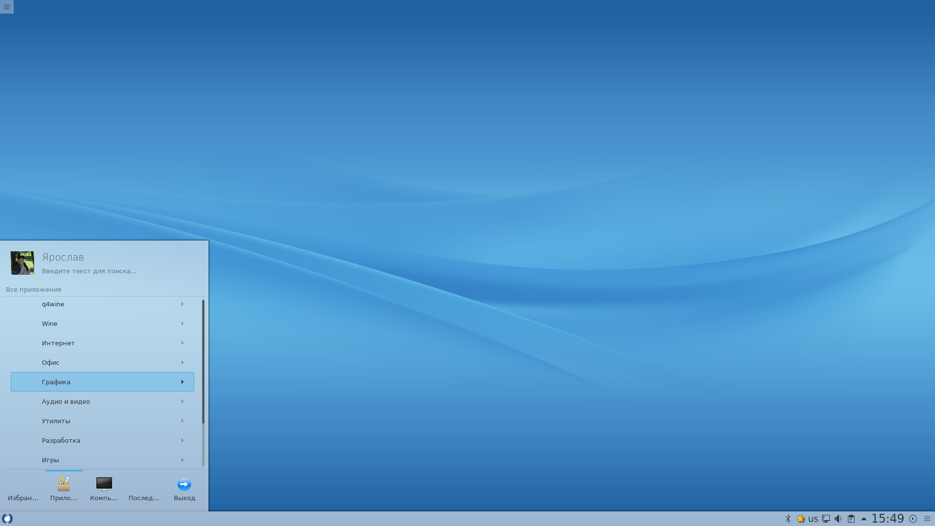

Yamah писал(а):А можно скриншот с запушенной программой из значков быстрого запуска?
Не совсем понял.
Вы про то, что я отметил красными стрелками на картинке, или что-то другое?
Yamah
Сообщения: 1386
Нетбук: Rosa Fresh R10
Re: Обсуждение ROSA Fresh KDE 5
Сообщение Yamah »
Не совсем понял.
Да, именно это! :)
О! Спасибо! :beer:

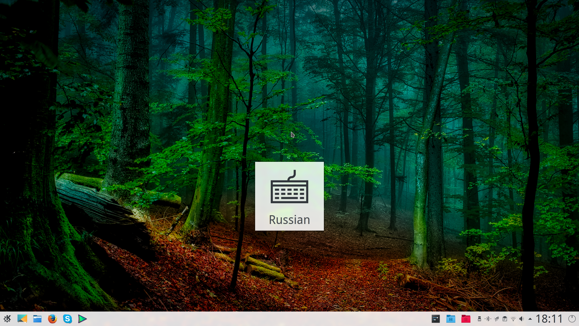

Странности со значком переключения раскладки.
В сеансе на иксах отображается только код языка.
В сеансе на wayland отображается полное название локали, Russian или English.
И смотрится более гармонично.

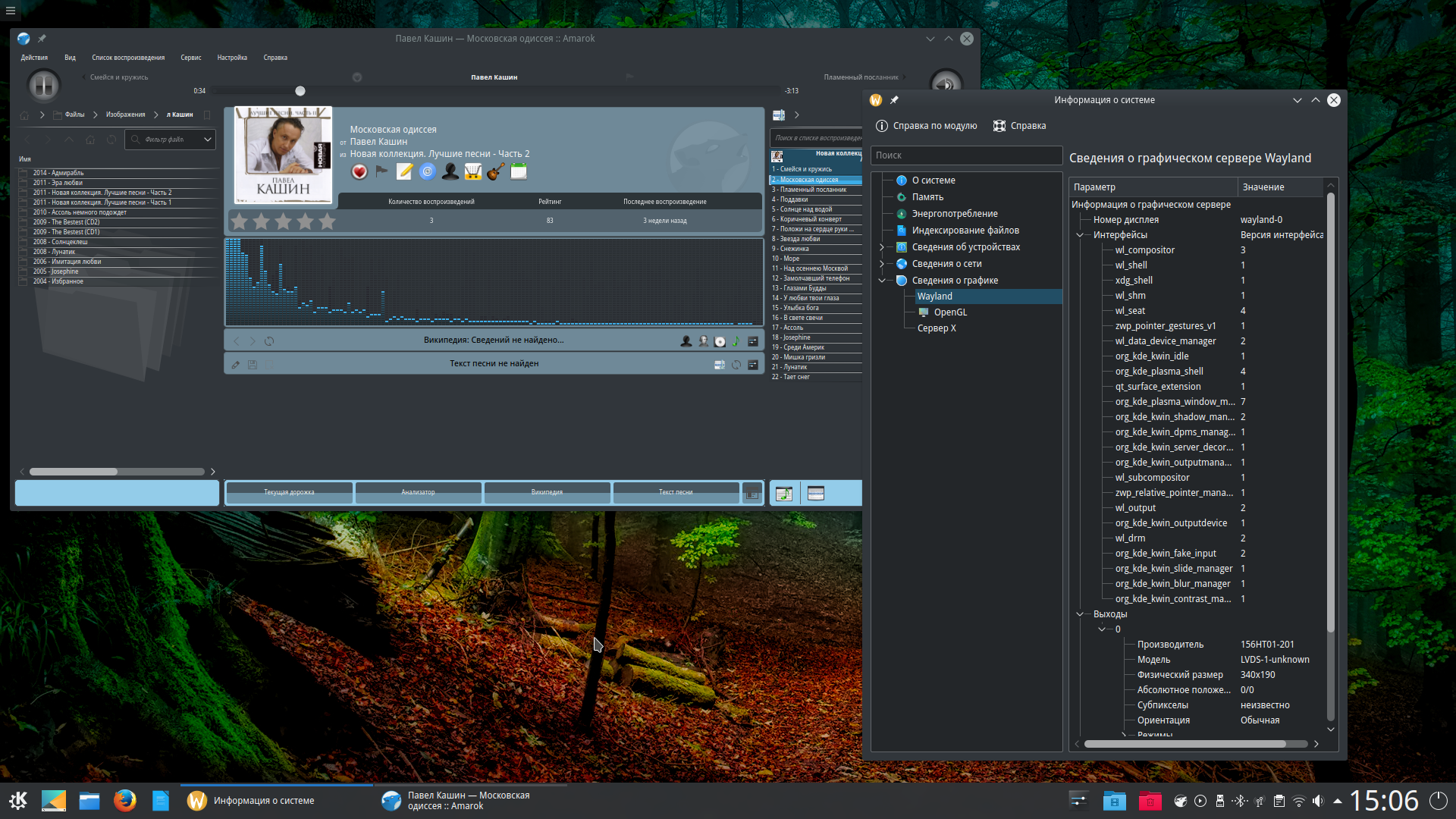

Но она далека от совершенства.
Локально собрал более свежую версию, добавив все правки на позавчера, которые касаются wayland.
Прогресс налицо.
Из проблем, так до сих пор шрифты в plasma5 отображаются очень крупными.
Уменьшишь шрифты, тогда они мелкие в сторонних приложениях.
Когда открыто несколько окон, вновь запущенные при запуске уезжают на половину за край экрана.
Но пользоваться уже вполне можно.
Вроде всё работает, кроме утилит drake.
Играть в стиме можно без проблем.
И вроде как на нём нагрузка поменьше.

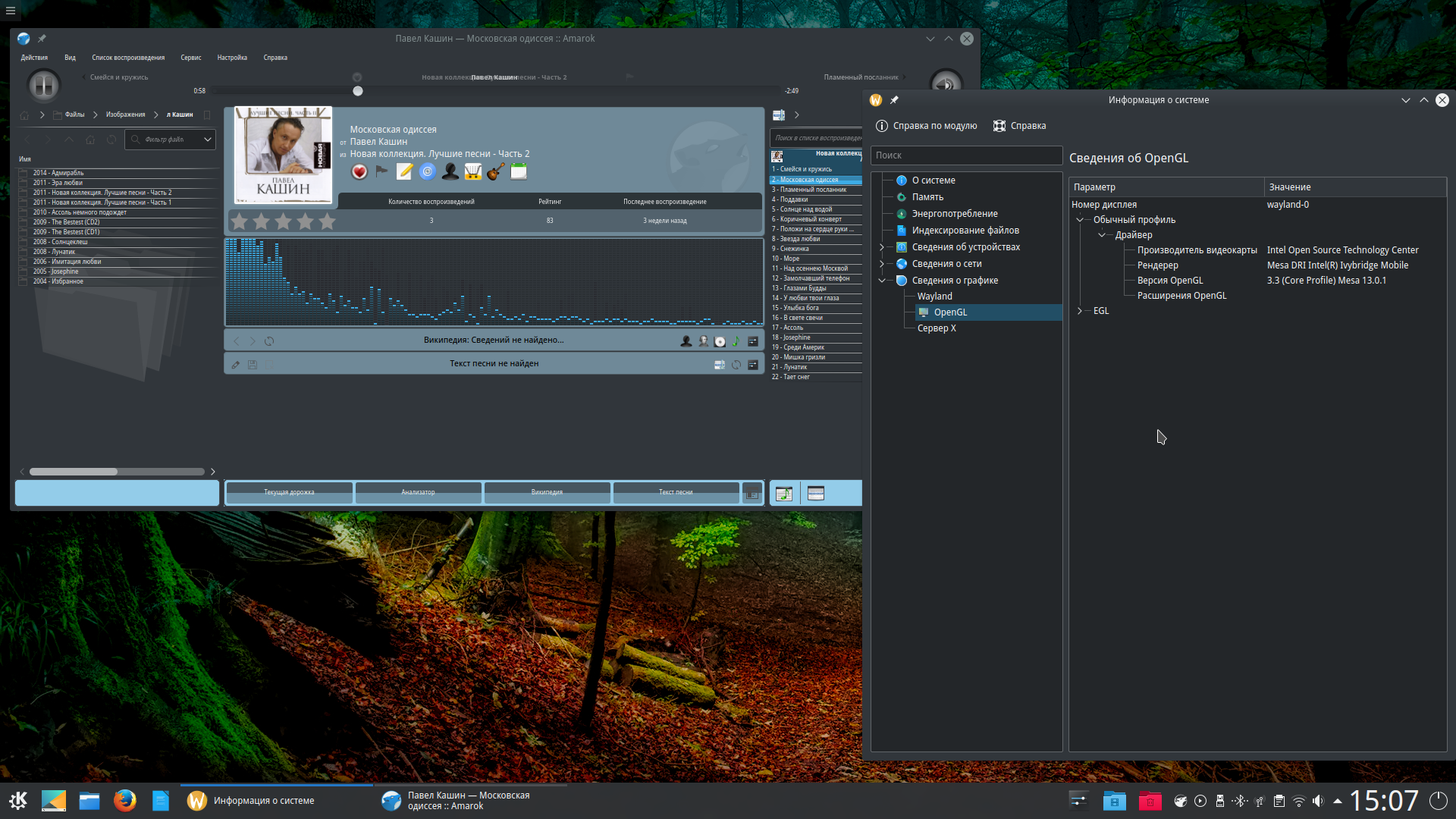

Что интересно, так под иксами показывает opengl 3.0,
а под wayland opengl 3.3.
Да, ещё начали допиливать spectacle под захват изображений в сеансе wayland.
Собрал версию 17.03.70, и под ней смог сделать нормальные скрины.
З.Ы.
Забыл написать о самой досадной проблеме.
Нельзя завершить сеанс, иначе всё просто зависает.
Только перезагрузить или выключить.

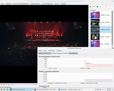

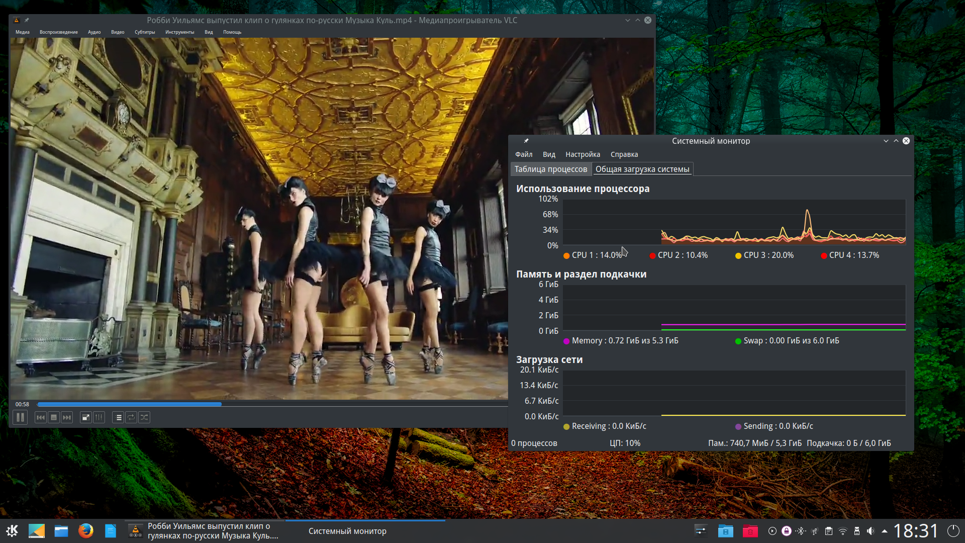

Приложу ещё снимок загрузки системы при просмотре видео HD на wayland.
Надеюсь что к концу года будет всё допилено.
Судя по разработке, там сейчас акцент на поддержке wayland.

VictorR2007 писал(а):З.Ы.
Видео на картинке явно не в HD-качестве.
Сообщения: 8039
Zeffanyx писал(а):Видео на картинке явно не в HD-качестве.
Ага, так и есть.
Просто глянул на название.

VictorR2007 писал(а):Странности со значком переключения раскладки.
Снял экран под wayland для сравнения обоих снимков.
