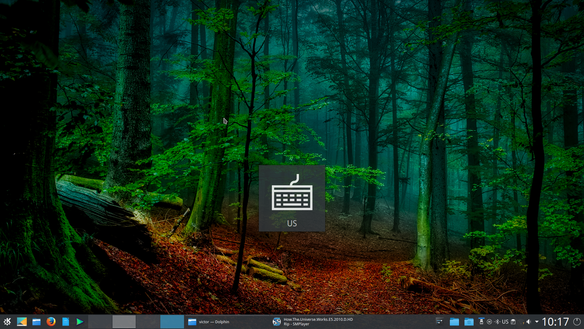

Yamah писал(а):А можно скриншот с запушенной программой из значков быстрого запуска?
Не совсем понял.
Вы про то, что я отметил красными стрелками на картинке, или что-то другое?
Yamah
Сообщения: 1386
Нетбук: Rosa Fresh R10
Re: Обсуждение ROSA Fresh KDE 5
Сообщение Yamah »
Не совсем понял.
Да, именно это! :)

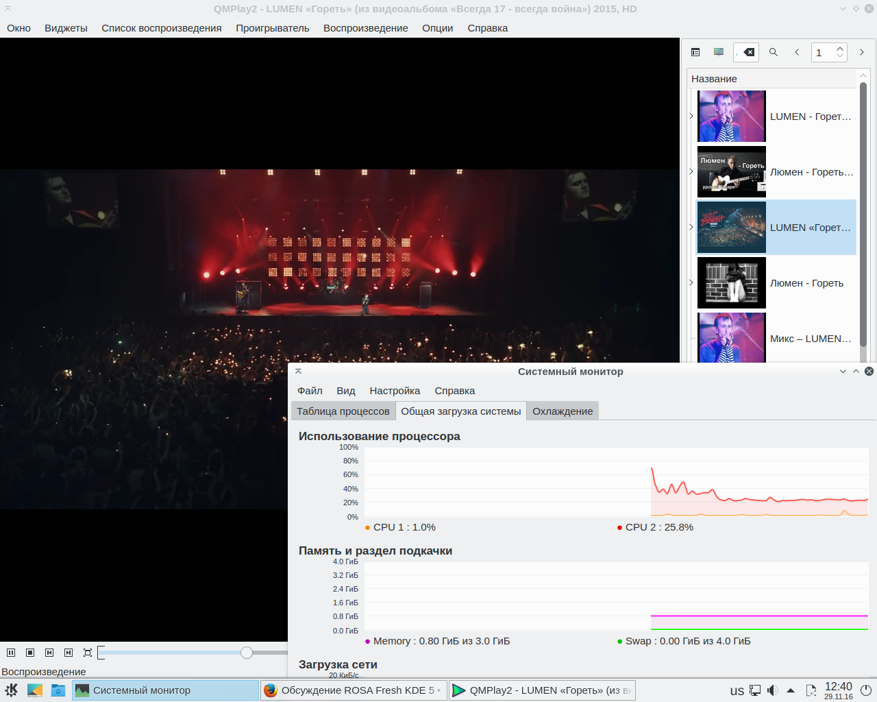

З.Ы.
Приложу ещё снимок загрузки системы при просмотре видео HD на wayland.
Надеюсь что к концу года будет всё допилено.
Судя по разработке, там сейчас акцент на поддержке wayland.

VictorR2007 писал(а):З.Ы.
Видео на картинке явно не в HD-качестве.
Сообщения: 8050
Zeffanyx писал(а):Видео на картинке явно не в HD-качестве.
Ага, так и есть.
Просто глянул на название.

VictorR2007 писал(а):Странности со значком переключения раскладки.
В сеансе на иксах отображается только код языка.
В сеансе на wayland отображается полное название локали, Russian или English.
И смотрится более гармонично.
Снял экран под wayland для сравнения обоих снимков.
