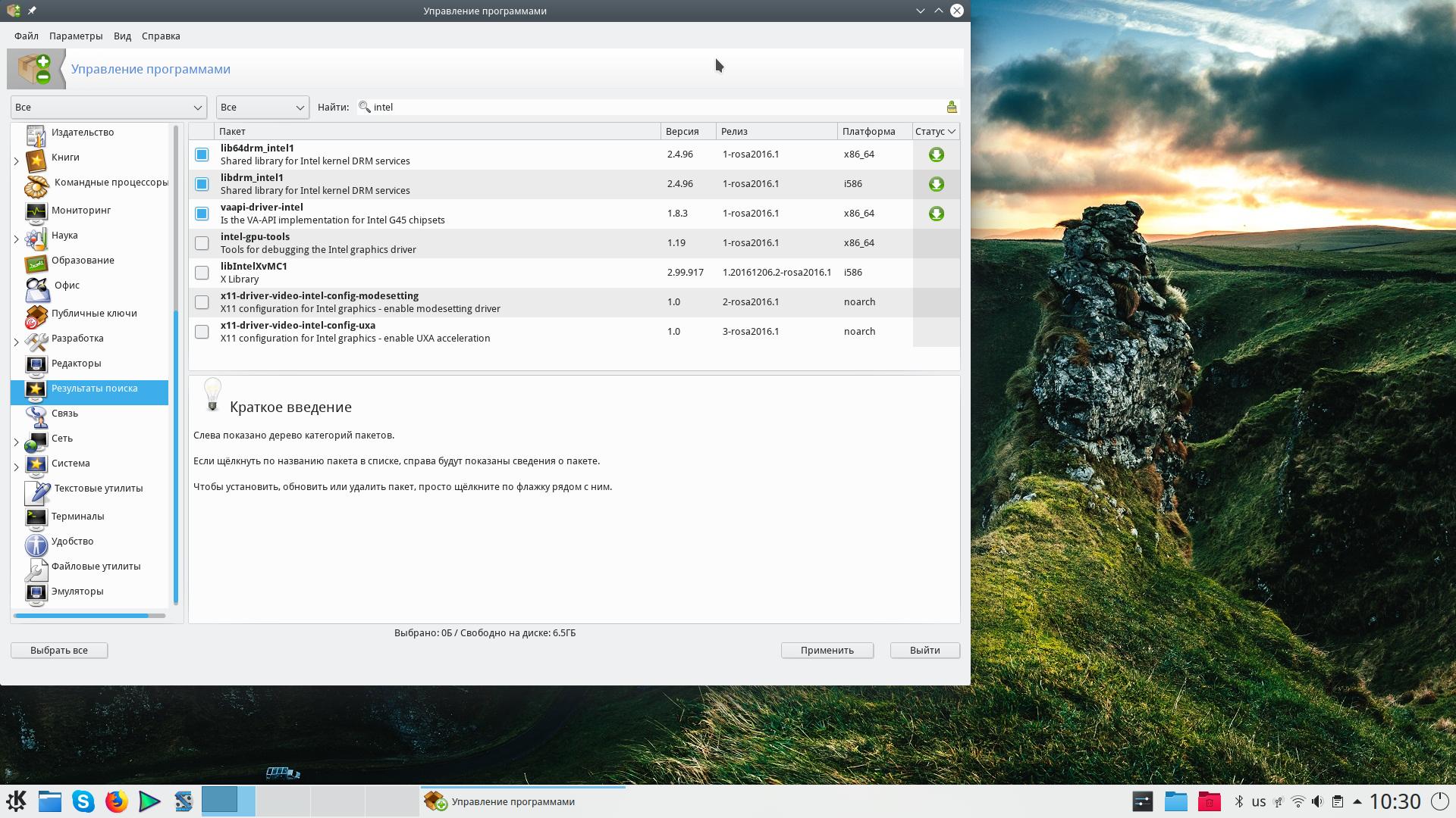

А зачем столько ненужных пакетов devel установлено?
Нужно в поиске набрать devel, в статусе щёлкнуть, чтобы отсортировало сверху установленные.
А потом удалить лишние из них, так как они не нужны в системе.
Оставить только необходимые.
Приложу картинку, какие у меня установлены.
Может после такой очистки сработает.

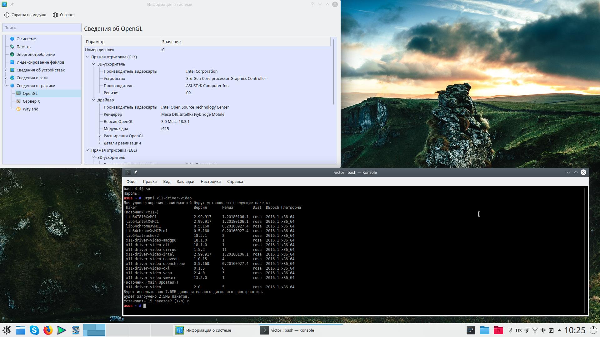

Особенно с пакетом x11-driver-video-intel-config-modesetting.
https://unixforum.org/viewtopic.php?t=144917
...у меня пакет x11-driver-video-intel-config-modesetting установлен... А как заставить систему работать, как Вы говорите?
Сообщения: 8291
Re: Зависает Plasma R10
adeptru писал(а): 12 июн 2018, 13:24 А как заставить систему работать, как Вы говорите?
Вот даже не знаю. Видимо специфика вашего железа.
У меня ASUS N56VV, и на нём сейчас нормально.
Или вы об x11_backports?
Если об x11_backports, то об этом можно почитать в этой теме
https://forum.rosalinux.ru/viewtopic.ph ... _backports
В последнее время я собираю и обновляю пакеты в x11_backports,
так что использую их на постоянной основе, чтобы не пропустить туда брак.
Но для nvidia сейчас новый x11-server-1.20 работает только со свободными дровами.

У меня перестало зависать на ноутбуке с видеокартой intel.
Но не знаю точно, что повлияло.
Перешёл на использование вывода видео через x11-server,
используя пакет x11-driver-video-intel-config-modesetting.
Потом перешёл на x11-server-1.20.0 из x11_backports_personal.
И ещё перешёл на ядро на основе убунтовского, на это
http://abf-downloads.rosalinux.ru/kerne ... 5/release/
Примерно с начала марта ни разу не зависло.

ans писал(а): 10 авг 2018, 21:35 Подключил на всякий случай x11_backports, всё обновилось нормально
Если карта intel, то стоит установить пакет x11-driver-video-intel-config-modesetting.
Драйвера для intel далеко не новые.
А в x11-server драйвера для intel постоянно разрабатываются.
Так что лучше использовать для этого драйвера x11-server, которые включаются после установки пакета x11-driver-video-intel-config-modesetting.
Кстати, дня три назад собрал в x11_backports новый x11-server-1.20.1.
В основном изменения для wayland и ещё как раз для modesetting.

На Kde4 такого нет.
Это с какими иксами? Из x11_backports, или со стандартными.
И установлен ли пакет x11-driver-video-intel-config-modesetting?
И plasma5 из архива, что я выложил?

Смотрю, а пакет x11-driver-video-intel-config-modesetting не установлен.
Не было смысла устанавливать новый x11_server, если использовать старые дрова intel.
Для того и нужны новые иксы, чтобы с помощью пакета x11-driver-video-intel-config-modesetting
использовать их дрова для вывода видео.
Зависает Plasma R10

ans писал(а): 29 авг 2018, 06:51 куда он делся не пойму.
Иногда они пропадают из-за забытого фриза:
sudo rfreeze status

Сообщения: 8291
Зависает Plasma R10
З.Ы.
В продолжение предыдущего сообщения.
Я при подключенном источнике x11_backports_personal,
вообще удаляю все дрова, и всё отлично работает на x11-server-1.20.3.
Для образца вбил команду на установку пакета x11-driver-video, чтобы было видно,
какие пакеты он захочет установить.
