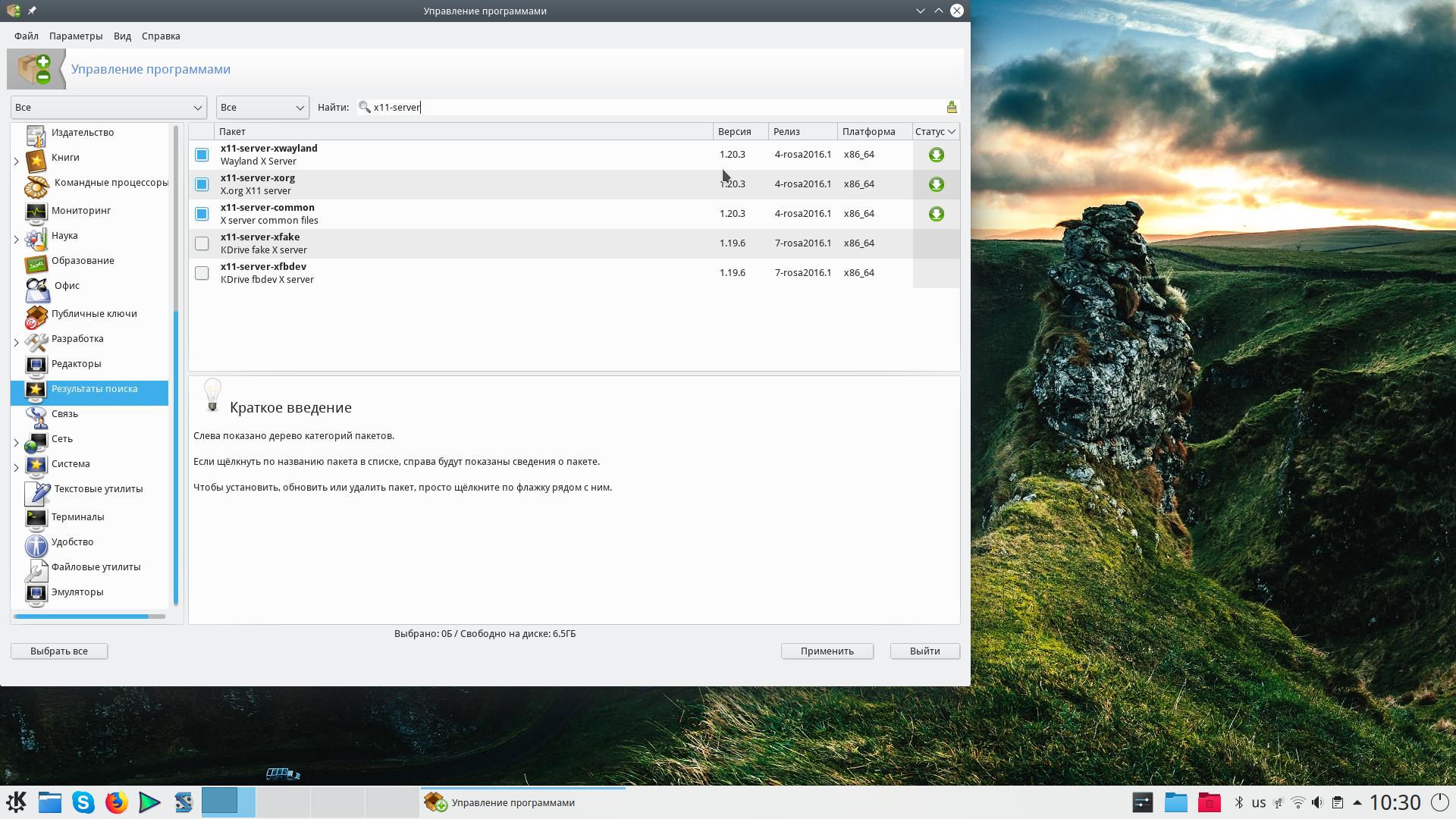

В последнее время я собираю и обновляю пакеты в x11_backports,
так что использую их на постоянной основе, чтобы не пропустить туда брак.
Но для nvidia сейчас новый x11-server-1.20 работает только со свободными дровами.

Кстати, пакеты со свежим KDE5, которые в архиве на яндекс диске, собирались
как раз с иксами из x11_backports, и я со стандартными иксами даже не пользовался этим KDE5.
28 февраля опубликовали x11-server-1.20-rc1,
и начал проверять его в плане возможности сборки и работоспособности, а также в плане
готовности его после релиза быть добавленным в x11_backports.
Так что пришлось полностью перейти на него ещё в начале марта.

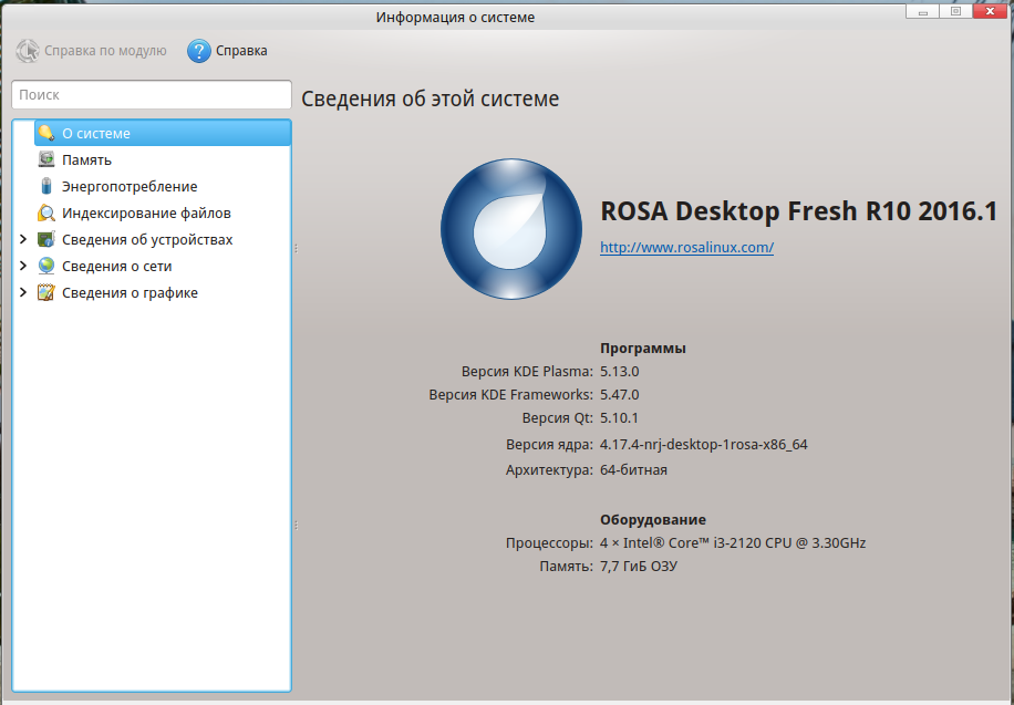

Коллеги, после двух лет пользования системы без переустановки, а только обновления, система начала подвисать и не прорисовуются / либо с задержкой прорисовуются окна, такое чувство что в репах обновили драйвера на радеон.. Система рабочая нужна была срочно, скачал новый образ от 04.05.18 и установил без форматирования раздела хоум. Вроде на пару дней проблема ушла, а потом снова появляется, ноут виснит намертво, на кнопки не реагирует.
URL пробы: https://linux-hardware.org/?probe=5cbdf712a8

Обновил плазму
Наблюдаю.
Обновил ядро до версии 4.17.VictorR2007 писал(а): 12 июн 2018, 23:39 Залил обновления на яндекс диск.
https://yadi.sk/d/Hzqj_xR23Xonin
Наблюдаю.

Прошло 10 дней - как зависало, так и зависает.ans писал(а): 31 июл 2018, 06:08 Обновил плазмуОбновил ядро до версии 4.17.VictorR2007 писал(а): 12 июн 2018, 23:39 Залил обновления на яндекс диск.
Наблюдаю.
Устанавливал на 2 ПК и 1 ноутбук.

Если же использовать modesetting, он у нас включен по умолчанию в x11-server-1.20.3 в x11_backports_personal,
или включается установкой пакета x11-driver-video-intel-config-modesetting,
если используется стандартный x11-server-1.19.6.
И как оказалось, для intel очень полезно установить пакет x11-server-xwayland.
Для сборки KDE5 практически постоянно используется wayland, и пакеты, собранные на wayland.
viewtopic.php?p=98527#p98527
В общем, если использовать modesetting и x11-server-xwayland, проблем не должно быть.
В конце февраля будет год, как я позабыл об зависаниях, с тех пор, как перешёл на x11-server-1.20.
А x11-server-xwayland у меня всегда установлен, так как часто загружаю kde5 в сеансе wayland.
