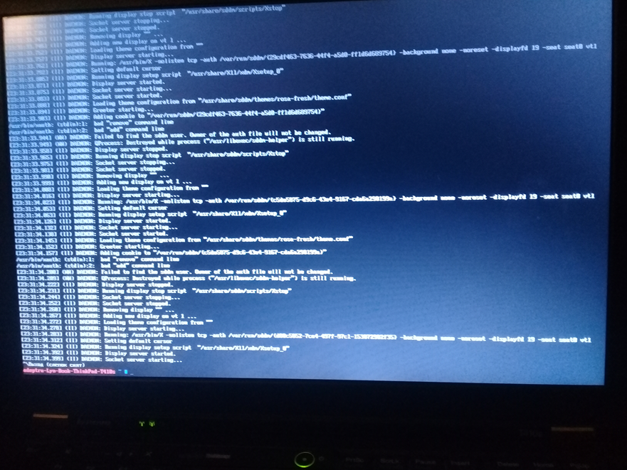

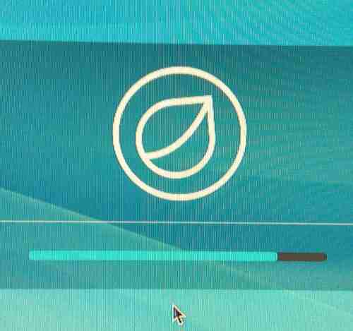

*d0s писал(а): 15 янв 2018, 15:08 Я не помню можно ли видеть при выходе из системы (или перезагрузки) какие процессы поэтапно "отключаются". То ли нажать Esc надо то ли ещё чего. Вот например, при загрузке до приглашения ввода логина и пароля нажимаешь Ins или Insert и видишь какие процессы запускаются.
Я не об этом, а о том что у меня долго выключался комп после длительной работы, обычно я кнопкой с рабочего стола выключал и он с графикой выключался, но когда Вы мне предложили так выйти SimpleWelcome -> Выйти, я никогда так не делал, графики не было и он за доли секунд выключился. Получается что разные команды раз так.
Когда долго выключался с графикой, я нажимал Esc как при загрузке, но там только курсор мигал.

Barmalei писал(а): 15 янв 2018, 15:14

янв 17 01:47:17 user-Lenovo-G500 systemd[1]: Stopping Update UTMP about System Boot/Shutdown...
янв 17 01:47:17 user-Lenovo-G500 systemd[1]: Stopping Load/Save Random Seed...
янв 17 01:47:17 user-Lenovo-G500 audit[1]: SERVICE_STOP pid=1 uid=0 auid=4294967295 ses=4294967295 msg='unit=fedora-import-state comm="systemd" exe="/
янв 17 01:47:17 user-Lenovo-G500 systemd[1]: Stopped Load/Save Screen Backlight Brightness of backlight:intel_backlight.
янв 17 01:47:17 user-Lenovo-G500 systemd[1]: Removed slice system-systemd\x2dbacklight.slice.
янв 17 01:47:17 user-Lenovo-G500 systemd[1]: Stopped Update UTMP about System Boot/Shutdown.
янв 17 01:47:17 user-Lenovo-G500 systemd[1]: Stopped Create Volatile Files and Directories.
янв 17 01:47:17 user-Lenovo-G500 systemd[1]: Stopped target Local File Systems.
янв 17 01:47:17 user-Lenovo-G500 systemd[1]: Unmounting /run/user/500...
янв 17 01:47:17 user-Lenovo-G500 systemd[1]: Stopping Monitoring of LVM2 mirrors, snapshots etc. using dmeventd or progress polling...
янв 17 01:47:17 user-Lenovo-G500 systemd[1]: Unmounting RPC Pipe File System...
янв 17 01:47:17 user-Lenovo-G500 systemd[1]: Unmounting Temporary Directory...
янв 17 01:47:17 user-Lenovo-G500 systemd[1]: Unmounting /sys/kernel/debug/tracing...
янв 17 01:47:17 user-Lenovo-G500 systemd[1]: Stopped Import network configuration from initramfs.
янв 17 01:47:17 user-Lenovo-G500 audit[1]: SERVICE_STOP pid=1 uid=0 auid=4294967295 ses=4294967295 msg='unit=systemd-random-seed comm="systemd" exe="/
янв 17 01:47:17 user-Lenovo-G500 audit[1]: SERVICE_STOP pid=1 uid=0 auid=4294967295 ses=4294967295 msg='unit=fedora-readonly comm="systemd" exe="/lib/
янв 17 01:47:17 user-Lenovo-G500 systemd[1]: Stopped Load/Save Random Seed.
янв 17 01:47:17 user-Lenovo-G500 systemd[1]: Stopped Configure read-only root support.
янв 17 01:47:17 user-Lenovo-G500 systemd[1]: Unmounted /run/user/500.
янв 17 01:47:17 user-Lenovo-G500 systemd[1]: Stopped target Local File Systems (Pre).
янв 17 01:47:17 user-Lenovo-G500 systemd[1]: Stopped Create Static Device Nodes in /dev.
янв 17 01:47:17 user-Lenovo-G500 audit[1]: SERVICE_STOP pid=1 uid=0 auid=4294967295 ses=4294967295 msg='unit=systemd-tmpfiles-setup-dev comm="systemd"
янв 17 01:47:17 user-Lenovo-G500 audit[1]: SERVICE_STOP pid=1 uid=0 auid=4294967295 ses=4294967295 msg='unit=systemd-remount-fs comm="systemd" exe="/l
янв 17 01:47:17 user-Lenovo-G500 systemd[1]: Stopped Remount Root and Kernel File Systems.
янв 17 01:47:17 user-Lenovo-G500 systemd[1]: Reached target Shutdown.
янв 17 01:47:17 user-Lenovo-G500 systemd[1]: Unmounted /sys/kernel/debug/tracing.
янв 17 01:47:17 user-Lenovo-G500 systemd[1]: Unmounted RPC Pipe File System.
янв 17 01:47:17 user-Lenovo-G500 systemd[1]: Unmounted Temporary Directory.
янв 17 01:47:17 user-Lenovo-G500 systemd[1]: Stopped target Swap.
янв 17 01:47:17 user-Lenovo-G500 systemd[1]: Deactivating swap /dev/sda2...
янв 17 01:47:17 user-Lenovo-G500 audit[1]: SERVICE_STOP pid=1 uid=0 auid=4294967295 ses=4294967295 msg='unit=lvm2-monitor comm="systemd" exe="/lib/sys
янв 17 01:47:17 user-Lenovo-G500 audit[1]: SERVICE_STOP pid=1 uid=0 auid=4294967295 ses=4294967295 msg='unit=lvm2-lvmetad comm="systemd" exe="/lib/sys
янв 17 01:47:17 user-Lenovo-G500 systemd[1]: Stopped Monitoring of LVM2 mirrors, snapshots etc. using dmeventd or progress polling.
янв 17 01:47:17 user-Lenovo-G500 systemd[1]: Stopping LVM2 metadata daemon...
янв 17 01:47:17 user-Lenovo-G500 systemd[1]: Stopped LVM2 metadata daemon.
янв 17 01:47:17 user-Lenovo-G500 systemd[1]: Deactivated swap /dev/disk/by-path/pci-0000:00:1f.2-ata-1-part2.
янв 17 01:47:17 user-Lenovo-G500 systemd[1]: Deactivated swap /dev/disk/by-partuuid/ce222768-02.
янв 17 01:47:17 user-Lenovo-G500 systemd[1]: Deactivated swap /dev/disk/by-id/wwn-0x5000cca7f4c2c41c-part2.
янв 17 01:47:17 user-Lenovo-G500 systemd[1]: Deactivated swap /dev/disk/by-id/ata-HGST_HTS545050A7E380_TMA55C35062MMM-part2.
янв 17 01:47:17 user-Lenovo-G500 systemd[1]: Deactivated swap /dev/sda2.
янв 17 01:47:17 user-Lenovo-G500 systemd[1]: Deactivated swap /dev/disk/by-uuid/2962a9aa-f43b-4020-9540-11acc3f73902.
янв 17 01:47:17 user-Lenovo-G500 systemd[1]: Reached target Unmount All Filesystems.
янв 17 01:47:17 user-Lenovo-G500 systemd[1]: Reached target Final Step.
янв 17 01:47:17 user-Lenovo-G500 systemd[1]: Starting Power-Off...
янв 17 01:47:17 user-Lenovo-G500 systemd[1]: Shutting down.
янв 17 01:47:17 user-Lenovo-G500 systemd-shutdown[1]: Sending SIGTERM to remaining processes...
янв 17 01:47:17 user-Lenovo-G500 systemd-journald[563]: Journal stopped
-- Reboot --
Re: Разные вопросы про ROSA Fresh R10 (платформа 2016.1)
Barmalei писал(а): 17 янв 2018, 10:07 янв 17 01:45:14 user-Lenovo-G500 kdm[4153]: Cannot execute 'grub-set-default': not in $PATH.
янв 17 01:45:14 user-Lenovo-G500 kdm[4153]: Cannot execute 'grub': not in $PATH.
Тут grub2 так и называется grub2, а не grub.
Можно попробовать создать ссылку
ln -sr /usr/sbin/grub2-set-default /usr/sbin/grub-set-default
Сообщения: 5469
trs писал(а): 17 янв 2018, 15:23
Откуда такой косяк? Я с нуля установил систему. Но тормоз выключения дальше по моему, там где отмонтирование /home

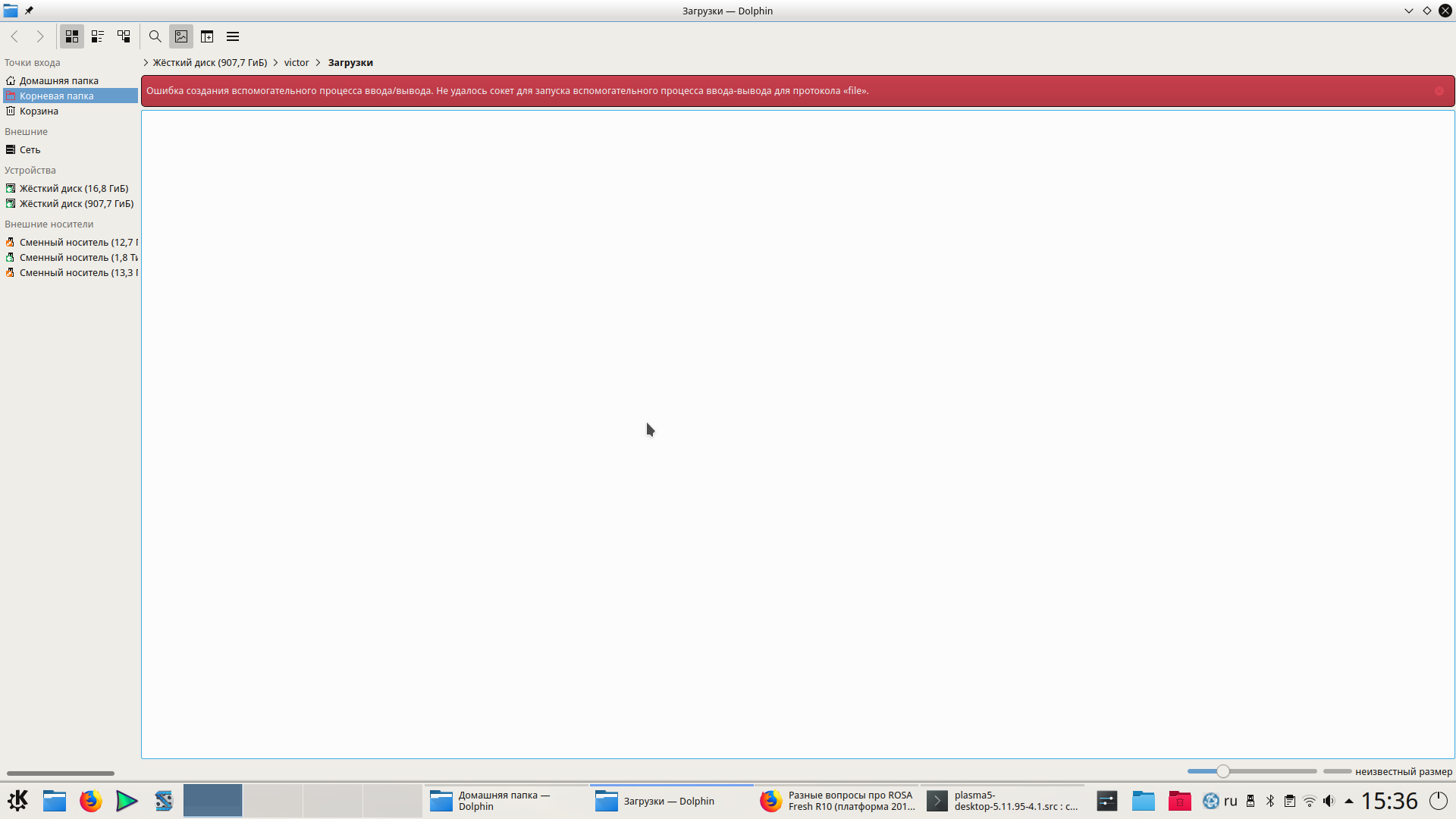

Есть одна проблема, которая опасна на plasma5, если пользователь создан без заданного пароля,
а в «Параметры системы - Учётная запись - Управление пользователями» он отмечен флажком
как администратор. Тогда kwrite может изменять системные файлы от пользователя.
И это не только на первом пользователе, а на всех далее созданных пользователях.
Не про dolphin, но написал на всякий случай для страховки.:)
З.Ы.
Кстати, после выхода qt-5.10, dolphin просто не работает от рута.
С файлами не поработаешь совсем.
Вот так стало на qt 5.10.

После обновления. После ввода пароля на последней заставке прогресс бар останавливается не доходя ~1см до конца. Где копнуть?ROSA.FRESH.PLASMA.R10.i586
Сообщения: 1458
Alexir писал(а): 25 янв 2018, 01:11 После ввода пароля на последней заставке
Это где?

Alexir
Сообщения: 40
Зарегистрирован: 16 сен 2015, 15:56
Сообщение Alexir »
Zeffanyx писал(а): 25 янв 2018, 18:12
Это где?
Сообщения: 1458
Alexir писал(а): 26 янв 2018, 12:36
Это где?
Нажмите Esc и посмотрите, на чём висит. Похоже на неработающий драйвер Nvidia.

Nvidia нет. До ввода пароля:
А как вторую(на которой останавливается) заставку загасить?

Alexir
Сообщения: 40
Сообщение Alexir »
Alexir писал(а): 26 янв 2018, 16:45
Zeffanyx писал(а): 26 янв 2018, 13:08
Nvidia нет. До ввода пароля:Scr1.jpg
Переустановил с флешки с форматированием обоих разделов. После обновлений - так же не грузится. Ни с новым ядром 4.9.76 ни со старым 4.9.60. Как вычислить сбойное обновление? Ну не ставить же все по порядку (их там под 700 шт.) :unknown:

Alexir писал(а): 01 фев 2018, 23:58 Переустановил с флешки с форматированием обоих разделов. После обновлений - так же не грузится. Ни с новым ядром 4.9.76 ни со старым 4.9.60. Как вычислить сбойное обновление? Ну не ставить же все по порядку (их там под 700 шт.) :unknown:
зачем так мучиться? Как не грузится-то, хотя бы Ctrl+Alt+F2 срабатывает после зависания?
Дык попробуйте зайти в консольном режиме с логином root и сделайте восстановление базы rpm и distro-sync, судя по симптомам во время обновы что-то криво встало. Бывает библиотеки 32-х битные встают вместо 64-х битных например, тогда Иксы фих загрузятся и т.п..

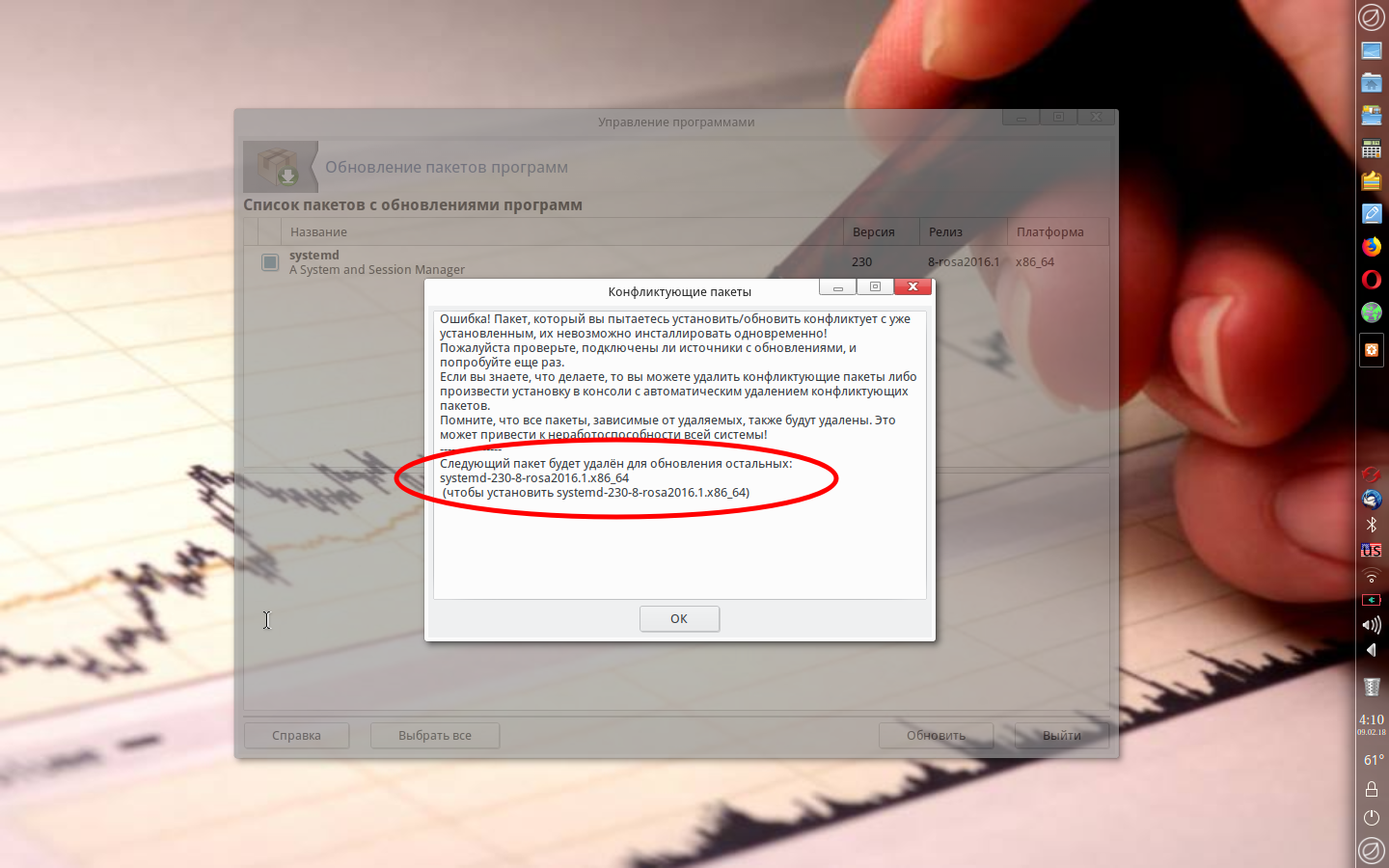

adeptru
Сообщения: 663
Сообщение adeptru »
Приветствую всех!
Сегодня, при попытке обновления произошло вот такое (на скрине): systemd, чтобы обновиться требует удалить себя (та же самая версия), соглашаешься - галочка снимается, поставишь ее - снова это предупреждение. И так бесконечно...
Как это можно исправить?
Сообщения: 8293
adeptru писал(а): 08 фев 2018, 22:23 Как это можно исправить?
Попробуй обновить из консоли.
urpmi --auto-update
adeptru
Сообщения: 663
Сообщение adeptru »
VictorR2007 писал(а): 09 фев 2018, 04:59
urpmi --auto-update
Сразу же попробовал - тож самое, только в текстовом варианте (предупреждает об удалении, чего-то делает и снова говорит, что есть тот ж пакет для установки) :(
Сообщения: 8293
adeptru писал(а): 09 фев 2018, 13:13 Сразу же попробовал - тож самое, только в текстовом варианте (предупреждает об удалении, чего-то делает и снова говорит, что есть тот ж пакет для установки) :(
Я помню, что у меня он обновлялся два раза. Сначала из testing, потом из updates.
Никаких проблем.
Возможно, что проблема с базой данных. Он там отмечен как не установленный. Вот и пытается обновиться.
Можно попробовать восстановить http://wiki.rosalab.ru/ru/index.php/%D0 ... %D0%B0_RPM

Сообщение adeptru »
Pulfer писал(а): 12 фев 2018, 09:51
urpmi --auto-update
Если ещё есть возможность, то надо запустить urpmi в режиме отладки и выложить весь вывод на pastebin или ещё куда-нибудь (там много текста будет).
urpmi --debug --auto-update
...он вообще мне говорит, что Система примонтирована только для чтения, у меня даже папку перекинуть не получается! Например, пишу
cp -r /home/adeptru/Видео /media/adeptru/ZIP
, отвечает, что файловая система досткпна только для чтения; попробовал
chmod ugo+rwx /
(уже лишь бы папку с файлами перекинуть до переустановки) - ответ тот же!!! Подскажите, пожалуйста, может как-то можно выдернуть?!
urpmi --auto-update
...вообще Система интересно себя ведет: любой вариант urpmi через --allow-force выдает сбой wget: завершен с 3 Я поначалу думал, что сеть мозги компосирует, набрал lynx forum.rosalab.ru - нормально открылся форум! Пишу urpmi links --allow-force - говорит какие пакеты надо поставить, сколько будет использовано, сколько скачано. Соглашаешься - снова сбой wget! От така штука...

После недавнего обновления перестали работать драйвера Nvidia, Plasma не поднимается. Хотя все ставится нормально, без ошибок.
а если через XFdrake перейти на свободные а потом опять поставить? Учитывайте, что компиляция нонче дело очень долгое, нужно дождаться и не перезагрузить раньше.

keleg писал(а): 26 фев 2018, 07:17 а если через XFdrake перейти на свободные а потом опять поставить? Учитывайте, что компиляция нонче дело очень долгое, нужно дождаться и не перезагрузить раньше.
Я так почти постоянно и делаю) Удалял, ставил заново, при загрузке останвливается на sheduler чтототам

kdesu перестало работать. :(
После установки R10/64 Plasma со свободным драйвером - все работает. Ставлю из системы проприетарный nvidia390* - не загружается система, висит надпись "Already installed on this kernel" и никакой графики. Даже в другую консоль нельзя перейти. Перегружаюсь, возвращаюсь через XFdrake на свободный драйвер - все работает. Вновь ставлю проприетарный - не работает. Карточка GTX1070. На той же машине Debian9 - работает с проприетарными nvidia390*. Но он не Plasma (SDDM), а MATE (LightDM).
вопрос как ставите? В Росе есть XFdrake для этого. 390-е драйвера из x11_backports или из основной репки, или вообще с сайта nvidia? Если все по мануалам сделать, то должно все работать. Так шта есть смысл осилить, а я как раз таки допилю мануальчик по nvidia-drm и с чем его едят. Полезно для разгона и изведения тирринга в gl и браузерах.
попробуйте загрузиться в консольный режим - Е в grub2 и добавить 3 через пробел в конце параметров загрузки ядра. F10 или Ctrl+X стартует загрузку. Дальше зайдите под пользователем и попробуйте сделать
sudo XFdrake
и заново установите драйвер, если по нормальному хотите настроить все.
ну и в конце
shutdown -r now
перезагрузит систему по нормальному. Но это еще не все :D после установки драйвера первая загрузка будет долгой, так что поимейте терпение. При первой загрузке после установки, если по простому, то как раз драйвер и собирается под вашу ОС. Момент критический - выключать и перезагружать системник в этот момент нельзя, как в виндоусе после обновлений.
