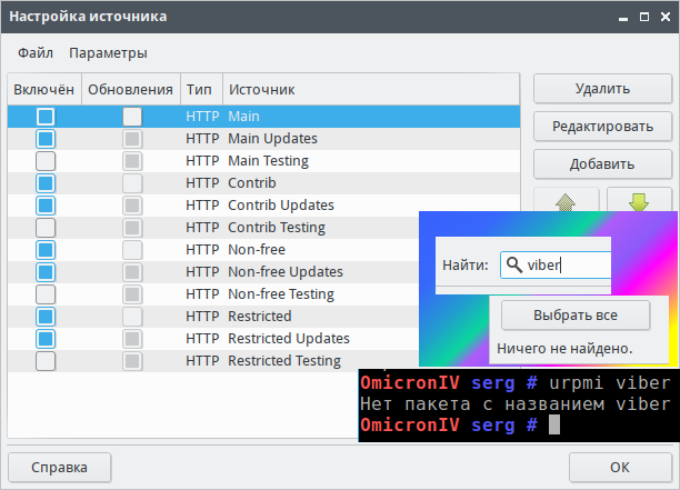

А что, в репозитарии R10 нету Вайбера(viber)?

joshadow писал(а):А что, в репозитарии R10 нету Вайбера(viber)?
urpmi viber
Если ищите в графическом установщике, то делайте так, везде ВСЕ.

Barmalei писал(а): urpmi viber
Пробовал, вот что:
Сообщения: 5383
Re: Разные вопросы про ROSA Fresh R10 (платформа 2016.1)
joshadow писал(а): Пробовал, вот что:
У вас 32 битная система (version 4.9.60-nrj-desktop-1rosa-i586), а Вайбер 64 битный только.
