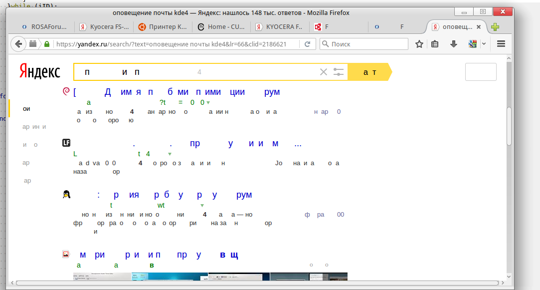

vvpnet
Сообщения: 374
Re: Ошибки, замечания, пожелания и т.п. в ROSA Fresh R7
Сообщение vvpnet »
keleg писал(а): видеокарта интел?
‎Intel Corporation Core Processor Integrated Graphics Controller
Галахов Роман писал(а):У меня тоже проскакивает подобное, но крайне редко (у меня видео intel) - я, думаю, это от FF зависит - выдает картинку быстрее чем принимает данные из интернета, иногда помогает простое обновление (в ручную, с кнопки) страницы, а перезагрузка FF почти всегда.
у мне во всех ново-открытых приложения шрифты плывут FF не причем

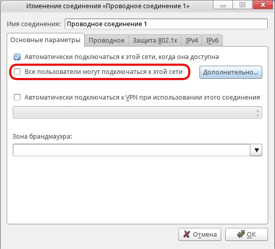

Доброго дня.
В предыдущих релизах присутствовал баг с появлением и подключением после перезагрузки нового "левого" сетевого соединения,
которое отключало ранее созданное. Как следствие отсутствие сети после перезагрузки (если не активировать настроенное).
В R7 этот же баг остался. :(
Что интересно, если это "левое" соединение настроить "под себя", то при следующей перезагрузке, снова создается "пустое"
соединение с таким же именем и... снова отсутствие сети.
Уважаемые разработчики, есть ли вариант решения данной проблемы?
Может кто-то из форумчан подскажет куда копать?
as_terix писал(а):Доброго дня.
тоже сталкивался с этой проблемой.
У меня было так, когда сеть работала через прокси-сервер, всё было нормально, подключение настраивалось вручную.
Но потом запустили через свитч и проблемы начались.
Подозреваю, что зависит ещё и от плат (типа B75M-A), хоть убейся, но создаётся второе соединение с автоподключением enp1s0 и всё. Я просто его оставлял и работал через него.
Сообщение as_terix »
ans писал(а):Подозреваю, что зависит ещё и от плат (типа B75M-A), хоть убейся, но создаётся второе соединение с автоподключением enp1s0 и всё. Я просто его оставлял и работал через него.
У меня тоже эта мысль возникла первой (через него работать). НО! даже если это соединение настроить (в моей сети айпишники по диашсипи не раздаются),
то после перезагрузки появляется такое же но без настроек. И это может продолжаться до бесконечности.
Складывается ощущение, что в системе какой-то скрипт при загрузке проверяет наличие сетевого соединения, способного
подключиться к сети по диашсипи, и если такого соединения нет, то создает его.
Уже мозг сломал (
Уже мозг сломал (
А если отключить встроенную сетевую и установить соединение через отдельную плату?
Всё-таки мне кажется, что от материнской платы тоже зависит, если в Росе скрипт ищет соединение.
Виндовс без проблем настраиваеся по DHCP и вручную. Без создания нового подключения.

И где там кнопка включения ClearType?
"Использовать межточечное сглаживание"
OyzerovichML
Сообщения: 24
Зарегистрирован: 08 фев 2016, 11:26
Operating system: Rosa Linux
Сообщение OyzerovichML »
keleg писал(а):"Использовать межточечное сглаживание"
К сожалению это далеко не ClearType, ставим шрифт Seqoe UI шрифт нормально работающий только с ClearType (как в Win7) включаем 96dpi, хитинг или без хитинга, интерпритатор байт-кода (если шрифт с хитингом), включаем сглаживание, межточеченое сглаживание RGB или любое другое. Смотрим, сравниваем с Win7, шрифт получается более смазанным, не четким - вывод: ClearType был включен в состав WinXP в 2001 году, в ROSA его нет и 2016 году. Сколько лет слежу за развитием Linux не могу понять вроде сделали наконец то не полохой дистр (причем наконец то наш Российский) имею ввиду ROSA R6, не плохо допиленный, вычещеный, интерфейс приятный, видно команда серьезная подобралась, есть внятные цели, сайт не плохой, в общем лично мне с опытом работы в Linux 12 лет почти все нравится, ну вот шрифты как ахилесова пята, все никак. Неужели не понятно, что шрифт это практически лицо системы, про умолчальные шрифты в ROSA R6 я вообще молчу, КАША, но даже после всеми знакомой операции копирования Windows\fonts в usr\share\fonts\TTF, в шрифтах не все ровно не такой мелочи как ClearType, хотя технология давно уже понятная и подробно разобранная даже на википедии и без нее на веб страницах ломанные шрифты. Патенты на алгоритмы в России не действуют, в США думаю ROSу продвигать не собираются, тогда в чем дело, сложно написать? Мониторы высокой четкости для которых не нужен ClearType еще далеко не у всех.
OyzerovichML писал(а):тогда в чем дело, сложно написать?
Напишите. Или может быть дело в том, что на манипуляции "а вам слабо" реагирует лишь соответствующая категория?

ans писал(а): А если отключить встроенную сетевую и установить соединение через отдельную плату?
Не помогло. Ситуация абсолютно аналогичная. С отдельной сетевухой, появилось новое соединение с новым именем. Если его настроить, после перезагрузки создается еще одно с таким же именем.
Что интересно: если перегружать машину с отключенным сетевым кабелем, то никаких дополнительных соединений не создается
и при втыкании кабеля уже на "горячую" систему настроенное соединение подхватывается и работает нормально.
Из чего делаю вывод что во время загрузки, до загрузки пользовательских настроек система пытается для чего то влезть в сеть
и для этого создает какое-то дефолтное соединение, а потом забывает его "убить".
Что это может быть?

Нет, дело не в манипуляциях, ROSA очень не плохой продукт (на мой взгляд конечно), но как вы думаете хорошие шрифты в системе это важно?
Выборка нерепрезентативна, так что вопрос смысла не имеет.
Вот хороший вопрос: что выдаст поисковик по словам ClearType + Linux.
OyzerovichML писал(а):Нет, дело не в манипуляциях, ROSA очень не плохой продукт (на мой взгляд конечно), но как вы думаете хорошие шрифты в системе это важно?
Думается, важно - и мы этим занимаемся, по-умолчанию в Росе все не так уж и плохо со шрифтами (много где сильно хуже).
Рассматривается возможность добавить патчи для улучшения отображения шрифтов, но это надо тестить и тестить. Присоединитесь к тестированию когда сделаем?
Чувствительных к шрифтам людей не так много, я, например, разницу вижу плохо.
Что это может быть?
При этом у меня эти ПК нормально работали в сети с R3 x32. После установки R6 c x64 я даже баг заводил http://bugs.rosalinux.ru/show_bug.cgi?id=6183

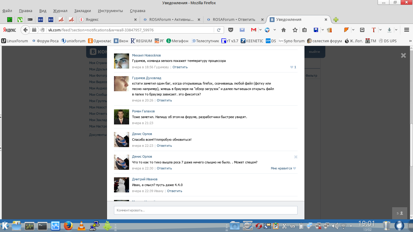

Firefox стал зависать - Когда открываешь firefox, скачиваешь любой файл (фотку или песню например), жмешь в браузере на "обзор загрузок" и далее пытаешься открыть файл в папке то браузер зависает. Можно даже не загружать, а попробовать открыть папку старой загрузки - и зависает. FF 44.0.1
Проба http://hw.rosalinux.ru/index.php?probe=e3ddc7c203 .

Всем известно что выдает Google наложить патч cleartype на библиотеки libcario, libxft, libfreetype, вопрос не в этом, вопрос почему нельзя это прикрутить в ROSA по умолчанию, тем более что разработчики сделают это гораздо лучше чем допустим я, потому как не знаю всех тонкостей ROSA. Или я не прав?
OyzerovichML
Сообщения: 24
Спасибо за ответ и за то что проблема услышана. Не могу не согласится, что в других проектах на Linux дело со шрифтами обстоит намного хуже. По внешнему виду ROSA R6 прекрасно видно что вы пытаетесь решить проблему. Со времен закрытия ASPLinux не принимаю участия в обсуждении каких бы то ни было Linux-ов, потому как не вижу по настоящему профессионального подхода, в ROSA такой подход по моему просматривается. С большим удовольствием приму участие в тестировании ваших доработок в этом направлении. Конечно, мониторы высокой четкости со временем решат все эти проблемы, но произойдет это не так скоро, лет еще 10 проблема будет висеть. Вообще спасибо за дистрибутив, будем ждать ваших обновлений.
OyzerovichML писал(а): Всем известно что выдает Google наложить патч cleartype на библиотеки libcario, libxft, libfreetype, вопрос не в этом, вопрос почему нельзя это прикрутить в ROSA по умолчанию, тем более что разработчики сделают это гораздо лучше чем допустим я, потому как не знаю всех тонкостей ROSA. Или я не прав?
Почему нельзя было и начать с указания на возможные решения? Это вообще не вопрос, по крайней мере для меня. За всех не знаю. Но некоторые мнения скопирую:
«Если без воды, то суть всего этого в том, что отрисовка Microsoft (в отличие от отрисовки Adobe, Apple, X Window и пр.) - в том, что Miсrosoft отрисовывает шрифт вовсе не так, как он должен выглядеть, а "примерно так, как он должен выглядеть, но чтобы он при этом ещё попал в пиксельную сетку и был чётче".
В результате, попиксельное попадание посредством рендерера Microsoft становится невозможным (это, например, к вопросу об указании в CSS для текста единицы измерения "px"), и вообще текст на экране выглядит коряво и нечестно. И это заметить очень легко.
Возьмём обычный Wordpad. Размножим в нём какую-нибудь короткую фразу на несколько строк. И шрифтом каждой из строк сделаем Arial, но разного размера - например, первая строка - Arial 8pt, вторая - Arial 9pt, и т.д., до хотя бы 16pt.
Что предполагается увидеть (и что мы увидим с нормальными рендерерами)? Что на каждой строке шрифт заметно отличается от предыдущей, подрастает, и длина каждой строки растёт пропорционально - концы строк образуют этакую наклонную диагональную линию.
Что мы увидим в Wordpad-е? Какую-то фигню. Начиная с 14-го пункта, шрифт скачкообразно жирнеет. Концы строк (т.е., общая длина строки) идут не "диагональной линией", а какими-то зубчиками. 9-ый пункт от 10-го вообще не отличить - как и 12-ый от 13-го, как и 14-ый от 15-го.»

Галахов Роман писал(а):Firefox стал зависать - Когда открываешь firefox, скачиваешь любой файл (фотку или песню например), жмешь в браузере на "обзор загрузок" и далее пытаешься открыть файл в папке то браузер зависает. Можно даже не загружать, а попробовать открыть папку старой загрузки - и зависает. FF 44.0.1
У меня не виснет и все открывается быстро.
Barmalei писал(а):У меня не виснет и все открывается быстро.
Сейчас снова проверил, 2 раза - 2 уже с секундомером, зависание при открытии папки где лежит загруженный файл 120 секунд. У меня система 64х битная. Может на 32х битной и нормально, не знаю. При этом если бы только у меня было... Первым заметили это в группе VK
. Я перепроверил получил тот же результат и отписался на форуме.
Сообщения: 5469
Barmalei писал(а):У меня система 64х битная.
Странно...
1) У вас точно FF 44.0.1

Такой вопрос. У мышки правая кнопка срабатывает через раз, т.е форма мелькнула и сразу же закрылось. У кого есть такое?
Обновил FF до 44.0.2 - данный глюк остался.

as_terix писал(а):Не помогло. Ситуация абсолютно аналогичная. С отдельной сетевухой, появилось новое соединение с новым именем. Если его настроить, после перезагрузки создается еще одно с таким же именем.
Что это может быть?
Проблему так и не удалось решить.
Жаль конечно. Операционка глянулась.. вроде не плохой продукт.
Но из-за такой ерунды придется отказаться. Думал родителям поставить, им тяжело объяснять почему каждый раз после включения пропадает интернет(
Xakep
Сообщения: 232
ArchLinux
Win 10
Сообщение Xakep »
У меня такие симптомы были на vbox когда пытался на прямую в него сетевуху прокинуть...
На реальном железе нет проблем.
as_terix писал(а): Из чего делаю вывод что во время загрузки, до загрузки пользовательских настроек система пытается для чего то влезть в сеть
Чтобы не лез в сеть до загрузки настроек пользователей, надо разрешить подключение всего одному пользователю.
Автоматическое подключение, на «лишней» сетевухе, тоже не мешает отключить.
Стартовая страница у Хромиума кривая какая-то стала
tverskoy писал(а):Стартовая страница у Хромиума кривая какая-то стала
Это сами Яндексовцы хвастаются своей криворукостью. :)
Смените в Настройках поисковик по-умолчанию на какой-нибудь другой и всё будет нормально.
Я, временно, пока в Яндексе «приступ криворукости», переключил поиковик по-умолчанию на DuckDuckGo и у меня всё нормально отображается.
Сообщения: 1127
Включил гугл, все стало нормально. Там теперь Маил.ру в списке поисковиков появился, но чё-та включать его страшно :)
