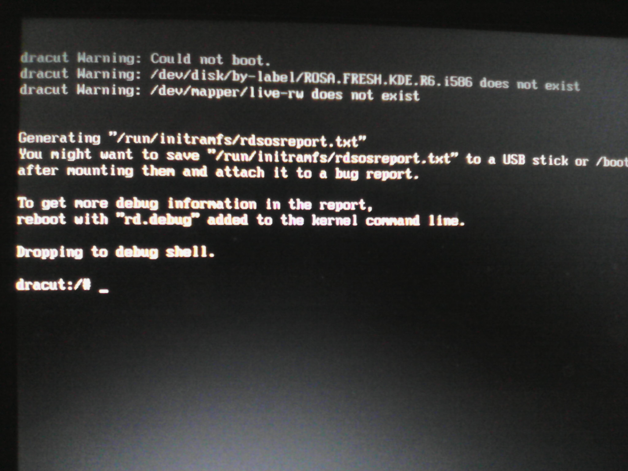

Приветствую Вас, уважаемые форумчане ROSAForum! В недавнем времени узнал о такой операционной системе как ROSA и хотел ознакомиться с ней на своем ноутбуке (Aser aspire 5315 процессор Intel Celeron 2.00GHz Оперативная память 1 Гб ), взял сборку ROSA.FRESH.KDE.R6.i586.iso и при загрузке системы выдает ошибку:
уровень предупреждение: не удалось загрузиться.
Чтобы получить больше отладочной информации в файле отчета,
перезагрузка с "rd.отладка" добавлены к командной строке ядра.
Перейти к отладочной оболочке ....
Буду очень Вам благодарен если поможете мне и подскажите что делать.
Прикреплю скриншот.
Заранее благодарен!

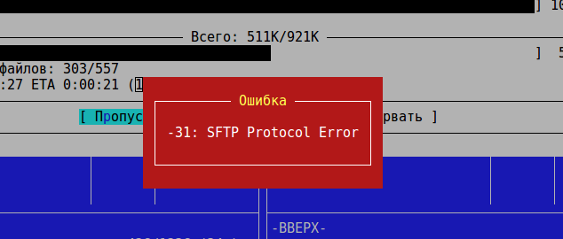

при передачи файлов по sftp, через mc, между rosaми возникают проблемки. При передачи файлов, между ubuntu и rosa, таких проблем нет. Особо не разбирался, что это такое, в r6 тоже самое было.

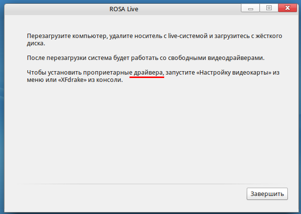

A13 писал(а):Про проблему с панелью уже сообщили. При выключении второго монитора ничего не меняется.
Это, учитывая отправку списка железа в 2013 году, будет вечно:
Драйверы:
Мелочи, конечно, но всё равно как-то вот.
Гугл считает, что так вполне пишут. https://www.google.ru/search?q=%22%D0%B ... 0%D0%B0%22
В отличие от
https://www.google.ru/search?q=%22%D0%B ... 0%D1%8B%22
Насчет "неизвестного оборудования" - забейте, чисто косметическая вещь.

keleg писал(а): Гугл считает, что так вполне пишут. https://www.google.ru/search?q=%22%D0%B ... 0%D0%B0%22
В отличие от
Почему "в отличии"?
Гугл считает, что пишут и так, и этак.
Он считает, что и вот так пишут
https://www.google.ru/search?q=%22%D0%B ... 4%D1%8E%22
И ведь, пишут же ;)

Ага. Доктора, столяра, шофера…
Драйвера — пишут (в смысле, создают). Драйверы — используют. Пользователям, конечно, виднее, как правильно… :)

vvpnet писал(а):при передачи файлов по sftp, через mc, между rosaми возникают проблемки. При передачи файлов, между ubuntu и rosa, таких проблем нет. Особо не разбирался, что это такое, в r6 тоже самое было.
-31 SFTP Protocol Error в mc
Это к этому же относиться http://www.midnight-commander.org/attac ... -msg.patch

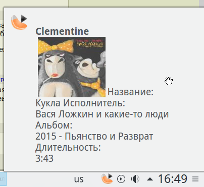

А вот в трее такая картинка:
Проигрыватель с двумя значками и пустые посадочные места, которые и в настройке
Системного лотка присутствуют. И текст к картинке альбома "ориентацию" потерял.
Re: Ошибки, замечания, пожелания и т.п. в ROSA Fresh R7
A13 писал(а): А вот в трее такая картинка:
Это баг в Плазме 5.
Он в этой теме обсуждается.
