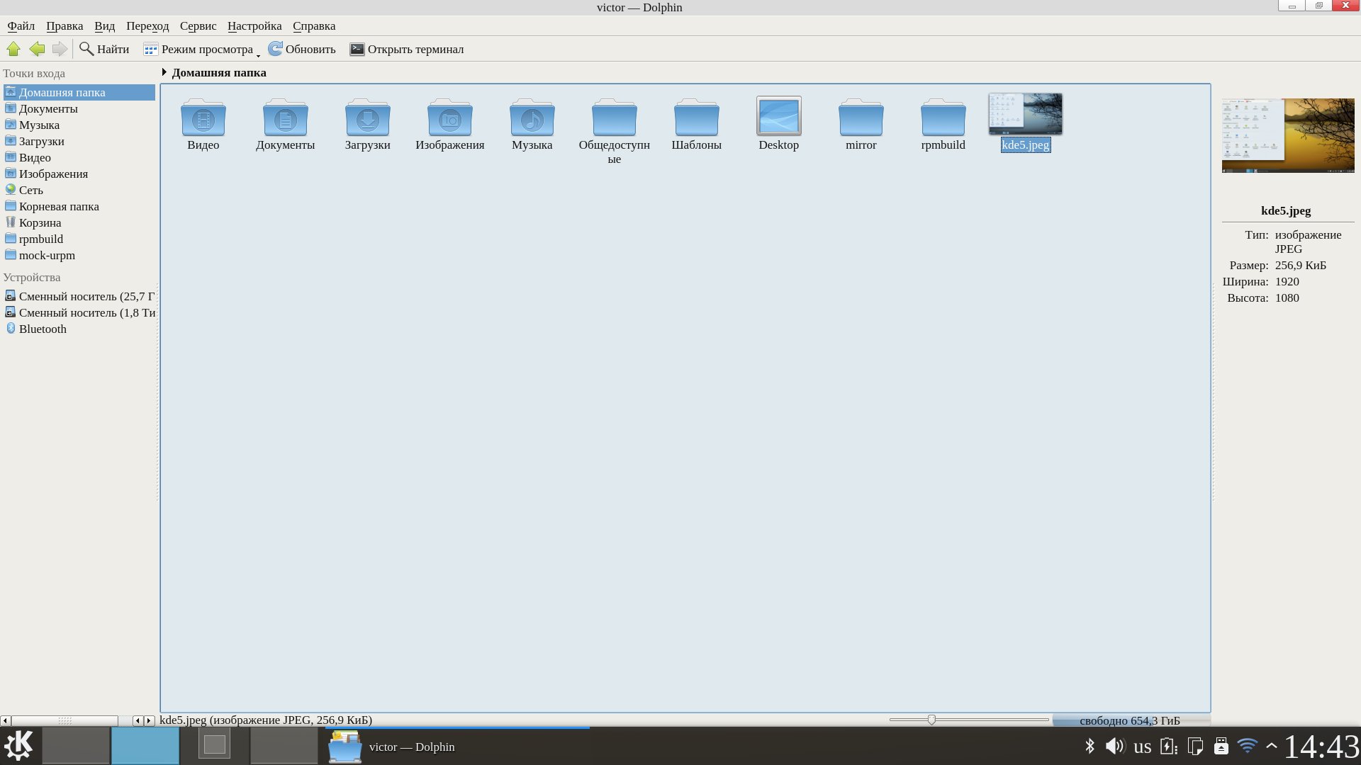

Сообщения: 8039
VictorR2007 писал(а):Пока что единственный дискомфорт, который не знаю пока как исправить,
это не работают файлы контекстного меню для dolphin из ~/.kde4/share/kde4/services/ServiceMenus/
Собрал dolphin отсюда ftp://ftp.kde.org/pub/kde/unstable/appl ... 03.97/src/,
и все контекстные меню начали работать.
И системные, и из ~/.kde4/share/kde4/services/ServiceMenus/.

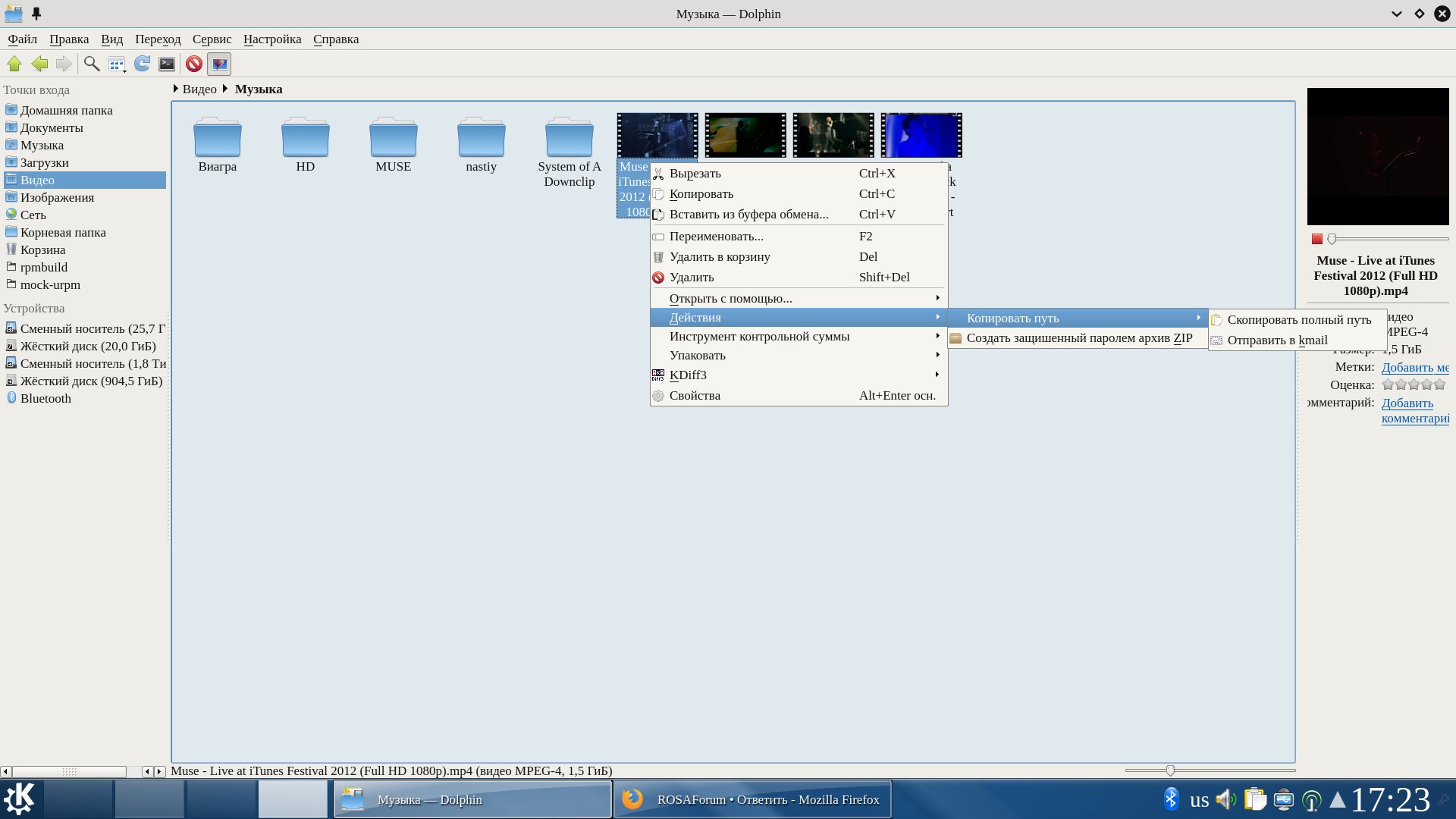

Пока эта версия не очень удобна.
Сейчас поставил dolphin из ветки гита frameworks.
Отлично работает.
Но есть проблема.
Во первых, пока не поддерживает видео миниатюры.
Потом проблема с контекстным меню.
С час рылся и пытался заставить работать дополнительные пункты.
По умолчанию есть только "Открыть с помощью" и "Отправить по блютуз".
Иногда некоторые дополнительные пункты удавалось добавить, но потом опять их терял.
Так же пока открывает все только по одинарному щелчку.
Пожалуй пока верну dolphin из kde-baseapps-15.03.97.

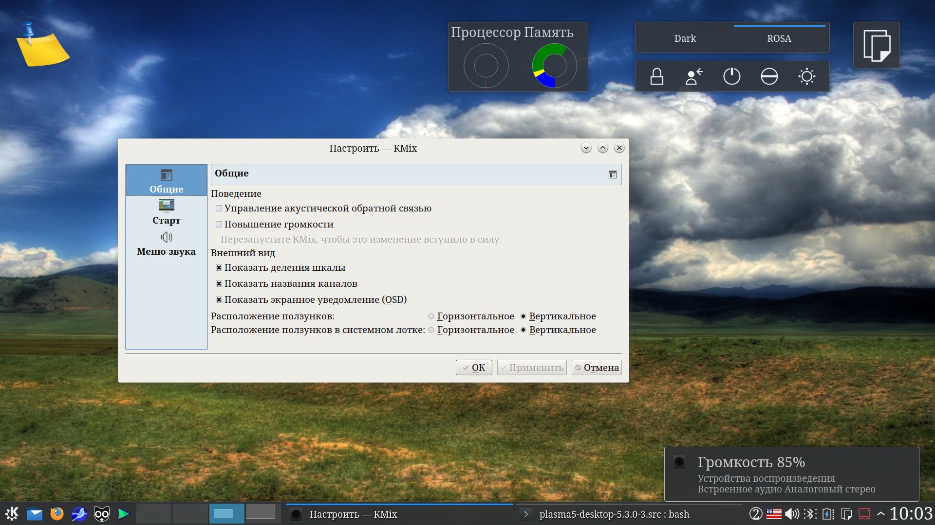

А вот kmix-15.03.97 я сделал на qt5 и frameworks используя
%build
%cmake_kde5  \
       -DKMIX_KF5_BUILD=1
%make
Надеюсь что так правильно, но вроде все прекрасно работает.
Старый kmix мне пришлось добавлять в автостарт,
это стал нормально стартовать при входе в систему.

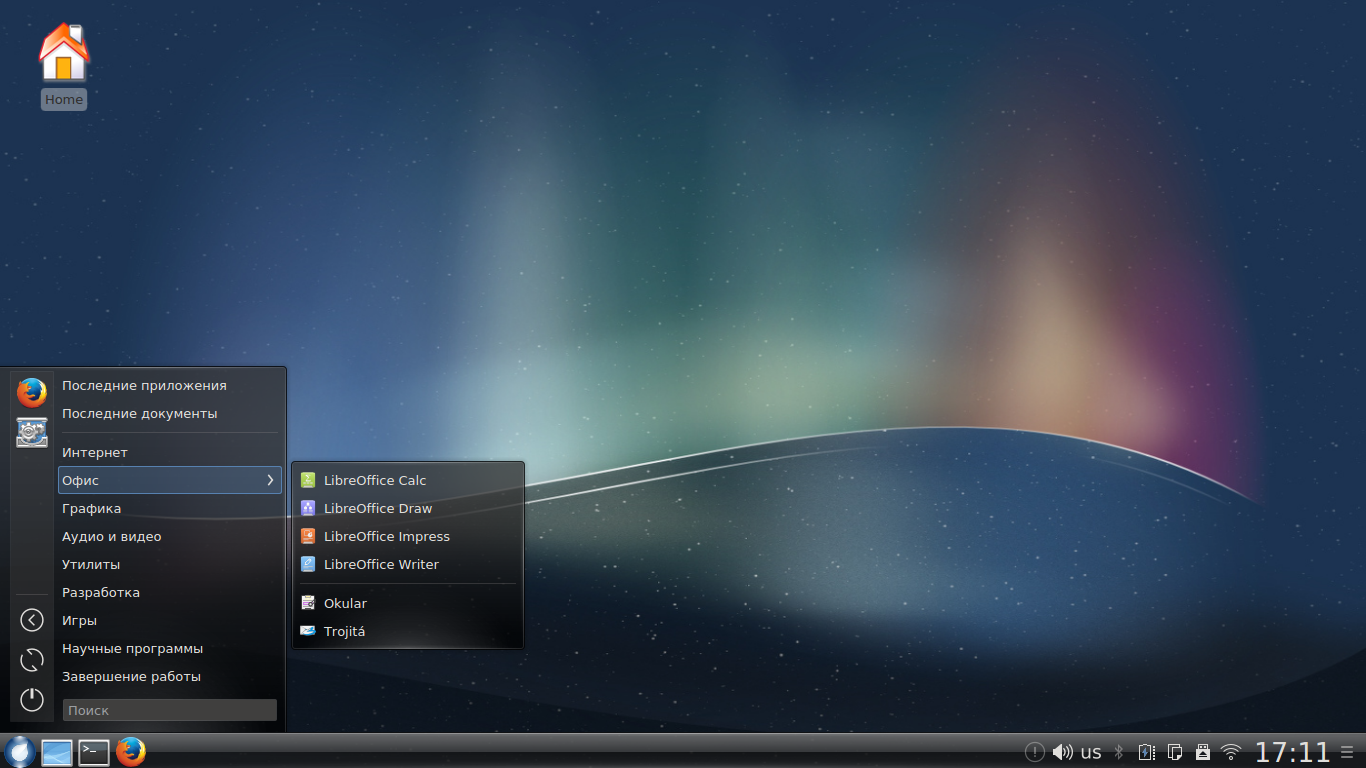

В kde5 есть одна досадная проблема.
В меню недоступны значки приложений, у которых в файлах .desktop, в строке
Categories= есть записи GNOME; или GTK;
Но вроде, больше влияет слово GTK;
Поэтому очень маленький выбор доступных приложений.
Для проверки, через krusader-root, отсортировал все эти файлы в каталоге /usr/share/applications/
и заменил во всех файлах эти слова на Qt;KDE;
Все приложения появились в меню.
Ещё странное поведение,
Если в файле записано Categories=System;Qt;KDE; то приложения нет в меню,
а если исправить на Categories=Utility;Qt;KDE или убрать слово System: из некоторых других файлов, где оно используется,
то приложение сразу появляется в меню.
Есть ли возможность исправить это на уровне самого KDE5?
Не править же эти файлы вечно.

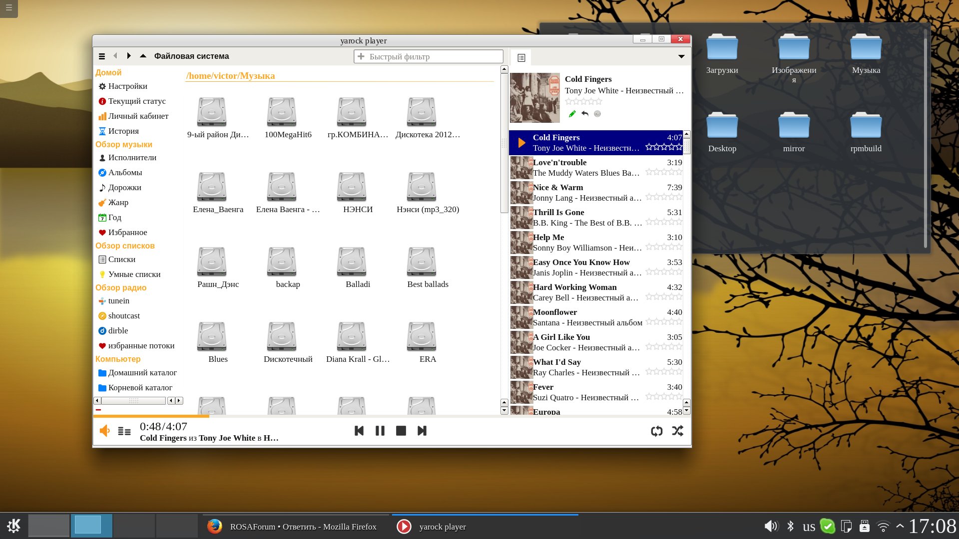

Не знаю, подходит такое сообщение для данной темы.
У меня есть проблема, которую не получается решить.

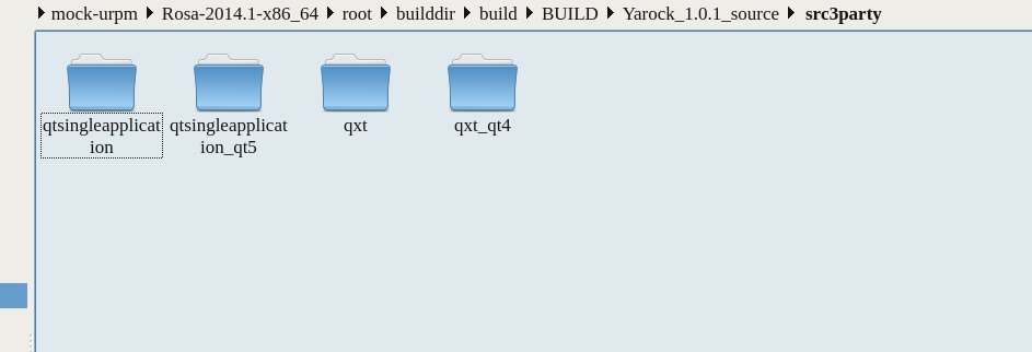

Уже несколько раз пытался собрать yarock и QMPlay2 на qt5.
И если Yarock смотрится в kde5 и так нормально, то QMPlay2 мне не нравится.
Но я сейчас о Yarock.
В спек записал
%build
%cmake -DENABLE_QT5=ON
%make
Получаю ошибку.
DEBUG: [  5%] Building CXX object src3party/qtsingleapplication/CMakeFiles/qtsingleapplication.dir/qtlocalpeer.cpp.o
DEBUG: In file included from /usr/include/qt5/QtCore/qiodevice.h:37:0,
DEBUG:                  from /usr/include/qt5/QtNetwork/qabstractsocket.h:37,
DEBUG:                  from /usr/include/qt5/QtNetwork/qlocalserver.h:37,
DEBUG:                  from /usr/include/qt5/QtNetwork/QLocalServer:1,
DEBUG:                  from /builddir/build/BUILD/Yarock_1.0.1_source/src3party/qtsingleapplication/qtlocalpeer.h:48,
DEBUG:                  from /builddir/build/BUILD/Yarock_1.0.1_source/src3party/qtsingleapplication/qtlocalpeer.cpp:48:
DEBUG: /usr/include/qt5/QtCore/qglobal.h:1050:4: error: #error "You must build your code with position independent code if Qt was built with -reduce-relocations. " "Compile your code with -fPIC or -fPIE."
DEBUG:  #  error "You must build your code with position independent code if Qt was built with -reduce-relocations. "\
DEBUG:     ^
DEBUG: [  5%] Building CXX object src3party/qxt/CMakeFiles/qxt.dir/qxtglobalshortcut_x11.cpp.o
Приложу фотку каталогов.
Похоже что пытается скомпилить из qtsingleapplication и qxt_qt4, вместо qtsingleapplication_qt5 и qxt.
Гугл не помогает и не могу найти, как этого избежать..
Вроде дает подсказку "Compile your code with -fPIC or -fPIE.", но как это исправить?

VictorR2007 писал(а):Приложу фотку каталогов.
Лучше собрать SRPM через rpmbuild -bs для текущего состояния спека и кинуть результат мне на почту. Я посмотрю, в чём именно дело. Будет быстрее, чем пытаться просто угадать. :)
К текущей теме, конечно, это не относится, но раз уж сообщение тут появилось, то пусть будет. А в будущем, наверное, лучше отдельную тему "Проблемы сборки различных пакетов" создать для таких вещей.

Ещё интересная фигня.
У меня перестал работать в контекстном меню "Скопировать путь".
Если кто пользуется kde5, посмотрите пожалуйста, работает ли у вас.
Приложу файл.
Его нужно положить в ~/.kde4/share/kde4/services/ServiceMenus/
или в системную /usr/share/kde4/services/ServiceMenus/
Сначала работал нормально, а теперь не копирует путь.
Уже задолбался вбивать путь вручную.
101854-copy_path.desktop.tar.gz
(439 байт) 1221 скачивание

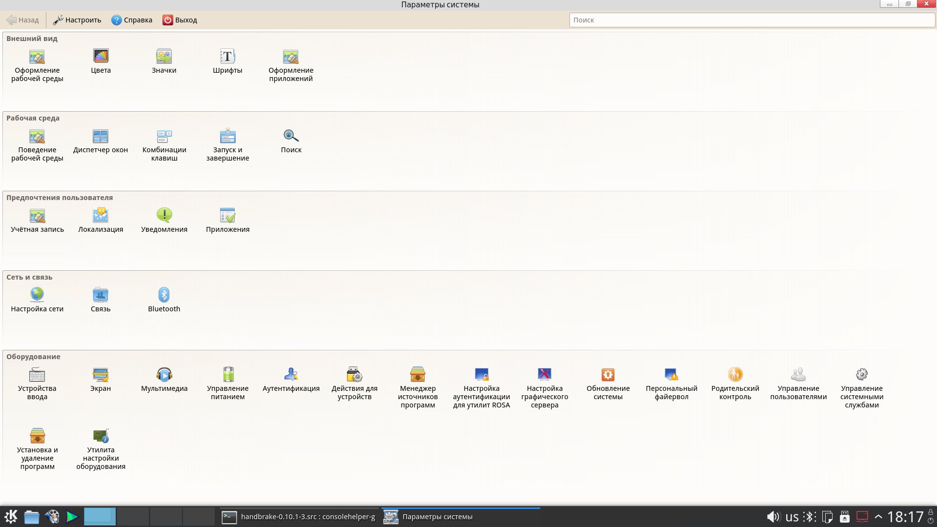

Кстати, дополнительных тем оформления уже довольно много.
Только при установке стоит смотреть внимательно, чтобы был именно для plasma 5.
Я случайно установил от KDE4 и стал падать "Параметры системы".
Пришлось удалять тему руками.
Если нужно, скину куда-нибудь kmix для kde5.

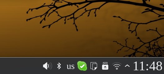

Я так понимаю, что там много чего падает пока. Кстати, как обстоят дела с поддержкой индикаторов? Значок скайпа в трее нормально отображается?
Не, у меня ничего не падает вообще.
Работает так-же, как и KDE4.
По индикаторам, не все приложения пока видны в системном лотке.
Я положил три дополнительных иконки в /usr/share/plasma/desktoptheme/default/icons/
Juk и kaffeine отображаются, а Скайп всё равно зелёный.
Zeffanyx писал(а):Я так понимаю, что там много чего падает пока. Кстати, как обстоят дела с поддержкой индикаторов? Значок скайпа в трее нормально отображается?
Для Qt5 поддержка нативная, для Qt4 через плагин sni-qt, а для GTK ещё не знаю, не сталкивался и не разбирался.

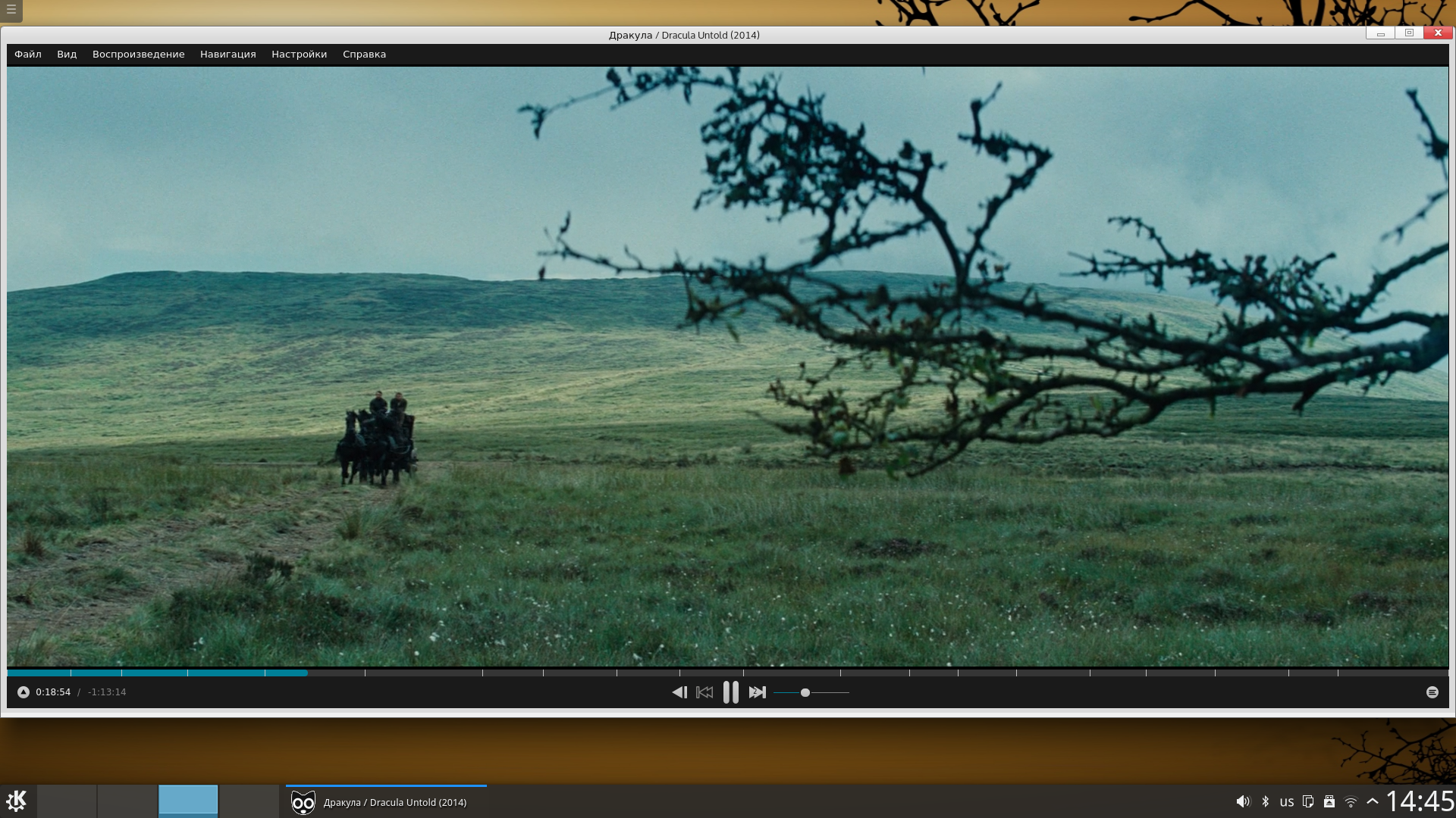

Немного переделал себе baka-mplayer.
Собрал из последнего снаршота.
С темной темой нормально выглядит.
Загрузка, из-за движка mpv, минимальная.
Немного подчистил и добавил русский перевод.
Не то, чтобы он очень был нужен.
Интересно было иметь проигрыватель на qt5 на KDE5.
Для 32
http://abf-downloads.rosalinux.ru/victorr2007_personal/repository/rosa2014.1/i586/main/release/baka-mplayer-2.0.3-3-rosa2014.1.i586.rpm
Для 64
http://abf-downloads.rosalinux.ru/victorr2007_personal/repository/rosa2014.1/x86_64/main/release/baka-mplayer-2.0.3-3-rosa2014.1.x86_64.rpm

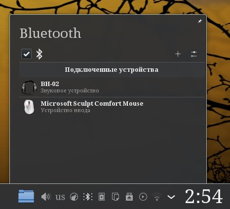

Похоже это было уже уже лишним.
В bluedevil 5.3.0 вместо libbluedevil уже будет использоваться bluez-qt-5.3.0.
Там эта проблема исправлена.
Теперь стартует автоматом.
И теперь в bluedevil будет использоваться новый виджет, более удобный.
Правда пока к нему нет локализации.
Сделал к нему pot файл и файл перевода.
Приложу сюда оба файла, вдруг кому-нибудь пригодится.

Настройку сенсорной панели пока не сделали на русском.
А локализация от версии для KDE 4 не работает с версией для KDE 5.
Себе пока сделал такой файл локализации и патч.
В программе пока не все строки подхватывают перевод.
Отметил на картинке.
Приложил скомпиленный файл перевода kcm_touchpad.mo.
Можно положить в /usr/share/locale/kf5/ru/LC_MESSAGES
kcm_touchpad.mo.tar.gz

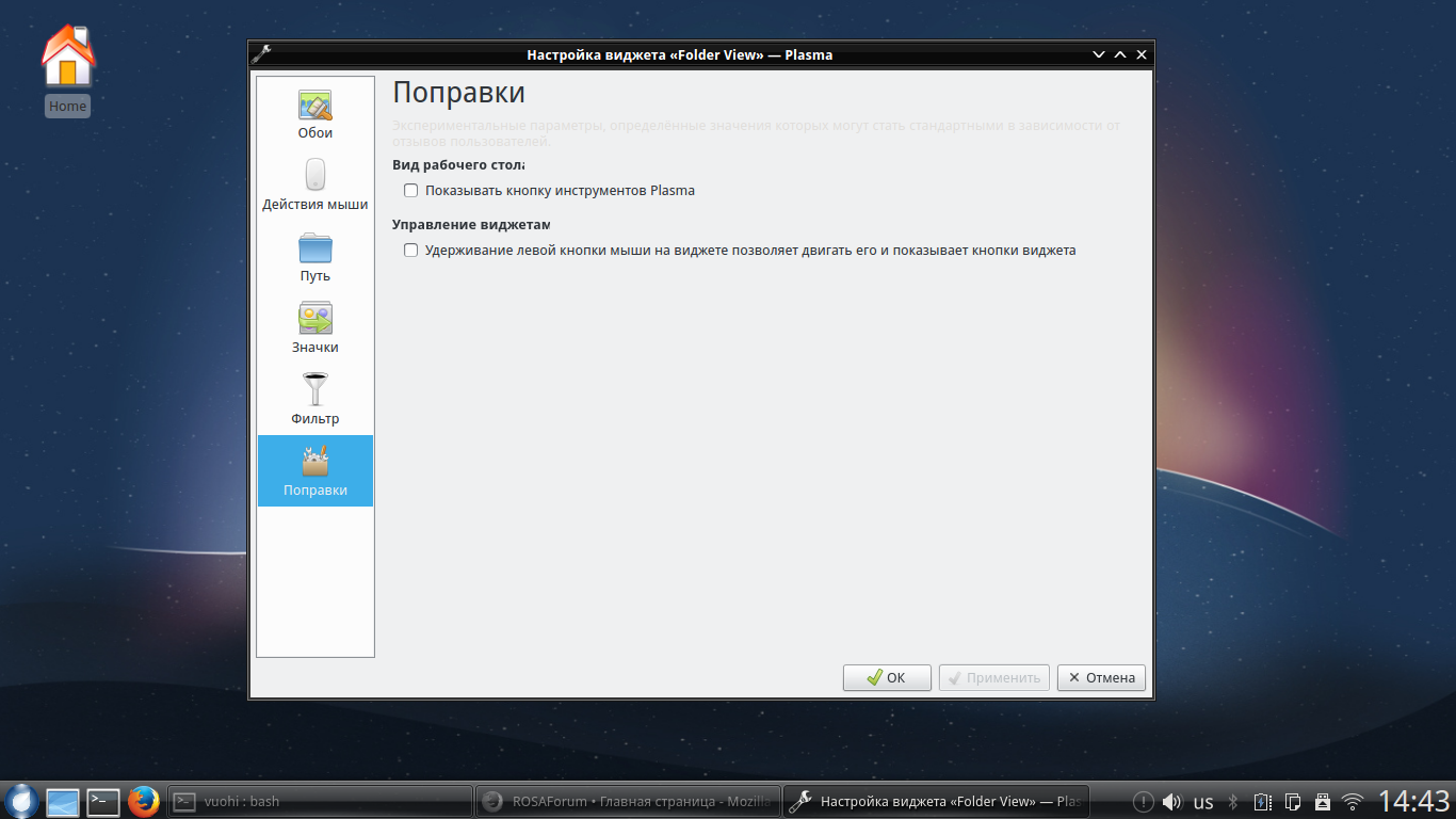

Pulfer писал(а):Ещё сломался виджет showdesktop ("Показать рабочий стол"). Раньше он работал как "свернуть все окна", а теперь ещё и панель скрывает. Завёл баг в апстриме, подождём реакции. Без этого виджета неудобно стало пользоваться системой.
Это я починил. Теперь вместо функции Show Desktop, у которой поменялась логика работы, виджет вызывает через DBus сценарий KWin "Свернуть все окна". Посмотрим, что решат с Show Desktop в апстриме, пока что свой вариант решения туда отправлять не буду.

Так как в "Настройка рабочего стола" пока недоступны некоторые инструменты от Росы,
то пока подправил некоторые файлы, чтобы они стали доступны
Приложу папку с файлами.
Их нужно положить в /usr/share/kservices5
или просто приложенную папку в /usr/share
kservices5.tar.gz
(14.77 КБ) 1200 скачиваний

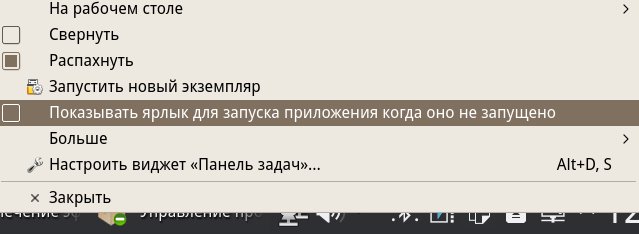

Кстати, удобно добавлять приложения на панель.
На панели, на запущенном приложении щёлкуть правой кнопкой и отметить "Показывать ярлык ........т.д."
