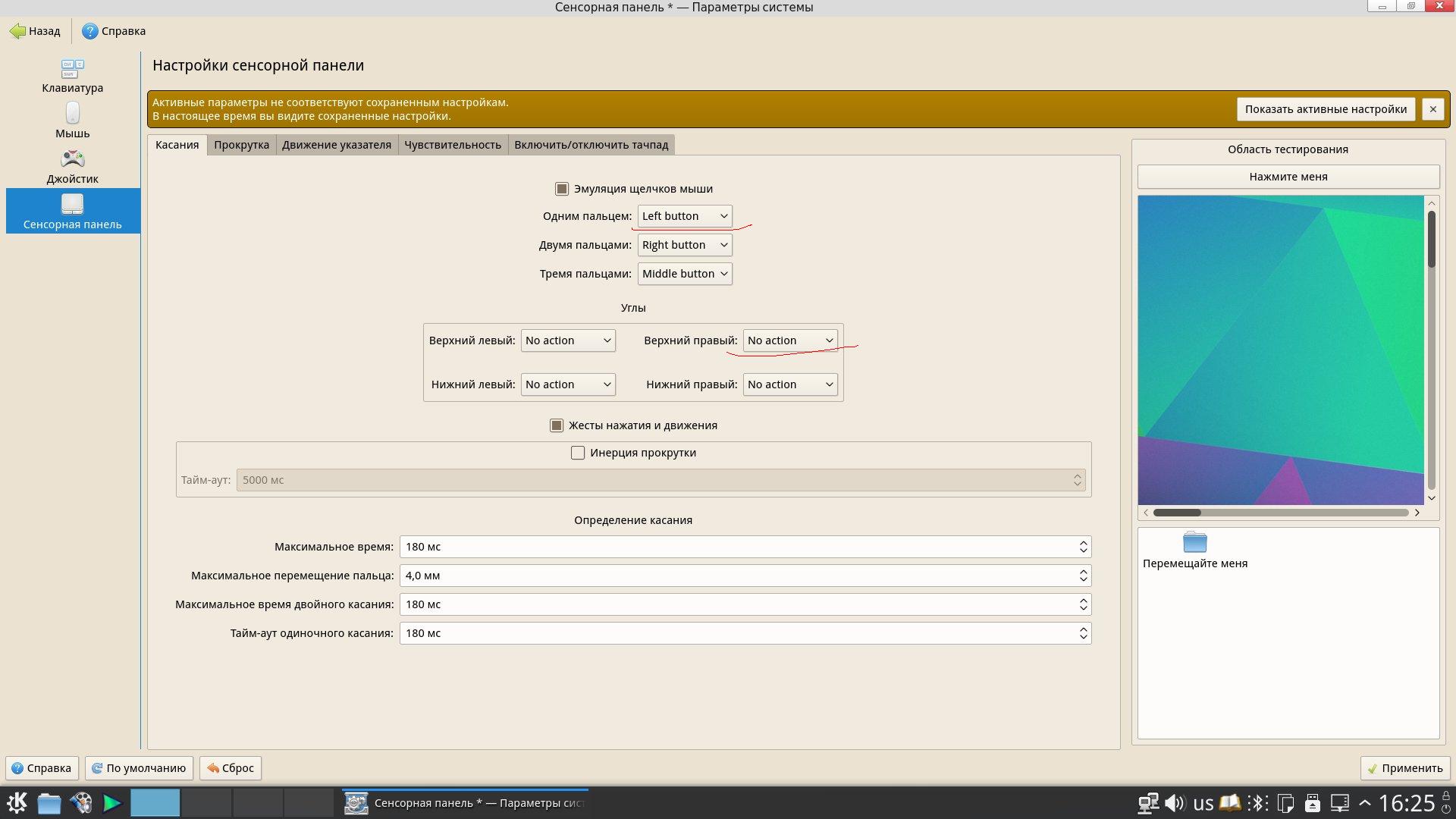

Настройку сенсорной панели пока не сделали на русском.
А локализация от версии для KDE 4 не работает с версией для KDE 5.
Себе пока сделал такой файл локализации и патч.
В программе пока не все строки подхватывают перевод.
Отметил на картинке.
Приложил скомпиленный файл перевода kcm_touchpad.mo.
Можно положить в /usr/share/locale/kf5/ru/LC_MESSAGES
kcm_touchpad.mo.tar.gz
(7.03 КБ) 1108 скачиваний
kcm_touchpad.po.tar.gz
(7.87 КБ) 1104 скачивания
plasma-desktop-5.3.0-fixdesktop.patch.tar.gz
(1.53 КБ) 1001 скачивание
Последний раз редактировалось VictorR2007 02 май 2015, 07:24, всего редактировалось 1 раз.
