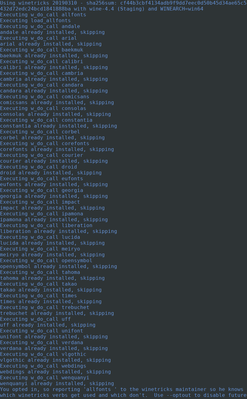

winetricks allfonts
После установки или сбоя всегда вводите повторно команду для проверки.Должно как на скрине с параметром: already installed, skipping(установлено).

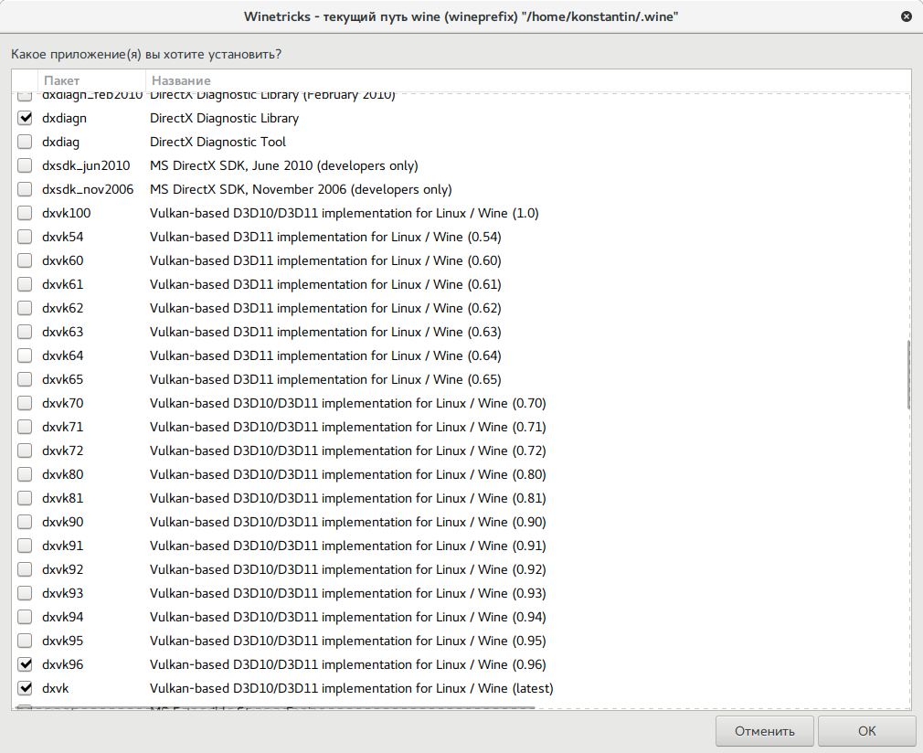

Далее... DXVK определенной версии можно поставить через winetricks. Не забываем проверять повторной командой, бывает закачка, установка прерываются.
winetricks dxdiagn dxvk glut gdiplus mfc40 mfc42 msxml6

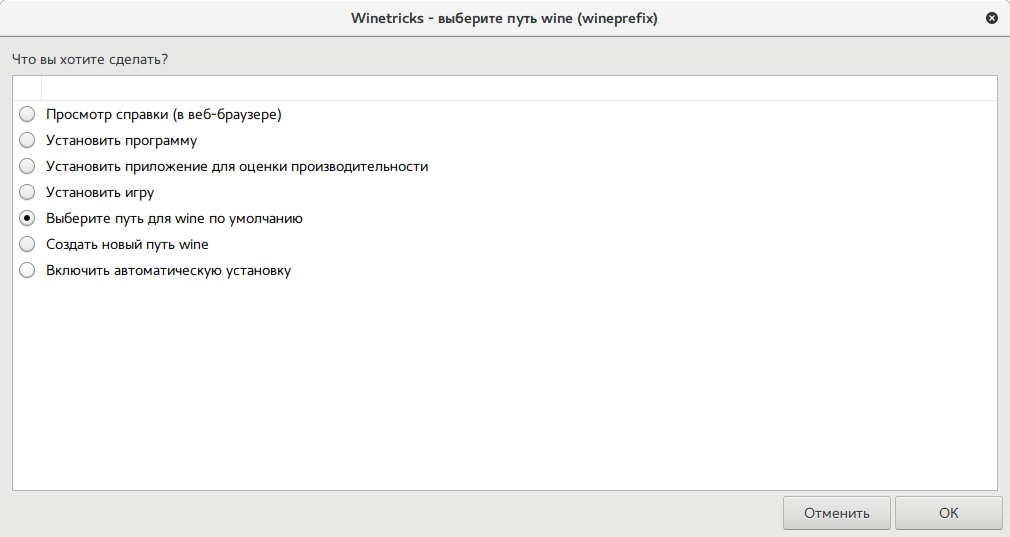

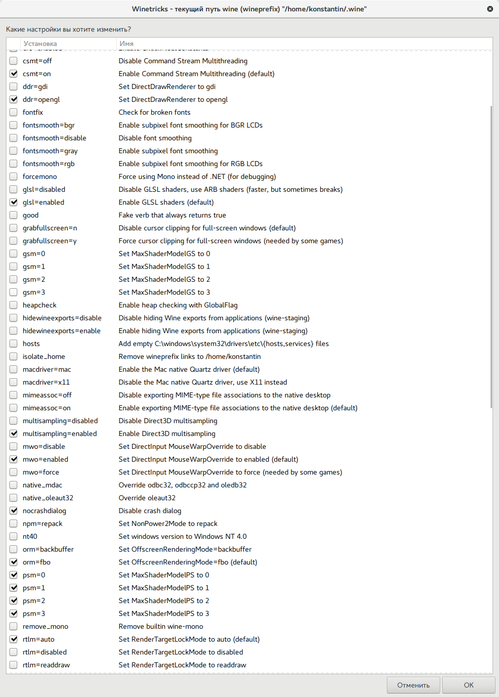

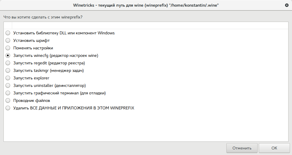

Через окно winetricks, сделаем остальные настройки для наглядности.
winetricks
Отмечаем галочкой, жмем ОК.
Выбираем : Запуск winecfg (редактор настроек wine)

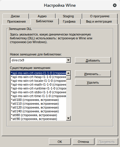

Открываем вкладку библиотеки и для надежности добавим несколько библиотек: directx9 - directmusic- dsound - quartz Если не создался dinput8 добавить и изменить на встроенный. . Прописываем или вставляем по одной и нажимаем: Добавить. Применить.
Закрываем окно winecfg, в окне winetricks выбираем: Поменять настройки.
csmt=on (default) на разных видеокартах работает по разному (можно потом удалить в реестре)
ddr=opengl
glsl=enabled (default)
multisampling=enabled
mwo=enabled (default)
nocrashdialog
orm=fbo (default)
psm=0
psm=1
psm=2
psm=3
rtlm=auto (default)
strictdrawordering=desabled (default)
videomemorysize= (отмечаете значение в соответствии с памятью вашей видеокарты, если больше видеопамяти чем 2048, то отмечаете его потом поправите в реестре)
vsm=0
vsm=1
vsm=2
vsm=3
Подтверждаем наши изменения - OK.

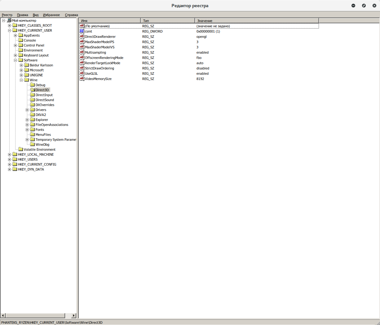

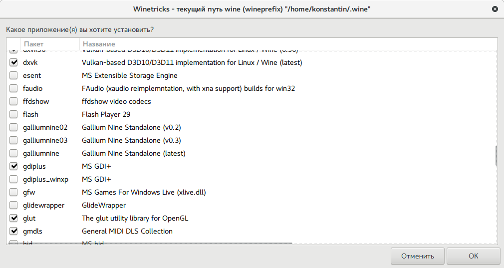

Установить DXVK последнюю версию можно и через консоль, можно посмотреть какая и установить через winetricks.
Настройка реестра
Так выглядит: Поменять настройки.
Отмечаем как написано выше и жмем ОК.

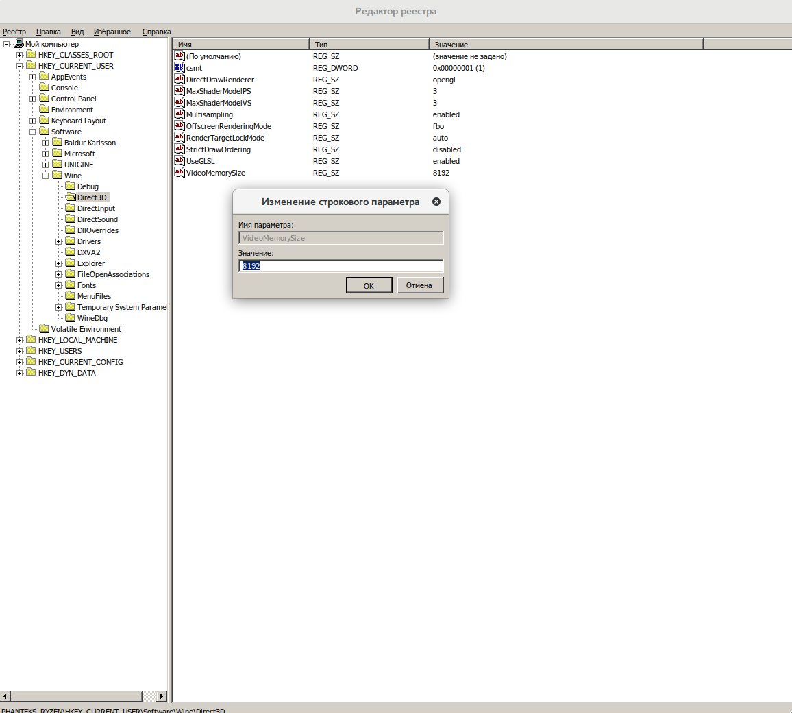

Если надо поменять настройки памяти видеокарты: Запустить regebit (редактор реестра). Откроется окно реестра, нажимаем на : HKEY_CURRENT_USER > Software > Wine > Directx3D, все нужные нам настройки.
Изменяем видеопамять на нужную, правой кнопкой на строке, изменить
Вписываете значение видеопамяти вашей видеокарты.
Если нужно удалить параметр CSMT, на строке нажать правой кнопкой, удалить.

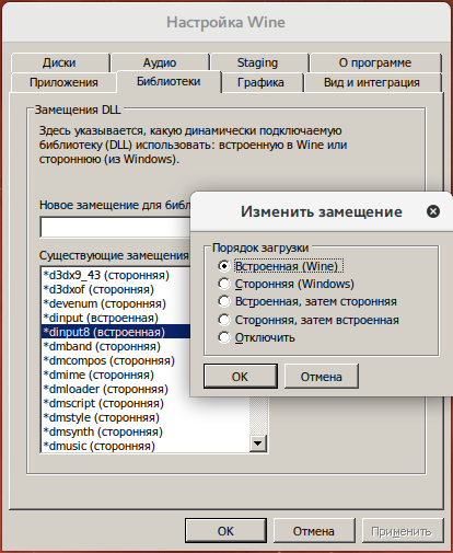

Версию Wine ставим (из выпадающего списка) Windows-7 или выше. На вкладке - Библиотеки- в Существующих значениях ищем - dinput - выделяем и жмем Изменить, в выпадающем меню ставим - Встроенная, затем сторонняя, повторяем действие и с -dinput8- устраняет проблемы мышки в играх.
У кого проблемы со звуком, можно изменить параметр - dsound - на встроенная.

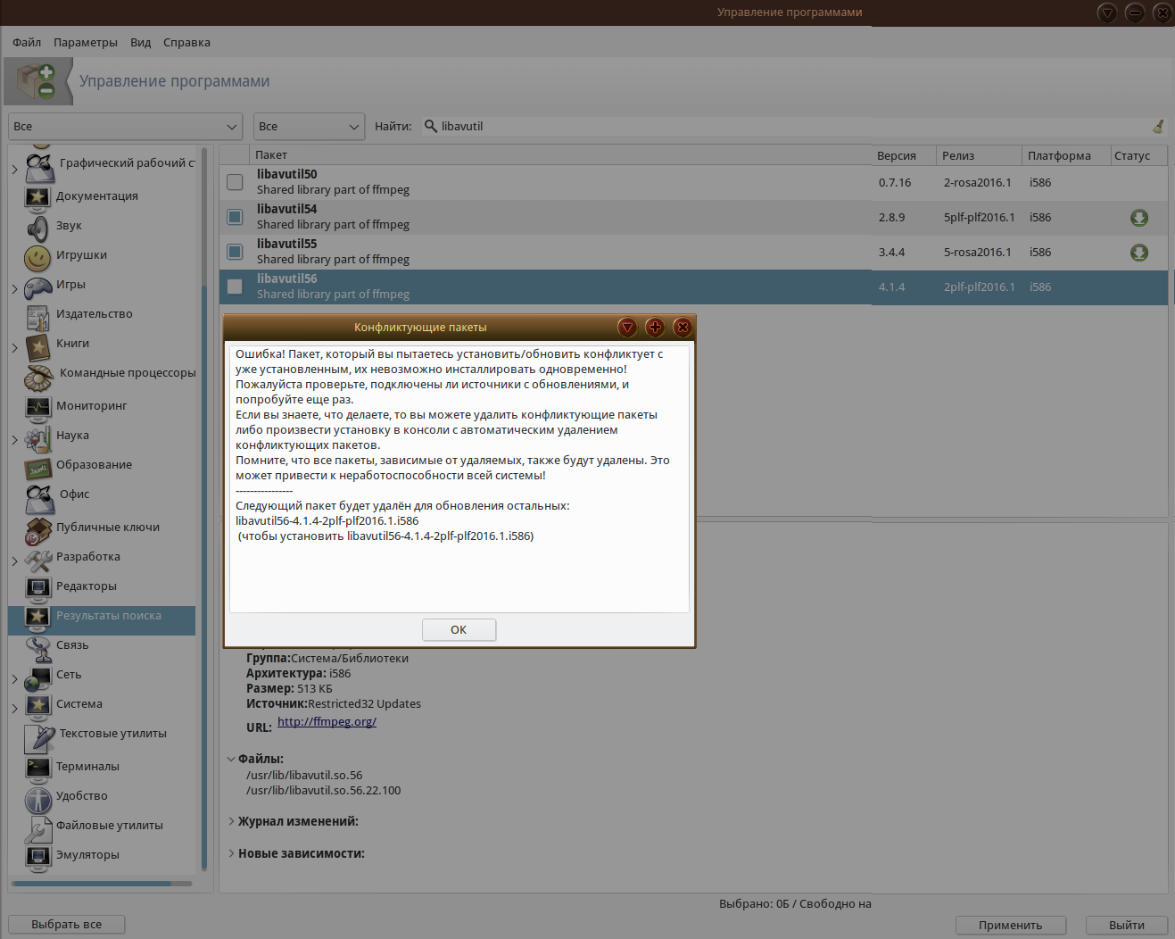

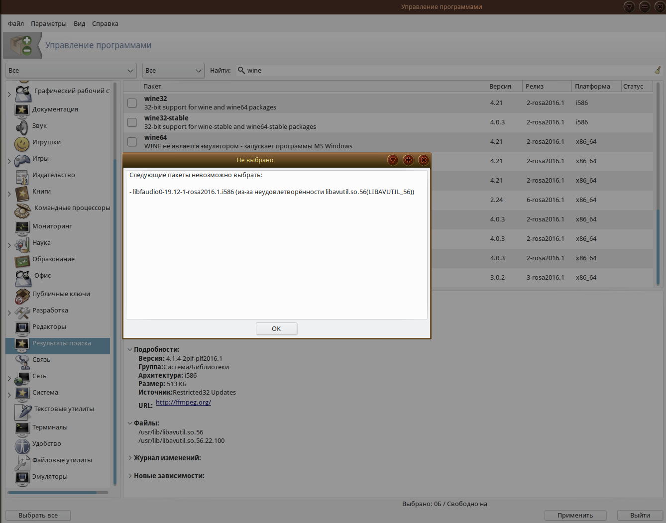

Заново скачал последнюю сборку и установил Росу.
Как мне кажется особо много не успел ещё натворить в дистрибутиве, но Wine не хочет устанавливаться:
из-за неудовлетворённости пакета libavutil56, но он тоже конфликтует с уже установленным и по названию с точно таким же.
