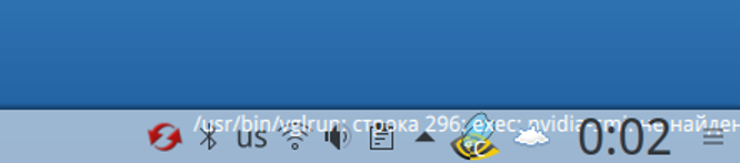

Ошибка плазмойда Bumblebee
Сообщение Yamah »
Плазмойд Bumblebee выдает такую ошибку
Как ее побороть?
nvidia-sml не находиться в системе?
x86_64. R10 Plasma

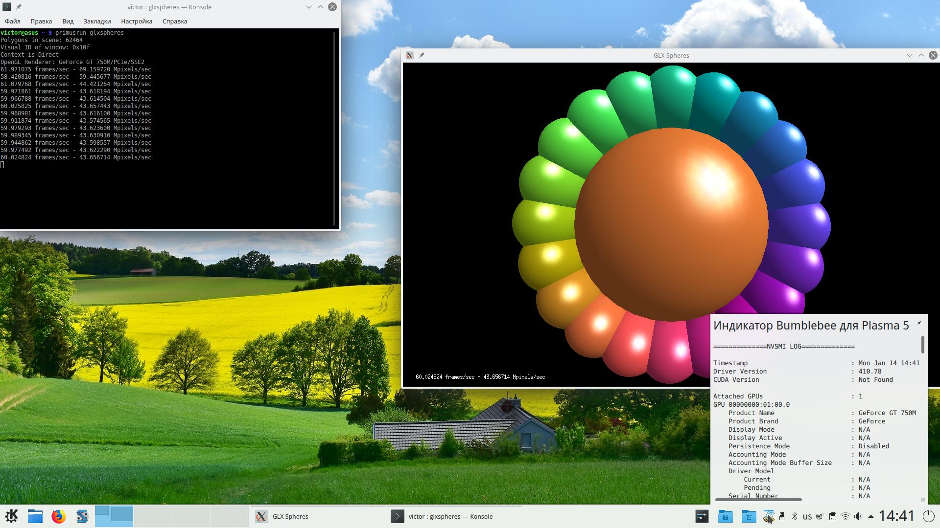

Vlадимир писал(а): 14 янв 2019, 09:34 Вобщем проблема с плазмоидом для bumblebee остаётся у меня на ноутбуке тоже такая ошибка была (устранял в ручную). Как я понял дело в том, что исполняемый файл для nvidia-smi по умолчанию должен находится в каталоге /usr/bin/ , а в Росе он находится в /usr/lib64/nvidia410/bin/. Надо в каталоге /usr/bin/ создать ссылку nvidia-smi -> /usr/lib64/nvidia410/bin/nvidia-smi тогда проблема исчезнет.
Похоже, вы просто пошутили.
Настроил видео.
Установились дрова nvidia410.
Установил plasma5-applet-bumblebee-indicator.
Как починил его в марте, так ничего не изменилось
Как работало, так и работает.
И правильно определяет каталоги, где искать файл nvidia-smi.
Приложу картинку.
