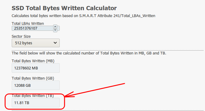

Есть калькулятор, где можно узнать сколько TBW использовано.
Т.е. гарантированный TBW (Total Bytes Written или Terabytes Written), который обычно предоставляется поставщиком в своих спецификациях.Это значение описывает, сколько терабайт может быть записано на устройство до истечения срока гарантии. Значение считаное из S.M.A.R.T. в поле Total_LBAs_Written умножается на размер сектора.
Например, вводится два параметра:
1.Размер сектора, который определяется так
# smartctl /dev/sda --all |grep "Sector Size"
Sector Size: 512 bytes logical/physical
или просто:
#fdisk -l
2.Значение Total_LBAs_Written
# smartctl /dev/sda --all | grep Total_LBAs_Written
241 Total_LBAs_Written 0x0032 099 099 000 Old_age Always - 25351376107
или так:
# smartctl -A /dev/sda

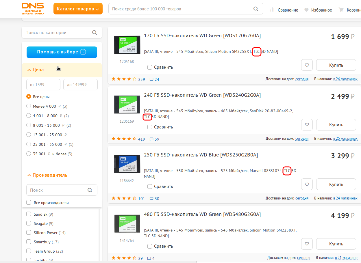

Тип памяти указан в характеристиках товара: (можно сомневаться, но друго-го не дано)
