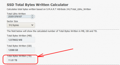

Есть калькулятор, где можно узнать сколько TBW использовано.
Т.е. гарантированный TBW (Total Bytes Written или Terabytes Written), который обычно предоставляется поставщиком в своих спецификациях.Это значение описывает, сколько терабайт может быть записано на устройство до истечения срока гарантии. Значение считаное из S.M.A.R.T. в поле Total_LBAs_Written умножается на размер сектора.
Например, вводится два параметра:
1.Размер сектора, который определяется так
или просто:
2.Значение Total_LBAs_Written
или так:

# smartctl /dev/sda --all | grep Total_LBAs_Written
241 Total_LBAs_Written 0x0032 099 099 000 Old_age Always - 25351376107Код: Выделить всё
# smartctl -A /dev/sdaустановка Rosa r10 на ssd диск

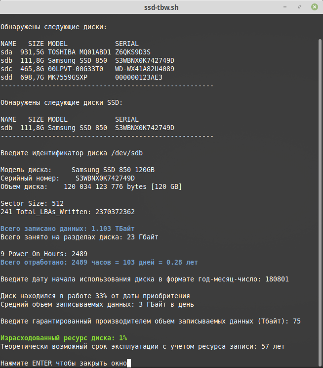

Есть интересный скрипт, который рассчитывает время жизни SSD:
Пример: Запускать от ROOT
Могу предположить, что такой скрипт - пЫАнеэрская глупость.
Потому что время жизни разных SSD в зависимости от типа памяти SSD (SLC, MLC, TLC, QLC ) может отличаться в 30 раз! см. оптимизация под SSD
А простых и эффективных программных инструментов для определения типа памяти, которую туда (в SSD) впарил производитель - нет.
Вот это самый интересный вопрос в этой теме: как определить тип памяти в конкретном SSD?
В чём глупость? Скрипт основан на выводах утилиты smartctl (пакет smartmontools).Olej писал(а): 21 окт 2019, 23:28 Могу предположить, что такой скрипт - пЫАнеэрская глупость.
Искомые данные собраны в одном флаконе (удобней, чем каждый раз набирать отдельно), можно отредактировать и сделать для себя как нравится. И без всяких прогнозов, если пЫАнеэрская религия не позволяет.
О прогнозах времени жизни можно подискутировать, но всё относительно. Результат среднестатистический. Можно считать по-разному.
Любая деталь может сломаться через день, а может через 100 лет.
Тип памяти указан в характеристиках товара: (можно сомневаться, но друго-го не дано)
