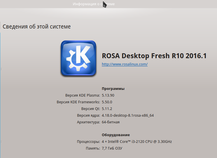

Это сборка сделана вчера.
https://yadi.sk/d/QxBSkcMPKeg6Rg
В архив с локальным репозиторием входит
Qt-5.11.2, KF 5.50.0, plasma 5.13.90.
Так-же там последний dolphin из гит, музыкальный проигрыватель elisa из гит.

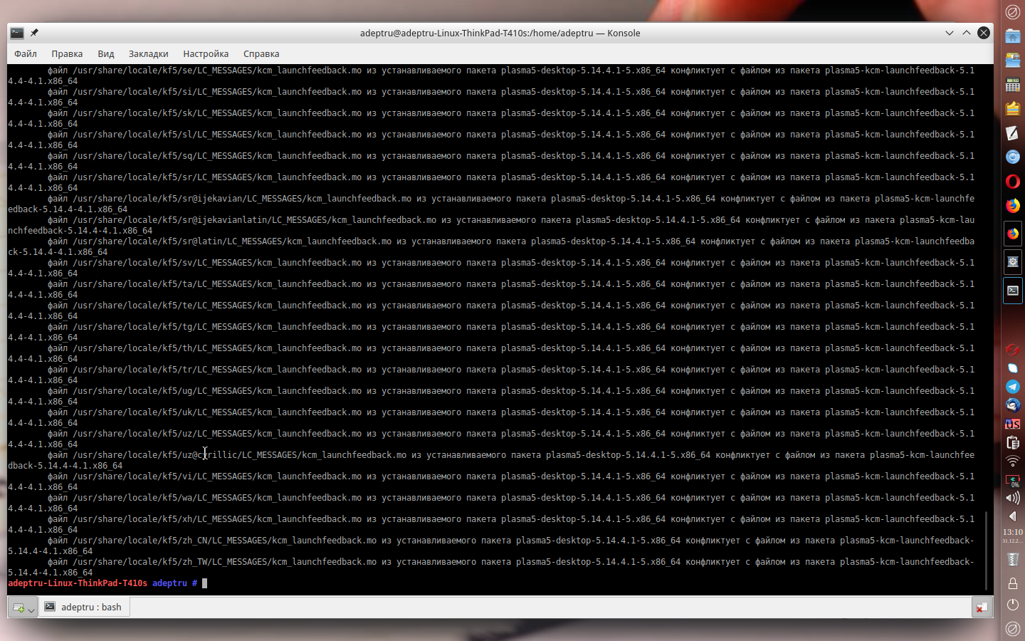

Здравствуйте.
Наверное, я туплю чего-то: скачал архив, распаковал, сделал и добавил источник из этой папки, а при urpmi --auto-update просто пишет, что источник обновлен, а ставить из него не ставит
Подскажите, пожалуйста, чего не так делаю?

А что написано в файле /etc/urpmi/urpmi.cfgadeptru писал(а): 05 окт 2018, 01:00 а при urpmi --auto-update просто пишет, что источник обновлен, а ставить из него не ставит
Можно сюда текст приложить.

VictorR2007 писал(а): 05 окт 2018, 01:44А что написано в файле /etc/urpmi/urpmi.cfgadeptru писал(а): 05 окт 2018, 01:00 а при urpmi --auto-update просто пишет, что источник обновлен, а ставить из него не ставит

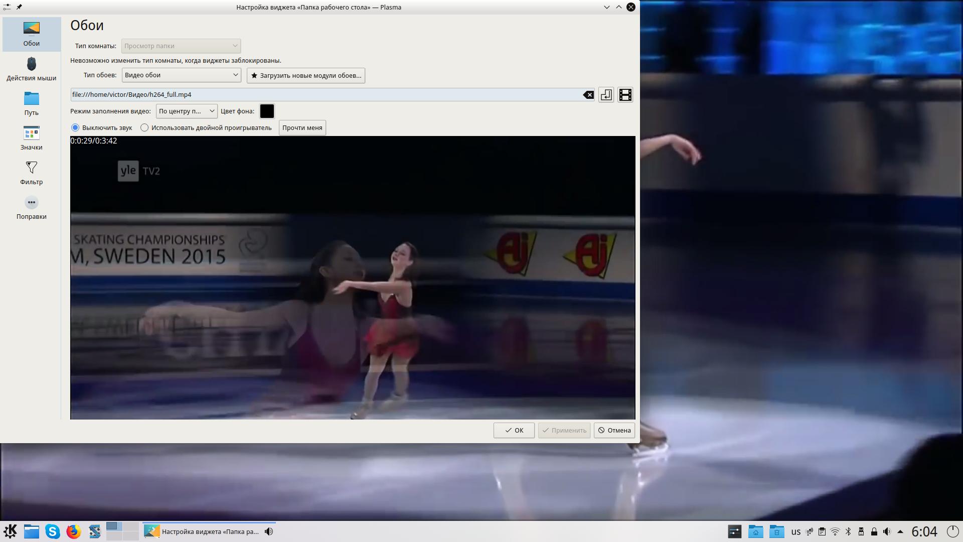

Наверное установлен тип комнаты «Рабочий стол по умолчанию».
Замени на «Просмотр папки».
Неофициальная сборка новой plasma5
Пробовал уже. Эта настройка заблокирована, открыл через ПУТЬ->Указать расположение, и тогда значки появились.VictorR2007 писал(а): 16 ноя 2018, 07:03 Наверное установлен тип комнаты «Рабочий стол по умолчанию».

Вдруг кому интересно, собрал себе в репы модули обоев.
Видео обои, список воспроизведения, перелистывание и слайд-шоу с эффектами.
Помимо обоев, их можно включить как фон в блокировке экрана.
Пакеты
plasma5-wallpaper-effectslideshow
plasma5-wallpaper-coverflow
plasma5-wallpaper-videowallpaper
plasma5-wallpaper-videoplaylist
Пакеты

только для видео нужно ещё qtmultimedia установить.

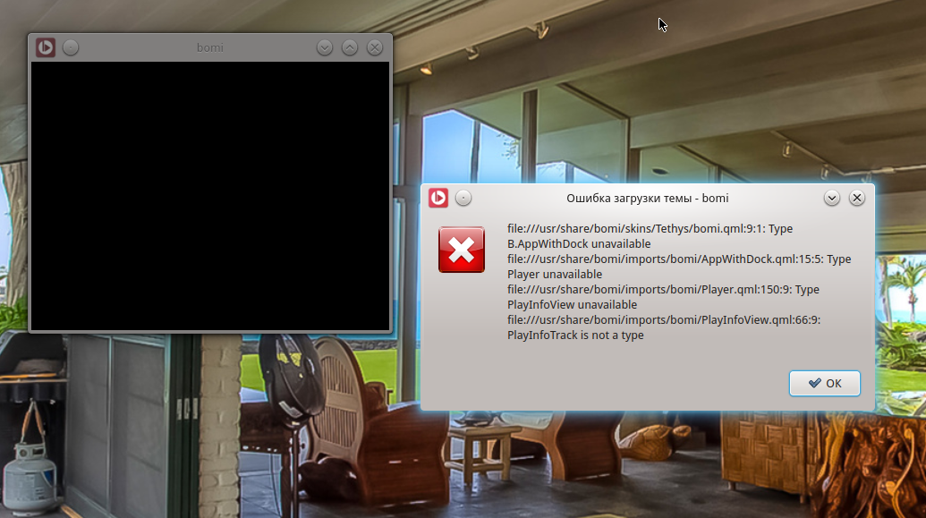

bomi автор забросил.adeptru писал(а): 26 ноя 2018, 12:52 что bomi перестает запускаться - уже ощутимо (другие плееры я просто поудалял) ))
И теперь он не работает с новыми версиями qt5.
На мой взгляд, qmplay2 получше будет.
И в плане загрузки системы, и в плане просмотра и возможности скачивания с youtube.
Есть интернет радио, запуск последнего воспроизводимого файла с момента закрытия проигрывателя и др.
Гибкий в настройке и выборе движка вывода видео и приоритетов декодеров.
Жаль, конечно, что автор забросил...VictorR2007 писал(а): 26 ноя 2018, 13:51bomi автор забросил.adeptru писал(а): 26 ноя 2018, 12:52 что bomi перестает запускаться - уже ощутимо (другие плееры я просто поудалял) ))
Спасибо за подсказку - прямо сейчас попробую!

Теперь эти пакеты доступны в официальных репах.VictorR2007 писал(а): 25 ноя 2018, 06:15 Вдруг кому интересно, собрал себе в репы модули обоев.
Пакеты
И плюс пакет plasma5-wallpaper-animatedhue
для изменения оттенков обоев.
...у меня, почему-то, все эти "прибамбасы" выбираются только для настройки блокировки экрана, а для настройки рабочего стола как были три стандартных варианта, так и остались (хотя, я эти дополнительные плагины скачивал как раз из окна настройки рабочего стола - пока их еще не было в официальных репах)!..
- Сообщения: 8061
Удали их, и должны появиться.adeptru писал(а): 26 ноя 2018, 23:56 скачивал как раз из окна настройки рабочего стола - пока их еще не было в официальных репах)!..
Можно удалить через настройки рабочего стола,
или удалить папку ~/.local/share/plasma/wallpapers
Точно! Удалил папку, и сразу появились без перезапуска! Благодарю за подсказку!VictorR2007 писал(а): 27 ноя 2018, 00:36Удали их, и должны появиться.adeptru писал(а): 26 ноя 2018, 23:56 скачивал как раз из окна настройки рабочего стола - пока их еще не было в официальных репах)!..

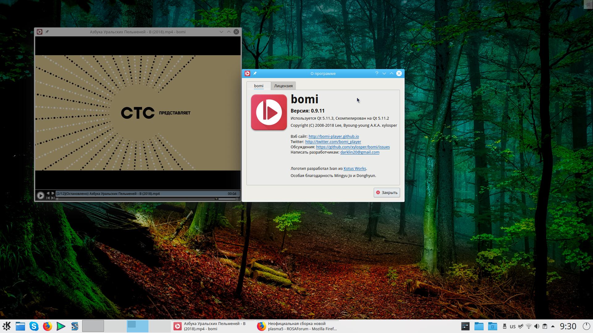

Pulfer починил его.adeptru писал(а): 26 ноя 2018, 12:52 а вот то, что bomi перестает запускаться - уже ощутимо (другие плееры я просто поудалял) ))
Так что обновляйте, и начнёт работать.
Не похожеVictorR2007 писал(а): 27 дек 2018, 01:24Pulfer починил его.adeptru писал(а): 26 ноя 2018, 12:52 а вот то, что bomi перестает запускаться - уже ощутимо (другие плееры я просто поудалял) ))
- Сообщения: 8061
А bomi-0.9.11-11?
Если он, то проверь установку пакетов
qt5-qtgraphicaleffects-qml
qt5-qtquickcontrols-qml
qt5-qtquickcontrols2-qml
Должно быть так
Должно быть так
Запустилось! И без допустановки этих пакетов!VictorR2007 писал(а): 27 дек 2018, 09:36 А bomi-0.9.11-11?
Должно быть так
Только сейчас обновления прилетели, с ними и bomi-0.9.11-11.
Заработало.

...тут, вот, прилетели обновления Plasma5, но устанавливаться не хотят - конфликтуют с уже установленными (из сборки VictorR2007)!
Подскажите, плиз, как исправить можно?
Либо откатить установленные, либо такadeptru писал(а): 30 дек 2018, 05:39 С Наступающим всех Росаводов!!!!
- Сообщения: 8061
Нужно отключить все дополнительные источники, а потом дать командуadeptru писал(а): 30 дек 2018, 05:39 С Наступающим всех Росаводов!!!!
urpm-reposyncНеофициальная сборка новой plasma5
Отключил локальный источник, сделал urpm-reposync, потом urpmi --auto-update - результат кот же: конфликт с уже установленными пакетами (на скрине)VictorR2007 писал(а): 30 дек 2018, 19:34 Нужно отключить все дополнительные источники, а потом дать командуЭто вернёт установку к актуальному состоянию с репозиторием, и заодно установит обновления.Код: Выделить всё
urpm-reposync
- Сообщения: 8061
Нужно просто удалить пакет plasma5-kcm-launchfeedbackadeptru писал(а): 31 дек 2018, 07:14 Отключил локальный источник, сделал urpm-reposync, потом urpmi --auto-update - результат кот же: конфликт с уже установленными пакетами (на скрине)
rpm -e --nodeps plasma5-kcm-launchfeedbackВидимо остались ещё сторонние репы, может x11_backports.
Если есть нестандартные источники, urpm-reposync не срабатывает,
и не удаляет все левые пакеты с заменой на стандартные.
...да, отключил все Х-сы, потом удалил (как Вы выше предложили), повторил весь процесс - отлично все установилось!VictorR2007 писал(а): 31 дек 2018, 09:06Нужно просто удалить пакет plasma5-kcm-launchfeedbackadeptru писал(а): 31 дек 2018, 07:14 Отключил локальный источник, сделал urpm-reposync, потом urpmi --auto-update - результат кот же: конфликт с уже установленными пакетами (на скрине)
Похоже, команда urpm-reposync не сработала.Код: Выделить всё
Благодарю за совет!
