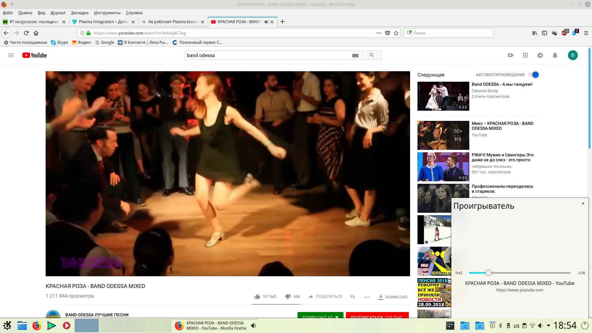

Не работает Plasma browser integration со сборками Plasma 5.13.4 и Plasma 5.13.90
Сообщение Kelpee »
Не работает пакет plasma5-browser-integration с неофициальными сборками Plasma. (Данные сборки представлены в следующей теме: viewtopic.php?f=56&t=9301)
Пакет plasma5-browser-integration установлен. Установлено дополнение Plasma Integration для Firefox. Но "интеграции" не происходит.
Для тех кто не в курсе: что это такое и зачем это нужно. https://www.phoronix.com/scan.php?page= ... er-Desktop

Установи пакет plasma5-applet-mediacontroller и перезапусти сеанс.
Kelpee
Сообщения: 330
Operating system: ROSA Linux
Сообщение Kelpee »
VictorR2007 писал(а): 28 сен 2018, 18:52 Установи пакет plasma5-applet-mediacontroller и перезапусти сеанс.
Установил. Перезапустил сеанс - все заработало. Спасибо.
