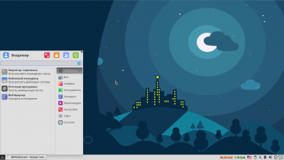

Rosa_РОСПО-xfce очень не плохо смотрится

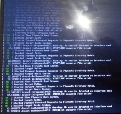

Скачал вчера образ по ссылке https://abf.io/platforms/rosa2016.1/pro ... ists/23559, что Вы вчера опубликовали.
Итак:
1. Без отключения scurity boot загрузиться не удалось;
2. Загрузка образа с флешки отработала корректно ( хоть пролистывание в браузере "моргало");
3. Установка прошла корректно и завершильсь штатно;
4. После установки не удалось загрузиться. Снимки экрана ниже.
