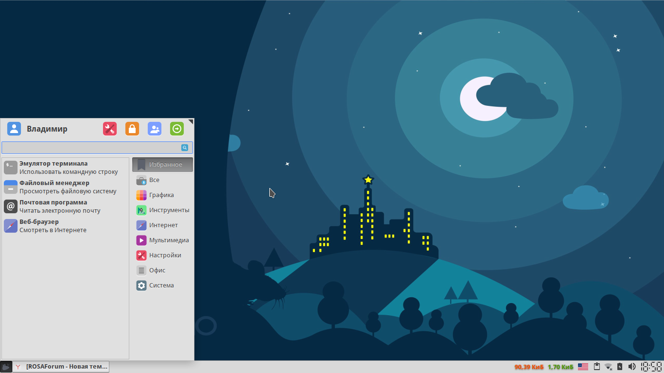

Нужны тестировщики для проверки образов РОСА с рабочим окружением XFCE для ПК с UEFI .
В связи с лимитированным интернетом,сам могу проводить не более одного теста в сутки....
Требования: наличие пк или ноута с uefi,желание помочь,и умение устанавливать систему.
Важно: систему нужно установить именно на реальное железо с uefi.

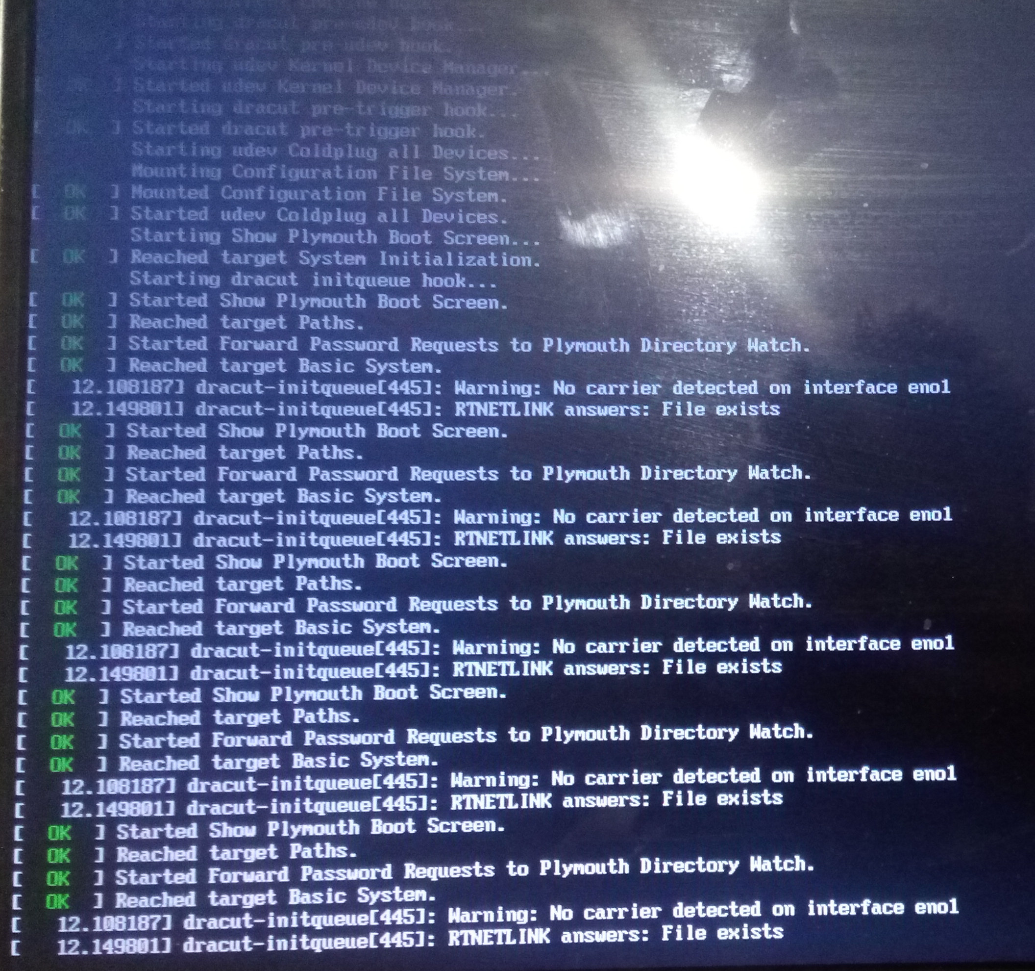

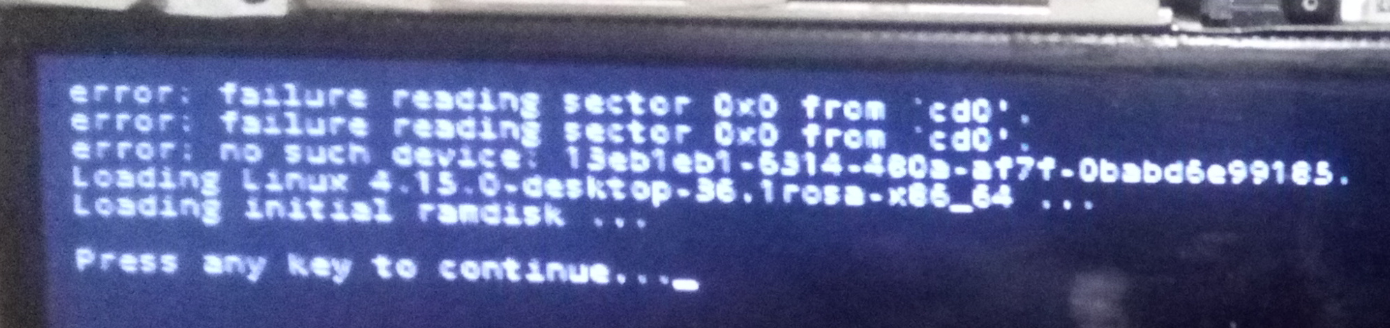

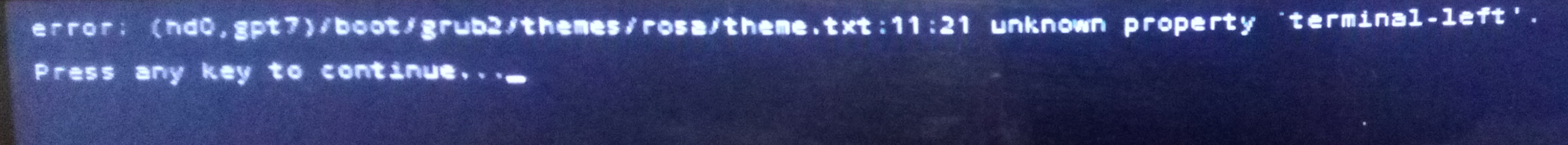

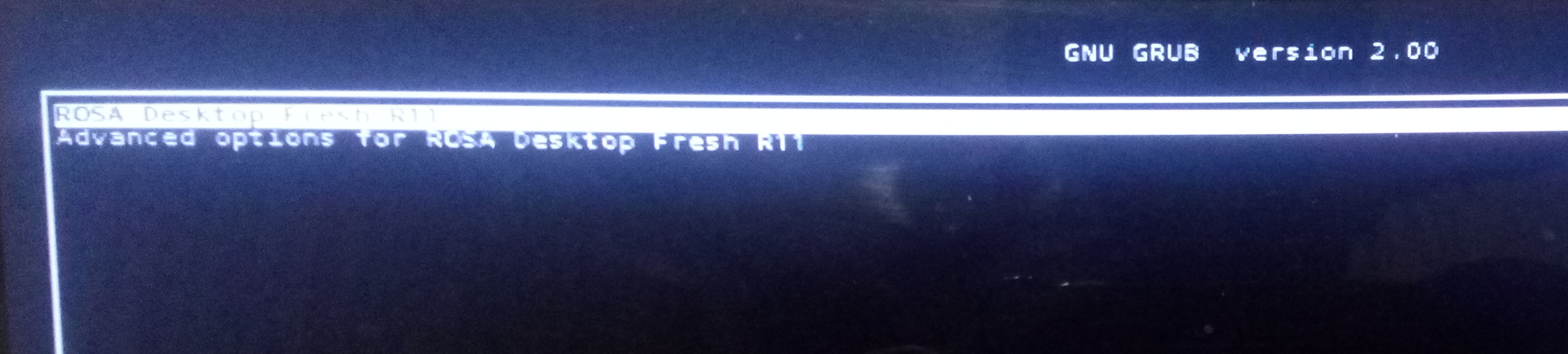

Скачал вчера образ по ссылке https://abf.io/platforms/rosa2016.1/pro ... ists/23559, что Вы вчера опубликовали.
Итак:
1. Без отключения scurity boot загрузиться не удалось;
2. Загрузка образа с флешки отработала корректно ( хоть пролистывание в браузере "моргало");
3. Установка прошла корректно и завершильсь штатно;
4. После установки не удалось загрузиться. Снимки экрана ниже.
