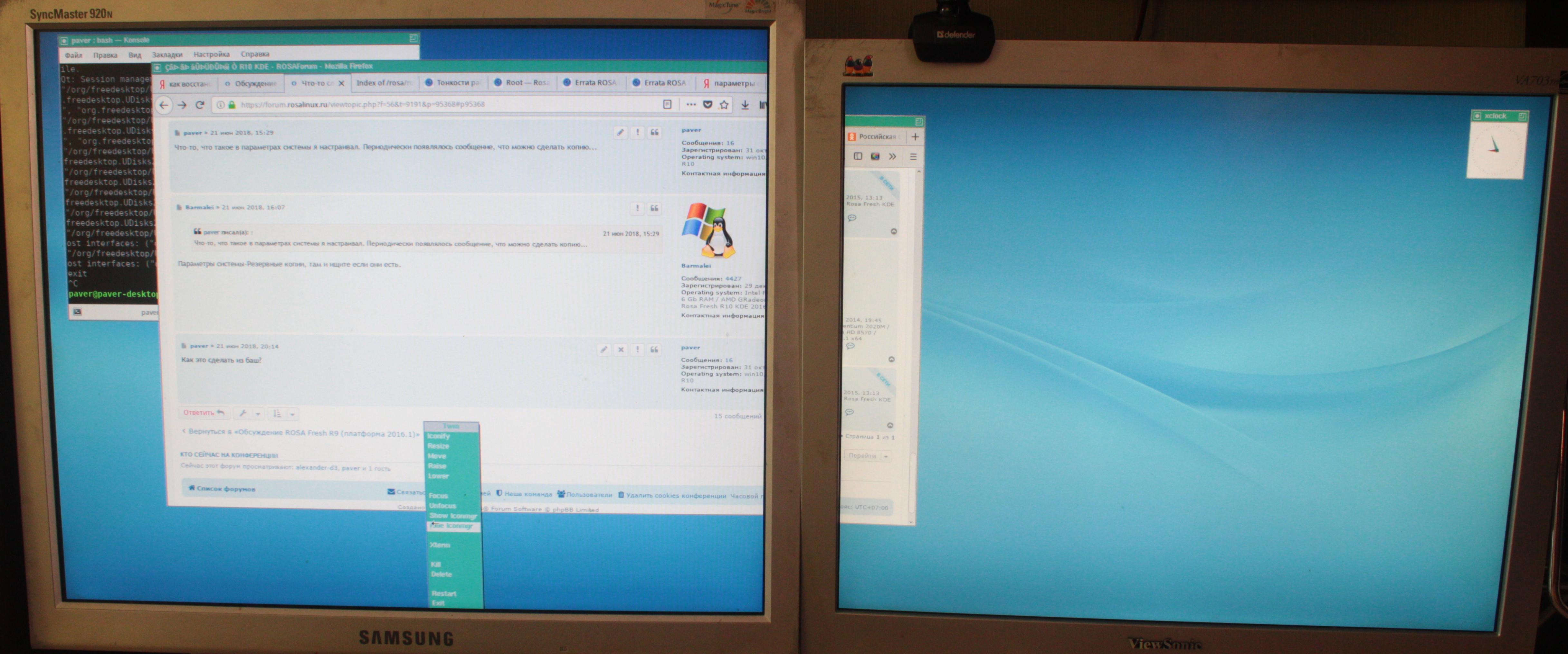

paver
Сообщения: 25
Зарегистрирован: 31 окт 2015, 09:13
Operating system: Rosa Fresh KDE R10
Что-то сломалось в R10 KDE
Сообщение paver »
Как это сделать из баш?
вот так выглядит моя росинушка

paver писал(а): 21 июн 2018, 16:14 вот так выглядит моя росинушка
Я такое видел, когда пытался в соседней консоли запустить вручную новый сеанс...
