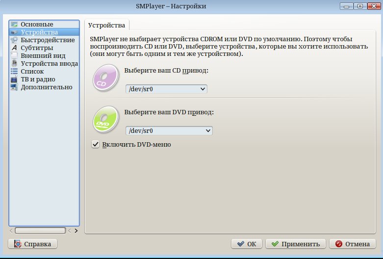

SMplayer после включения dvd меню и указания устройства
все сделал без проблем.

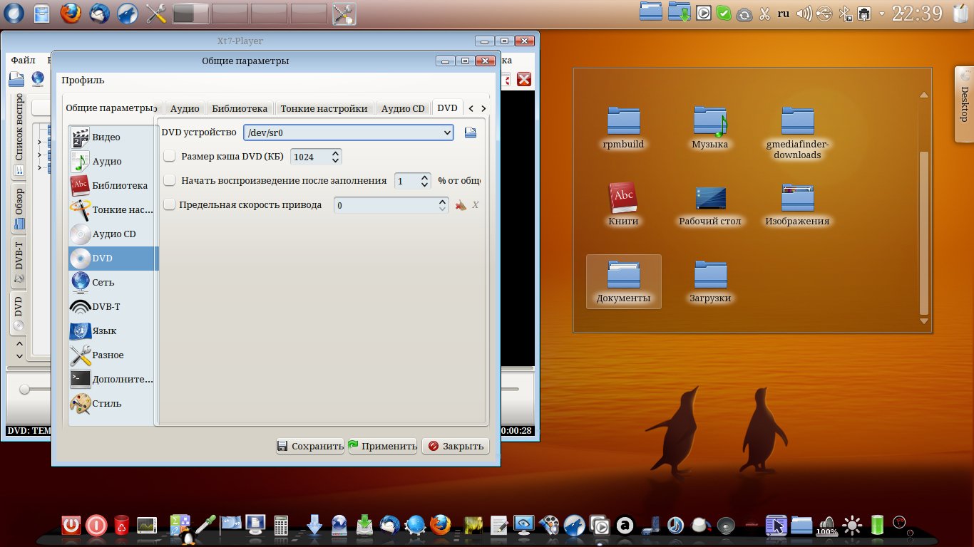

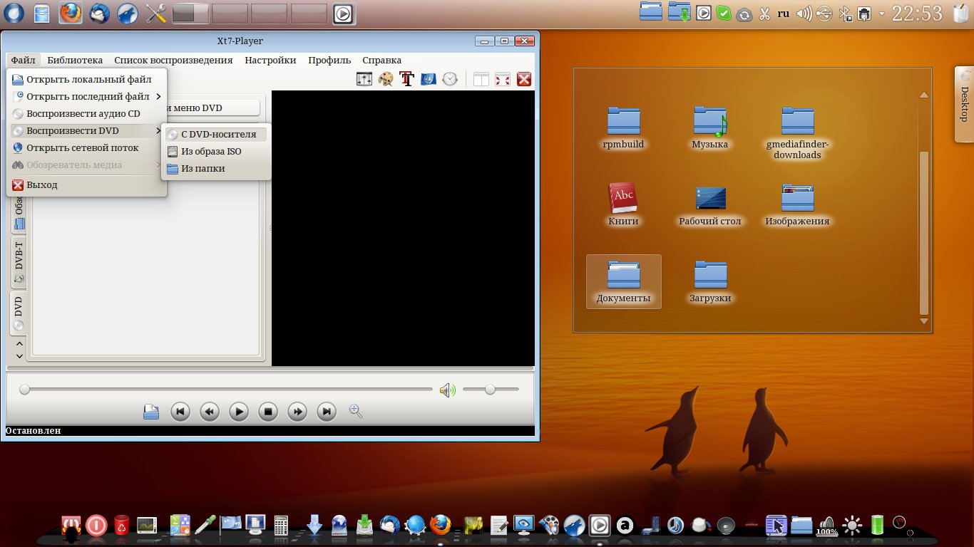

Re: Роса и DVD
Только что сообразил проверить xt7-player3.
Указал устройство и запустил диск.
Тест конечно не полноценный.
Почти все диски матовые от старости.
Меню несколько не привычное.
Но работает все прекрасно.

Re: Роса и DVD
Ну, с папки и я открыл (и в первом посту написано).
Насколько понял, там все ищут /dev/dvd а реально /dev/sr0
Но остальные проигрыватели можно настроить, а в romp эту настройку убрали.

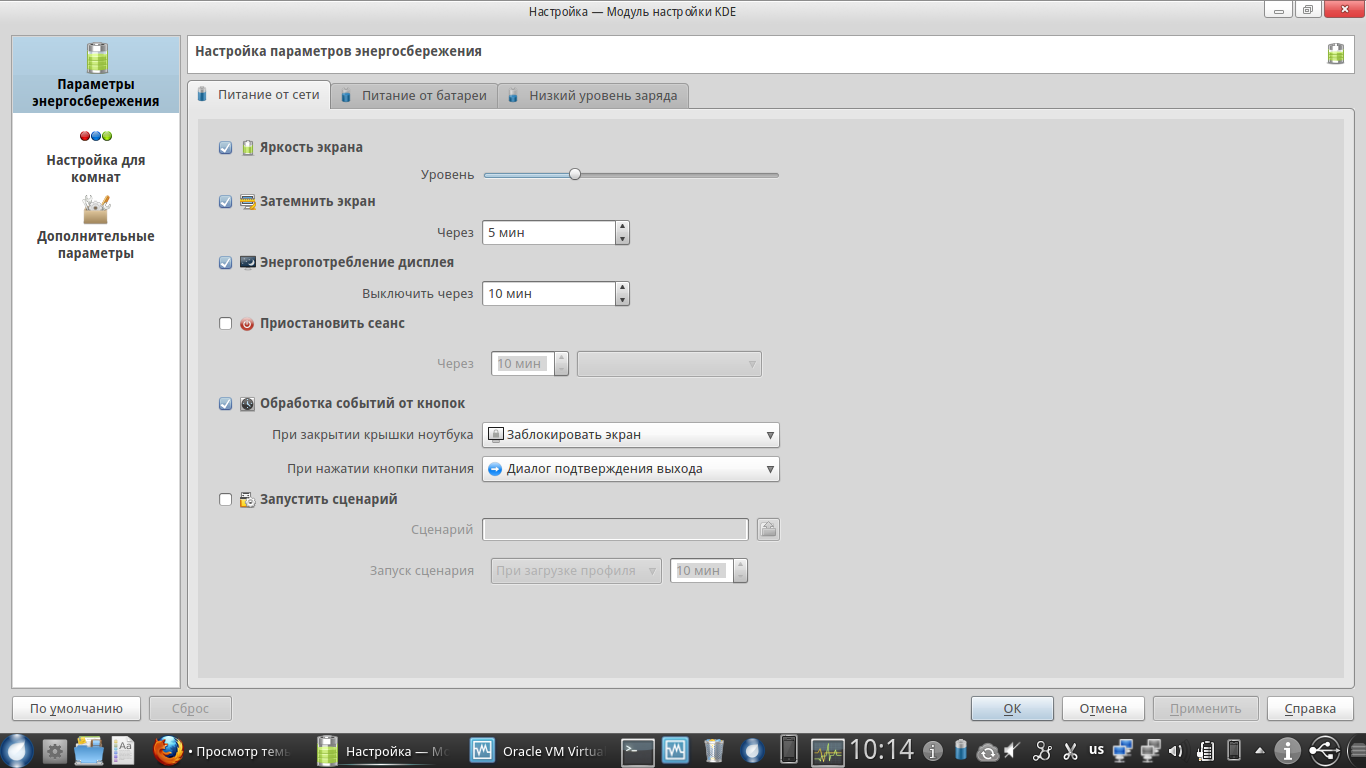

- Сообщения: 8215
Re: Роса и DVD
Ну с эти все в порядке, проста таковы настройки по умолчанию в "Управление питанием".keleg писал(а):Продолжаю смотреть "Властелин колец" (он длинный
Еще три бага: (i586)
1) Через несколько минут и в vlc и в ROMP падает яркость экрана, приходится дергать курсором
2) В VLC, кроме этого, еще через некоторое время экран гаснет. Энергию бережет
Значит просто нужно их изменить под свои предпочтения.
Хранитель экрана теперь по умолчанию выключен полностью (в 2012.1).
Тут ничего не попишешь, для всех разработчику не угадать предпочтения и выбрано энергосбережение.
Года два назад на униксфоруме товарищ возмущался что при установке дистрибутива не установлена
по умолчанию его любимая комбинация переключения раскладки и приходиться указывать нужную.
Абсурд конечно, но бывают и такие претензии.
Re: Роса и DVD
Ну, про режимы я понимаю.Но
1) Уменьшение яркости монитора при питании от сети это нонсенс. Ну, не нужно это, дефолт нужно менять
2) Нормальный плеер обязан выключать скринсэйвер. И ROMP это делает, а вот vlc - нет, явная ошибка.

- Галахов Роман
- Сообщения: 2301
Re: Роса и DVD
В настройках есть даже это (электричество дорогое в наше время) - осталось убрать галочку или изменить под себя. (скрин)keleg писал(а):Ну, про режимы я понимаю.Но
