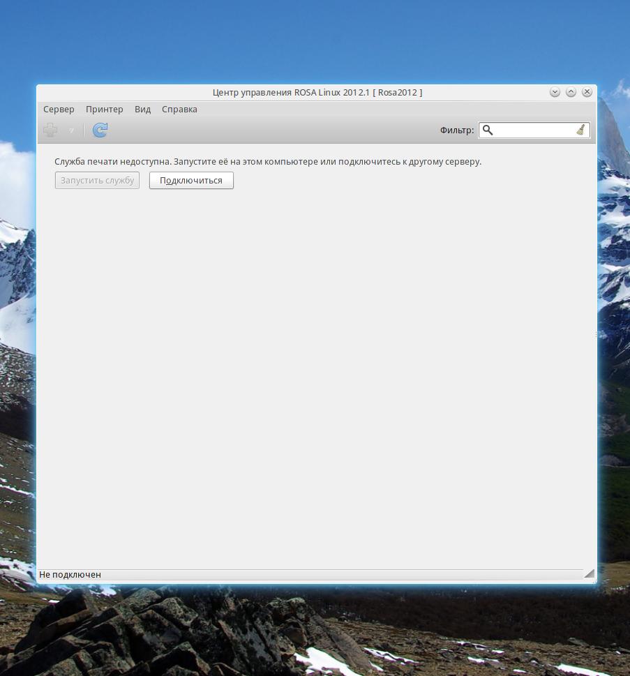

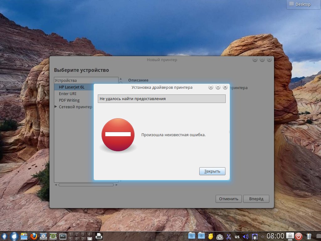

Re: Ошибки разрабатываемой 2012.1

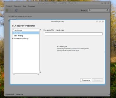

Не работает служба печати. Это глюк или так и должно сейчас? Как включить?
Раньше автоматом включалась...
Сообщения: 8188
ans писал(а):Не работает служба печати. Это глюк или так и должно сейчас? Как включить?
Если нужна постоянно, дайте команду
bash-4.2$ su -
Пароль:
[root@asus ~]# systemctl enable cups.service
[root@asus ~]#
а потом systemctl start cups.service
VictorR2007 писал(а): Если нужна постоянно, дайте команду
bash-4.2$ su -
Пароль:
[root@asus ~]#
Сработало, но принтер не находит...

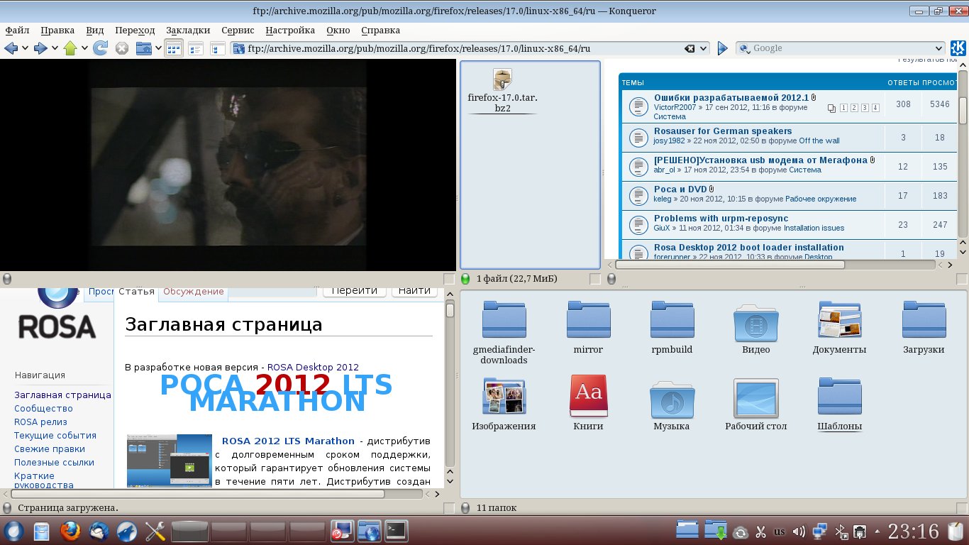

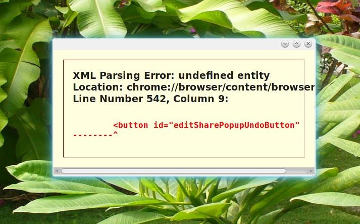

Сегодня после обновлений, запуск Firefox17 выдаёт и всё....
Сообщения: 8188
ans писал(а):Сегодня после обновлений, запуск Firefox17 выдаёт и всё....
Это ерунда. Такие вещи исправляют в течении пары часов.
Расстроил другое. Ну временно Firefox не запускается.
Думаю, поставлю Оперу и пока скачаю прекомпиленный Firefox с ftp firefox.
Фик вам, опера никуда не умеет заходить или я ею пользоваться.
Ну думаю, есть старый проверенный способ и лезу в меню в поисках konqueror.
Нету. Ладно, запустил из консоли. Вызывает опасение страсть все резать.
Такого гибкого и функционального инструмента пока еще никто не придумал.
И Krusader до него далеко. Если бы не тонкости с паролями, был бы для меня основным.
А его возможности работы с удаленными файлами по ftp, как с локальными поражают меня
до сих пор. Ну и плюс работа с вкладками окон.
Через него скачал firefox и пока не исправят пользуюсь им.

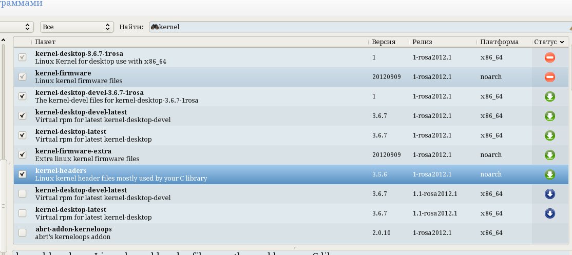

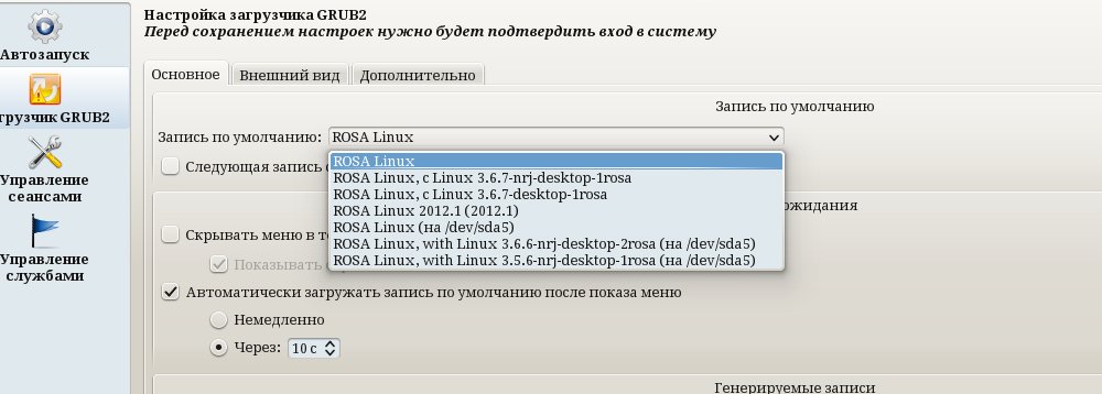

Но опять всплыла проблема, про которую раньше думал что личная невнимательность.
Бывает ставишь ядро, но при запуске систему получаешь ошибку.
Загрузишься со старым ядром, посмотришь в список установленных пакетов,
а там только kernel-desktop-devel. Но это ядро стоит первым в загрузке, хотя само не установлено.
Сегодня вышло хуже.
Установил ядро kernel-desktop-3.6.7-1rosa, оставив kernel-nrj-desktop-3.6.7-1rosa на потом.
При попытке загрузиться ошибка.
Старое ядро уже удалил. Ну ладно, перезапускаю загрузку и захожу в выбор ядра,
а там первым не установленное kernel-nrj-desktop-3.6.7-1rosa.
Приложу скрины. Какие пакеты установлены и Grub2 на это время.
Уже пофиксили, надо ещё раз обновиться. В 2012.1 обновления идут всё ещё без QA, поэтому иногда бывают такие ситуации. :oops:

Обновился сейчас, не помогло пока...
И ещё:

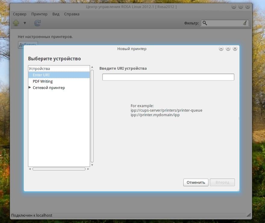

1. Почему служба печати автоматически не запускается? - приходится вручную http://forum.rosalab.ru/viewtopic.php?f ... 9479#p9471.
2. Почему локальные принтеры не определяются? Определяются только сетевые.
3.Thunderbird на английском
4. Отображение русского (Переключения раскладки)
ans писал(а):
Pulfer писал(а):Уже пофиксили, надо ещё раз обновиться. В 2012.1 обновления идут всё ещё без QA, поэтому иногда бывают такие ситуации. :oops:
А firefox с обновлениями пришёл? А то может он ещё не успел до зеркал добраться. Должен быть с релизом 2.
ans писал(а):И ещё:
Для Thunderbird через несколько часов будут готовы пакеты с локализацией. А с остальным надо разбираться, сходу не сказать.

VictorR2007 писал(а):Сегодняшнее ядро просто летает.
Сегодня вышло хуже.
Умолчальное ядро (которое идет по kernel-desktop-latest) именно nrj-desktop. Ядра по сути не удаляются - в доп. параметрах они все перечислены, что позволяет загрузиться и поправиться.
akdengi писал(а): По принтерам - а пакеты установлены драйверов? CUPS это просто сервис. Поставьте system-config-printer и через него настраиваете. Служба не включена, потому что не включена по умолчанию. Сделаем запуск только при запуске конфигурялки принтеров - иначе она висит и ресурсы жрет (ну и мешает изредка).
1. Пакеты установлены, т.к. сетевые принтеры устанавливает без проблем.
2. Именно через system-config-printer и настраивал (он и так установлен, зачем его ставить?).
Я говорил о том, что система видит только сетевые и не видит локальные принтеры, подключенные к самому компьютеру (HP LJ6L, HP LJ1100). Windows, Rosa Maraphon на этом ПК видят эти принтеры без проблем.

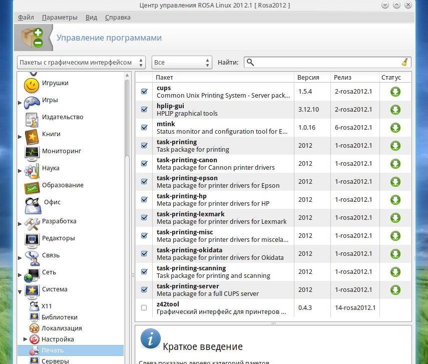

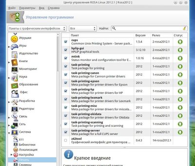

akdengi
Сообщения: 1381
Сообщение akdengi »
А hplip стоит? Точнее даже поставлен ли task-printing-hp ?
akdengi

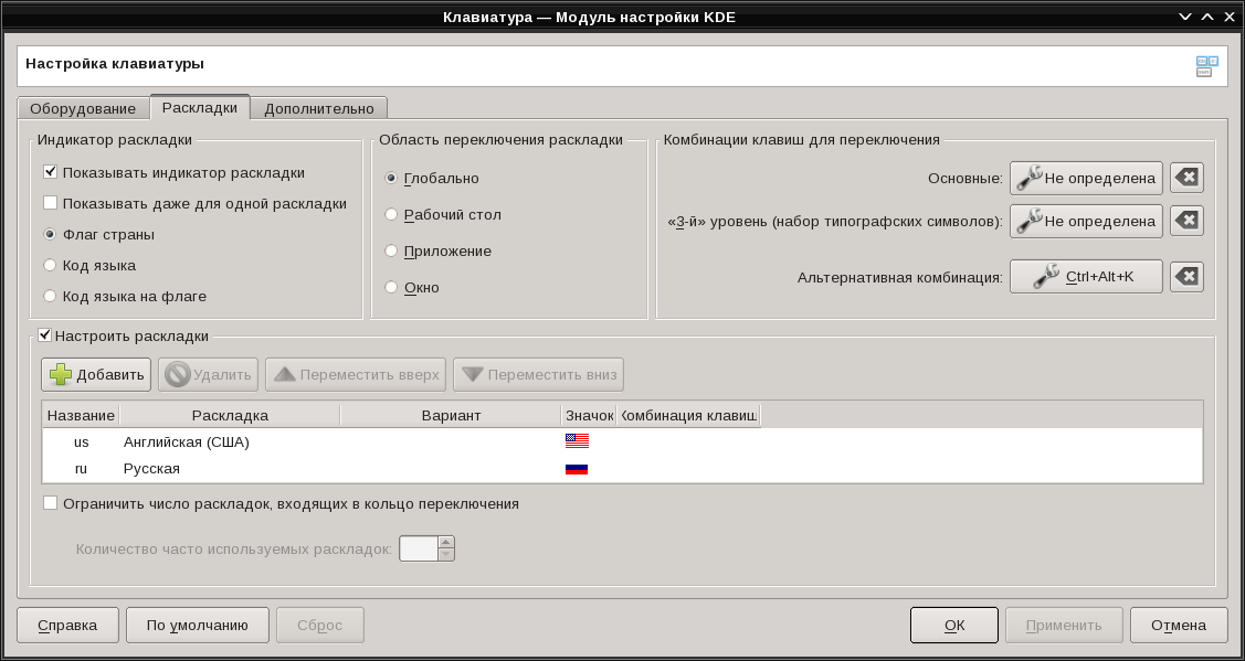

akdengi писал(а):Иначе у вас явно что-то с системой и обновлениями. Рекомендую с нуля поставить...
Да не, если надо поправить отображение индикатора раскладки в KDE4, то это всегда легко делалось:
1) Правый клик на индикаторе, выбираем "Настроить"
2) Вкладка "Раскладки", ставим галочку "Настроить раскладки"
3) Кнопка "Добавить", добавляем нужные раскладки
4) Нажимаем "Применить"
Скриншот прилагается.
Я именно так всегда и делал. А вчера дома систему установил, обновился, а проблема на месте.
Просто напомнил о ней.
akdengi писал(а):А hplip стоит? Точнее даже поставлен ли task-printing-hp ?
Да, всё включено...
Проверял на двух ПК - на работе и дома. Сейчас из дома пишу, принтер HP LJ1100

nvk
Сообщения: 111
Operating system: ROSA R13.1
Откуда: г. Нижний Новгород
Сообщение nvk »
Да, всё включено...
Аналогичная проблема и у меня с принтером Samsung ML-1210 (подключен через USB). Никак не могу настроить печать.
В 2012 LTS и Windows никаких проблем нет!
Сообщения: 8188
А если удалить system-config-printer и снова установить.
Подтянет ли за собой какие пакеты?
VictorR2007 писал(а):А если удалить system-config-printer и снова установить.

Установил, результат тот же...
akdengi
Сообщения: 1381
Сообщение akdengi »
Попробуйте просто добавить нужный принтер. Автоопределение кажется выключено (посмотрю по патчам).
Еще попробуйте запустить system-config-printer-applet и посмотреть что будет когда втыкаете принтер.
akdengi писал(а):Попробуйте просто добавить нужный принтер. Автоопределение кажется выключено (посмотрю по патчам).
Каким образом? Из чего? Из system-config-printer выбора нет http://forum.rosalab.ru/viewtopic.php?f ... 9506#p9472.
akdengi писал(а):Еще попробуйте запустить system-config-printer-applet и посмотреть что будет когда втыкаете принтер.
HP LJ1100
Принтер выключен:
# system-config-printer-applet
** (process:9433): WARNING **: Trying to register gtype 'GMountMountFlags' as enum when in fact it is of type 'GFlags'
** (process:9433): WARNING **: Trying to register gtype 'GDriveStartFlags' as enum when in fact it is of type 'GFlags'
** (process:9433): WARNING **: Trying to register gtype 'GSocketMsgFlags' as enum when in fact it is of type 'GFlags'
system-config-printer-applet: failed to connect to session D-Bus
Принтер включен:
** (process:12841): WARNING **: Trying to register gtype 'GMountMountFlags' as enum when in fact it is of type 'GFlags'
** (process:12841): WARNING **: Trying to register gtype 'GDriveStartFlags' as enum when in fact it is of type 'GFlags'
** (process:12841): WARNING **: Trying to register gtype 'GSocketMsgFlags' as enum when in fact it is of type 'GFlags'
P.S. Раньше стоял Марафон - проблем не было, стоит виндовс (на другом диске) - проблем нет.
nvk
Сообщения: 111
Сообщение nvk »
Принтер Samsung ML-1210.
Реакция на подключение принтера аналогична. Система недавно полностью переустановлена. ISO от 21.11.2012.
Результаты команд messages и syslog в спойлере.
[nvk@localhost ~]$ sudo tail -f /var/log/messages
Nov 24 09:38:57 localhost mtp-probe: checking bus 1, device 3: "/sys/devices/pci0000:00/0000:00:03.0/usb1/1-2"
Nov 24 09:38:57 localhost mtp-probe: bus: 1, device: 3 was not an MTP device
Nov 24 09:38:57 localhost systemd[1]: Starting Printer.
Nov 24 09:38:57 localhost systemd[1]: Reached target Printer.
Nov 24 09:38:57 localhost kernel: [ 725.771646] usblp 1-2:1.0: usblp0: USB Bidirectional printer dev 3 if 0 alt 0 proto 2 vid 0x04E8 pid 0x300C
Nov 24 09:38:57 localhost kernel: [ 725.771694] usbcore: registered new interface driver usblp
Nov 24 09:39:00 localhost udev-configure-printer: no corresponding CUPS device found
Nov 24 09:41:51 localhost systemd[1]: Starting Cleanup of Temporary Directories...
Nov 24 09:41:51 localhost systemd-tmpfiles[4556]: stat(/run/user/500/gvfs) failed: Permission denied
Nov 24 09:41:52 localhost systemd[1]: Started Cleanup of Temporary Directories.
^C[nvk@localhost ~]$ sudo tail -f /var/log/syslog
Nov 24 09:38:57 localhost udev-configure-printer: add /devices/pci0000:00/0000:00:03.0/usb1/1-2/1-2:1.0
Nov 24 09:38:58 localhost udev-configure-printer: device devpath is /devices/pci0000:00/0000:00:03.0/usb1/1-2
Nov 24 09:38:58 localhost udev-configure-printer: MFG:Samsung MDL:ML-1210 SERN:- serial:-
Nov 24 09:38:58 localhost udev-configure-printer: CheckAndInstallDrivers()
Nov 24 09:38:58 localhost udev-configure-printer: CheckInstalledDrivers()

akdengi
Сообщения: 1381
Сообщение akdengi »
По принтерам - попробуйте последнюю версию пакета:
system-config-printer-1.3.12-4-
Пока еще не допилил обнаруживалку отрубленных сервисов, но это сделаем... Поэтому systemctl enable cups и systemctl start cups желательно (от root).
Для настройки или system-config-printer или поставьте для KDE kcm-printer
Вообще лучше сразу поставьте метапакет kcm-printer чтобы весь инструментарий был в KDE.

Обновился. Запустил system-config-printer. Принтер подключенный по USB Samsung ML-1210 определился мигом! Тестовую страницу напечатал без проблем! Огромное спасибо!!! :beer:
akdengi
Сообщения: 1381
Сообщение akdengi »
bas писал(а):
akdengi писал(а):Java запрещено поставлять с дистрибутивом - скажите спасибо доброй Оракл. Скачивайте и ставьте у них с сайта. То есть мы ту можем только сказать "извините, но авторы ПО закопирастились"... В Windows LO также вылетает на крутых эффектах без Java - никто не жалуется, а идут, скачивают и ставят.
Нам же остается только ждать, пока java полностью выпилят из LO.
Если это из-за явы вылетает, то имхо стоило бы где-нибудь в видном месте на вики написать так-то так... поставьте яву сами, для этого то и то...
Проблема не только в Java -готовьтесь к тому что по умолчанию и Java и Flash будут выключены везде (в браузерах последних уже все выключено) и к тому, что это все умрет (Flash не будет больше под Linux).
Над тем, что надо пользователю сказать установить то-то и то-то думаем, как сделать. Хотя та же Java и Flash в браузере корректно перекидывают на нужный сайт, где выбирается rpm пакет, скачивается и ставится щелчком мыши.
С LO тоже решим вопрос - может быть завяжем на OpenJDK
nvk писал(а): Обновился. Запустил system-config-printer. Принтер подключенный по USB Samsung ML-1210 определился мигом! Тестовую страницу напечатал без проблем! Огромное спасибо!!! :beer:
Да, счастье пришло с обновлениями. :)
Правда, у меня принтер HpLJ1100 определился только после перезагрузки.
При установке принтера почему-то выскакивает ошибочная ошибка, хотя дальше процесс идёт нормально. Дома так было, думал случайно, сегодня на работе проверил и снова то же...
Сообщения: 2631
Что это там за "предоставление" такое, интересно...

ans писал(а): При установке принтера почему-то выскакивает ошибочная ошибка, хотя дальше процесс идёт нормально. Дома так было, думал случайно, сегодня на работе проверил и снова то же...
Кстати, у меня тоже было нечто подобное, но я не стал заморачиваться с этим - принтер установился и я обрадовался!
akdengi
Сообщения: 1381
Сообщение akdengi »
Установка фирмваре для принтеров пока не починена - работаем...

akdengi писал(а):Установка фирмваре для принтеров пока не починена - работаем...
Бог в помощь! У меня вот это валится при добавлении принтера:
ERROR:dbus.proxies:Introspect error on :1.1:/org/freedesktop/PackageKit: dbus.exceptions.IntrospectionParserException: Error parsing introspect data: <class 'xml.parsers.expat.ExpatError'>: unbound prefix: line 5, column 4

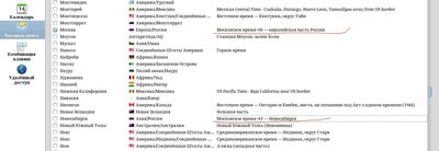

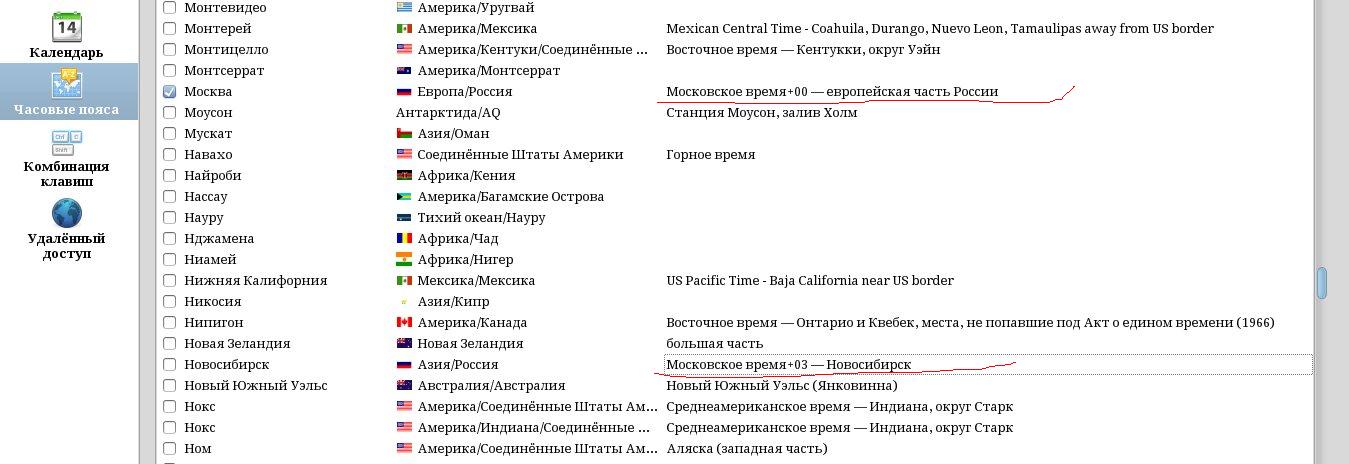

Что-то со временем. Москва стоит +00. Как не настраиваю, после каждой перезагрузки прыгают на четыре часа вперед.
Три раза перезагрузишь и на полдня уходят.
VictorR2007 писал(а):Что-то со временем. Москва стоит +00. Как не настраиваю, после каждой перезагрузки прыгают на четыре часа вперед.
С Екатеринбургом время прыгает после каждой перезагрузки на 6 часов со сменой даты.
У меня сегодня 1 декабря уже. 124 раза перезагрузиться осталось и система с Новым годом поздравит... :D
Подозреваю - это время Гринвича плюсуется.
Последний раз редактировалось ans 30 ноя 2012, 07:06, всего редактировалось 2 раза.
Сообщения: 8188
Замаялся настраивать, тогда настроил все на UTC и перестало прыгать.
Пусть пока так.
VictorR2007 писал(а):Замаялся настраивать, тогда настроил все на UTC и перестало прыгать.
Пусть пока так.
Пробовал через настройки Даты-Времени галочкой "Установить дату-время автоматически".
Время устанавливает правильное, но сохранять отметку галочкой не даёт т.к. сеть работает через прокси-сервер.
