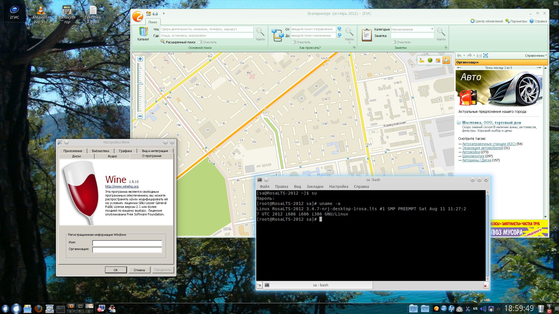

Через гуй попробовал поставить wine.
Получил
Следующие пакеты не могут быть установлены, так как они зависят от пакетов, старее уже установленных:
- gimp-2.6.11-9.1
- sane-frontends-1.0.14-141

bas писал(а):Через гуй попробовал поставить wine.
Получил
- gimp-2.6.11-9.1
На днях был исправлен старый баг, когда в зависимостях к вайну ехал Gimp. См. http://bugs.rosalinux.ru/show_bug.cgi?id=770
И к заголовку -- это вообще не ошибки, а просто если пробовать суп в процессе его варки, то каждый раз разный вкус получится. :roll:

Поставил wine, установил win-приложение, ярлыки стали вопросиками. Сделал иконки меньше и поменял положение - оставлись вопросиками, но после перезагрузки стали нормальными и это порадовало.

Увы и ах чистка от старых устройств в X-сах и ядре не наша прихоть. Поэтому 2012 Desktop явно будем позиционировать для последних версий. По звуку должно все вылечиться было уже в среду после прихода последних обновлений детекта оборудования (и по многому другому).
2gis не осилили wine выше 1.2 поэтому тут уж вина их, а не wine.

akdengi писал(а):2gis не осилили wine выше 1.2 поэтому тут уж вина их, а не wine.
Я в Марафоне обновлял до Wine 1.5 вот отсюда http://abf.rosalinux.ru/downloads/fresh ... n/release/ и там 2гис работал и работает. Сейчас пишу с Марафона, ещё раз проверил. Смотрите...
Дубльгис в работе
Дубльгис в работе

По Wine - надо смотреть, на что ругается. То бишь запустить из командной строки wine 2gis... и дать сюда вывод.

akdengi писал(а): По Wine - надо смотреть, на что ругается. То бишь запустить из командной строки wine 2gis... и дать сюда вывод.
Это на работе - завтра напишу.
Re: Ошибки разрабатываемой 2012.1
$ wine 2gis
Fontconfig warning: "/etc/fonts/conf.d/50-user.conf", line 9: reading configurations from ~/.fonts.conf is deprecated.
wine: cannot find L"C:\\windows\\system32\\2gis.exe"
[sa@R2012 ~]$ Fontconfig warning: "/etc/fonts/conf.d/50-user.conf", line 9: reading configurations from ~/.fonts.conf is deprecated.
...и на этом месте останавливается. После этого из меню запуска приложений исчезает ссылка на 2gis.
Что-то со шрифтами? Открыл 50-user.conf, посмотрел, ничего не понял, снова закрыл.

Не, шрифты тут не влияют. А вот путь для поиска exe-шника странный: C:\\windows\\system32\\2gis.exe
