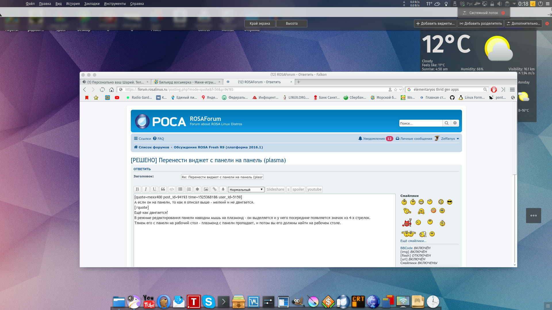

Ещё как двигается!
В режиме редактирования панели наводим мышь на плазмоид - он выделяется и у него посередине появляется значок из 4-х стрелок.
Тянем его с панели на рабочий стол - плазмоид с панели пропадает, и потом вы его должны найти на рабочем столе.
