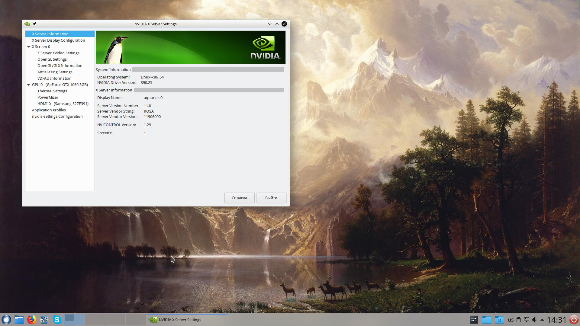

VictorR2007 писал(а): 11 мар 2018, 13:53 У меня работает карта GP106 [GeForce GTX 1060 3GB]
Ага. Спасибо.
ROSA c EFI? Одна система на диске? У меня просто дуалбут и GRUB от Debian. Мне кажется, где-то здесь собака порылась.
VictorR2007 писал(а): 11 мар 2018, 13:53 Но для неё полезно более новое ядро
У меня вроде 4.9.76 (сейчас нет доступа к машине).
VictorR2007 писал(а): 11 мар 2018, 13:53 Только нельзя делать ничего, как написано здесь https://forum.rosalinux.ru/viewtopic.ph ... 100#p93058
Сломаете систему
Да оно так и не требуется :)
Сообщения: 7813
Re: Разные вопросы про ROSA Fresh R10 (платформа 2016.1)
mexx400 писал(а): 11 мар 2018, 14:21 Ага. Спасибо.
Система одна. На ядре 4.9.76 у меня даже разрешение правильное не определяет.
Тут моё железо https://linux-hardware.org/?probe=2f708c2a4b
Если подкючать x11_backports, то нужно дополнительно и источник i586.
При установке дров nvidia оттуда установятся 32 битные пакеты libglvnd.

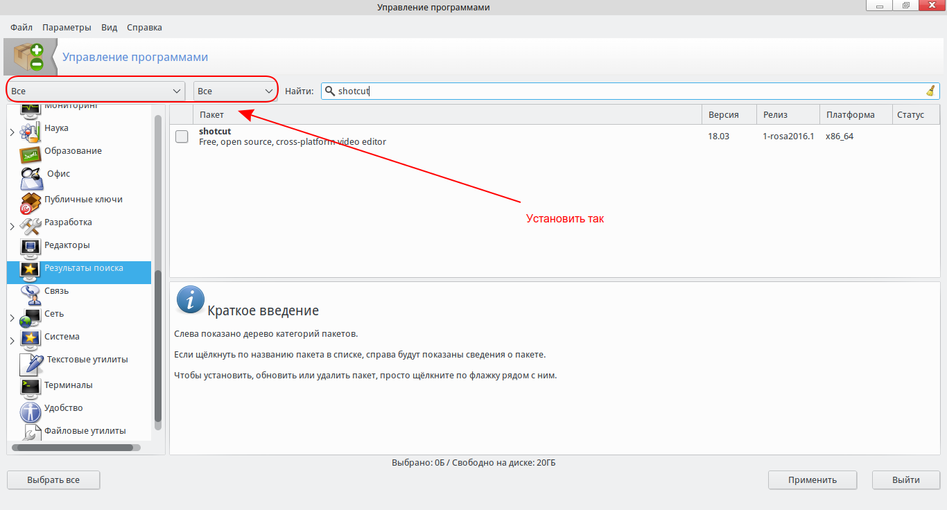

va9(2) писал(а): 26 мар 2018, 21:59 А есть какой-нибудь видеоредактор, которым можно вырезать мусор (рекламу) из видео с точностью до кадра, но сохранять без кодирования?
есть shotcut, хороший редактор, есть пакет под все линуксы в .tar.bz2. Просто можно распаковать и добавить в меню запуска приложений.
https://www.shotcut.org/download/
можно из src собрать с git - https://github.com/mltframework/shotcut
если заглянуть в файл shotcut.desktop, то там команда на запуск такая
sh -c "$(dirname "%k")/Shotcut.app/shotcut "%F""
если поискать есть rpm для федорки, сусе и т.п., и должен быть для дебиана/убунты пакет. Можно перепаковать alien из .deb в .rpm и спокойно установить, должно работать. Вполне кстати профессиональная программа для монтажа. Есть возможность сохранять rawvideo, работает на ffmpeg и можно задействовать gpu для кодирования. Иногда правда быват вылетает вдруг, но система автосейвов спасает от потери результатов проделанной работы ))
Сообщения: 7813
Что за интерес запутывать людей.
Сначала один запутывал с VidCutter.
Что-то рекомендовал на сторонних ресурсах, вместо того, чтобы предложить установить пакет из репозитория.
Теперь длинная рекомендация по сборке shotcut из разных src или deb пакетов.
И опять вместо простой установки пакета из репозитория.
va9(2) приложения vidcutter и shotcut есть в репах.
Пакеты так и называются, vidcutter и shotcut.
Но проще устанавливать пакет avidemux-qt.
Там покадрово можно листать при поиске точки установки маркеров для резки.

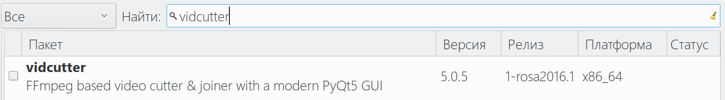

Что то не показывает VidCutter в Rpmdrake
И я предлагал не сторонние ресурсы, а официальный сайт, где есть .appimage который везде работает.
mexx400
Сообщения: 655
Operating system: Debian
Сообщение mexx400 »
petyanamlt писал(а): 27 мар 2018, 22:52 Что то не показывает VidCutter в Rpmdrake
Вроде есть:
petyanamlt
Сообщения: 43
Operating system: Fresh R10
Сообщение petyanamlt »
Алзим писал(а): 27 мар 2018, 23:03
Да, стояло, только пакеты с графическим интерфейсом, поставил все, нашлось.
Но на сайте уже 6 версия.

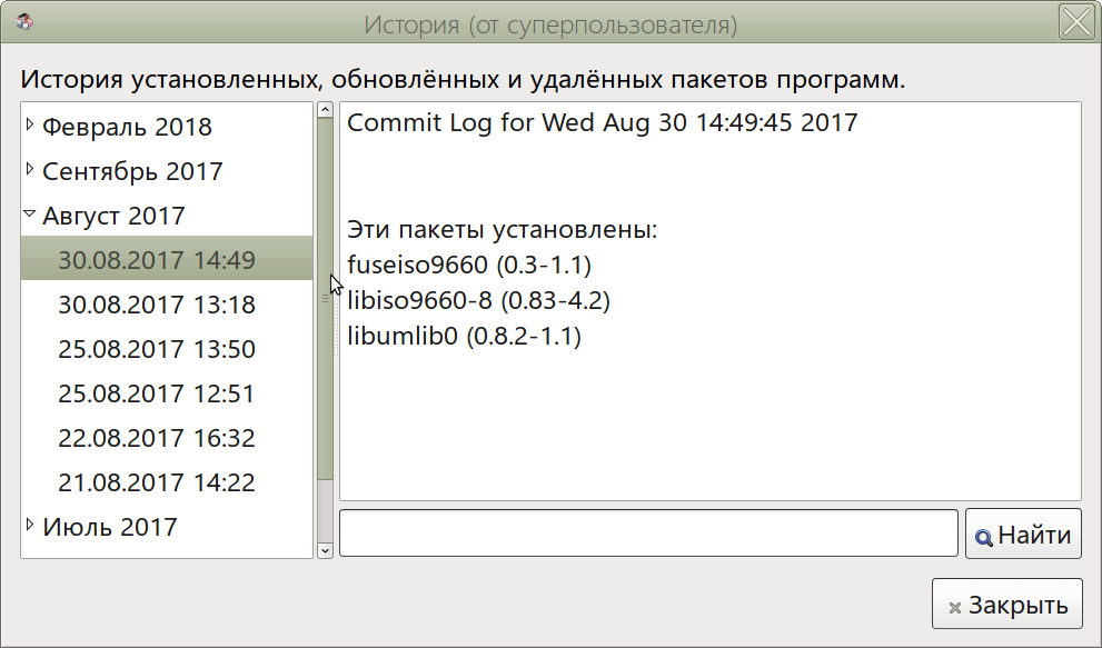

Если уж речь зашла о Rpmdrake - где-то есть история установки пакетов?
Сообщения: 943
mexx400 писал(а): 27 мар 2018, 23:15 где-то есть история установки пакетов?

Скорее спрашивал про удобство и визуальную наглядность GUI. Вот так это выглядит в synaptic, причем отображаются именно пакеты, установленные/удаленные в synaptic:

Про GUI не знаю, а в терминале можно еще и так посмотреть
rpm -qa -last | less

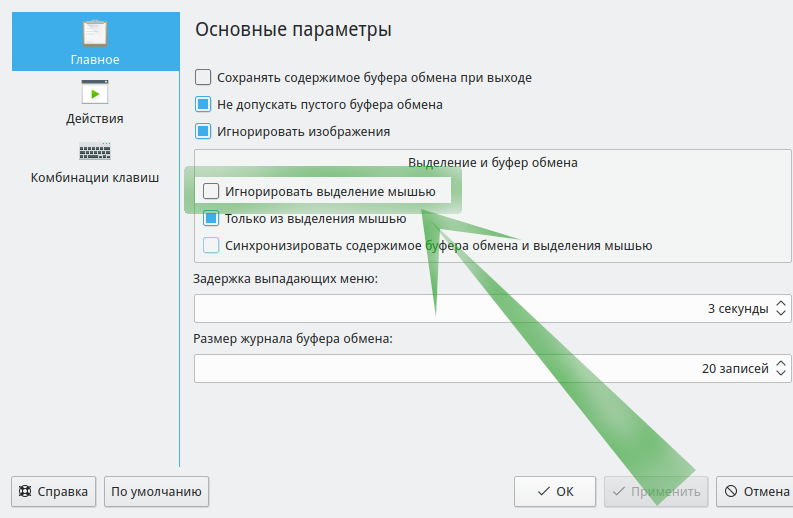

Как отключить полностью насовсем мышиный буфер?
Чтобы средняя кнопка не работала на вставку скопированного или выделенного, а работала только на прокрутку при нажатии.
Жить мешает :)
Прокручиваешь страницу, попал на текстовое поле — споткнулся, вставил хрень.
Открыл длинный .txt, по привычке хватаешь мышь, чтоб быстро прокрутить-найти нужный блок — оп и всё перехерачено.
Белослав писал(а): 11 окт 2018, 18:23 Чтобы средняя кнопка не работала на вставку скопированного или выделенного, а работала только на прокрутку при нажатии.
А если на колёсико не нажимать, а просто крутить? :)
Сообщения: 7813
Правой кнопкой по экрану.
В контекстном меню нижняя строка «Настроить рабочий стол...» > «Действия мыши».

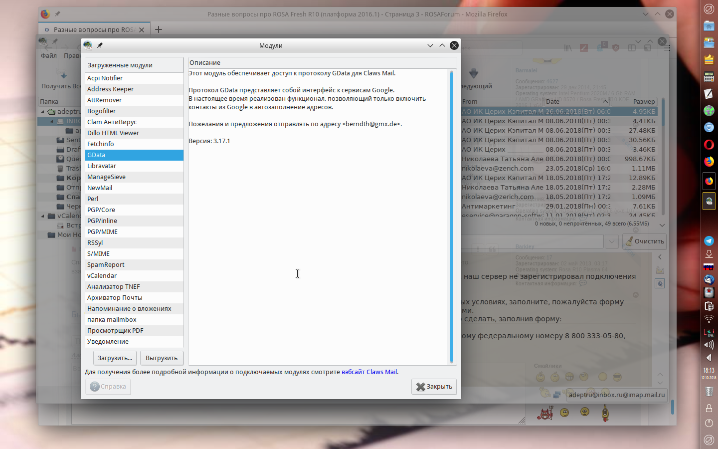

Я пользуюсь ClawsMail. У него есть специальный плагин, который добавляет значок в системный трей и делает автопроверку через указанный в настройках промежуток времени.
Установка ClawsMail через консоль от root:
urpmi claws-mail
Или графически через приложение Установка и удаление программ.

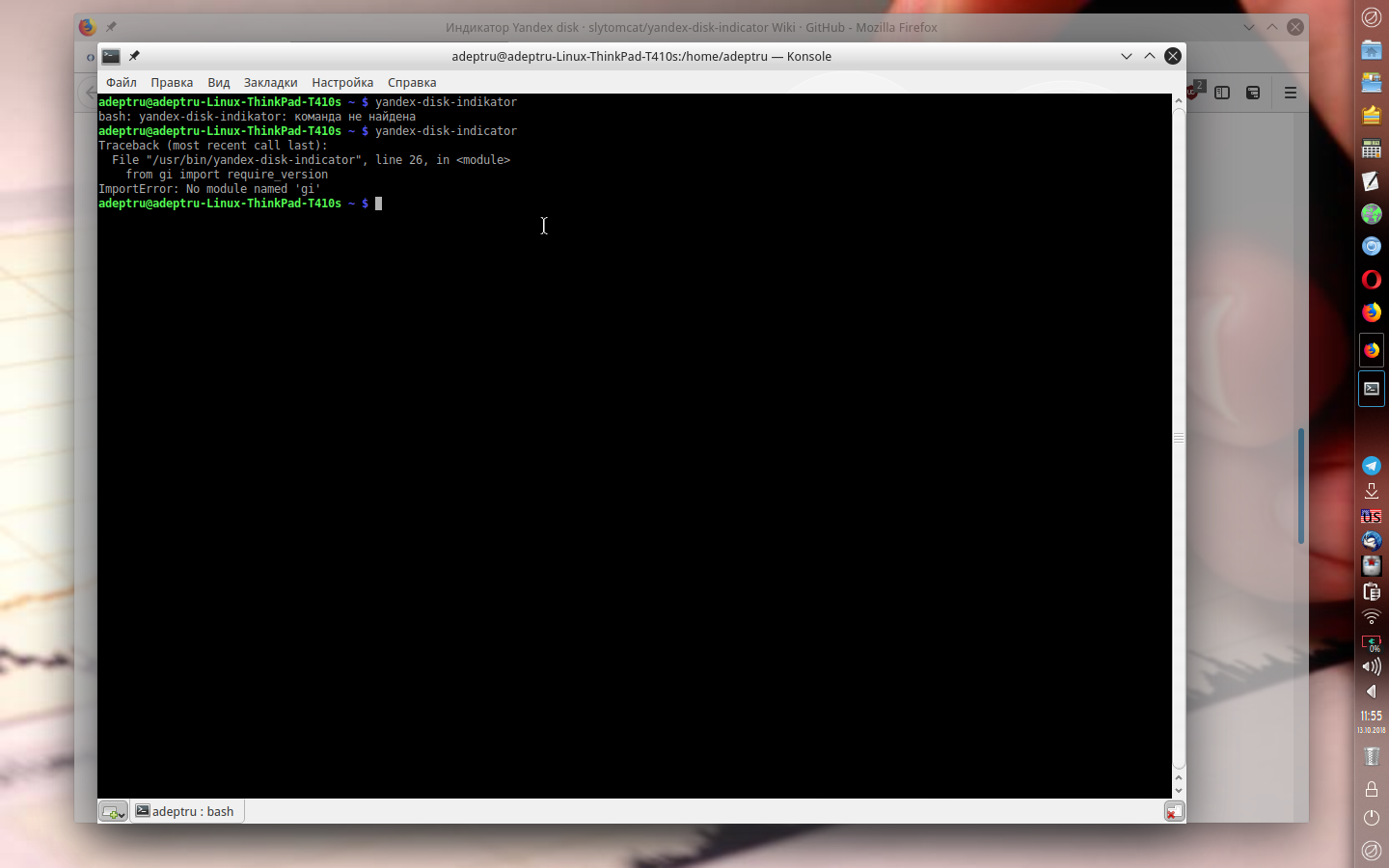

adeptru
Сообщения: 663
Сообщение adeptru »
Алзим писал(а): 12 окт 2018, 23:43
adeptru писал(а): 12 окт 2018, 15:37 ...он и в репах есть,но у меня, почему-то, не запускается
А как ты его запускаешь?
...разобрался: пришлось скачивать пакет yandex-disk-later.x86_64.rpm, которого у нас в репозитории нет! Сам консольный вариант установил, настроил (вместе с автозапуском):
но, вот, этот самый индикатор не запускается ни через значок, ни через консоль (говорит, что модуля какого-то не хватает):
adeptru писал(а): 13 окт 2018, 06:03 ..разобрался: пришлось скачивать пакет yandex-disk-later.x86_64.rpm, которого у нас в репозитории нет!
Да. У меня тоже запросил какой-то пакет ещё установить.
Насколько я помню, раньше такого не было
Но, это наверное проще у разработчика спросить https://github.com/slytomcat/yandex-dis ... tor/issues

Белослав, если у вас KDE4/5, то можно в настройках буфера обмена попробовать включить "Игнорировать выделение мышью":

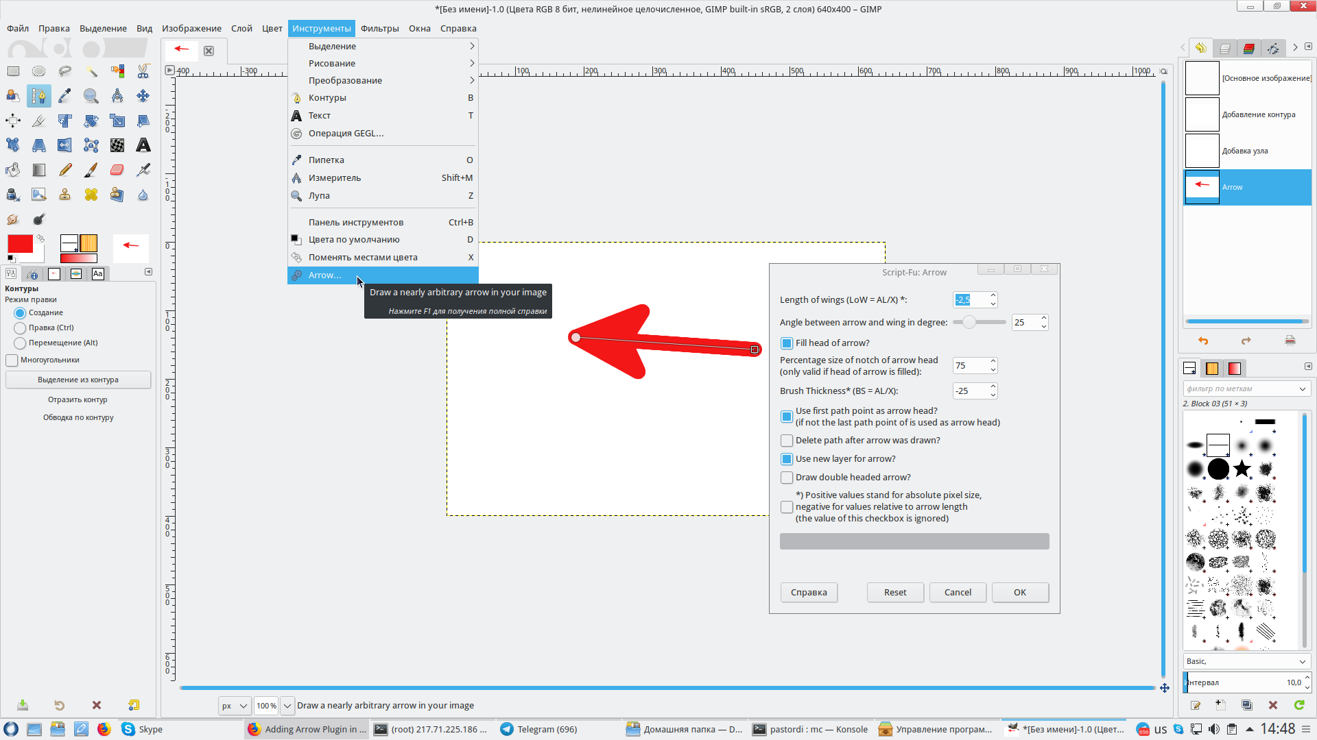

Тоже хочу такие стрелочки...
Расскажите, чем вы аннотируете скриншоты?
Сообщения: 943
Zeffanyx писал(а): 19 окт 2018, 15:05 Тоже хочу такие стрелочки...
Гимпом. Как, смотрите видео:
video.mega.nz
Сообщения: 2657
Всё проще, ставим arrow.scm и делаем стрелки.
https://github.com/erikdubois/ArchOpenb ... mp/scripts
http://www.anhsblog.com/adding-arrow-pl ... 82z3Z9oRhE
