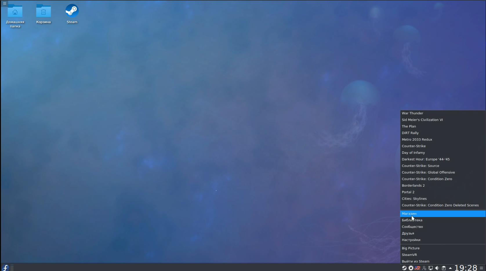

Не работает значок steam в системном лотке в Plasma. Сам steam работает нормально.
После гуглежа выяснил, что нужны библиотеки libdbusmenu-gtk4 и (или) libappindicator
но они и так стоят.

Да, вместо полноценного меню над значком Steam в системном лотке отображается лишь маленький серый квадратик.
Присвоен ли номер ошибки на http://bugs.rosalinux.ru ?
Поднималась ли эта тема ещё где нибудь?

Решение проблемы с меню Steam в трее Rosa Linux:
необходимо установить вручную пакеты libdbusmenu 32bit, можно все разом, пригодятся, но в данном случае нужен GTK. После этого менюшка работает. 8)
дискус на стимовском форуме
http://steamcommunity.com/app/221410/di ... 726707174/
