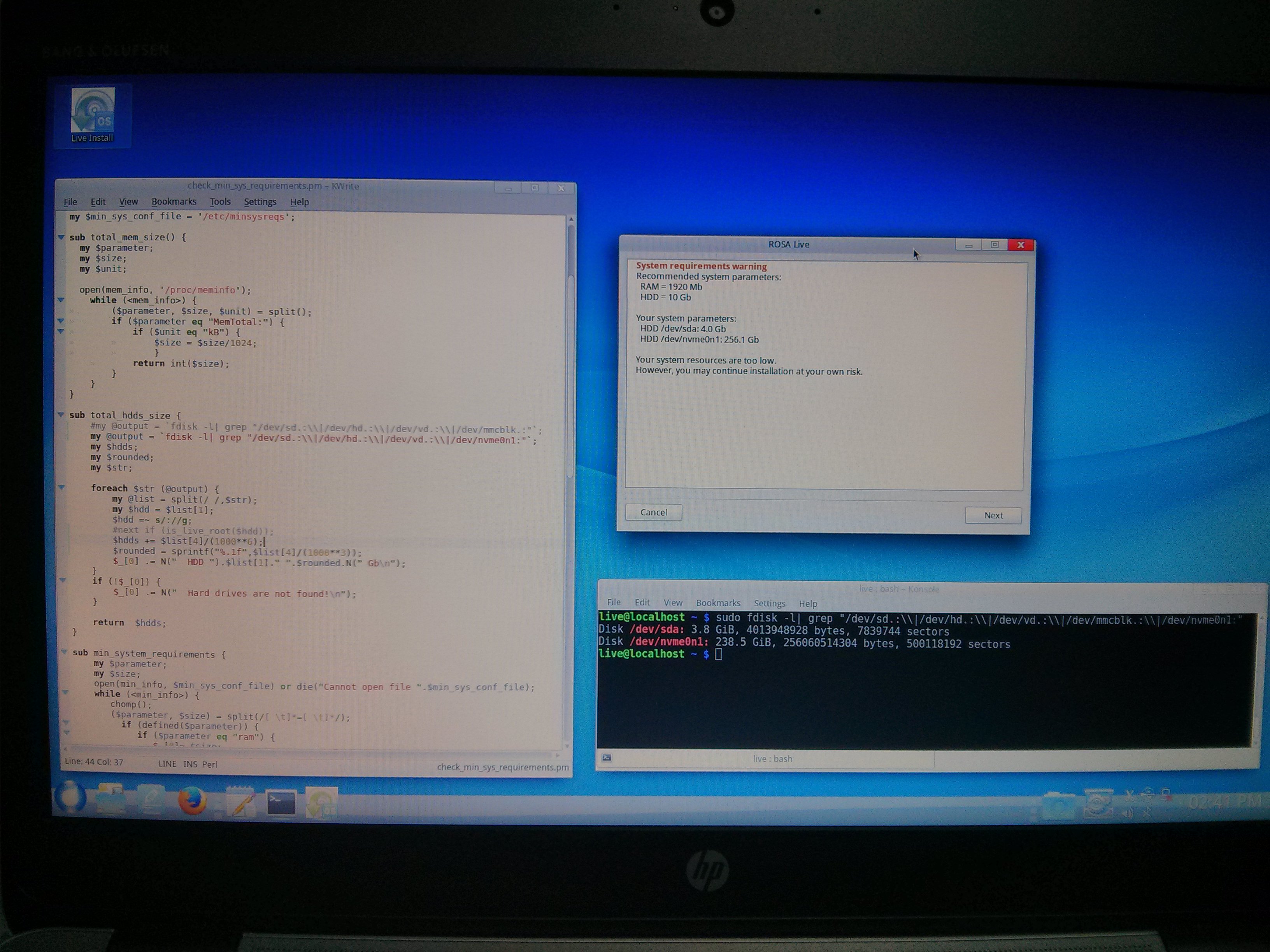

Устройство https://linux-hardware.org/?probe=15e62c605f&log=blkid
/dev/nvme0n1: PTUUID="000ec756" PTTYPE="dos"
Проверяются накопители в /usr/lib/libDrakX/check_min_sys_requirements.pm вот так
sub total_hdds_size {
    my @output = `fdisk -l| grep "/dev/sd.:\\|/dev/hd.:\\|/dev/vd.:\\|/dev/mmcblk.:"`;
    my $hdds;
    my $rounded;
    my $str;
    foreach $str (@output) {
        my @list = split(/ /,$str);
        my $hdd = $list[1];
        $hdd =~ s/://g;
        next if (is_live_root($hdd));
        $hdds += $list[4]/(1000**3);
        $rounded = sprintf("%.1f",$list[4]/(1000**3));
        $_[0] .= N("  HDD ").$list[1]." ".$rounded.N(" Gb\n");
    if (!$_[0]) {
        $_[0] .= N("  Hard drives are not found!\n");
    return  $hdds;
надо надеяться, это исправят, добавив в список nvme.
Пока можно попробовать эту проверку убрать.
Найти в файле /usr/sbin/draklive-install
    if (!$autoinstall::enabled) {
        check_min_sys_requirements::main($in);
строка 75
и заккоментировать:
#        check_min_sys_requirements::main($in);
или удалить.

Zahar
Сообщения: 13
Зарегистрирован: 02 дек 2015, 02:01
Operating system: ROSA Fresh R7
Re: Не устанавливается на NVMe PCIe SSD
Сообщение Zahar »
Комментирование строки с проверкой не помогает
Окошко с результатами проверки (RAM, HDD) не показывается, но потом установщик всё равно выдает ошибку...
Значит я ошибся, купившись на слово check в названии check_min_sys_requirements. А total_hdds_size ведь что-то возвращает.
Видимо надо добавлять nvme к списку возможных имён устройств, вероятно так:
    my @output = `fdisk -l| grep "/dev/sd.:\\|/dev/hd.:\\|/dev/vd.:\\|/dev/mmcblk.:\\|/dev/nvme.:"`;
но желательно что бы кто-то знакомый с perl и grep проверил, а то я их не знаю и от слешей в глазах рябит. :oops:
Можно поэкспериментировать в командной строке

Экспериметами пришёл к строке:
fdisk -l| grep "/dev/sd.:\\|/dev/hd.:\\|/dev/vd.:\\|/dev/mmcblk.:\\|/dev/nvme.*:"
Но и это не помогает...
Сообщения: 1127
конкретно укажи /dev/nvme0
ты из лайврежима ставишь?

Я указал прямо /dev/nvme0n1
Ставлю из лайв-режима.
Заметил еще один косяк - он "отваливается" от размера NVMe модуля (256GB) когда пытается вычислить его размер.
Пришлось чуть подправить строку, чтобы он смог отобразить список дисков, но на следующем шаге всё равно - ошибка:
$hdds += $list[4]/(1000**6);

С такой заплатой установка прошла:
diff -Naur libDrakX.org/check_min_sys_requirements.pm libDrakX/check_min_sys_requirements.pm
--- libDrakX.org/check_min_sys_requirements.pm
+++ libDrakX/check_min_sys_requirements.pm
@@ -30,7 +30,7 @@
-    my @output = `fdisk -l| grep "/dev/sd.:\\|/dev/hd.:\\|/dev/vd.:\\|/dev/mmcblk.:"`;
+    my @output = `fdisk -l| grep "/dev/sd.:\\|/dev/hd.:\\|/dev/vd.:\\|/dev/mmcblk.:\\|/dev/nvme.n.:"`;
     my $hdds;
     my $rounded;
     my $str;
diff -Naur libDrakX.org/detect_devices.pm libDrakX/detect_devices.pm
--- libDrakX.org/detect_devices.pm
+++ libDrakX/detect_devices.pm
@@ -33,7 +33,7 @@
     #- 2. The first SCSI device if SCSI exists. Or
     #- 3. The first RAID device if RAID exists.
-    getIDE(), getSCSI(), getMmcBlk(), getXenBlk(), getVirtIO(), getDAC960(), getCompaqSmartArray(), getATARAID();
+    getIDE(), getSCSI(), getNvme(), getMmcBlk(), getXenBlk(), getVirtIO(), getDAC960(), getCompaqSmartArray(), getATARAID();
 sub hds()         { grep { may_be_a_hd($_) } get() }
 sub tapes()       { grep { $_->{media_type} eq 'tape' } get() }
@@ -409,6 +409,14 @@
     } glob("/sys/bus/mmc/devices/*/block/*");
+sub getNvme() {
+    -d '/sys/bus/pci/drivers/nvme' or return;
+    map {
+        my $d = basename($_);
+        { device => $d, info => "NVM Express [$d]", media_type => 'hd', bus => 'nvme' };
+    } glob("/sys/block/nvme*n*");
 # cpu_name : arch() =~ /^alpha/ ? "cpu	" :
 # arch() =~ /^ppc/ ? "processor" : "vendor_id"
Правда, пока не понял, как запустить установленную ОС в QEMU, так что не знаю, будет ли это загружаться на реальном железе (сделано по аналогии с патчем для MMC, по идее - должно).
Патч отсюда http://forum.rosalab.ru/viewtopic.php?f ... 971#p90986 (прикрепляю)
Запустить установщик в Live режиме, скачать патч;
распаковать в программе mc (опция в меню по f2) и скопировать в /usr/lib
потом находясь в каталоге /usr/lib выполнить:
patch --dry-run -p0 <nvme_support.patch
только без --dry-run (эта опция для проверки, что патч наложится правильно)
После этого установщик показывает NVMe устройства, установка у меня проходила без ошибок.
nvme_support.patch.gz
(730 байт) 23056 скачиваний

euspectre
Сообщения: 1060
Сообщение euspectre »
stargazer писал(а): 23 янв 2018, 17:01 Что ввести в поле запроса File to patch:?
Попробуйте немного по-другому:
cd /usr/lib/libDrakX
patch -p1 < путь_к_nvme_support.patch.txt
В качестве "путь_к_nvme_support.patch.txt" укажите полный путь к файлу nvme_support.patch.txt, само собой.

Сообщение stargazer »
trs Ваш патч сработал.
Установщик увидел SSD PCIe, разметил носитель, установил файлы.
После установщик предложил установить GRUB2 на SSD SATA, не включив в список SSD PCIe.
Я выключил компьютер, отключил питание SATA дисков и снова запустил установщик. И на этот установщик предложил установить GRUB2 на SSD PCIe. Далее стандартно.
Но вот загрузить РОСУ с SSD PCIe не удалось. На экране было написано:
error: no device : <номер>
Entering rescue mode ...
grub rescue _
