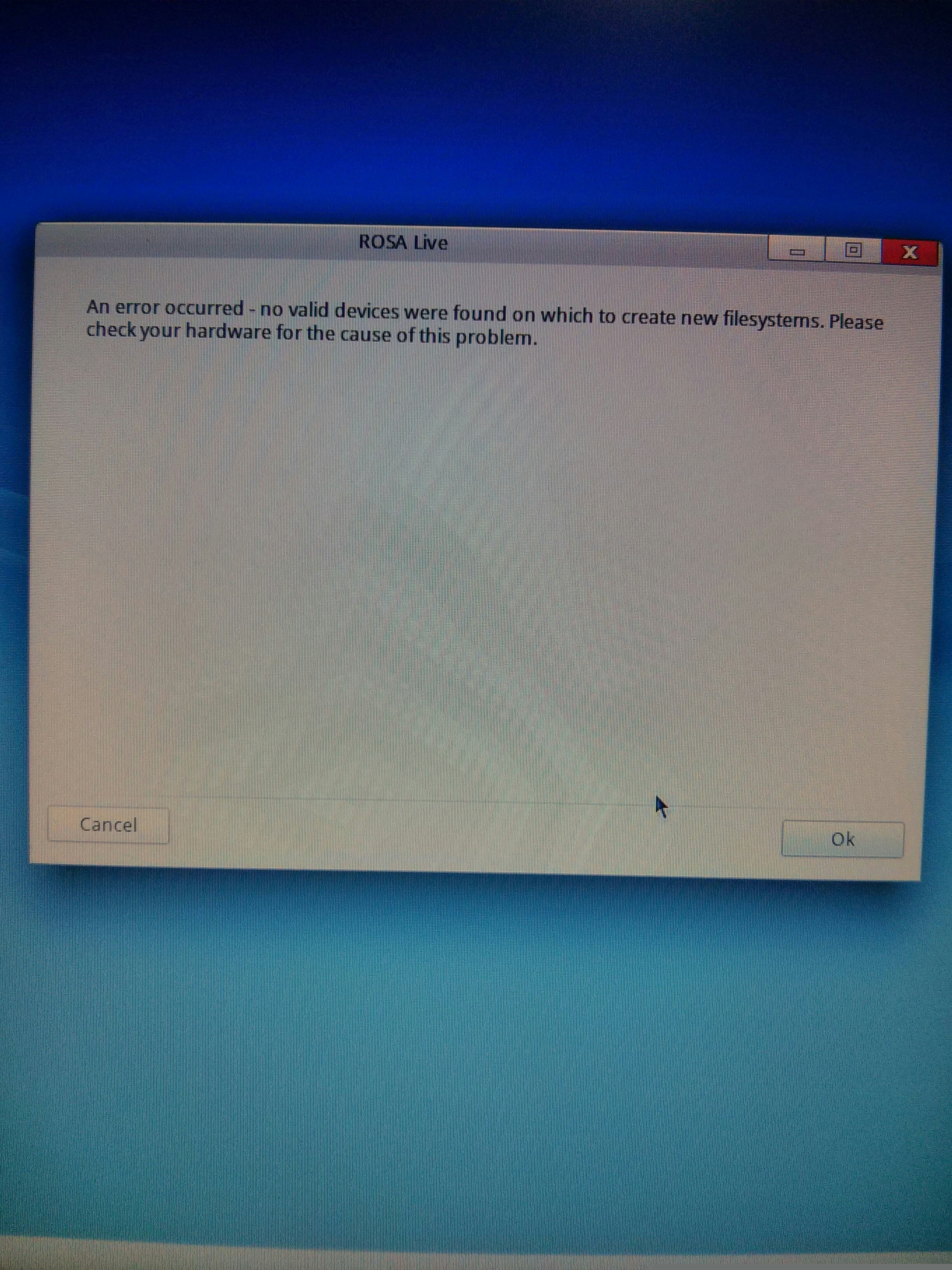

Не устанавливается на NVMe PCIe SSD
Zahar
Сообщения: 13
Зарегистрирован: 02 дек 2015, 02:01
Operating system: ROSA Fresh R7
Сообщение Zahar »
У кого-то был успешный опыт такой установки? Подскажите куда копать.
Проба железа тут: http://forum.rosalab.ru/viewtopic.php?f ... vme#p71382
Zahar
Сообщения: 13
Re: Не устанавливается на NVMe PCIe SSD
Сообщение Zahar »
Попробовал на свежей сборке (ROSA.FRESH.KDE.R7.14366.kernel4.4.x86_64.uefi.iso) - не помогло.
Точно такой же ноутбук но с M.2 SATA SSD - устанавливается без проблем.

Комментирование строки с проверкой не помогает
# check_min_sys_requirements::main($in);
Окошко с результатами проверки (RAM, HDD) не показывается, но потом установщик всё равно выдает ошибку...

Заметил еще один косяк - он "отваливается" от размера NVMe модуля (256GB) когда пытается вычислить его размер.
Пришлось чуть подправить строку, чтобы он смог отобразить список дисков, но на следующем шаге всё равно - ошибка:

stargazer писал(а): 23 янв 2018, 17:01 Что ввести в поле запроса File to patch:?
Попробуйте немного по-другому:
cd /usr/lib/libDrakX
patch -p1 < путь_к_nvme_support.patch.txt
В качестве "путь_к_nvme_support.patch.txt" укажите полный путь к файлу nvme_support.patch.txt, само собой.

trs Ваш патч сработал.
Установщик увидел SSD PCIe, разметил носитель, установил файлы.
После установщик предложил установить GRUB2 на SSD SATA, не включив в список SSD PCIe.
Я выключил компьютер, отключил питание SATA дисков и снова запустил установщик. И на этот установщик предложил установить GRUB2 на SSD PCIe. Далее стандартно.
Но вот загрузить РОСУ с SSD PCIe не удалось. На экране было написано:
error: no device : <номер>
Entering rescue mode ...
grub rescue _

Спасибо Вам trs за патч. Разместил /boot/ и GRUB2 на обычный SATA3 HDD, а корневой / на SSD PCIe.
Не стал избавляться от GRUB2 из-за примечания :
Эти шаманства придется проделывать каждый раз при обновлении ядра. И у Вас будет отсутствовать возможность выбрать загрузку другой системы, но такая возможность останется через настройки BIOS. Если система работает с включённым Secure Boot, то его придётся отключить, так как ядро не содержит необходимой подписи.
Отмечу, что скорость копирования файла с ПЗУ PCIe на ПЗУ SATA3 достигла 350 Мб/с. Производитель SSD M.2 указывает скорость чтения 2050 Мб/с, скорость записи 700 Мб/с. Жаль, что GRUB2 не знает, что такое технология NMVe.

лучше сразу готовый образ, граб то знает и умеет nvme, а инсталятор нет
Сообщения: 4941
Вот, сделал пробный образ с патчами для nvme и для инсталлятора, и для граба. Нужен тест.
https://abf.io/platforms/rosa2016.1/pro ... ists/21328

P.S. Прверил, установку не делал, но установщик nvme увидел, а GRUB Росы и так видел и грузил ОС на nvme. Так что теперь все шоколадно.

Дело в то что и с патчем* оно видит диск и устанавливается (и это понятно), однако после установки* железо не видит откуда ему грузить систему.

До патча GRUB2 после установки была такая ошибка при загрузке с NVME диска (GRUB 2 не видел диска для первоначальной загрузки):
stargazer писал(а): 23 янв 2018, 18:38 trs Ваш патч сработал.
grub rescue _
После патча должно появляться меню Grub.

Здравствуйте, поставил вашу сборку под номером: 21538.b.
Так вот, она прекрасно всё увидела и установилась, а также ефи встал как надо и система грузится без проблем.
Проблема была только в установщике, когда дошёл до этапа разметки установщик мигнул и стал на английском языке, но сама система после установки на РУСском языке.
Огромная вам благодарность, не могу без РОСы, остаётся теперь только дождаться официальных дистрибутивов с исправлением))

Как же я сегодня намучалься с SSD nvme. Для установки подошел патч от trs, за что ему спасибо, но вот дальше установщик grub никак не хотел прописывать в nvram запись о росе. Может кому пригодится, нужно загрузиться в свою систему или с помощью монтирования разделов (в livecd) и chroot зайти в свой корень (незабываем смонтировать EFI раздел в /boot/efi) и дать команду
efibootmgr -c -d /dev/nvme0n1 -p 1 -L rosa -l \\EFI\\rosa\\grubx64.efi
Соответственно nvme0n1p1 это ваш SSD где находится система и EFI раздел, а nvme0n1p1 это номер раздела EFI.
БарсSc писал(а): 04 янв 2019, 16:18 Как же я сегодня намучалься с SSD nvme.
Нужно взять образ посвежеее.
Там должно быть исправлено.
Точно не помню, когда именно исправили, наверное с пару месяцев назад.
Если plasma5, то вроде этот образ уже должен уметь устанавливаться на SSD nvme.
https://abf.rosalinux.ru/platforms/rosa ... ists/23718

Может быть, я качал с зеркала росы R10. Главное что все получилось, патч помог и, заодно, освоил работу с efibootmgr.

Этот имидж действительно видит и устанавливает все на nvme , но при загрузке grub вываливается с ошибкой.
Патч от БарсSc помогает.

Попробовал последние образы Росы R11. Чистао на nvme (без доп SSD/HDD).
Всё работает отлично! Ничего не надо делать. Изкарпки всё зашибись!
