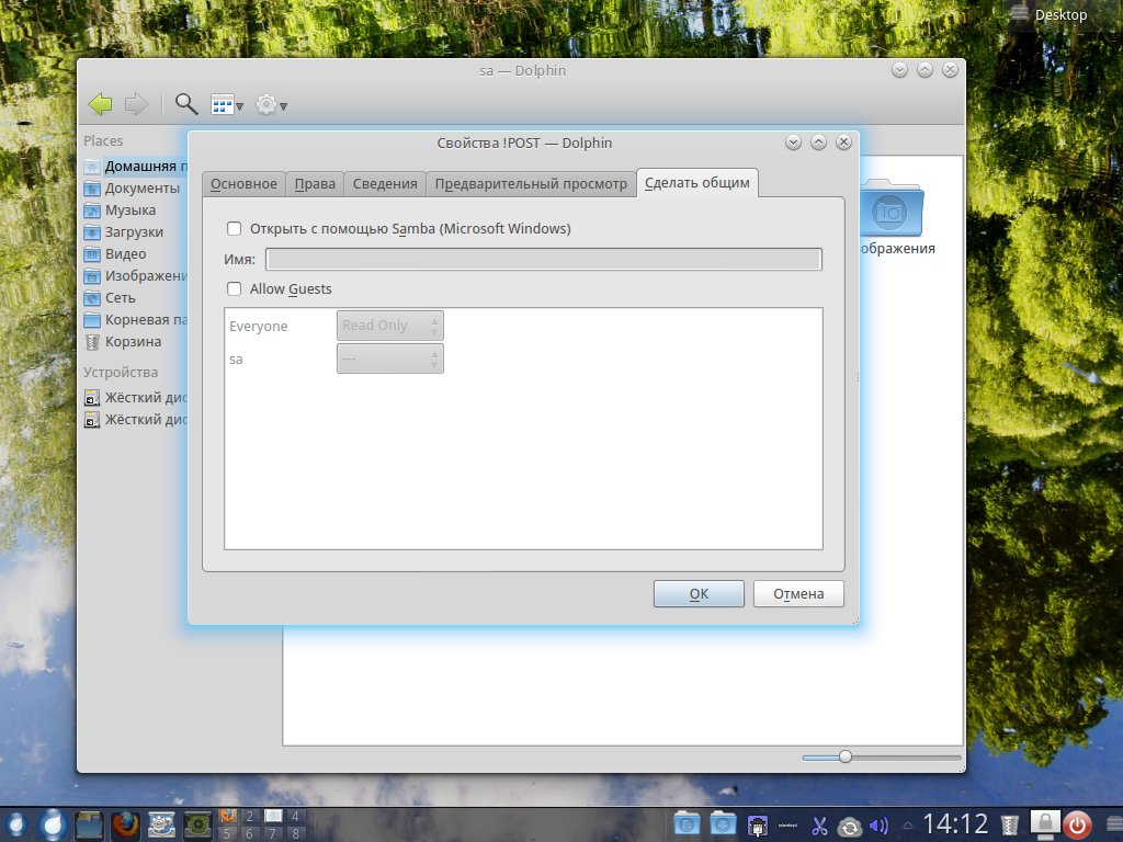

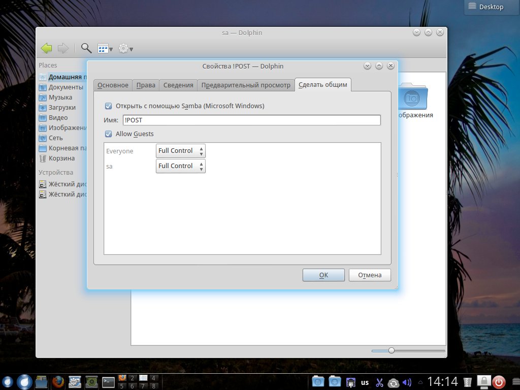

b)Если доступ настроить через свойства папки, дать все права и т.д. в ПКwin папку видит (уже вторую), заходит, создаёт, удаляет, но только до перезагрузки РОСЫ, после этого все настройки теряются.
