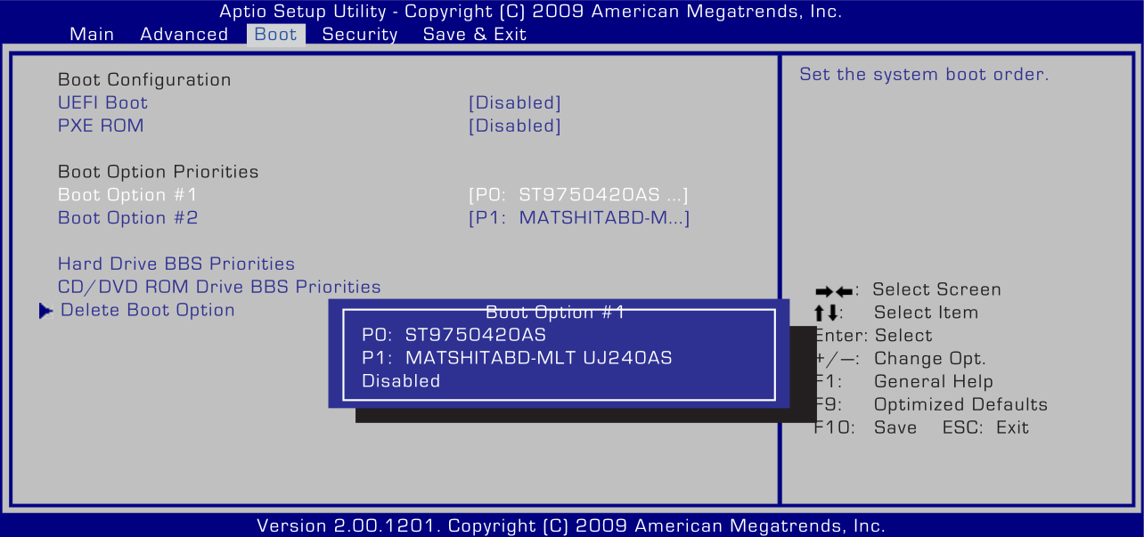

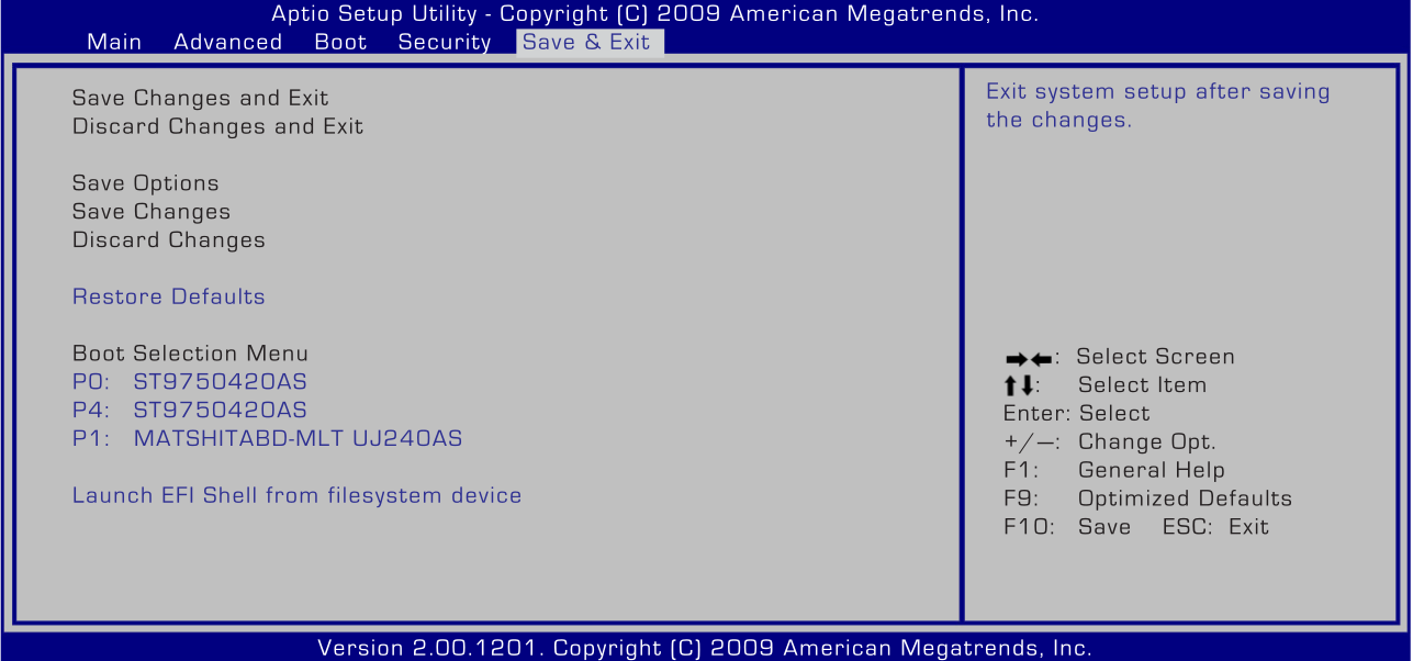

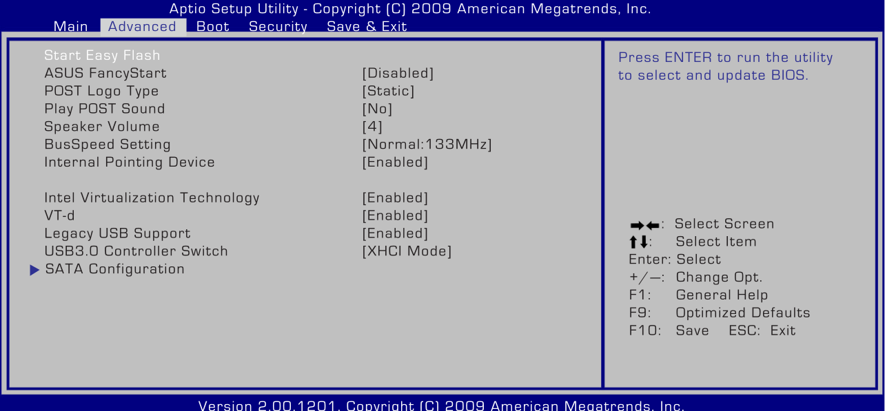

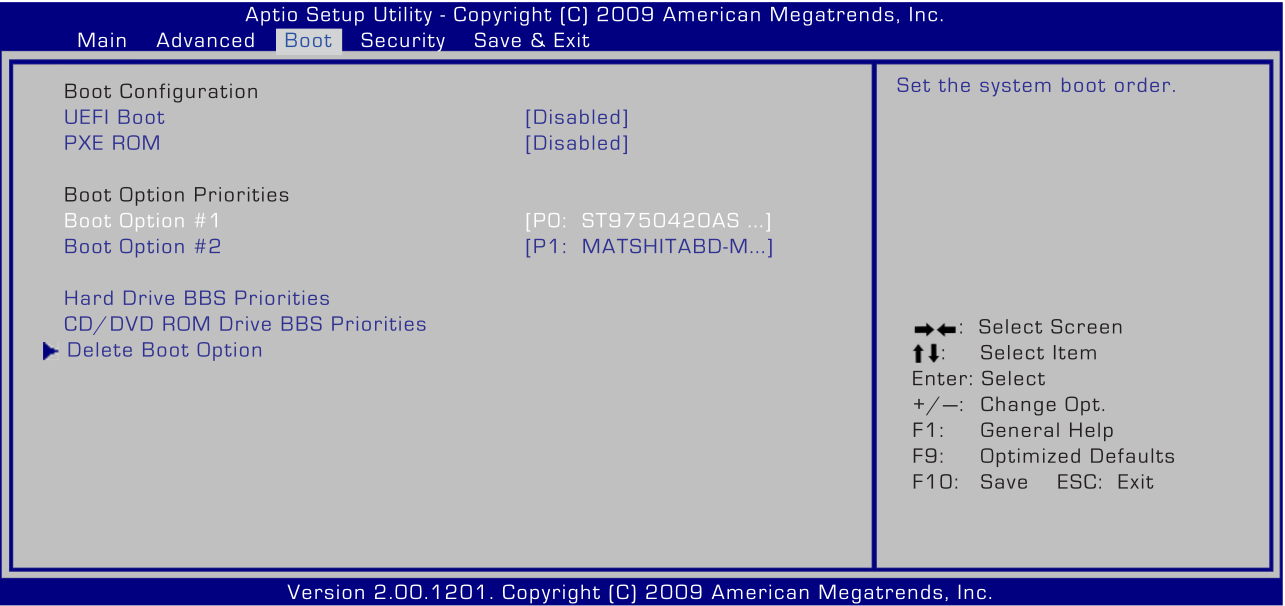

В приоритете загрузки какое устройство стоит первым (в биосе)?
Сообщения: 5346
Re: ноут стал запускатьсятолько только после нажатия f1
Фото Boot раздела.
*d0s
Сообщения: 932
Operating system: OS X
Сообщение *d0s »
Как на картинках.
